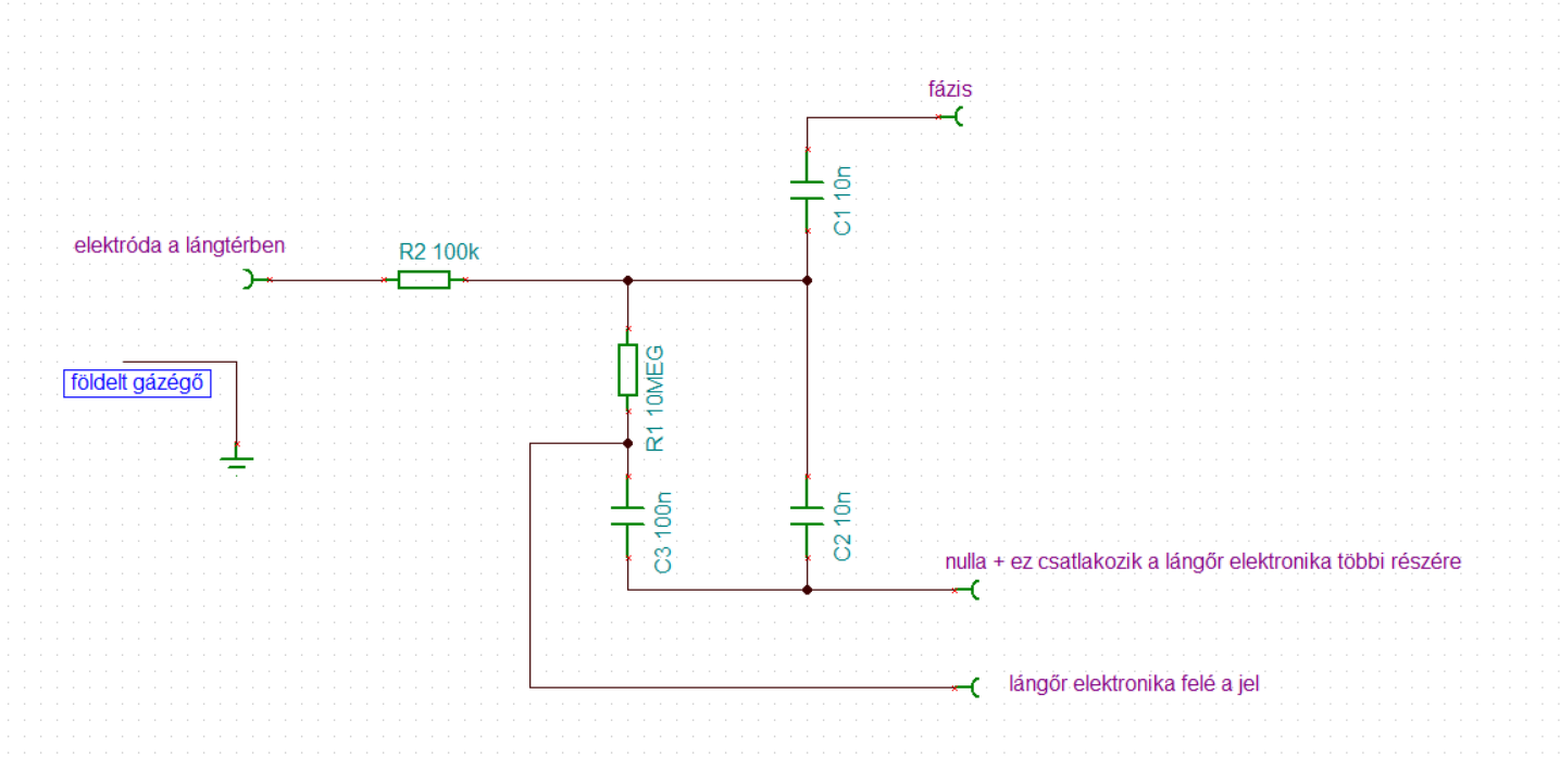

Hello! Oké, én ilyen rajzot láttam. De ha trafó van, akkor mi oka lenne a fázis/nulla helyének?
(#) elektroncso válasza sakrafi hozzászólására (») Ápr 14, 2024 / 1
Nincs trafó, az ion lángőr működéséhez a feszültséget közvetlenül a fázisból állítják elő egy soros kondenzátoros táppal, kb. 100-120V-ot. Ezt vezetik egy elektródán keresztül a lángtérbe, a gázégő meg ugye földelt. Azt figyeli a lángőr, hogy ez az elektródán keresztül folyik-e áram (pár µA) értelemszerűen a föld felé. Ha igen akkor ég a láng (ugyanis a láng valamennyire vezeti az áramot), ha nem folyik az áram akkor nem ég a láng és tilt az elektronika. A működéséből adódóan nem is lehet benne trafó, mivel akkor nem tudna a föld felé áram folyni. Proli nem a gyújtáshoz szükséges nagyfeszre gondolt. Azt a legtöbb kazánban trafóval állítják elő ebben igazad van.
Az új kondenzációsoknál más elven van megoldva a lángfigyelés (amikkel eddig dolgom volt ott infravörös lángérzékelőket használtak). A fázisérzékenység csak azoknál a kazánoknák van ahol ilyen ion lángőrt alkalmaztak a gyártók (pl. nekem az Ariston TX23 kazánom is ilyen, annak a lángőr rajza meg is van, ha valakit érdekel beszkennelem)
(#) sakrafi válasza elektroncso hozzászólására (») Ápr 14, 2024 /

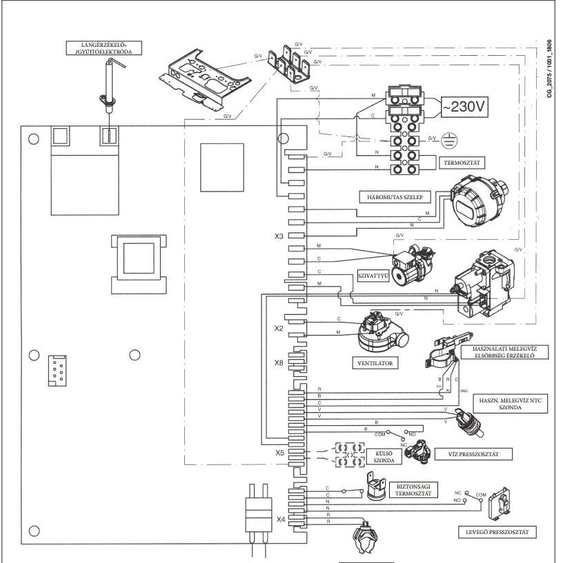

Akkor ennél a típusnál hogyan van? Nem kondenzációs hanem hagyományos fázis érzékeny.
Egy elektróda ami gyújt és érzékel és van trafó.Nem ez az egyetlen típus.
Ebben a kazánban is amit csatoltál (bár típust nem írtál de azért megtaláltam) úgy működik a lángérzékelés ahogy írtam.

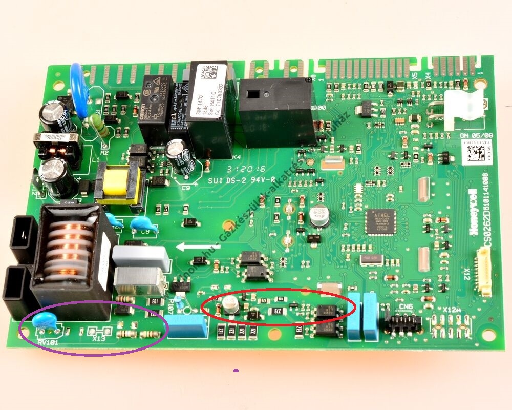

Kerestem egy nagyobb felbontású képet arról a vezérlőről amit mutatsz és pirossal bekarikáztam rajta a lángérzékelés két tranzisztoros kis áramkörét. A bekarikázott résztől balra a két szürke fóliakondi közül valamelyik a soros kondenzátora a hálózati fázis felől. Attól hogy egy elektródára össze hozták a két funkciót attól még ebben a vezérlésben is pont ugyan úgy van megoldva a lángérzékelés. Ezért fázisérzékeny. Lilával bekarikáztam azt a varisztort ami tippem szerint gyújtáskor védi a lángőrt a nagyfeszültségű impulzusoktól, a két ellenállás pedig a soros ellenállása a lángérzékelő bemenetének.

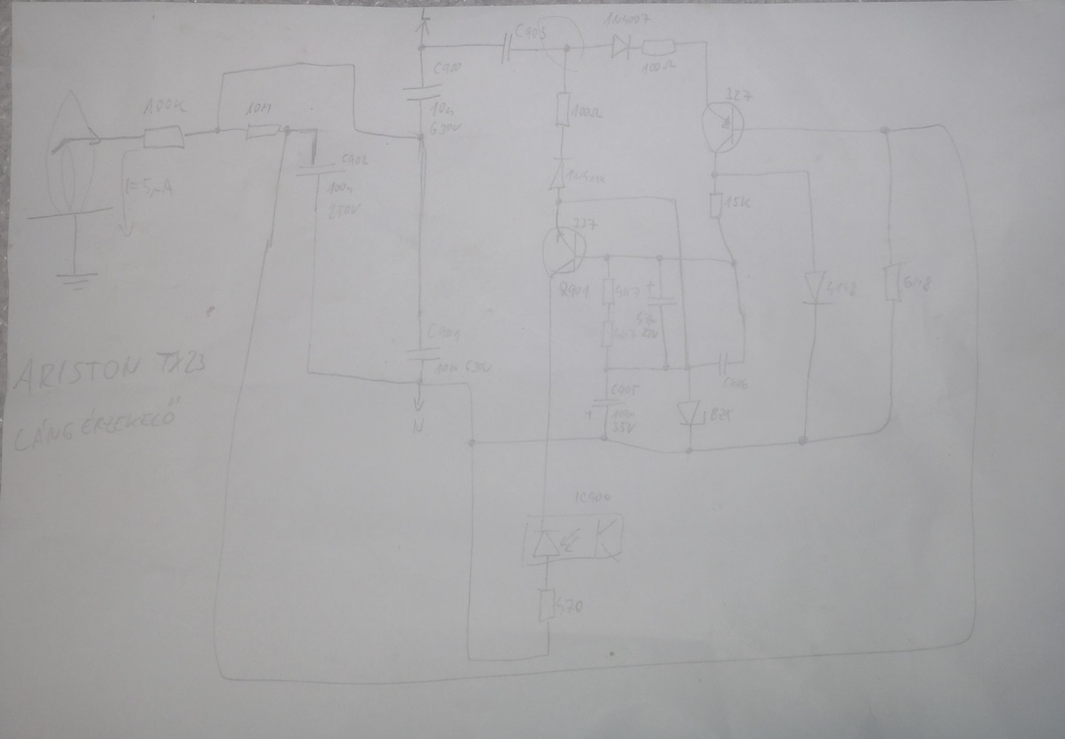

De csatolom a lángőr bemenő fokozatán rajzát (igaz ez egy ariston-é) de ha összehasonlítod a nagyobb felbontású képpel akkor megtalálod a hasonlóságot.

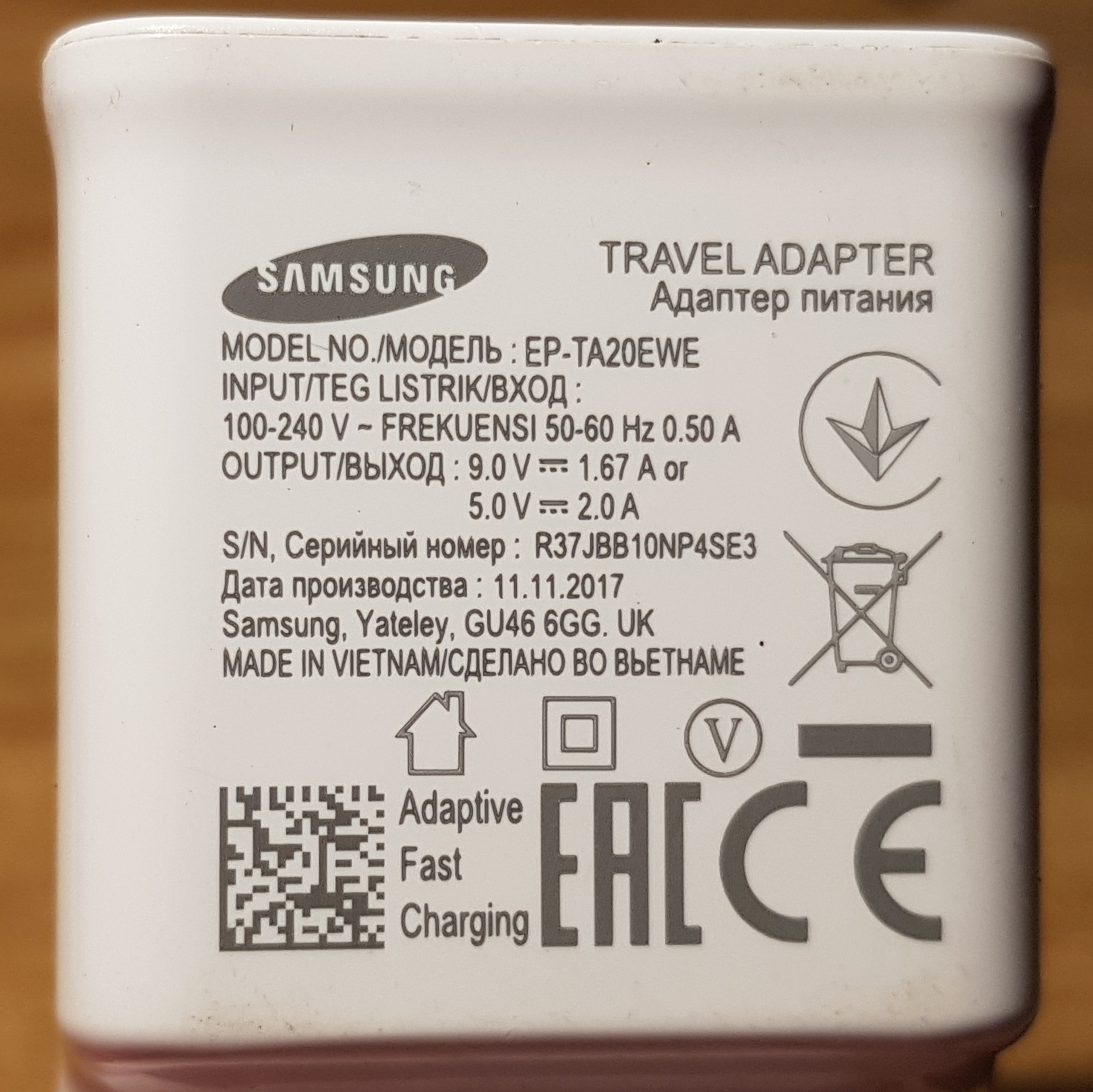

Mennyire tekinthető egy telefontöltő biztonságosnak érintésvédelmi szempontból? Mennyire biztonságos, egy fémből készült gépbe beépített áramkört (számláló) erről táplálni?
Vannak ezen jelzések, de segítségre szorulok az értelmezésben.
(#) kadarist válasza Alkotó hozzászólására (») Ápr 17, 2024 / 1
A dupla négyzet piktogram jelzi a kettős szigetelés meglétét.
(#) Skori válasza Alkotó hozzászólására (») Ápr 17, 2024 /
Többek között ezért is vettem (kínai) szigetelési ellenállás mérőt. Max 2500V-al, és 20GΩ-ig tud mérni. Nem túl pontos, de nagyjából jól mér. Lemértem itthon minden dugasztápot, és minden készüléket amit csak tudtam. Szerencsére mindent rendben találtam.
(#) Alkotó válasza kadarist hozzászólására (») Ápr 17, 2024 /
Nagyjából ez volt az egyetlen jelzés, aminek biztosan tudtam a jelentését. De én okosan nem azt kérdeztem kettős szigetelésű-e, hanem érintésvédelmi szempontból biztonságos-e.
Ha szükséges a pontosítás, akkor hangozzék úgy a kérdés: Kellően biztonságos-e egy kettős szigetelésűnek jelölt telefontöltővel táplált áramkör, ha az egy fémből készült gépbe van beépítve?
Ott látom a buktatót, hogy a kettős szigetelés a töltőre vonatkozik, annak érintése szinte biztosan nem okoz áramütést. De mi a helyzet a töltővel táplált készülék esetében?

A kettős szigetelésnek primer és szekunder oldal között is meg kell lennie, tehát elvileg biztonságos - de azért egy mérés sosem árt. Ha 2,5kV-al mérve is jó a szigetelése, nem üt át, és stabilan nagy az ellenállása akkor nem lesz gond.
Elvileg ezeket az eszközöket adott időközönként újra kellene ellenőrizni, mert a szigetelések öregedhetnek. Persze az élettartamuk lehet, hogy rövidebb, mint amennyi a szigetelésé - ez megoldja a problémát. kivéve ha kicsi terheléssel jár, mert akkor az élettartama jóval hosszabb lesz. Viszont mivel kevésbé is melegszik, kis terhelésnél, ezért talán a szigetelés is lassabban öregszik.
Amúgy pedig védővezetős érintésvédelemre is átalakíthatod, azaz a szekunder oldalt földeled. Laptop tápegységeknél is van (volt) ilyen trend, régebben több típusban is kettős szigetelés érintésvédelmi módot használtak, később áttértek a védővezetős megoldásra, és ezeknek egy részében a szekunder oldal földelve is van. Ilyenkor ha mégis átütne a szigetelés, akkor a védővezetős védelem teszi a dolgát. Ha a készüléknek vannak érinthető fémrészei, amik kapcsolatban lehetnek a táppal is, akkor azt érdemes lehet összekötni a védővezetővel. Ha ilyen része a készüléknek nem lesz, akkor a kettős szigetelés a biztonságosabbnak tekintett.

Ez a kiterjesztés, hogy a primer és szekunder között is érvényes a kettős szigetelés nekem nem világos. A kettős szigetelést úgy magyarázták nekem: ha pl. egy mosógépben a motor testzárlatos lesz, akkor az még nem kerül ki a burkolatra, mert olyan bakokon van felfogva a motor, ami jól szigetel. Az egyik szigetelés a motor sajátja, a másik a burkolattól való elválasztás, így meg is van "kettős" jelző.
Visszatérve a töltőhöz, attól mert nagyon jó az átütési szilárdság, és nincs szivárgó áram, nekem még nem egyértelmű a kettős szigetelés. Sokkal inkább arra gondolnék, hogy egy szigetelés van, de az nagyon jó. Persze ez egyáltalán nem egy rossz helyzet, de mégsem szó szerinti kettős szigetelés, mert ahhoz ténylegesen két lépcsős megoldás kell, ahol az első lépcső megsemmisülése esetén is marad még egy szigetelési fokozat. Rosszul értelmezem ezt?
Nem kell ezt annyira túlgondolni. Mindenféle érintésvédelmi feltételnek megfelel, a fontos az, hogy ne kültéren meg ne nedves, párás helyen használd. A legkülönbözőbb fémházas ipari berendezésben, gépben is használnak dugasztápokat mindenféle megkötés nélkül.
A kettős szigetelésről: transzformátoroknál az egyik szigetelés a tekercselő huzalok (primer és szekunder) egyedi szigetelése (PUR lakk), a másik pedig a tekercselés és a vasmag közötti szigetelés.

Tudtommal a CE jelzés nem ezt jelenti. Csak a gyártó nyilatkozata, hogy a szabványoknak megfelel, de nem feltétlenül bevizsgált.
(#) Peter65 válasza Alkotó hozzászólására (») Ápr 17, 2024 /
Nekem rossz tapasztalatom van az ilyen töltőkkel.
Nem csak a Kínából érkezett, hanem az idehaza vásárolt töltőkben egy részében, amit szétbontottam, nem tartották be a szabvány szerinti kúszótávolságokat, hiába volt rajta CE jelölés.
Egyikben konkrétan kb. 1 raszter távolságra volt a transzformátor primer és szekunder kivezetésének távolsága.
Persze vonzó, hogy egy ilyen olcsó tápegységet használjunk tápnak. Láttam az iparban is olyan berendezést, aminek a tápjait dugasztápokkal oldották meg.
Magam részéről kerülném ezt a megoldást, vagy legalábbis szétszednék egyet a kiválasztott típusból, és megnézném mi van bent. Skori mérése is megnyugtató lehet, ha a kiválasztott típust is bevizsgálod.

Ez az ábra hazugság. Nem vizsgálja senki. A CE annyit tesz, hogy megfelel a szabványoknak. Önbevalláson alapszik. Mindent dokumentálnod kell, és a dokumentációt őrizni. Probléma esetén pedig átadni a vizsgálatot végző hatóságnak.
A Samsung valószínűleg korrekten jár el, és tényleg szabványos készüléket gyárt.
Előzetes bevizsgálást (TÜV labor, stb) csak néhány speciáis esetben kell végeztetni. Orvostechnikai eszközök, autóipar, stb.
