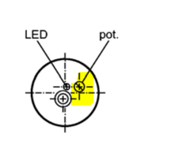

Egy kérdés valaki el mondaná hogyan müködik ez mi van benne tranzisztor foto dioda a pirosal bekeretezet rész az micsoda?

(#) Bakman válasza jozsef24 hozzászólására (») Ápr 23, 2024 /
Ha valami a hatótávolságon belülre kerül (adatlap szerint 16.2 mm), jelez. Tárgyak, folyadékok jelenlétét lehet vele érzékelni. Ügyesebb, mint az induktív szenzor, mert pl. papírt is tud érzékelni.
Alapvetően egy oszcillátor van benne, ennek a frekvenciáját és/vagy amplitúdóját hangolja el a tárgy/folyadék, ezt figyeli a belső elektronika.
A bekeretezett rész a fogyasztó amit bekapcsol a szenzor érzékelés esetén, ez lehet akár egy kis relé is. NPN (nyitott kollektoros) kimenete van, a fogyasztót a tápfeszültség és a kimenet közé kell kötni, vagy igény szerint valamilyen eszköz bemenetét lehet oda kapcsolni, így könnyen kialakítható az aktív L szint, tetszőleges H szinttel.
(#) Gafly válasza jozsef24 hozzászólására (») Ápr 23, 2024 /
Érintés nélküli közelítés kapcsoló.
A LED a közelítéskor kezd el világítani.
Adjál neki nagyjából 12 V egyenfeszültséget (barna a pozitív, kék a negatív. A LED mutatja amikor érzékel. A tekerővel az érzékenységet lehet állítani. Amit bekarikáztál, oda relét lehet tenni, komolyabb teljesítmények kapcsolásához.
(#) jozsef24 válasza Gafly hozzászólására (») Ápr 23, 2024 /
Hol van rajta a tekerő?
(#) Gafly válasza jozsef24 hozzászólására (») Ápr 24, 2024 /
A LED mellett, az ott elvileg nem csavar.
(#) jozsef24 válasza Gafly hozzászólására (») Ápr 24, 2024 /
Engem műkődési elv érdekel fényre sulyra mire reagál kapcsoé?
(#) Bakman válasza jozsef24 hozzászólására (») Ápr 24, 2024 /
Itt megtalálod a választ: Bővebben: Link. Az oszcillátor egyik kondenzátora "előre néz".
