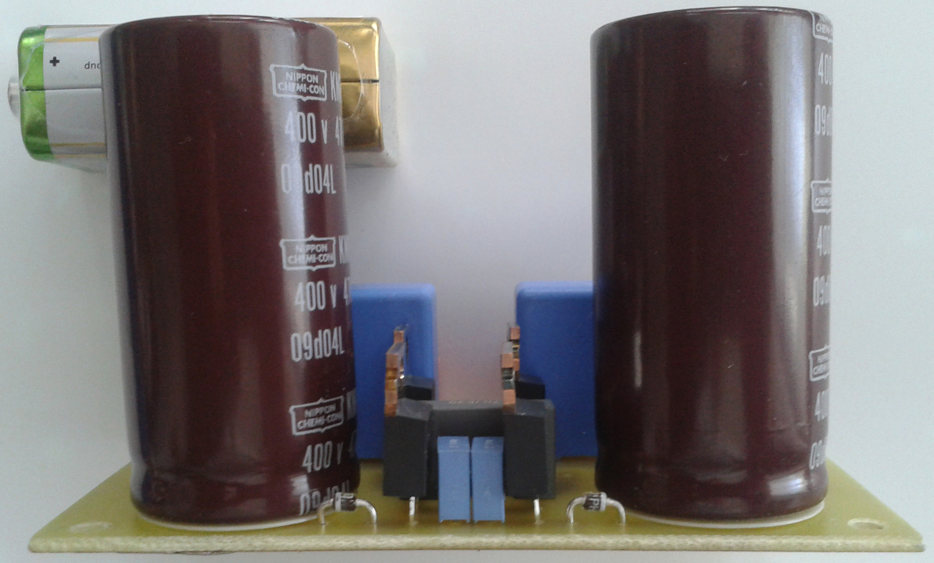

(#) Ódenka hozzászólása Máj 18, 2024 / 5
Készülődés, igen.
Korrektnek láttam ezt a nyákot - kit/ebay - és elkezdtem az alkatrészekkel benépesíteni. A képeken látszanak az alkotók típusai. A két előcső tápját külön trafó és lebegőtápos stabilizátor adja, az anódokat diódákkal csatolásmentesítéssel gondoltam megoldani. Ilyen megoldást régi előerősítőben is láttam, egyik oldal puffere ugyan nem tud besegíteni a másik oldalnak, de az adott puffer csak a saját végcsöveinek a táplálását végezheti.
A holmi 2 x 10W-ot képes produkálni a 6P6Sz végcsövekkel.
Anódfesz 300V, az előcsövek stab tápja szintén 300V lesz.
Diódák a hídban HFA08..., csatolásmentesítők 2x BYD33J, párhuzamos 8,2nF, szűrőelkók 2x470 uF, 0.11 esr, 680nF- 10nF a két oldalnak külön. Kimenők még csak papíron.
