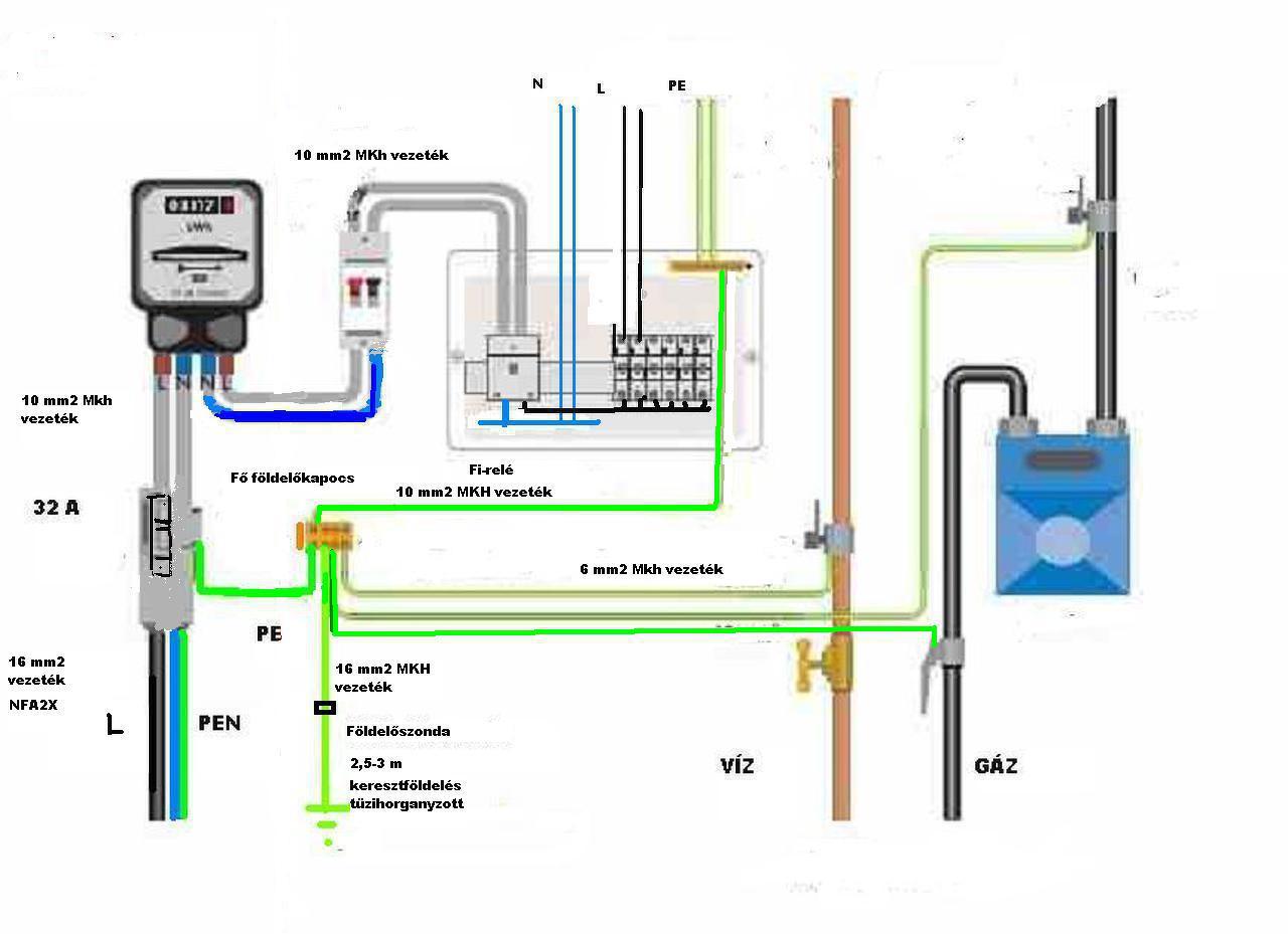

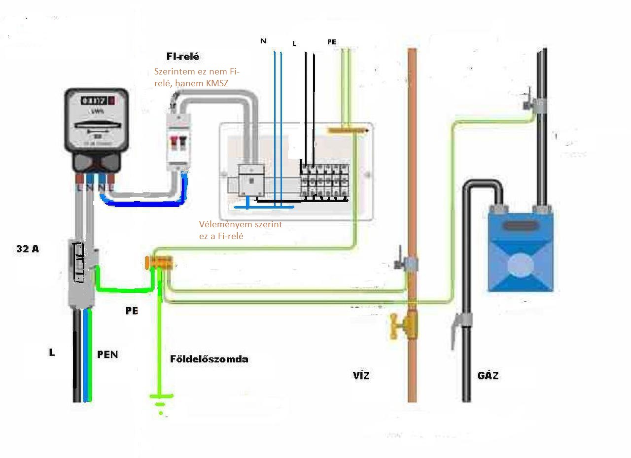

Ha számíthatok a segítségedre, volna pár kérdésem ezzel a tankönyvi ábrával kapcsolatban. Első ábrának betettem az eredetit, másodiknak az általam módosítottat, barnával írtam a két kis megjegyzésemet. Nem okoskodásnak szántam, csak érteni szeretném.
A kérdéseim a következőek lennének:
- Az ábra szerint az óra előtt is van egy KMSZ, az óra után pedig egy kétpólusú KMSZ.
Ez szabvány szerint kötelező? Korábban azt írták itt a srácok, hogy ha az óra előtt van KMSZ, akkor az óra és a Fi-relé közé nem kell még egy KMSZ-t tenni, na de ez az ábra pedig mutatja a kétpólusú KMSZ-t
- Nálam nappali és vezérelt is van, emiatt a lakásban két elosztó van, mindkettő természetesen külön-külön fázist és nullát kap. Mindkét elosztóban leválasztásra kerül a PE.
Ez a két külön PE jelenleg nincs egyesítve, kell ezeket egyesíteni?
Nálam a fürdőszobában ténylegesen elő is állhat az az eset, hogy valaki megérinti egyszerre a mosógép külső házát (ami a nappali PE potenciálján van), és a bojler külsejét (ami a vezérelt PE potenciálján van), mert kb fél méterre vannak egymástól.
Ezek alapján józan paraszti ésszel gondolkodva, a nappali és vezérelt PE egyesítve kellene, hogy legyen a két elosztó között. Rendelkezik erről a tankönyv, vagy a szabvány?
- Kell a villanybojlernél a vízvezetékre külön PE-t vinni? Ha igen, milyen keresztmetszettel?
Köszönöm előre is!

(#) gyuszo válasza ha6qt hozzászólására (») Máj 14, 2024 / 1

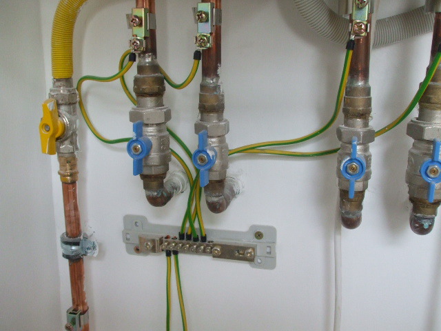

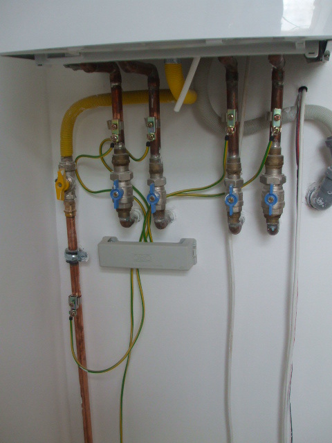

Ha már erről a képről van szó : Bővebben: Link
Ha az óra és a lakáselosztó között van kismegszakító, arról is teszek ide egy képet, hogy az hogy nézhet ki. Itt azért volt rá szükség, mert szét van osztva külön a lakásba, külön egy másik épületbe is.
Amit módosítottál, hogy melyik a FI relé, mint látod ez már korábban is módosítva lett. Igen, így helyes.
Az ábrán a vezeték keresztmetszetek is be vannak írva.

(#) Atis57 válasza ha6qt hozzászólására (») Máj 14, 2024 /
1--általában nem szokásos(kivéve ha az óra előtt 32A kmsz vagy olvadóbetét van 63-1xxA)
mert az általános esetet irják/mutatják --ez meg egy könnyités.
2-Ezeknek össze kell lennie kötve.
3- Igen.Azt hivják EPH nak .
