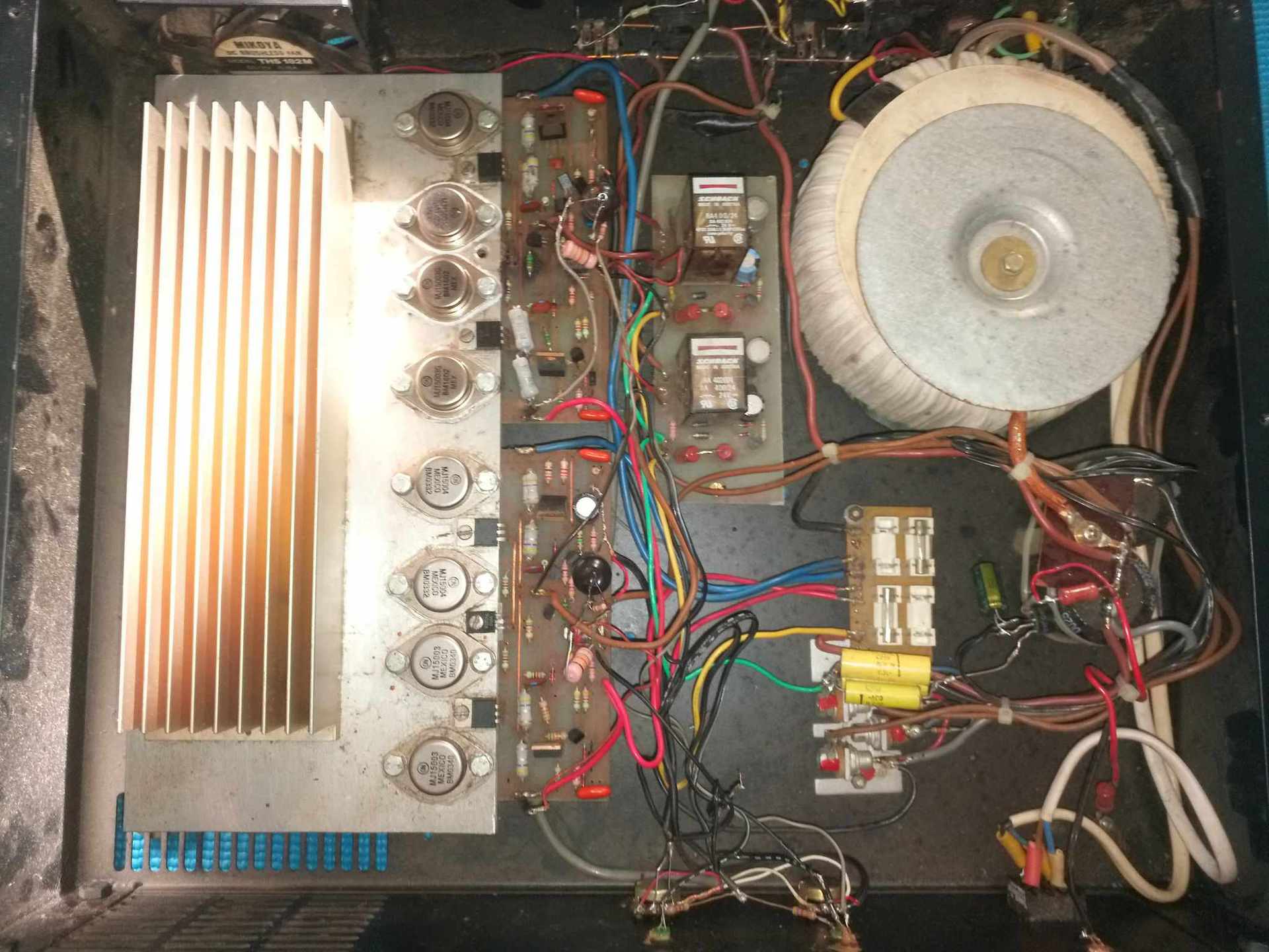

(#) Djwolf33 hozzászólása Aug 7, 2024 /
Segitséget szeretnék kérni kiso pa 600 q végfok össze szerelésében !
Rendelkezésre áll : - +/-80v tápfesz
Erről tápláljuk meg a végfok modulokat és
Ennek a védelemnek szeretném a megfelelő tápellátást biztosítani.
A relék benne 24V osak a tekercsei 990 ohmosak és 2X1K ellenállás megy a tápfeszről neki.
Mekkora feszről műkődhet és ezt hogyan tudjuk neki előállítani neki ?
Illetve a bekötési pontokon szeretnék kiigazodni.
A segítséget előre is köszönöm!
(#) kadarist válasza Djwolf33 hozzászólására (») Aug 7, 2024 / 2
Legegyszerűbb, ha segédtápegységet használsz külön trafóról táplálva.

(#) proli007 válasza Djwolf33 hozzászólására (») Aug 8, 2024 /
Hello! Ha a 24V-os relével 1k van sorba, akkor az 48V-ról működik. De sokat nem látni a paneledből.
De ha megnézed EcoPityu videóját, akkor ott +-60V van és ennek nem sok köze van ahhoz az erősítőhöz.
(#) soos csaba válasza Djwolf33 hozzászólására (») Aug 8, 2024 /
A KISO PA600Q tipusú erősitönek nem igy néz ki a belvilága, ha a doboz eredeti akkor ez át lett épitve.
Fel teszem a rajzát a KISO PA400-asnak, ez nagyban meg egyezik a KISO PA600-al.
Mellékeltem egy képet is az enyémről hogy hogy kell ki nézzen a belvilága eredetileg ennek az erősitönek.
(#) Djwolf33 válasza soos csaba hozzászólására (») Aug 8, 2024 /
Szia köszönöm a rajzot ! Nekem ugye adott a védelem és ezt szeretném be kötni . Küldök egy képet ahogy ki nézet belűl szegény kiso hátha ott jobban látszik a káosz vagy hogy ez a védelem mi féle fajta !
(#) soos csaba válasza Djwolf33 hozzászólására (») Aug 8, 2024 / 1
Te jó ég!, durva kábelezés van abban az erősitöben!
Ebből sajnos még most sem derül ki melyik védelem van be épitve az erősitöbe.
Azoknak a pókhálóknak ki tudja milyen szerepe volt amit a képen be karikáztam...?
Fel kellene venni a kapcsolatot azzal az emberkével aki csinálta ezt a valamit, már ha ez lehetséges?.
A hozzászólás módosítva: Aug 8, 2024
(#) proli007 válasza soos csaba hozzászólására (») Aug 8, 2024 /
De legalább egy normális fotó kellene a védelmi panelről nyákoldalról és felülről. Meg az alkatrészek típusáról..
(#) Djwolf33 válasza proli007 hozzászólására (») Aug 8, 2024 /
