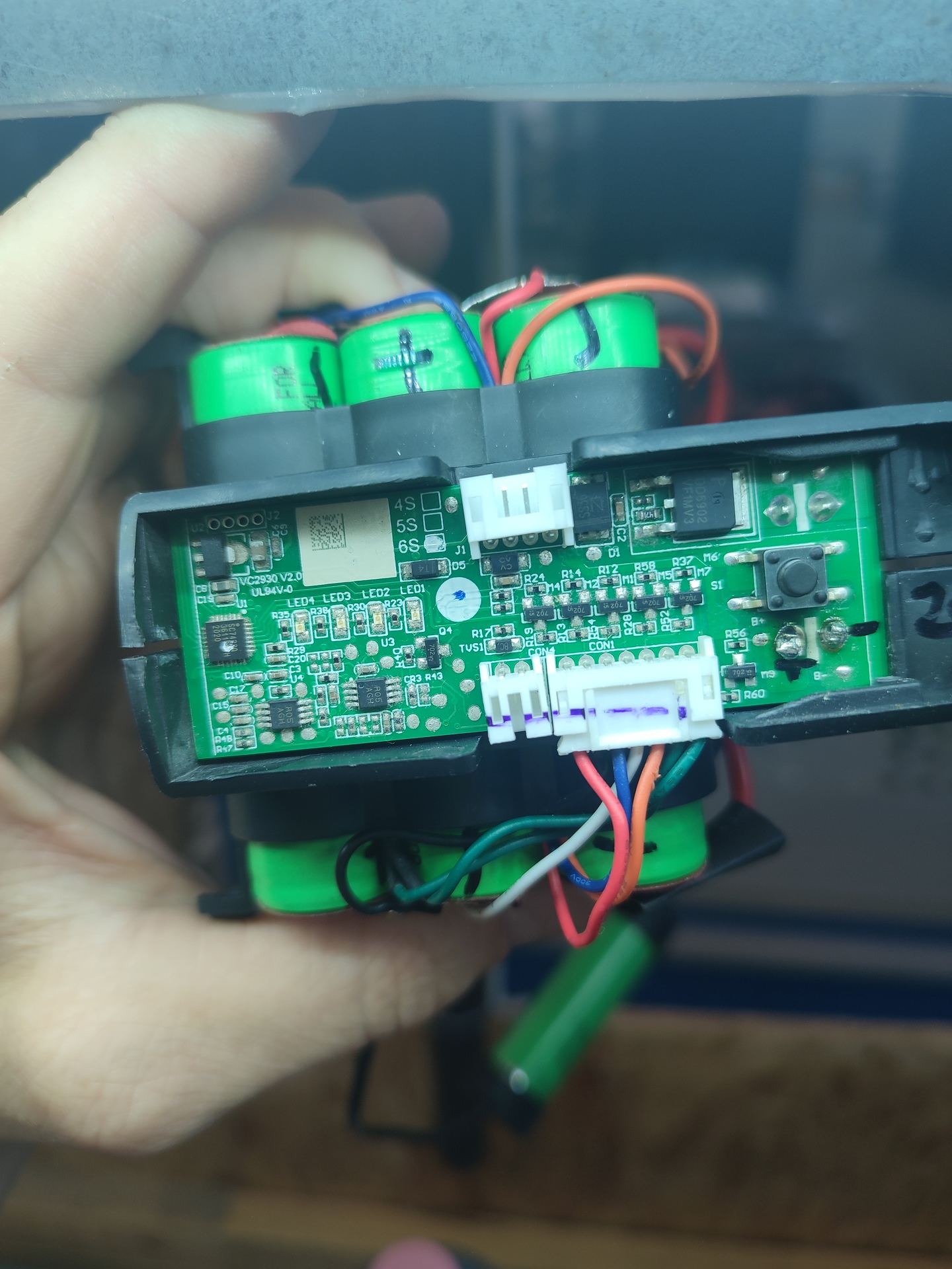

(#) Régi motoros válasza hapro hozzászólására (») Jún 6, 2024 /
Simán csak az akkucsomag kimeneti +- pontján van feszültség? Nem keverted véletlen össze a balanszáló vezetékeket?
Látok én azon a panelen két 8 lábú és egy soklábú (CPU-nak tűnő) IC-t. Mik a típusszámai?
(#) hapro válasza Régi motoros hozzászólására (») Jún 6, 2024 /
Szerintem nem kevertem össze, úgy kezdtem neki hogy körbe fotóztam az egészet és igyekeztem ugyanazt visszaépíteni. Holnap ránézek, hátha mégis valamit elbaltáztam. Az ic típusszámokat holnap megnézem.
A balansz szálakon igazság szerint nem mértem semmit még. Mit érdemes ott méregetnem?

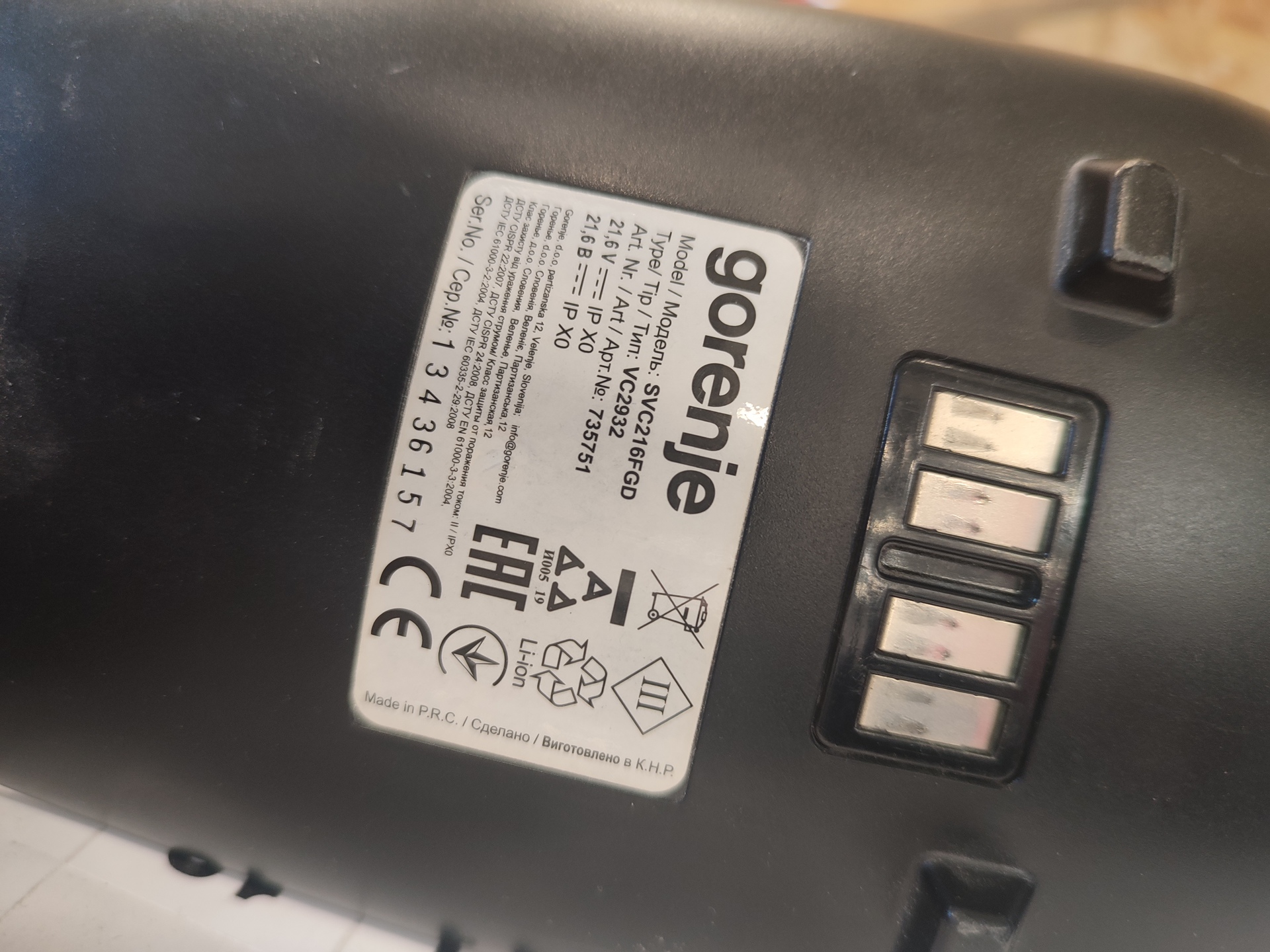

(#) uniman válasza hapro hozzászólására (») Jún 6, 2024 / 1
A gép típusszámát nem adtad meg ..
Lehet cellánként kellett volna szimulálni.
Mindenesetre gyanús, hogy elektronikával együtt (is) kínálják hozzá az akkupakkot.
(#) Régi motoros válasza hapro hozzászólására (») Jún 6, 2024 / 1
Nyilván a cellafeszültségeket külön külön, és a testtől egyesével sorba mindegyiket is.

(#) hapro válasza Régi motoros hozzászólására (») Jún 7, 2024 / 1
Köszönöm, megoldódott a probléma. Egy nagyon amatőr hibát vétettem, az egyik cellát fordított polaritással forrasztottam össze... Aztán felrajzoltam, és kiderült a turpisság. Már tölt, és működik is. Mindenkinek köszönöm.
