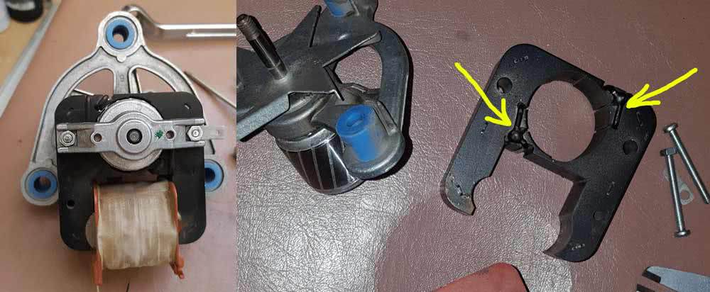

Köszi, de azt képet csak példának tettem be, hogy (szerintem) ezeket a fajta motorokat így szét lehet szedni, a vasmag roncsolása nélkül. A szóban forgó ventilátor motorját itt láthatod.
Szia! Ha ezt vesszük alapul, hogy kettő sebességes de régi típus, akkor ennek jónak kell lenni attól eltekintve, hogy a motor saját hűtésére a ventilátor a belső oldalon van nem a tengely végén. Ettől olcsóbban és újat garaniával nem lehet fellelni. A zárlatot nagy valószínűséggel a tekercs menetzárlata okozta a maga 1.5 óhmjával. Ahonnan a képet ollóztad ott a vezeték keresztmetszete okozott vagy nem egy kis ellenállásbeli eltérést és a watt is másként alakult a tekercselés után de a végén elfogadható lett a motor hőmérséklete a mérések alapján.
Induláskor a max fokozat megy!Utána lép vissza ha beáll a keringés és nem kell sok kraft..Azok a beütések egy menetet képeznek az aszinkron motor állórészén itt nem kapacitív a segédfáziseltolás hanem induktív így nem kell kondenzátor.Mint a kora is mutatja szinte elpúsztíthatatlan,viszont minden véges..

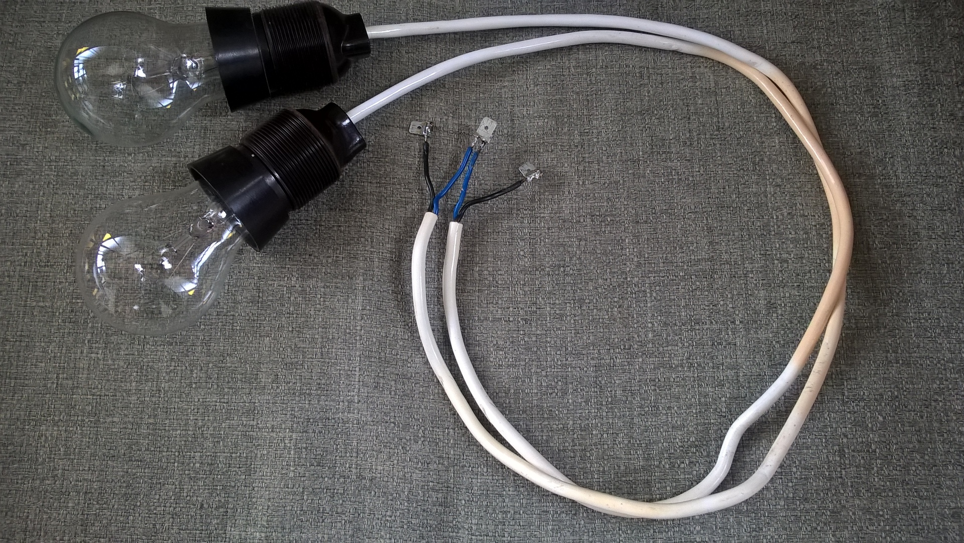

Találtam Ebay-en egy olasz kereskedőt, lehet hogy ő lesz a megoldás. Sokféle új ventilátort árul, többek közt 2 sebességes 65W-osakat is. Pl.: Bővebben: Link Bővebben: Link Írok neki pontos cirkó tipust, és küldök képet a régi ventilátorról. De ő is kéri, hogy legyen egyeztetés vásárlás előtt, hogy ne legyen kompatibilitási probléma, aztán oda-vissza kelljen küldözgetni a csomagot. Írtam egy felújítónak is, még várom a válaszát. Meg még igazából bizonytalan vagyok abban, hogy a zárlatos ventilátor nem tett-e kárt a vezérlőpanlben. Vagy fordítva, a hibás vezérlőpanel miatt lett zárlatos a motor, ahogy itt egy kolléga írta, hogy egyszerre adta a motorra a min és a max fordulathoz tartozó kábeleken a feszültséget. Nem lenne jó az új ventilátorral tesztelni ezt a lehetőséget...
Oké, tehát akkor az izzót a közös és a max fordulat vezetékére kell kötni, és akkor az világít indulásnál, ha jó a táp a panelen. Illetve így lehetne megnézni a közös és a min vezeték között is, csak ott akkor nem szabad világítani az izzónak induláskor.
Vagy akkor be lehet egyszerre a két izzót is kötni a két ágra? A hozzászólás módosítva: Jún 13, 2024
Igen prbáld meg kárt nem tehetsz bent a módszerrel.

Megvolt a teszt, a két izzós próbakábellel. Úgy lett bekötve, hogy az egyik izzó a ventilátor barna és fekete vezetékeire (max fordulat), a másik izzó a ventilátor kék és fekete vezetékeire (min fordulat) A cirkót bedugva a max fordulathoz tartozó izzó világít (ahogy előre mondtad is), a másik nem. Így elméletben a panel nem adja rá induláskor a mindkét fordulathoz tartozó feszültségeket. Ezzel a teszttel persze többet nem csinál a cirkó, a szivattyú sem indul, stb. Viszont ha indulásnál szájjal fújva van a presszosztát csöve, akkor életre kel a cirkó, bekapcsol a szivattyú, bekapcsol a nagy láng őrlángról. Úgy, mint amikor rendesen működik a melegvíz készítés. Azt viszont nem lehet így tesztelni, hogy amikor így rendben elindul, akkor mikor vált át a max fordulatról a min fordulatra, mert ahhoz folyamatosan fújni kellene a csövet. De a cső nem olyan hosszú, ezért elég közel van az ember a főlánghoz... Szóval valahogy meg kell majd toldani a gumicsövet, meg akkor már azt is meg kell oldani, hogy ne szájjal kelljen fújni. Gondoltam, hogy a próba idejére át kellene hidalni a presszosztátot, és akkor egyáltalán nem kellene levegő neki.
Ne teszteld így!Jó lesz az a panel szerintem.Akkor vált át mikor már kiegyenlített a keringés és csak sorban hozzákapcsolja a segédtekercset egy relé.Ha lsz másik motor akkor első dolgod legyen kimérni a tekercset és a mért eredmények alapján bekötni!
