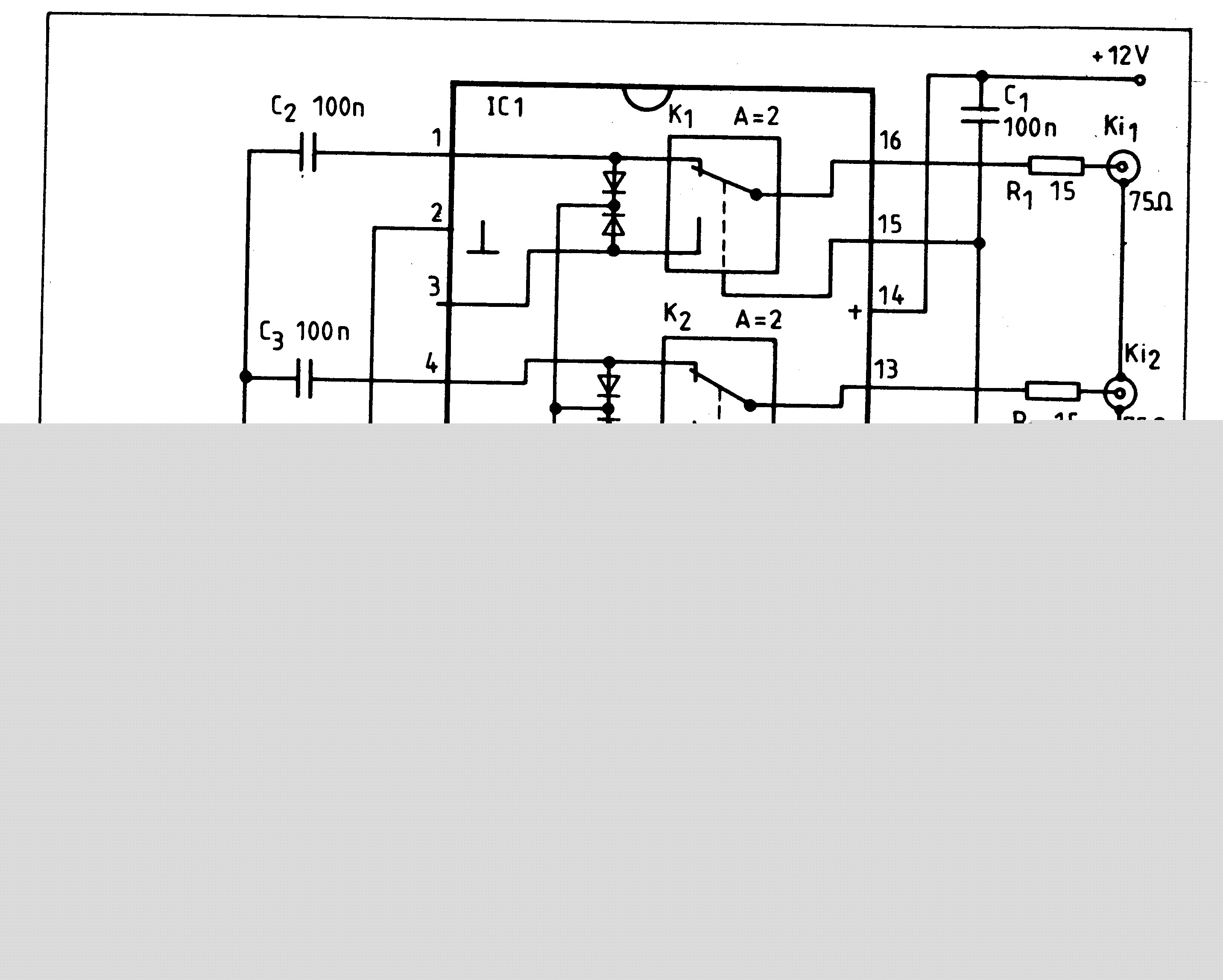

Kérem segítségetek.Megbíztak hogy kéne csinálni helyi tvnek egy bement választó kapcsolást VIDEO jelest elektronikus uton,mert van már egy síma kapcsolos de ugrik a kép meg nem igazán jó.De a legjobb lene egy video keverö.Széjje turtam a netet
,és video keverő rajz sehol, bement választó egy kettö.-cd4066,cd4016 -TEA5114 RGB kapcsolo azaz 3 bemenet kapcsolo és még 6db-s erősítő is 300-400 ft A lényeg keresek minden video technikával kapcsolatos rajzot, főleg keverő rajzot,video jel öszegzőt! bemenetet kéne kapcsolgatni.Előre is köszi

Most fejből csak erre a két ic-re emléxem, majd este otthon nézek rajzokat is. Video keverőt meg egyszerűen nem lehet csinálni, mert a hangfrekis keverőkhöz hasonló egyszerű összegzés nem elég, mert a szinkronjeleket is szinkronba kell hozni. Ez pedig nem egyszerű feladat. Lehet venni ilyen dolgokat , de elég drágák, még a hobbi szintűek is. Pláne stúdióba... szia st

A problémám, még áll. 4 bemenet video-audio 1 kimenet több terhelhetőséggel,és még egy MONITOR kimenet ami mégegyszer ugyanez csak belenézésre bármeikbe használható legyen. -Most még keresek olyan müveleti erősítőt ami 38 Mhz-t átviszi. -És olyan tranzisztoros kapcsolást ami video jelet erősít vagy csak illeszt legalább. -És előző 2-vel lejjeb lévő cuccokat is keresek,természetesen még.
nah ezeket találtam még. A két tranzisztoros ugyan az csak más tranyókkal.
A tda 8440 vezérelhető "kézzel" is. Nézd meg a doksit vagy a rajzot. Nagyon jó IC! Videó keverőt meg sztem ne keress... Szia

de bmilyen kapcsolót csinálsz a kép akkor is "ugrani " fog, ha a video jelforrások nem közös szinkrongenerátorról járnak...

Jelenleg ott tartok,hogy kipróbáltam a 4066 ot video jel kapcsolására.Szerintem van elég nagy belső ellenállása.Kapcsolt, csak sötétebb lett a kép.De ztána tettem egy erősítőt,s így már majdnem visszajutottam a bejövő jel erősségére.Ki lesz próbálva hogy lepárhuzamosítom a kapcsolókat,hátha jobban vezetnek ugy.
Amugy tiszta fetes cucc a 4066 közelítettem a kezemmel az IC tokjához és már beugrált a kép.Vezérlő fesz sem kellet az ujjammal a +hoz vagy a -hoz érintettem a kapcsolo lábát,s már reagált. Durva dolog ez a video jel,olyan mint az antenna jel,illesztett mint állat.Itt sem lehet megcsinálni azt h símán elossza az ember,a 75 ohm miatt. Nemrég szereztem egy 10es profi vido-audio jel szétosztót,most rajzolgatom la a belsejét,van egy előfok,mely csak illeszt, egy erősítő fok,és 10darab kimeneti fokazat.3tranyó+10tranyó az egész. kramer vm-10ar oldal közepén
Mivel nincs video jellel foglalkozó topik,ide rakom be hátha kell még valakinek egyszer az életben egy video szétosztó.
Ajánlom figyelemtekbe, hogy az elején van egy 75 ohmos ell és ha elhagyjátok, akkor nem terheli a rákötött jelet, mivel a készüléket lehet gyárilag LOOP-olni,azaz többet is lehet kötni egymás után. C28 kondi környékén lesz a kapcsolo áramkör,és 8 darab bemeneti fokozat lesz nehogy egymásba szoljanak a kapcsolás pillanatában. Majd még jelentkezem..Addig is itt a rajz.
