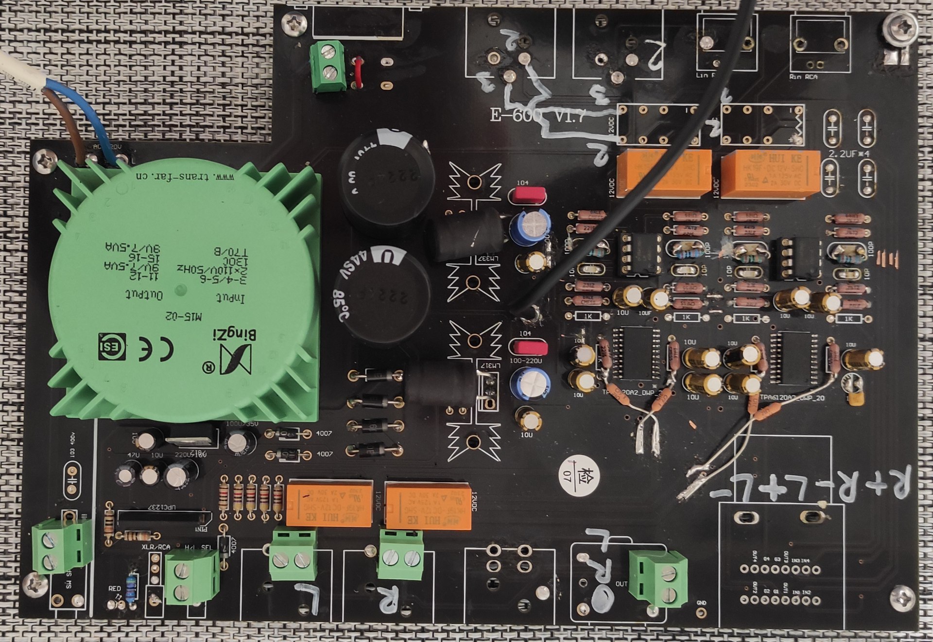

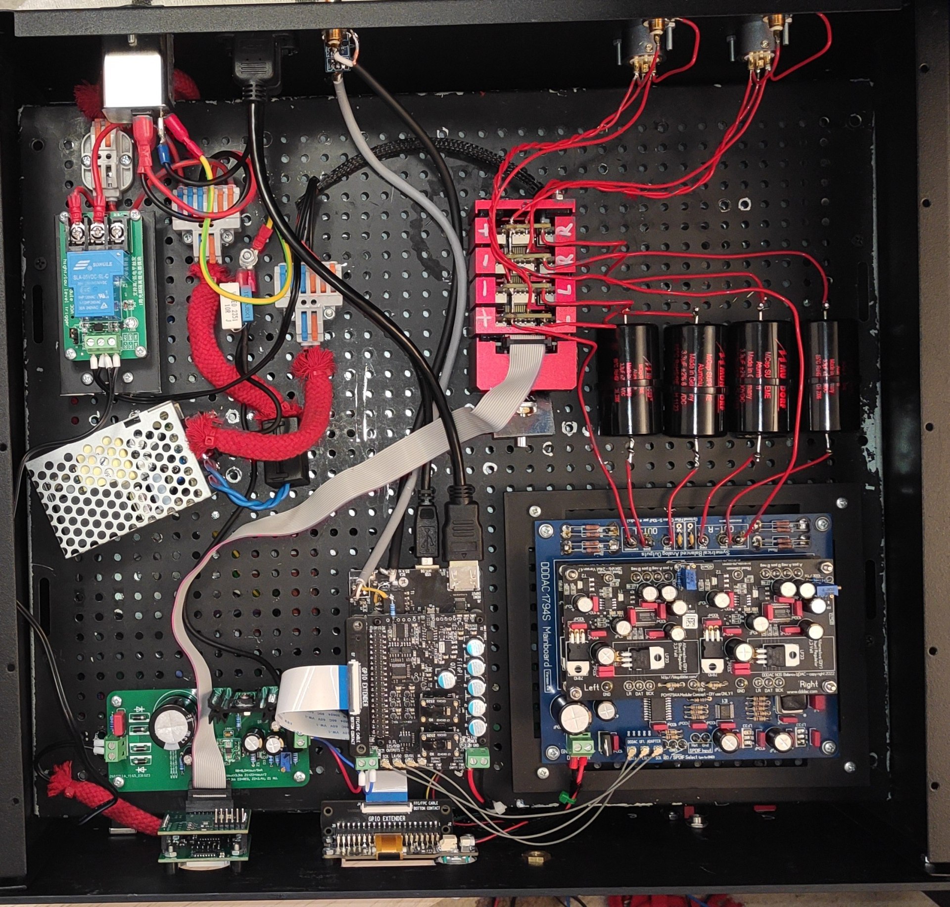

(#) melorin hozzászólása Jún 19, 2024 /
Tanácsot szeretnék kérni abban, hogy mi lehet a gond ami miatt halk búgás jön ki a fejhallgató erősítőmből (a zene is szól azért), miután beszereltem a nyákját egy DAC házába, mivel bőven volt hely neki.
A DAC szimmetrikus kimenetét összevezetékeltem a fejes erősítő bemenetével( Right+/- és Left +/-)
Abból a pontból ahol a fejhallgató erősítő GND-je rá volt kötve a házára, egy vezetékkel rákötöttem a DAC házán kialakított csillagpontba. Próbáltam direktben rákötni a csillagpontra, ellenálláson, kondin keresztül, próbáltam nem a csillagpontba hanem a DAC kimeneténél lévő GND-re de bármit csinálok, a búgás nem szűnik meg.

(#) melorin válasza mek-elek hozzászólására (») Jún 19, 2024 /
Egyben nem tudom lefotózni, mert az erősítő a DAC alatt található, 2 szintes a cucc.
A DAC kicsatoló kondijai után van egy 4 csatornás "potméter". Erre van/volt rákötve az erősítő bemenete. Az erősítő panelről lekaptam a csatlakozókat, azért ilyen furcsa
A fekete vezeték az erősítőn belüli csillagpontba van forrasztva a képen. Ezt kötöttem be a DAC különböző testpontjaira, hátha valahol majd jól érzi magát, de sajna mindenhol brummog.
Azt nem értem, hogy szétszedés előtt a saját házában jól érezte magát az erősítő itt meg akkor miért nem, ha a DAC dobozában ugyanúgy árnyékolva van.

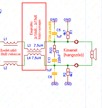

(#) Skori válasza Farkaspók hozzászólására (») Jún 23, 2024 /
Nem tudom melyik fajta modult vetted, de 24V-ról "szeret a legjobban működni". Már a 20V-os laptop töltővel is jobb lesz mint 12V-ról. Az eddigi tapasztalatok szerint nem túl érzékeny a tápra, semmit sem kell tenned a laptop töltővel.
Az erősítő kimeneti szűrőjén lehet javítani, ettől egy bolhányit javulhat a hangja, a hatásfoka meg sokat (főleg a kis teljesítményű tartományban ahol általában használjuk). Munkahelyi PC-hez használok ilyet, egy mikrotik router 24V/0.8A-es, dugasztápjáról. Kimondottan nagyot szól még erről is. Egy laptop táp pedig ennél sokkal nagyobb áramot tud leadni...
Az oldal alján találhatsz fotókat a szűrő módosításáról. Bővebben: Link

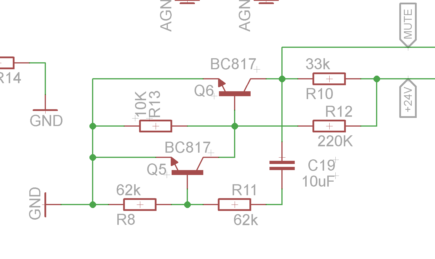

(#) Sword hozzászólása Jún 26, 2024 /
Vettem egy Ilyen erősítő modult a készülő bluetooth hangfalamhoz. Ez 1db mélysugárzót hajtana egy állítható low pass filter után kötve.
Egyelőre labortápról próbálgatom és a problémám, hogy bekacsoláskor elég nagyot koppan a hangszóró. Gyakorlatilag szemmel láthatóan lassan kitér a végállásba a membrán. Gyakorlatilag, mintha rövid ideig egyenfeszültség jelenne meg a kimeneten. Kikapcsoláskor szintén pattan. A leírásban ajánlott 1320µF tápkondi javítana valamit? Gondoltam elhagyom, mert úgyis akkupakkról menne.
Relés koppanásgátlót nem építenék csak ezért.

(#) Skori válasza Sword hozzászólására (») Jún 26, 2024 / 2
Ezeknek a Texas-os D osztályú végfok IC-knek van "mute" (némítás) kivezetésük. Erre a lábra lehet bekötni egy kicsi időzítő áramkört (2db tranzisztor), ami be/ki-kapcsoláskor némítja a végfokot. Ez lehet pl. egy apró "öcsipanel" ami mindössze 3 kivezetéssel csatlakozik az erősítő paneljére. A csatolt a rajzot TP3122-höz, és TPA3116-hoz használtan eddig sikerrel, feltételezem, hogy a belinkelt végfokhoz is jó - de nem próbáltam.

(#) Sword válasza Skori hozzászólására (») Jún 27, 2024 /
Összedobtam próbanyákon másféle NPN tranzisztorokkal. Nekem nem akar működni. Valószínűleg azért, mert a MUTE lábon 7,2V körüli fesz van. Próbáltam kisebb ellenállásokkal, de nem működik.
Tudnál segíteni?
Ha jól értem, akkor a MUTE a mute csati gnd-je, a +24V pedig a mute csati másik érintkezője. A GND pedig az erősítő földje.

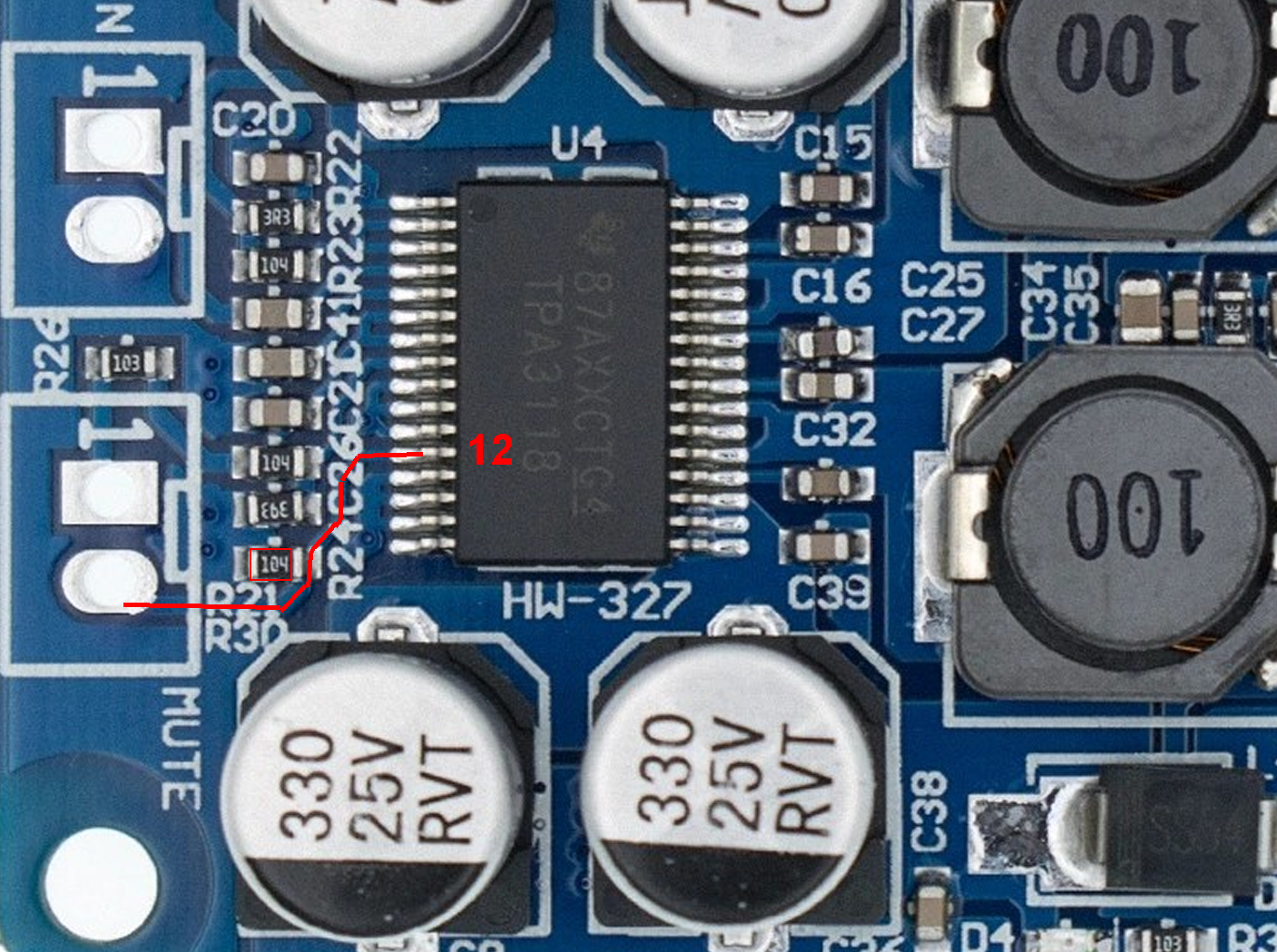

(#) Skori válasza Sword hozzászólására (») Jún 27, 2024 / 1
Megnéztem az IC adatlapját. A mute láb magas szintre némít, és alacsony szinten van amikor szól a végfok. Tehát kompatibilis a kapcsolással amit betettem.
A MUTE az IC 12-es lába, ezt ki kell vezetni és hozzákötni az áramkörhöz. Meg kell nézni, hogy a panelen nem kötötték-e be máshová is. Tehát a kapcsolás MUTE kivezetése megy a TPA3118 12-es lábára (adatlap). A GND az az erősítő GND-jére megy a +24V meg az erősítő tápjára.
Bekapcsoláskor a MUTE vezetéken néhány volt lehet (ilyenkor mémít az áramkör), majd kinyit a Q6, lehúzza a mute lábat GND-re, és megszólal az erősítő...
Jaaa, a hestore fotóján nem látszott, hogy van egy mute csatlakozó is. Alaphelyzetben ide kötöttél be valamit? (rövdzárban szól, vagy ha nincs bekötve oda semmi?)
Megnéztem mit találok róla - csatolom, lehet, hogy a jelölt ellenállást is ki kell majd venni, de nem biztos... Szerk: 100kΩ, nem kell kivenni, maradhat.

(#) tothbela válasza Skori hozzászólására (») Jún 27, 2024 / 1
Ha segít, akkor "mute" csatlakozó páros az alábbi kinézetű:
A bemenethez közelebbi pontja a 7 lábához, azaz a "GVDD" nevezetű belső stabilizált tápkivezetéshez csatlakozik egy 10kOhmos ellenálláson keresztül. A bemenethez képest távolabbi pontja pedig a 12 lábához csatlakozik. Ez a "mute" láb. Ez a nyákon egy 100kOhmos ellenállással a GND-re van húzva, azaz logikai alacsony szinten van, tehát szól az erősítő. A 12 láb magas logikai szintre emelve némít. Tehát a két pontot összezárva némít.
Szuper, működik!
Variáltam az ellenállásokon és csak a mute lábat kötöttem be. Kb 1 másodpercet késleltet, teljesen jó. Kikapcskor még kicsit pukkan, de így is sokkal jobb, mint volt. Köszi még egyszer!
(#) Skori válasza Sword hozzászólására (») Jún 28, 2024 /
Mekkora tápfeszről fogod járatni?
R12-t úgy érdemes belőni, hogy ha kikapcsoláskor elkezd csökkenni a táp, akkor egyből némítson - akkor valószínűleg a kikapcsolás is csendesebb lesz. 24V táp esetén akár 330kΩ -ot is betehetsz R12-nek.
