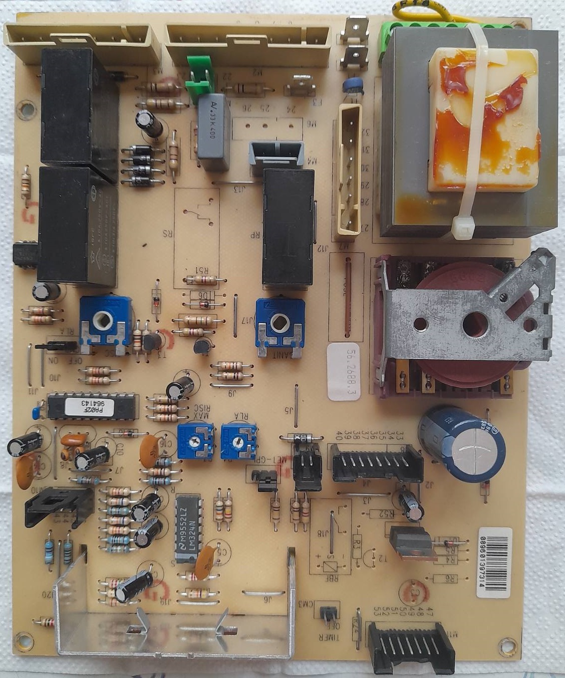

(#) fakezű válasza VIM hozzászólására (») Jún 20, 2024 /
Szia,
Teszek be képet a kiszerelt panelről, így meg tudjátok nézni, mi mivel van összekötve.
Két relé 5 lábú, a ventilátorhoz tartozó relé 8 lábú. A fizikai mérete mind a háromnak egyforma, 29 x 12,9 x 25 mm (hosszúság - szélesség - magasság)
A hűtőbordán lévő tranzisztor tipusa BD 677A. Nem tudom, neki mi a funkciója, van-e köze a ventilátor vezérléséhez. Melegedni biztosan melegszik, a nyák meg van barnulva a lábainál.
A ventilátorhoz tartozó 5 Amperes VB 24STBU-E relé helyett jó lesz ez a 8 Amperes OMRON relé?
(#) patexati válasza fakezű hozzászólására (») Jún 20, 2024 /
Szia!A relé nagyobb áramra képes és befér jó lesz csak a dc kapcsolófeszültség legyen megfelelő mert ugye az egyik 12v-os..A tranzsistor nem szabályozhatja a ventillátort mivel fix két fokozat van,volt ideje lebarnulni a nyáknak a tranzsisztornál egy újraforraszás nem árt neki kimérheted,de ha rossz lenne kicsapná a biztosítékot alapból..
(#) fakezű válasza patexati hozzászólására (») Jún 20, 2024 /
Szia,
Köszönöm a segítséget.
Igen, ez az OMRON relé is 24V-os, a mérete is megfelelő, és szerintem a lábkiosztása is.
A másik 24V-os relé és a 12V-os relé helyett még nem találtam megfelelőt, mert azok 10 Amperesek.
(#) patexati válasza fakezű hozzászólására (») Jún 21, 2024 / 1

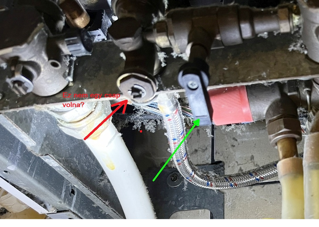

(#) Vappali hozzászólása Jún 22, 2024 /
A kazán típusa: Saunier Duval Isotwin C24
Ez egy kb. 22 éves kéményes kazán...nem mai gyerek.
A mellékelt fotón lévő kis fekete csappal állítottam be a nyomást a kazánon. Olyan 1,1-1,2 bar körül volt. A lényeg hogy egy hete feltűnt hogy az érték emelkedett, szép lassan 1,7-ig. Akkor engedtem le a radiátoroknál, illetve a kazánnál is a vízből. Máskor ilyenkor a kazánon lévő óra mutatta a nyomáscsökkenést. Most nem, olyan volt mintha nem akart volna csökkenni.
Pár nap után elkezdett szép lassan csökkeni, most 0,8 bar-t mutat.
A probléma az hogy nem tudok utánatölteni. A kis csapot ha megnyitom, nem változik a víznyomás, de nem is lehet hallani a víz áramlását, amit korábban lehetett. A kis csap működésében, érzetre nem veszek észre semmi hibát. Nem hiszem hogy be lenne rohadva, volt használva az elmúlt hetekben is, érzetre szépen működik.
Véleményetek szerint mi lehet a probléma oka?
(#) VIM válasza Vappali hozzászólására (») Jún 22, 2024 /
Szia! Nehogy megvicceljen a fekete kar fordítása amit a réz csap rúdja középen kitágított és csak a kar fordul el de a csap nem fordul el és nem nyit. Vedd le a kart és 6-7-es villáskulcscsal forgítsd el ha tudod, mert szerintem elég szorosan fog működni.
(#) Vappali válasza VIM hozzászólására (») Jún 22, 2024 /
Elég hosszú a csap szára, és látszik hogy fordul a rúd.
A feltöltő csap melleti a hálózati víz flexibilis cső becsatlakozása az nem egy elzáró szervízcsapba csatlakozik? Az nincs elzárva véletlenül? A nútnak nem a csővel párhuzamosan kellene mutatnia a nyitott állását (mert a fűtéseké az úgy van nyitott állásban)?
(#) Vappali válasza VIM hozzászólására (») Jún 23, 2024 /
Nincs hozzá külön elzáró csap.
Igen jól látod, a fotón most elzárt állapotban van. De hiába nyitom ki, nem történik semmi.
Találtam a neten új csapot, de az ~ 20eFt. + posta. Csap
De ha kiveszem a csapot, akkor le is kellene engedni, az meg mindig küszködős. Nem tudom a pontos folyamatát, aztán kicsit bénázok.
Úgy gondolom így megy, ha majd a fűtési szezon indul, akkor lesz gond. de azt meg nem kellene megvárni.

(#) fakezű válasza patexati hozzászólására (») Jún 30, 2024 /
Szia,
Tegnap reggel ismét használatba lett véve a cirkó.
A ventilátor motorja újra lett tekercselve, illetve a csapágyak is ki lettek rajta cserélve. A vezérlőpanel pedig kapott 3 darab új relét (a ventilátoré egy Omron-t, a szivattyúé és a presszosztáté egy-egy Panasonic-ot), és egy új tranzisztort.
A motor tekercseinek ellenállása a kivezetéseken:
Fekete (N) közös - Barna (M) max. fordulat 48,5 Ohm
Fekete (N) közös - Kék (C) min. fordulat 135 Ohm
Barna (M) max. fordulat - Kék (C) min. fordulat 87,5 Ohm
Remélhetőleg így már újra gond nélkül fog szolgálni a szerkezet.
Köszönöm a segitséget!

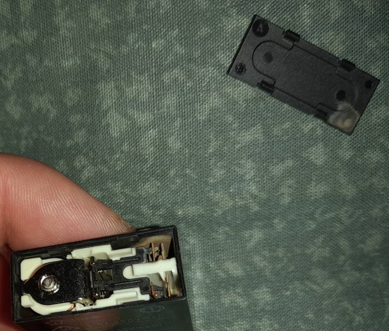

(#) fakezű válasza VIM hozzászólására (») Jún 30, 2024 /
Szia,
Csatoltam egy képet a ventilátor régi reléjének belsejéről. Az egyik érintkező pár eléggé össze van benne égve, ott még a műanyag burkolat is rendesen el van szineződve.
Szóval lehet, hogy tényleg azt történt amit írtál.
Neked is köszönöm a segítséget!
(#) patexati válasza fakezű hozzászólására (») Jún 30, 2024 /
Szia!Örülök,hogy sikerült megoldani!Ma pont egy klímát javítottam mit rosszul kötöttek rá a kültéri egységre abban is a relé érintkezője volt összesülve.
