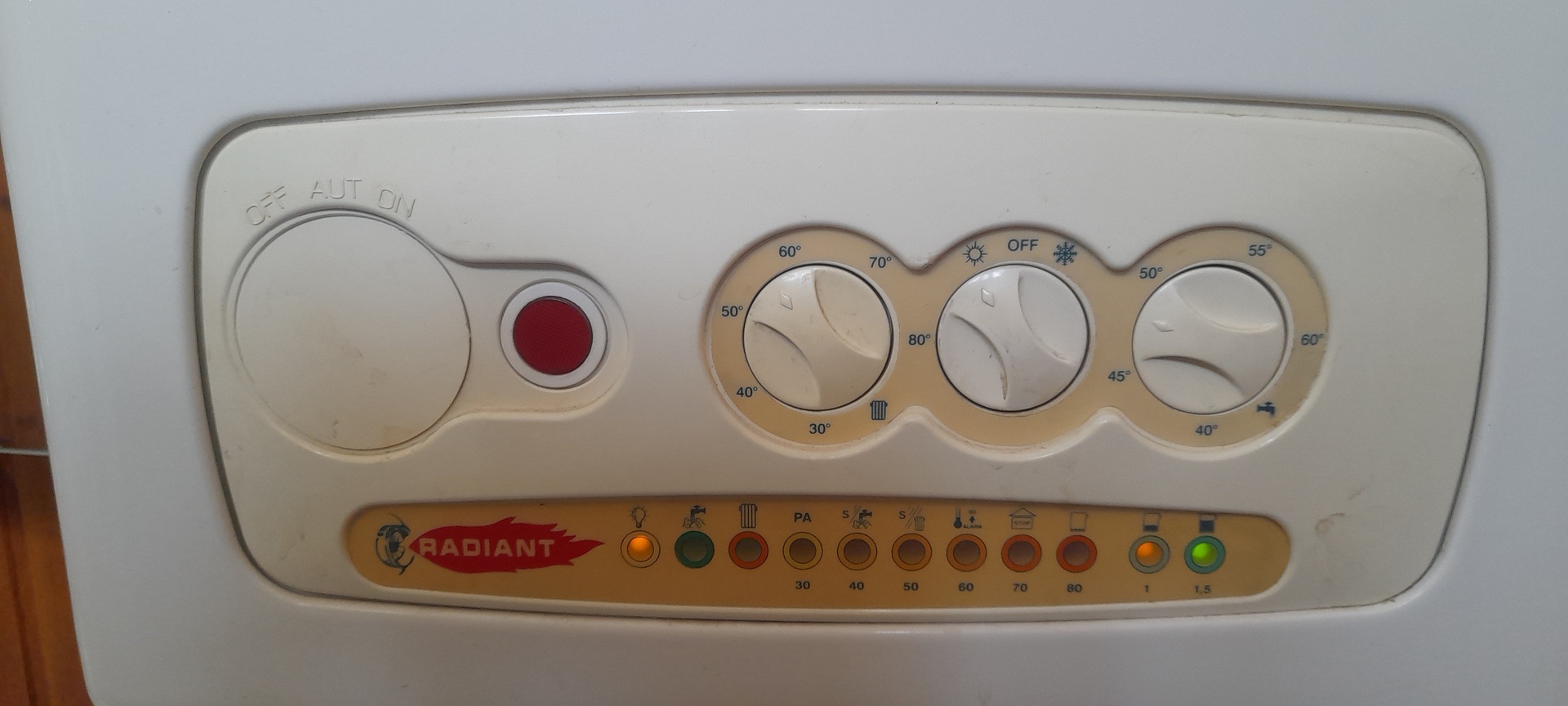

Adott egy Radiant RBC24 kombi cirko, nagyon régi, kb 20 éves, ez még a 11 visszajelzővel (egy sorban) gyártott típus...még most is működik. Nagyon ritkán volt használva (külföldi munkavállalás miatt), ennyi idő alatt csak annyi volt a probléma,h a tágulási tartály tönkrement, így flexicsővel rákötöttem a tetejére egy hasonlót.
Nemrég vízzárást kellett csinálnom a házon (flexicsöveket cseréltem a wc-n/bidén és nem zártak a sarokszelepek). A víznyitás után a következőt produkálta a cirko: az egyébként is gyenge melegvíznyomás tovább csökkent, bár a gázégő a teljes nyitott melegvíz-csap állásnál még szépen bekapcsolt. Ennek az lett a következménye,h jól felfűtötte a HMV-t, de zuhanyozáskor egy idő után ugye túl forró lett a víz és amikor szerettük volna langyosabbra állítani ekkor a gázláng kialudt. Szóval nem tudtunk egyenletes hőfokban zuhanyozni. Azt gondoltam,h a zárás/nyitás miatt valamit (pl.levált vízkövet) felkapott a rendszer. Kerestem szűrőt, nem találtam. Ekkor azt csináltam,h többször zártam és hirtelen rányitottam a vizet, hátha elmozdul az a valami aztán majd a csap végén a szűrőben megakad. Hát a terv fele teljesült, annyit elértem,h minimum 40 fokos vizet már tud adni folyamatosan, lehet zuhanyozni, de még nem a régi.
A hideg víz nyomása a csapok végén tökéletes, ott (még) nincs dugulás, bár ott lenne!
Nem vagyok gázszerelő, tehát nem szedem szét. Most az jutott eszembe,h fordítottan adok víznyomást. Lehet,h baromság, de ez volt a 2.gondolatom.
Bár lehet,h már ideje lenne egy komplett cirko átmosásnak, vízkövetlenítésnek.
Mi a gondolatotok? Ti mit csinálnátok a helyemben?
(#) VIM válasza Cibor hozzászólására (») Aug 4, 2024 /
Szia! A készüléked bitermius hőcserélővel van szerelve és szerintem ez a régi hőcserélős darab NTC-i becsavarós kivitelűek. Mondom ezt azért, mert jobb lenne ha azon gondolkodnál el, hogy kazántestet (hőcserélőt) kellene cserélned ha még ugyanennyit szeretnéd használni. A mostani hiba ennek a bitermikus megoldású hőcserélőnek köszönhető amiben mostanra felhalmozódott vízkő plakkok leváltak és kezdik elzárni az átfolyási keresztmetszetet. A savazás nem lesz célravezető, mert majdnem annyiért savaznak amennyiért tudnál venni egy új kazántestet.
