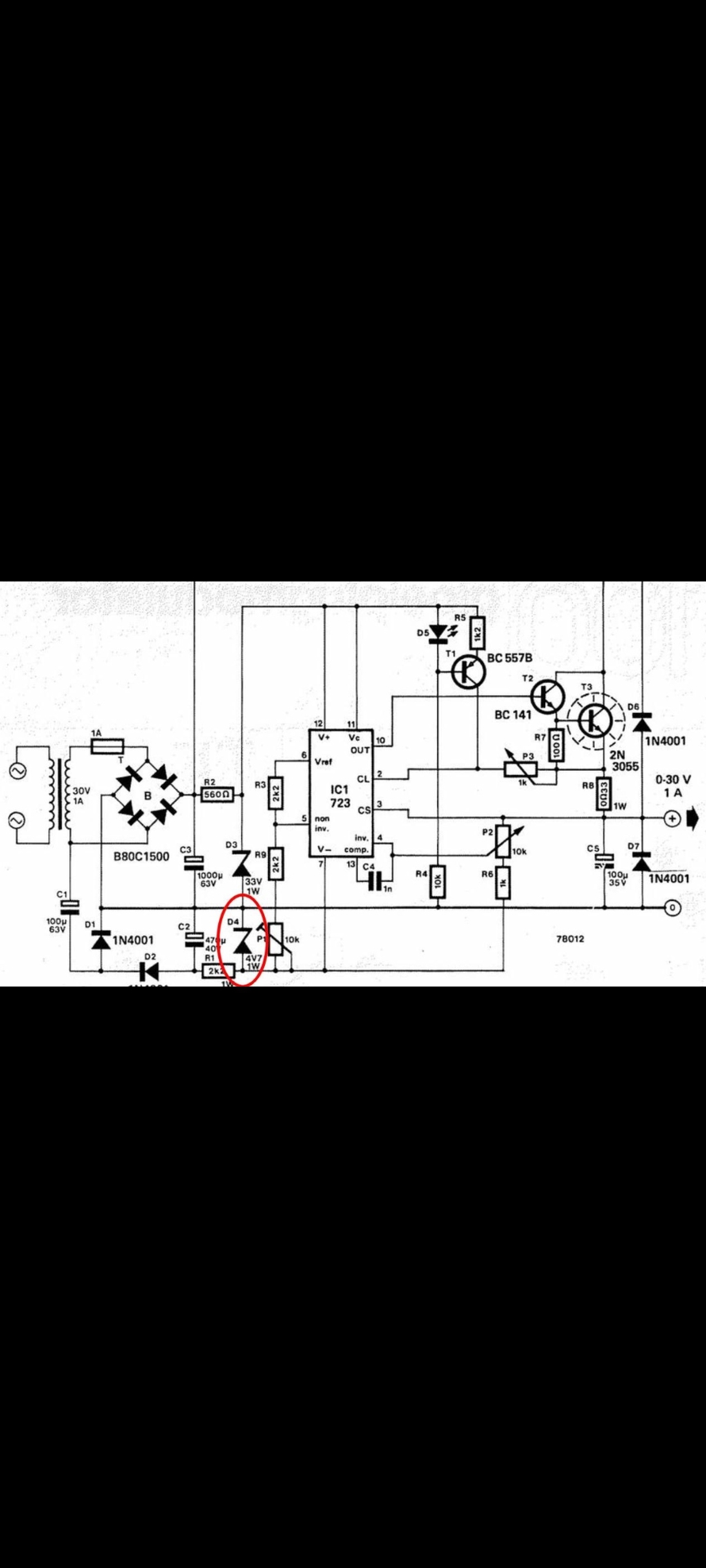

(#) btamas81 hozzászólása Jún 14, 2024 /
Üdv mindenkinek! Kis segítség kellene az LM723 táppal kapcsolatban. Kicsit nagy trafót sikerült szerezni, 40-42V van egyenirányítás után, és sajnos az IC nem preferálja. Az jó megoldás lenne, ha az ic tápága kapna egy 33v zénert ellenállással?
(#) ferci válasza btamas81 hozzászólására (») Jún 14, 2024 /
Úgy szoktuk megoldani, de első lépésben külön tápról járasd és mérd meg a felvett áramát minimális és maximális terhelésnél.
Ez kell a zener típus és az előtétje meghatározásához.
(#) btamas81 válasza ferci hozzászólására (») Jún 14, 2024 /
Találtam egy elektoros cikket, ott 1W zener 560ohm ellenállás van. Igaz azon más variálás is van. Ha jól értem a cikket le tud menni 0 voltig. Nekem a nulla volt nem lényeg, csak a táp. (A képen nem én karikáztam pirossal, így találtam)
A hozzászólás módosítva: Jún 14, 2024

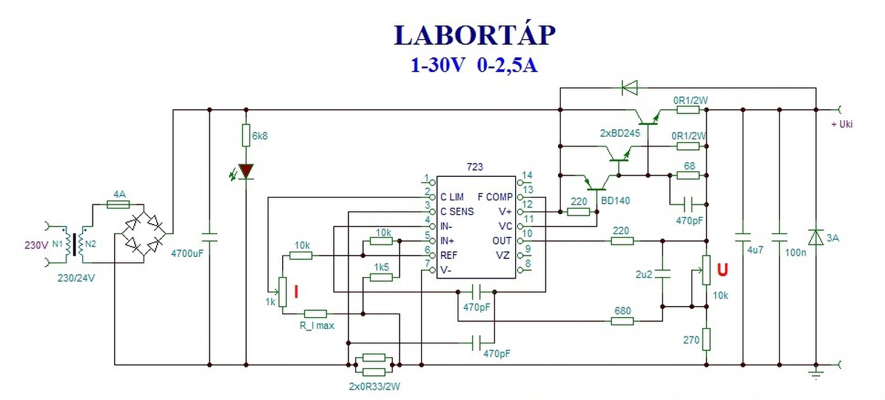

(#) btamas81 válasza btamas81 hozzászólására (») Jún 15, 2024 /
Újfent segítség kellene. Kapcsolás három hozzászólással feljebb.
Szóval. Fél éve hibátlanul működött 2db belőle. 1-1potit cseréltem mind a kettőbe. Azóta, az egyiken a két 220ohmos füstöl el, a másikon a 270ohmos utána a 220ohomosok. Utána az ic mennek a levesbe. Mérgemben nösszeraktam egy harmadikat, azon ha rövidre zárom, hogy tudjak áramot állítani a 68ohmos füstöl.
Na ilyenkor mi van?
(#) oriza hozzászólása Jún 28, 2024 /
Én is megépítettem ezt a előzőekben említett 0-30V / 3A-es tápegységet.
Kérdésem van a működéssel kapcsolatban: ha meggyullad az áramkorlát átlépését jelző LED - pl. egy 12V 5W-os izzó esetében - ha innen tovább csökkentem az áramerősséget a kimeneten még bőven van 10 volt körüli feszültség, nem szűnik meg, csökken ugyan az árampoti lecsavarásával, de nem szűnik meg! Egy izzónál nem probléma, mert csak halványabban világít. De egyéb, érzékenyebb áramkörök esetében további rombolást végezhet.
Azt gondolnám, hogy teljesen nullára kéne lekapcsolnia a kimenetet. Vagy valamit be kellene még állítani, hogy az elképzelésem szerint működjön? Vagy ki kellene pl. egy relével egészíteni, hogy amikor a figyelmeztetés megjelenik kapcsolódjon le a kimeneti feszültség?
Mit javasoltok?
A hozzászólás módosítva: Jún 28, 2024
(#) Suba53 válasza oriza hozzászólására (») Jún 28, 2024 /
Az áramkorlát ebben az esetben, és a labortápoknál általában azt jelenti, hogy feszültséggenerátoros üzemmódból átvált áramgenerátoros üzemmódba. Vagyis amíg el nem éri a beállított áramlimitet, addig fixen tartja a kimenő feszültséget. Amint eléri a beállított áram limitet, onnantól kezdve arra szabályoz, az áramot tartja stabilan. Így a terhelésen továbbra is lesz feszültség, a terhelés ellenállásának függvényében.
Neked egy kiegészítő áramkör kell, ami azt figyeli, hogy kigyullad az áramlimitet jelző led, és akkor egy relével, vagy egyéb módon lekapcsolja a tápot. De arra figyelni kell, hogy ezt úgy tegye, hogy ne kapcsoljon vissza azonnal, mert akkor egy végtelen prellegés lenne a vége.
