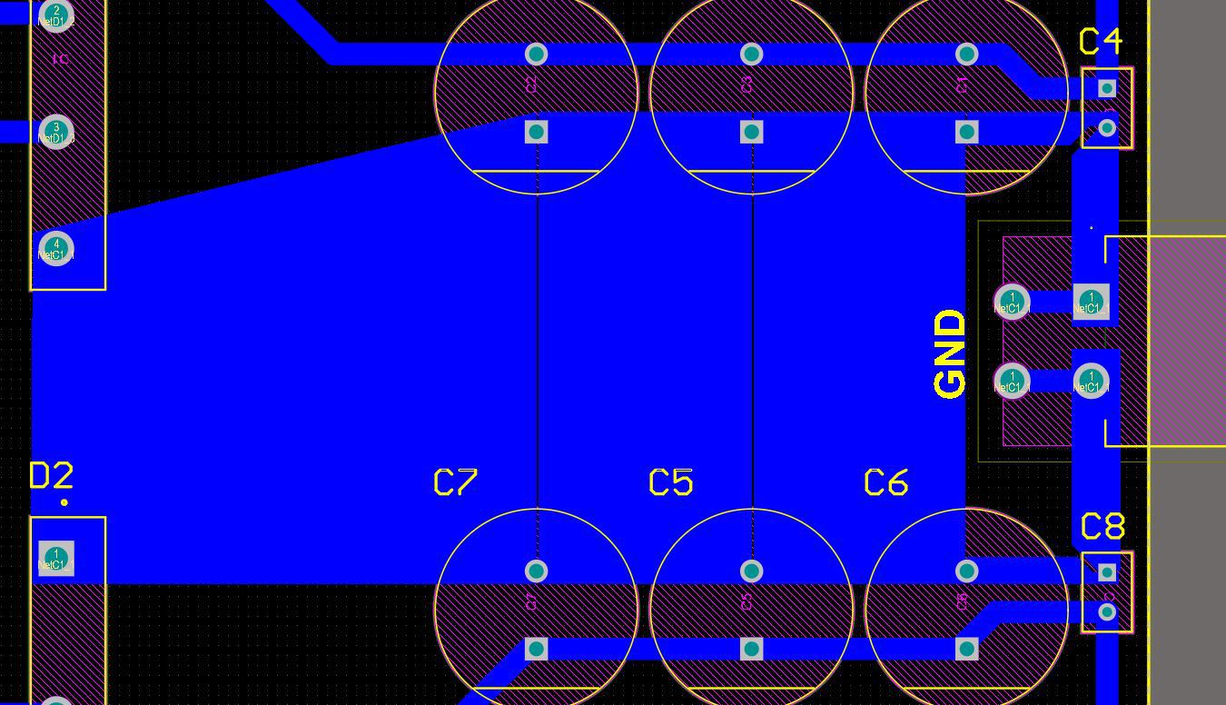

Az az 1320µF tápszűrő nem egy ajánlott érték, amit neked kéne a tápra rakni, hanem a panelon lévő 4x330µF összesen. Azt meg nem kéne leszedni.

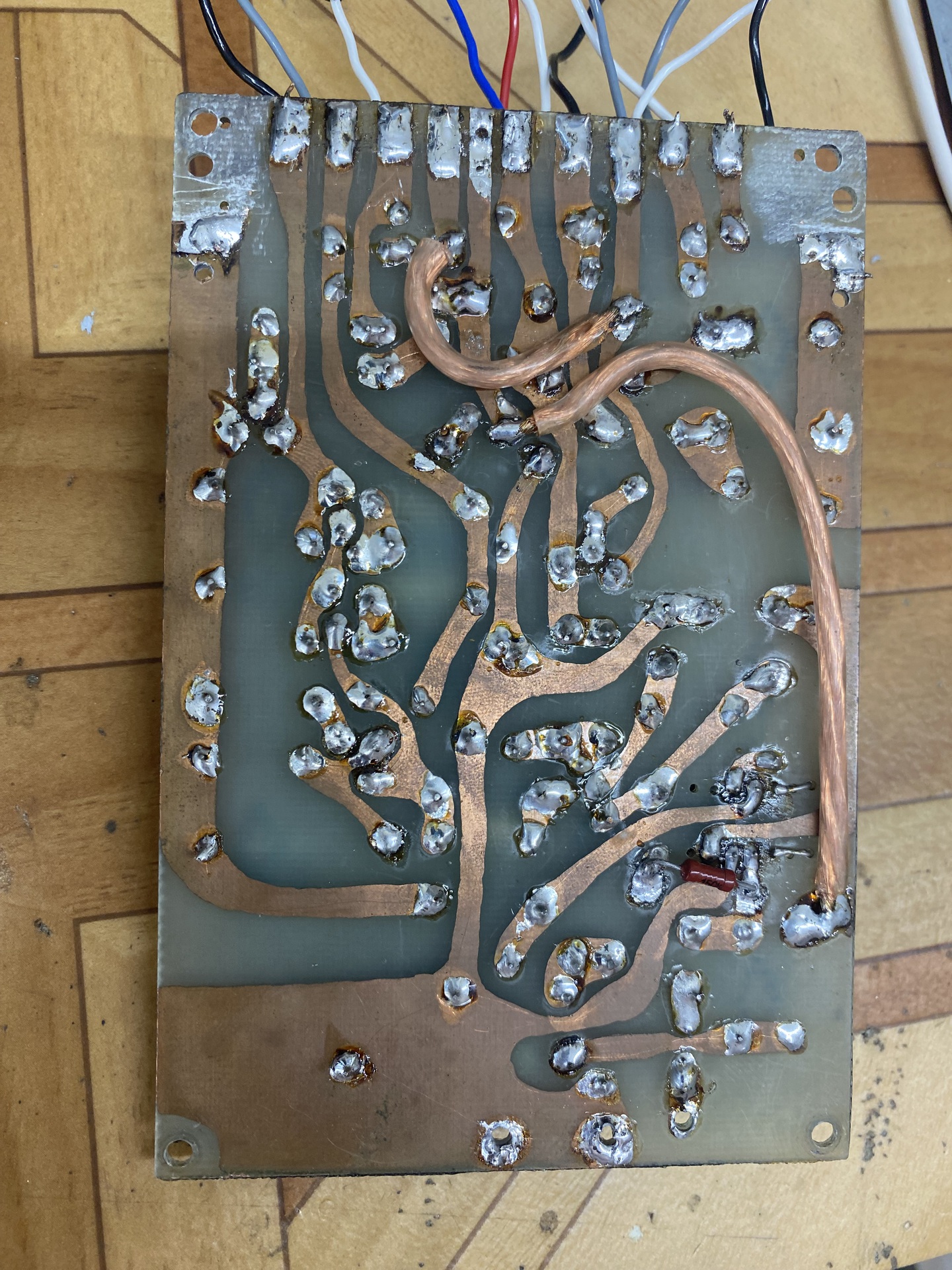

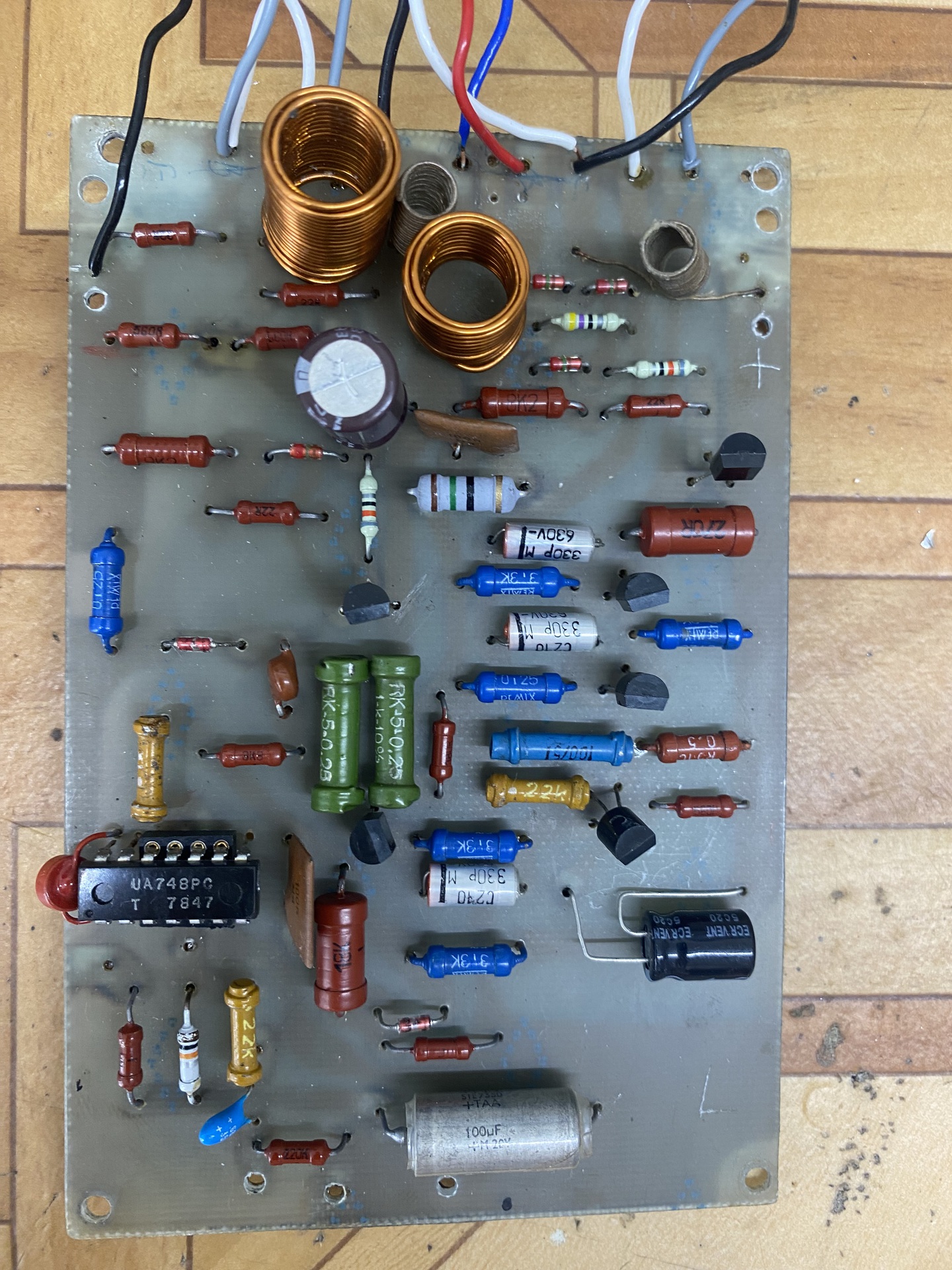

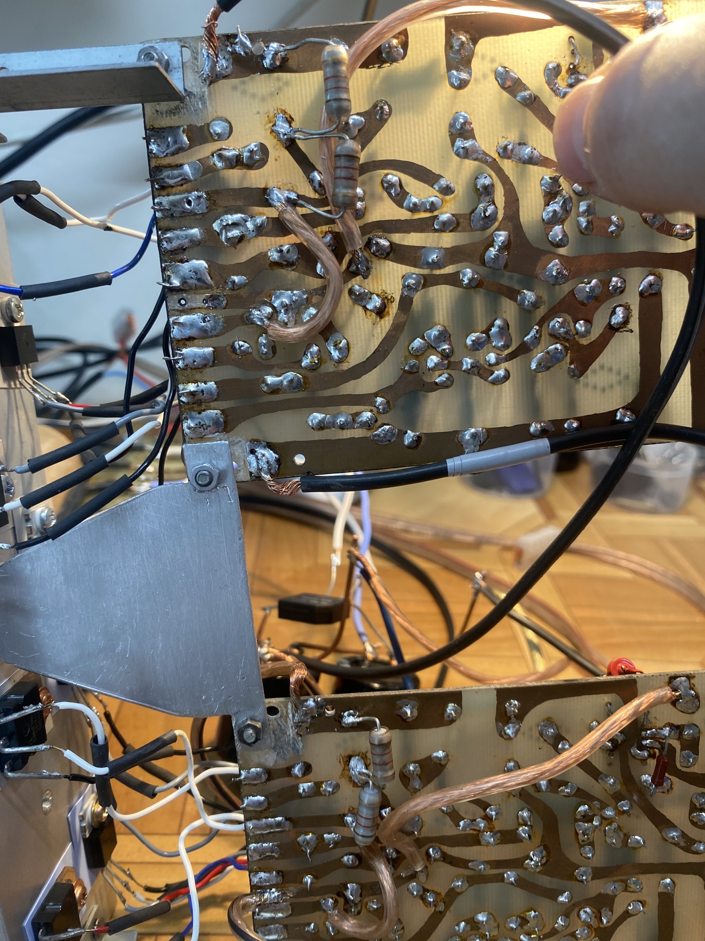

Szert tettem egy DIY végfokra.
Ebben kérnék egy kis segítséget, esetleg betudjátok-e azonosítani, hogy ez egy ténylegesen DIY vagy egy kész kapcsolás alapján épített végfok panel.
Kettő ilyen panelem van, jelen állapotban nem működnek, össze kell raknom őket.
A végfokonként kettő darab BD245A és kettő darab DB242A tranzisztor hajta a szerkezetet.
Köszönöm
(#) Gafly válasza gaga0915 hozzászólására (») Jún 29, 2024 / 2
Quad 405-nek néz ki.
Ránézésre megszólaltatható, 40 éve még kézzel rajzoltuk és marattuk a panelt.
(#) gaga0915 válasza Gafly hozzászólására (») Jún 29, 2024 /
Igen, én is Quad-ra gondoltam.
40 éves biztosan lehet.
Működött, csak szét kaptam...
(#) reloop válasza gaga0915 hozzászólására (») Jún 29, 2024 /
Szia! Ahol a panelre a "-" jel van rajzolva két 560 Ω-os ellenállás található. Azok nagyon fognak melegedni. Tápfeszültségtől függően 2-5 W-os ellenállást használunk ebbe a pozícióba. Az értékét úgy választjuk meg, hogy közelítőleg 50 mA folyjon rajtuk.
(#) gaga0915 válasza reloop hozzászólására (») Jún 29, 2024 /
Kinyomtattam egy Quad 405 kapcsolási rajzát, elméletileg egyezik vele.
Minden egyes részét nem követtem végig...
A két panelt bekötöttem.
A melegedés lett volna a következő kérdésem.
+ - 32volt amivel megtápláltam.
Ennek hatására erősen melegszik az a két ellenállás amit mondtál.
A kicsi barnák azok gyáriak, a másik panelen a nagyobbakat már én tettem bele, de ezek is eléggé melegednek még most is. Tegyem duplán őket?
A következő kérdés pedig, hogy halk hangerőn "recseg" a hang... hol nézzek körbe a panelon?
Az 560 Ω-os ellenállások helyére 330 Ω 2-3 W-osat kéne ültetned, ha marad a ±32 V tápfeszültség. A Zener előtét ellenállásait pedig cseréld 1k8-ra.
Nem vagyok híve az elektrolit kondenzátorok vaktában cserélésének, de a fekvő 100 µF-et gondolkodás nélkül...
A recsegés egyrészt elmúlhat a fentiektől, másrészt kontakt hiba is lehet. Bemenet, kimenet, forrasztások "kihidegülése". Kis mozgatás, kocogtatás segít a felderítésben.
A fekvő kondit azért hagytam benne, mert az értéke megfelelő volt, de kicseréltem újra.
330ohm körüli ellenállás nem volt. Próbaként bele tetem egy 470ohm-ost, azzal még roszabb lett halk hangon.
No hát ha így állunk, akkor tegyünk bele nagyobbat, 1,2k ohm ellenállással próbáltam és már nem jelentkezett halk hangon a recsegés. Marad benne
Melegszik így is, legalább nem tűzforró.
