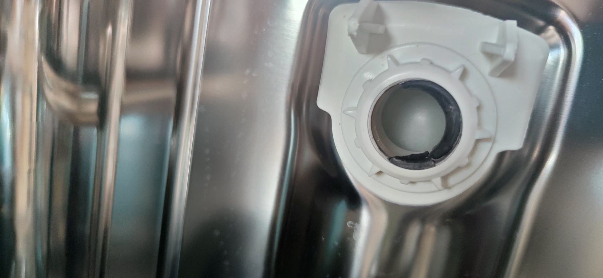

Van egy WhirlpoolADP-750 IX mosogatógépem, ma vettem észre ,hogy a "Mosogatógép felsőkosár-cső Rögzítő anya" tömítésének fele hiányzik, gondolom így a víz sem kerül bele rendesen a csőbe. A kérdésem az hogy lehet ilyen tömítést venni, vagy meg kell venni az egész anyát tömítéstől. Ezt megfogom fogóval és letekerem? Vagy van erre valami más megoldás, mert kézzel nem megy. Válaszokat köszönöm!
Igen simán letekered, jobb menetes. orczyban kapsz.

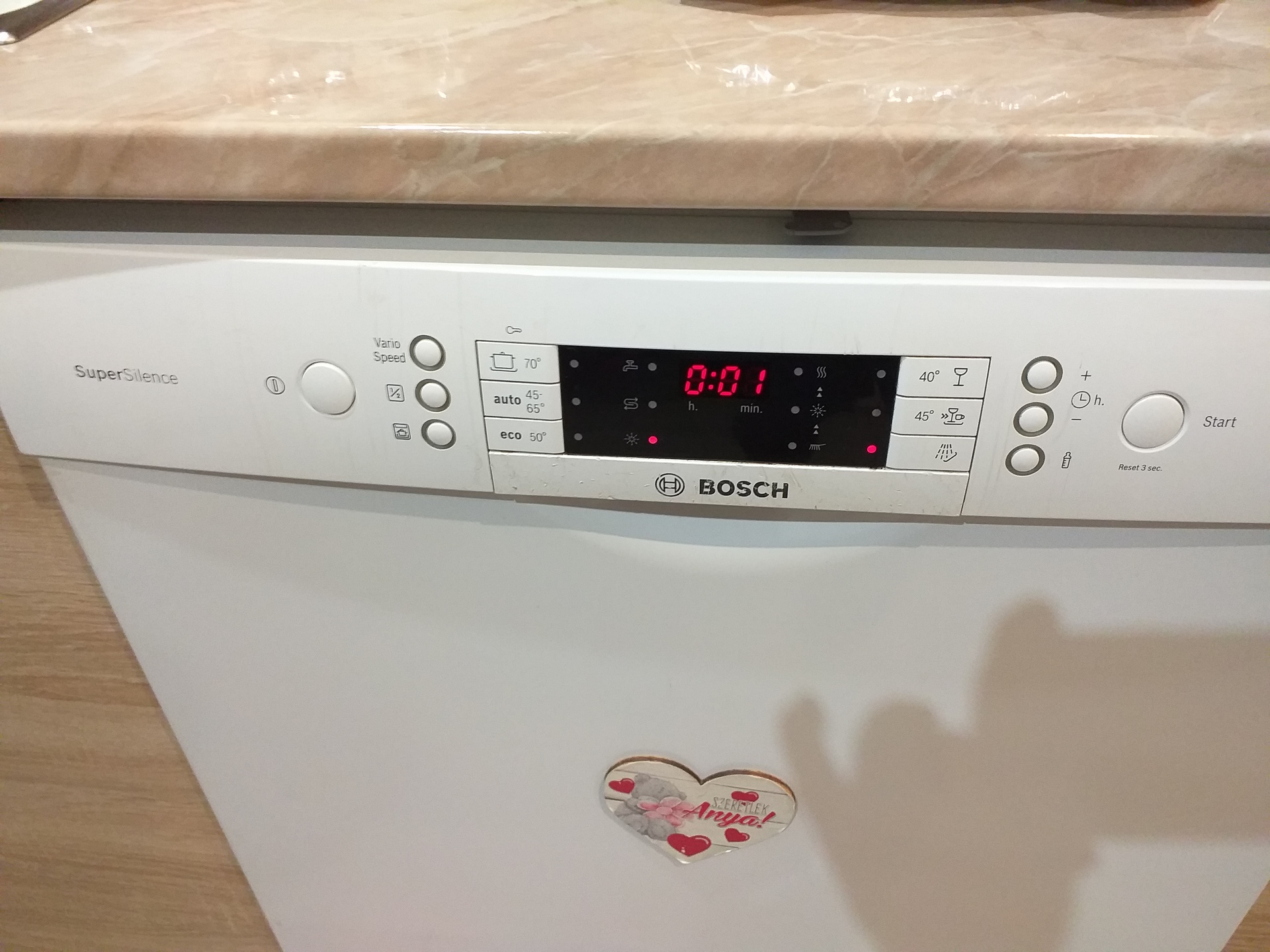

Sziasztok! Szeretném a segítségeteket kérni. Bosch SuperSilence mosogatógép 40perc mosogatás után E15 hibakóddal leáll.Mi lehet a problémája? Előre is köszönöm. Üdv: Imre
Köszönöm! Én (is) panelhibára gondoltam. Elég"öreg"lehet nem tudták megmondani mikor vették.
Áll a víz az aljában? Túlfolyik, sérült cső, ereszt.
Meghibásodott az úszóban a kapcsoló? Nem megfelelő mosószer - gondolom felhabzik. Vannak még lehetőségek, ezeket kizártad?

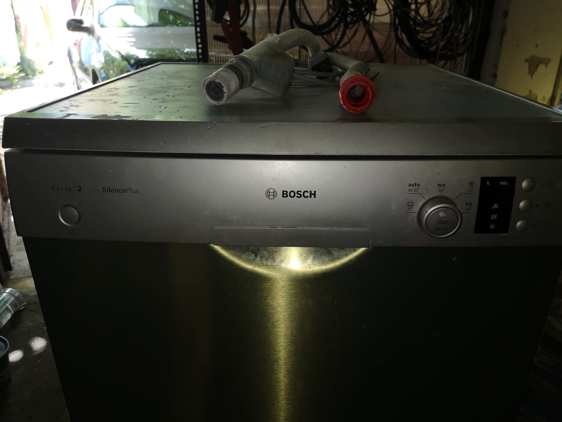

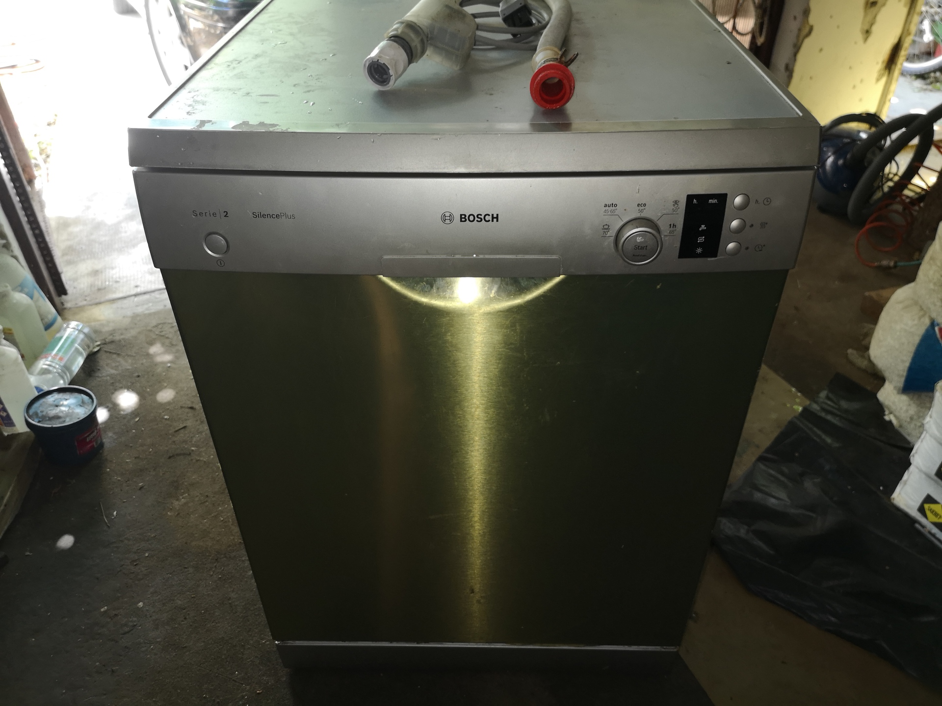

Bosch mosogatógép e1 hibakódra ki áll, ahogy bekapcsolo rögtön. Motorok jók,ahogy bekapcsolo pill. Indul és még áll e1. Úgy mertem érzékelő jók. A vizet nem engedi be. Megköszönném ha valaki már találkozott ilyennel segítene. Vagy esetleges vezérlő?
Szia! Egy pontos típust írhattál volna. Vizet azért nem enged be mert bekapcsolásnál csinál egy öntesztet és már ott elakad. Egyébként bosch mosogatónál az életben nem találkoztam e1 hibakóddal. E01 létezik ami elektronika hiba. Nem ázott be? A csatlakozókat ellenőrizd nincs e eloxidálódva...

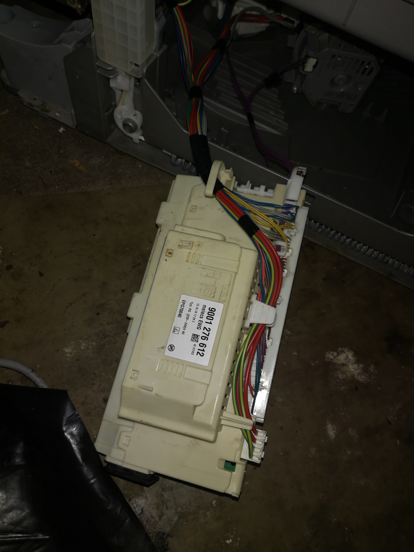

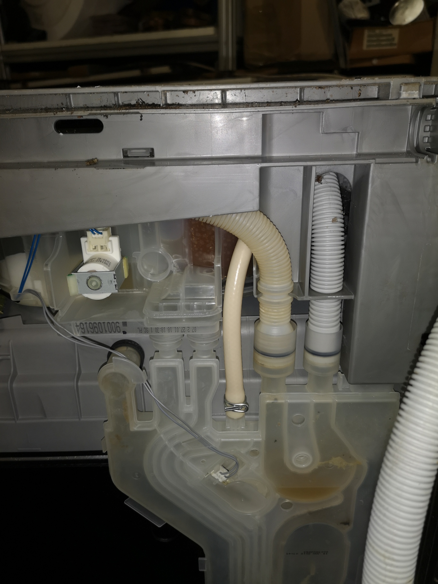

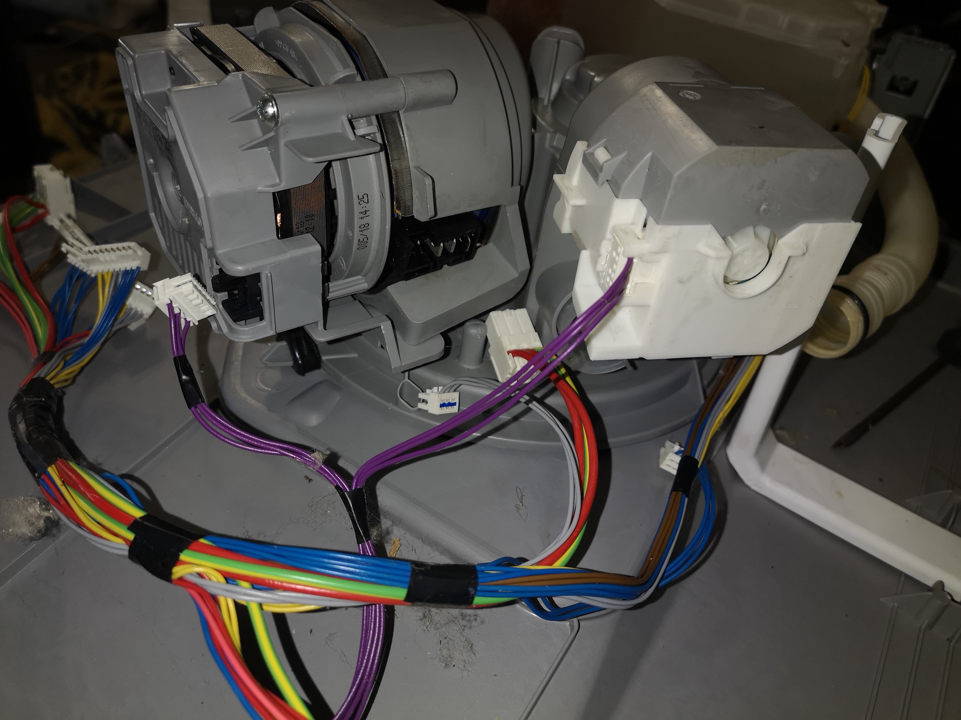

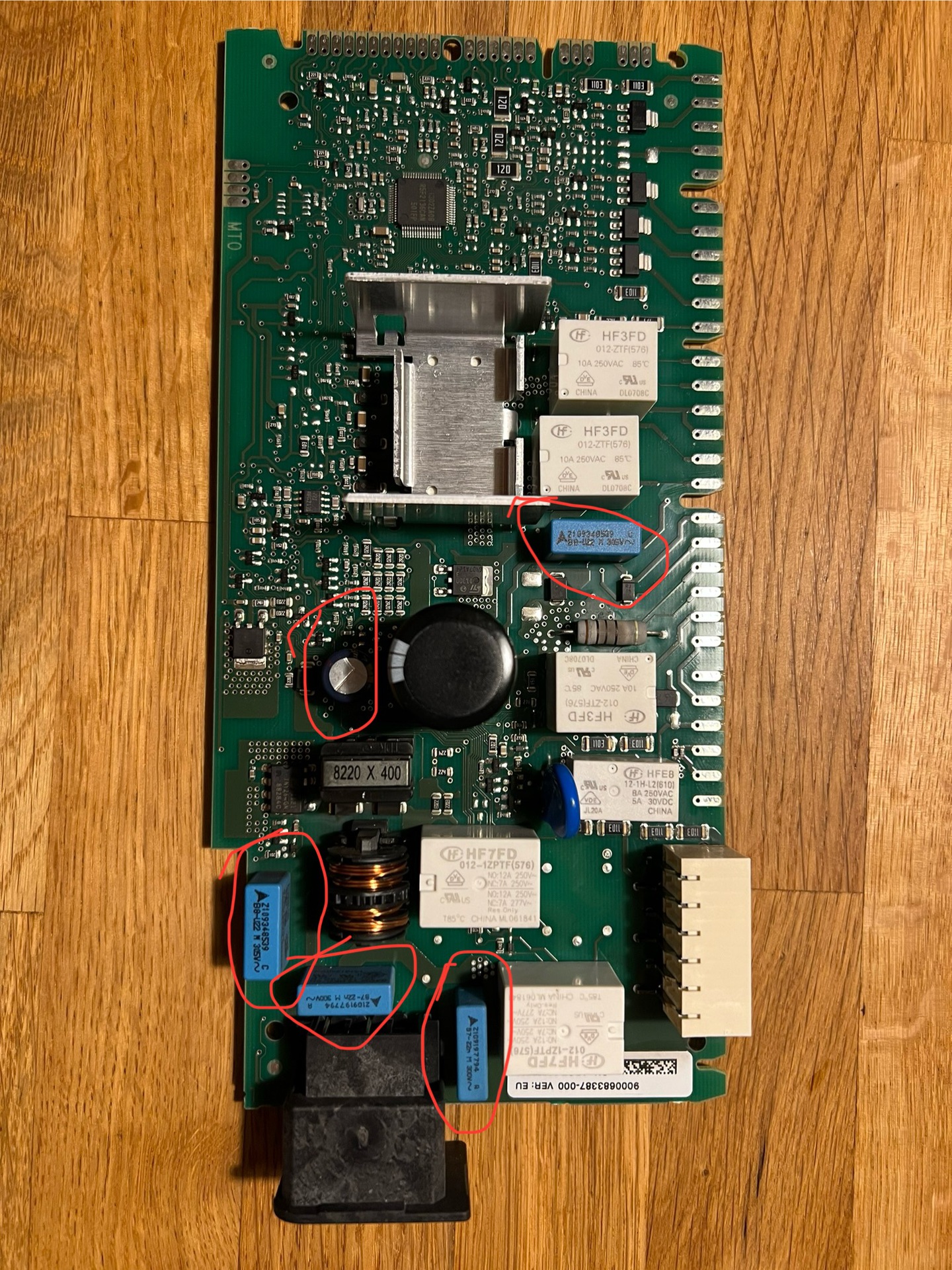

Küldök 1 képet. Az elektronikát atneztem de nemtalálok fest a fűtő relé 1 kicsit. Ahogy bekapcsolo 1 pill E15 és rögtön e1. Ha indítom rögtön indul 1,2, másodperc a víz szívattyu és már ki is áll e1 re. Már vagy 5 ször szetszedtem Motorok, fűt, bet jó 22 ohm most már kezdem feladni. Az 1 ik kép nem biztos hogy az övé. Mert van 1 másik. Bontasból. Köszi segitseged Andras A hozzászólás módosítva: Júl 5, 2024

Bosch silence 2 motorok atnezve tisztítva, először E15 Egy pillanat után E01 éppen megindult a szivattyú és még áll minden. Elektronika nem vizes fűtés relé kicsit égett a relé de működik, és jó a fűtés 22 ohm. Ha valaki segítene megköszönném. Andras |
