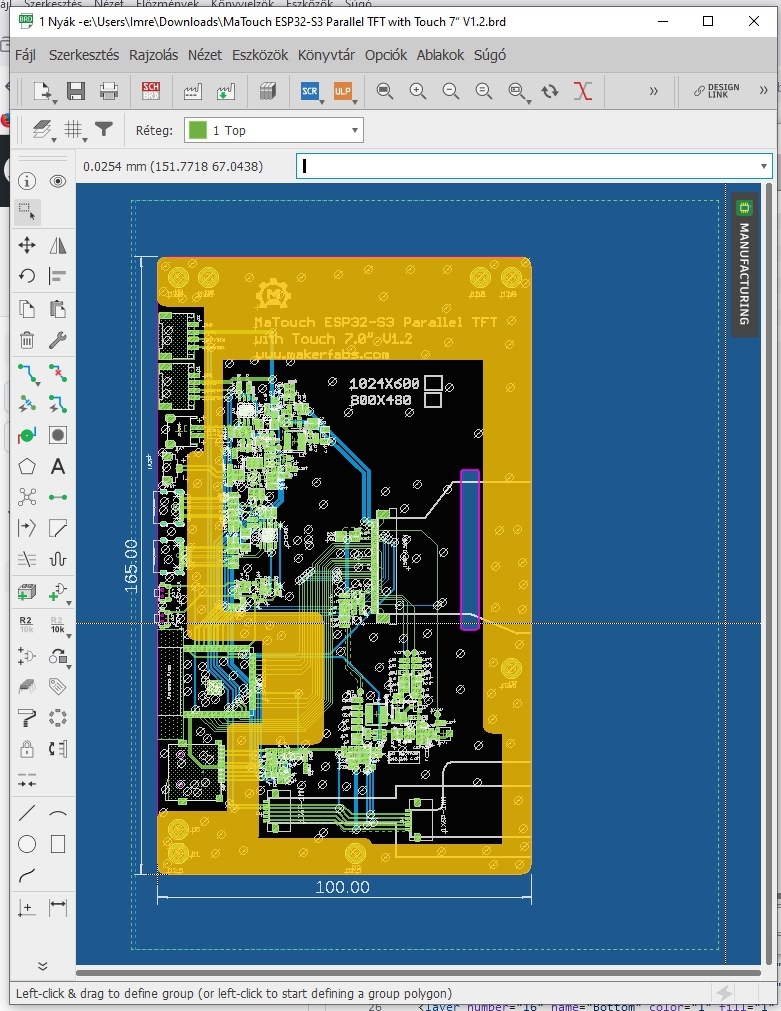

(#) cpt.zoltan.simon hozzászólása Júl 1, 2024 /
A makerfabs-ról vettem egy 7" ESP32-S3-as dev board-ot.
Mellékelték online megtalálható a kapcsolási rajz is. SCH, és BRD. Szövegszerkesztővel megnyitva EAGLE nevezetesn 6.1 verzió.
Próbáltam 6.5-el , 7.6, 9.0, 9.valamimás. de mindig azt írha hogy 13-as sor, 3-as oszlop hiba.
Nem értem. Egyébként csak annyira kellene hogy a nyers panelt STEPbe kiexportálom, a 3Dcontent-ről táteszem az USB, JST csatikat aztán mehet a SolidWorks-be és készül hozzá a házikó. A 4.3"-os termékükkel ezt már csináltam, ám érdekes ez most nem megy ez esetben.
Rá tudnátok nézni az alábbi link-en található SCH, de leginkább BRD-re hogy miért nem lehet megnyitni EAGLE-el?
MakerFabs ESP32S3-Paralell 7"
(#) Alkotó válasza cpt.zoltan.simon hozzászólására (») Júl 1, 2024 /
Nálam problémamentesen, azonnal megnyitotta.
