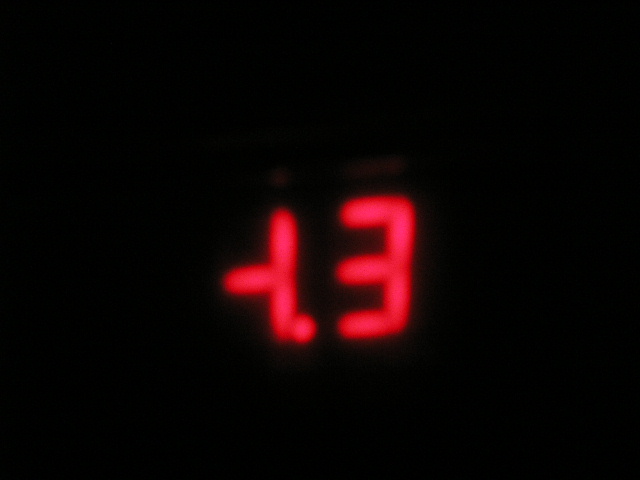

Kivettem az ic-t, megpucoltam a foglalatot, megpucoltam a lábalat, visszaraktam ugyanúgy, és most üvölt a hangszóró és ezt írja ki...

Addig jutottam hogy mostmár számokat is ír ki 2.3 -.1 meg iylenek ha nyomkodom.. Ilyenkor kellene opciózni?

Mivel EEPROM van benne annyiszor veszed ki amennyiszer csak akarod nem felejt el semmit. Sokkal valószínűbb hogy rosszul érintkezik(elég gagyi a foglalat), vagy fordítva raktad be!
Két 5V-os táp is van, érdemes őket ellenőrizni, ha nem 78-as sorozat van benne hanem a TDD akkor azonnal ki kell őket hajigálni! Szerintem most azért is csinálhat hülyeségeket a Tv, mert az opciókat a memóriában tárolja, éh ha nem éri el a memóriát az opciókat sem tudja beolvasni!
Befújtam a lábakat kontaktsprével és hajlítgattam kicsit befelé rajtuk, most megy megint a tévé.. Eredeti baja változatlanul megvan.
