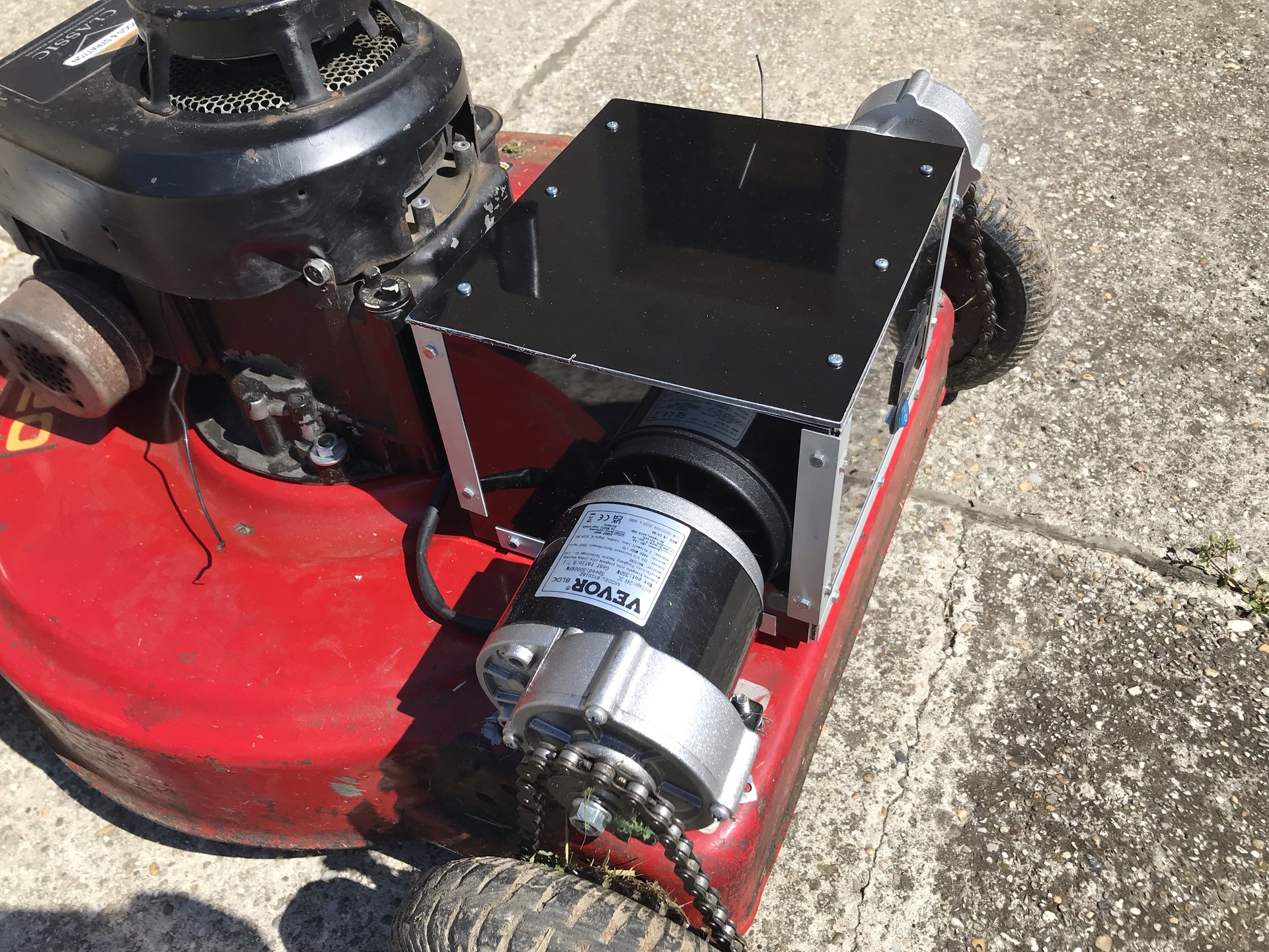

(#) Panhard hozzászólása Ápr 29, 2024 / 2
Korábban én is kipróbáltam a hoverboard motort, de rájöttem, hogy használhatatlan fűnyíróhoz. Utána rendeltem 4db nagy áttételes DC motort, azokat szereltem rá csak teszt jelleggel egy fűnyíróra. Annyira jól megy, hogy szerintem így is marad. 2db 12V 7Ah zselés akkuról kb: 1 órán keresztül lehet használni, de így sem merítem le teljesen az akkut.

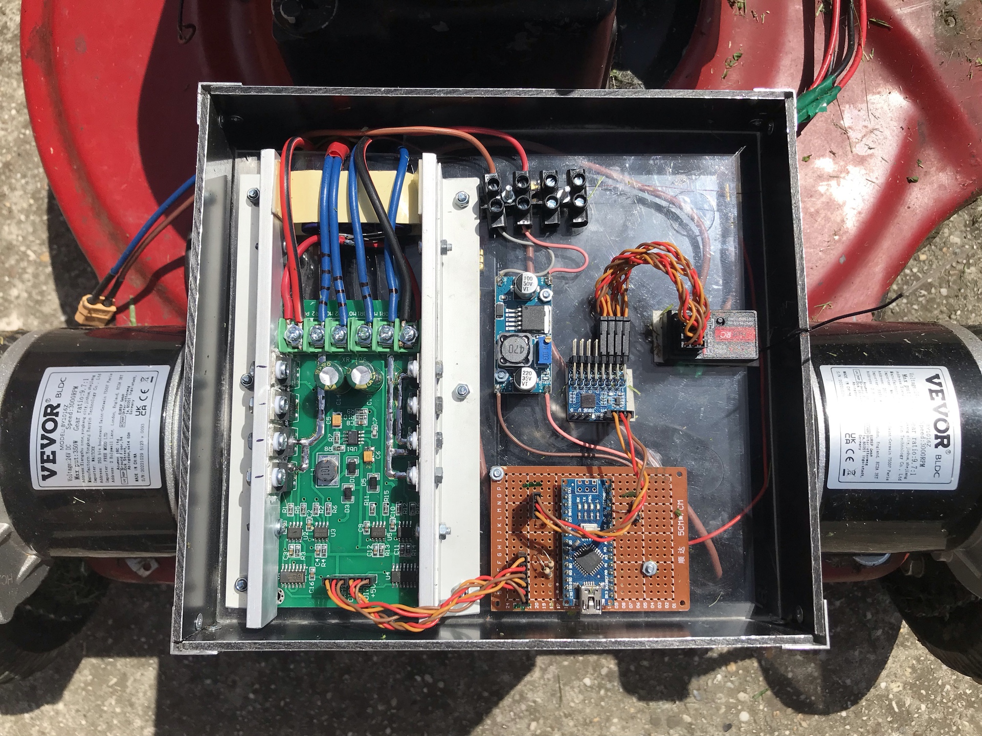

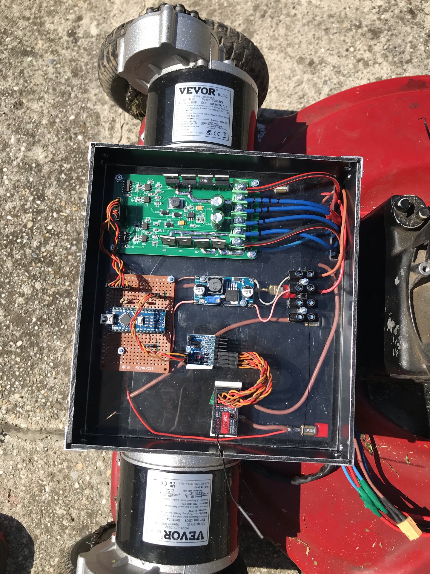

(#) Panhard válasza Panhard hozzászólására (») Máj 5, 2024 / 2
Kicsit átalakítottam. Kapott egy dobozt, amiben a vezérlés van és a 2x12V 12Ah akku.

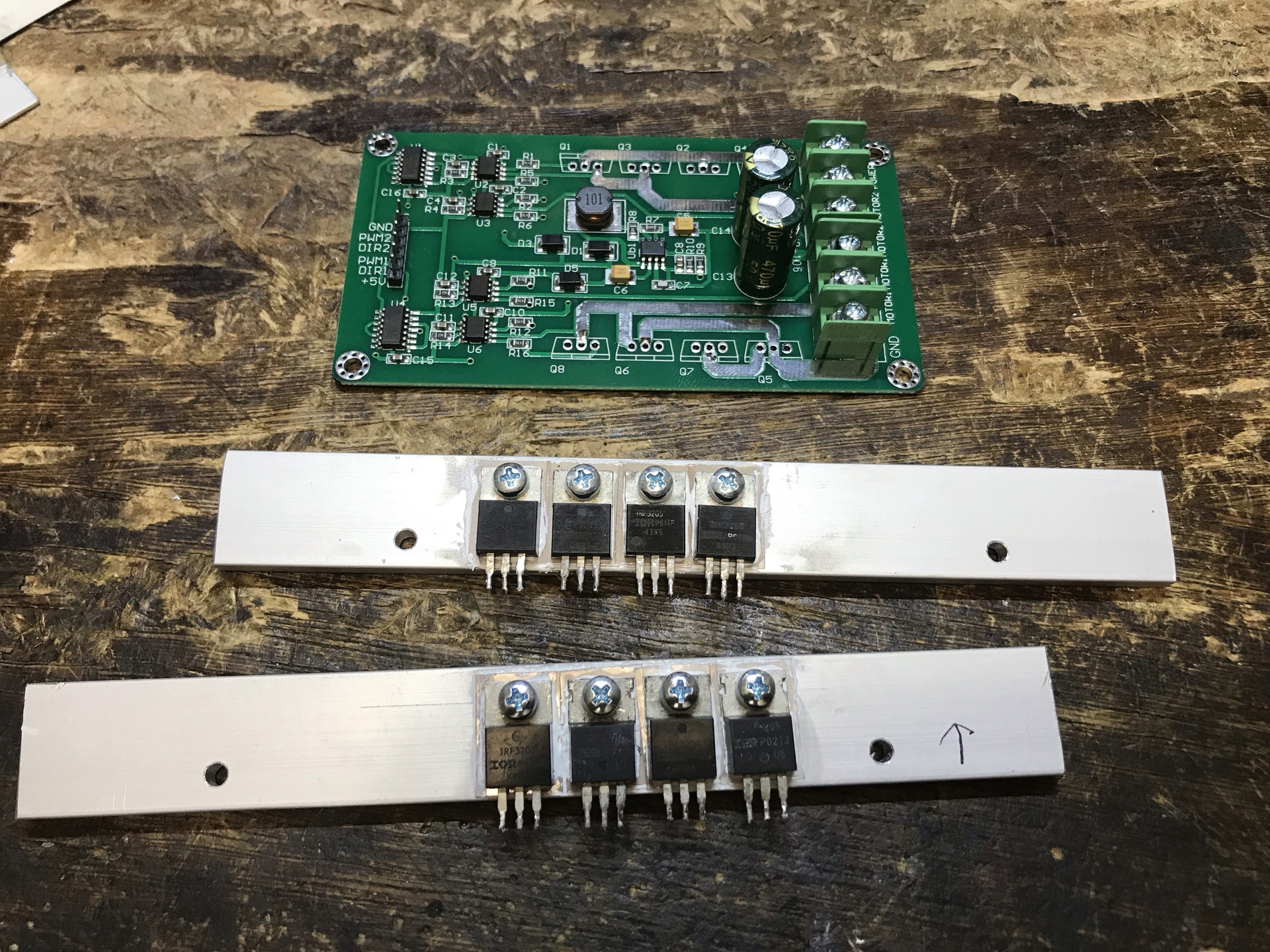

(#) Panhard válasza Panhard hozzászólására (») Máj 6, 2024 /
Újabb átalakítás kellett: Kapott szép nagy hűtőbordát a motorvezérlő, mert azért elég jól melegedtek a fetek. Így szinte csak langyos fél óra csapatás után.
Még egy kisebb probléma van. Nagyobb gázfröccsnél vagy amikor nagyobb áramok folynak a vezetékeken, néha lefagy az Atmega328p. Ritkán csinálja, de kicsit zavaró. Arra kell még valami zavarszűrőt vagy bármit kitalálni. Amúgy teljesen használható fűnyírásra.

(#) robis01 válasza Panhard hozzászólására (») Máj 6, 2024 /
Tök jó lett
Kínai olcsó Arduino-k hajlamosak a fagyásra, ez már többször volt kérdés az Arduino topic-ban is. Ha megoldható akkor érdemes külön akkuról üzemeltetni a a vezérlést.

(#) Panhard válasza kaqkk hozzászólására (») Máj 6, 2024 /
Mindenképpen kell a négykerék meghajtás. Majd mutatok videót milyen nagy fűben megy el gond nélkül. Négy motorral van súlya is, nehezebben forognak ki a kerekek. A kétkerék hajtás, talán golfpálya minőségű fűben lenne jó, de nekem elég hepehupás az udvarom.
Az üzemidő bőven jó, nem esik a feszültség 24V alá, mire végzek az udvarral, utcával. Az kb: egy óra.
Tettem a programjába egy akkukímélő funkciót. Az a lényege, hogy a motorok PWM jele csak lassan tud változni, nem úgy, ahogy rángatom a gázt meg a kormányt. Így van neki egy rámpája. Ezért nem tudnak hatalmas áramok kialakulni, mert ezek 300W-os motorok, tud folyni áram.
