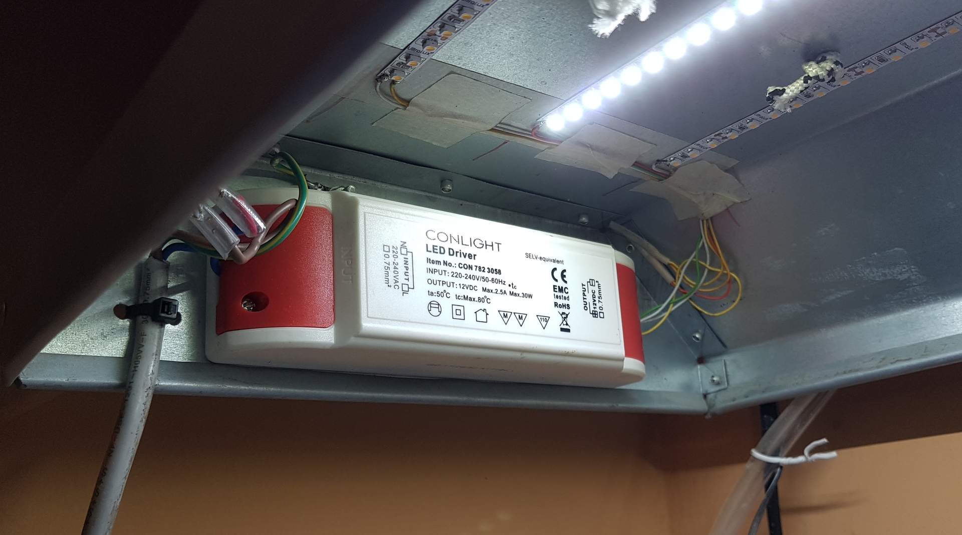

Az enyém a melléklet szerinti. Kimondottan ezt ajánlották a szaküzletben amikor mondtam az akváriumi felhasználást.
Nincs egyébként semmi baj vele, megelégedésemre működík már közel 5 éve. Ugyan van egy parányi hangja, de az messze-messze kisebb mint a levegőztető szivattyú folyamatos zúgása. Megjegyzem, korábban neoncsöves volt a világítás, aminek a fojtója lényegesen jobban zúgott (a doboz is erősítette a hangját).

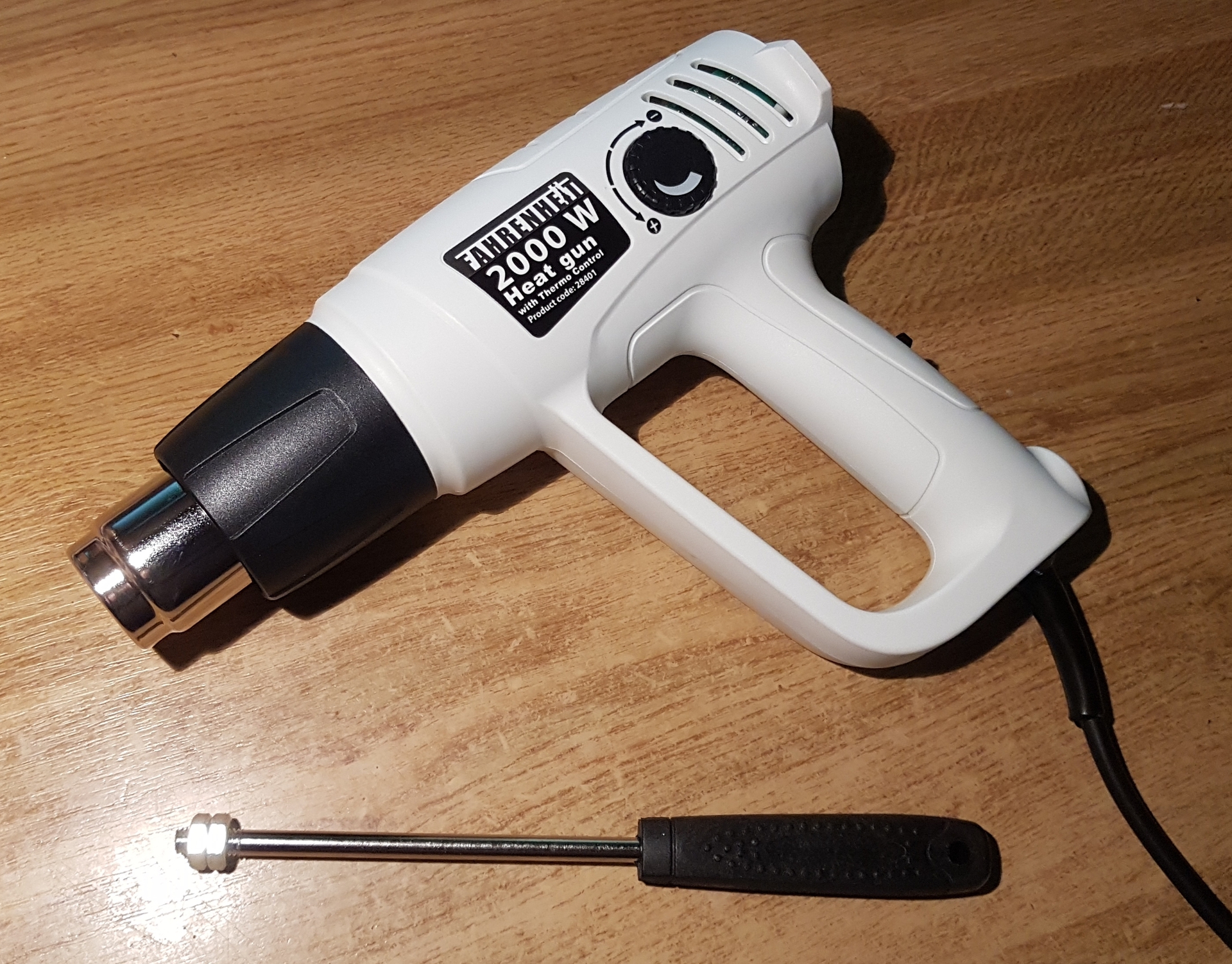

HőlégfúvóVásároltam egy meleglevegőt fújó eszközt. Még nem tudom mi mindenre lesz jó, de PVC csövek képlékennyé tételére biztosan alkalmas, ezt már kipróbáltam. Néhány zsugorcsövet is "megfeszítettem" vele, tehát pontosan azt teszi, amit várok tőle.A dobozában több adapter mellett volt egy nyeles köracél, amin van két anya. Ez milyen célt szolgálhat? A készüléken látszólag nincs olyan pont ahová csatlakoztatni lehetne.
Elvileg kellene lennie egy háromszögletű fém lemeznek is a dobozban. Ezt beszorítva a két anya közé, kaparóként funkcionál. Matrica, stb eltávolításához.
Gyakran használom akril festék spray szárításához is, gyorsan szárad.
Régi (és új) festék lekaparásához, felmelegítve a lapos fúvókával fafelületen szépen lekaparható. Fémfelületen már nehezen, mert a fém jó hővezető elvezeti a hőt, nehéz felmelegíteni.
Köszönöm a válaszokat. Valóban van a fúvóka adapterek között egy ilyen háromszög-lemez (benne volt a szélesben azért nem vettem észre).
Festékkaparáshoz jobb a spakli, festék alá nyomva folyamatosan lehet letolni a festéket melegítés alatt.
