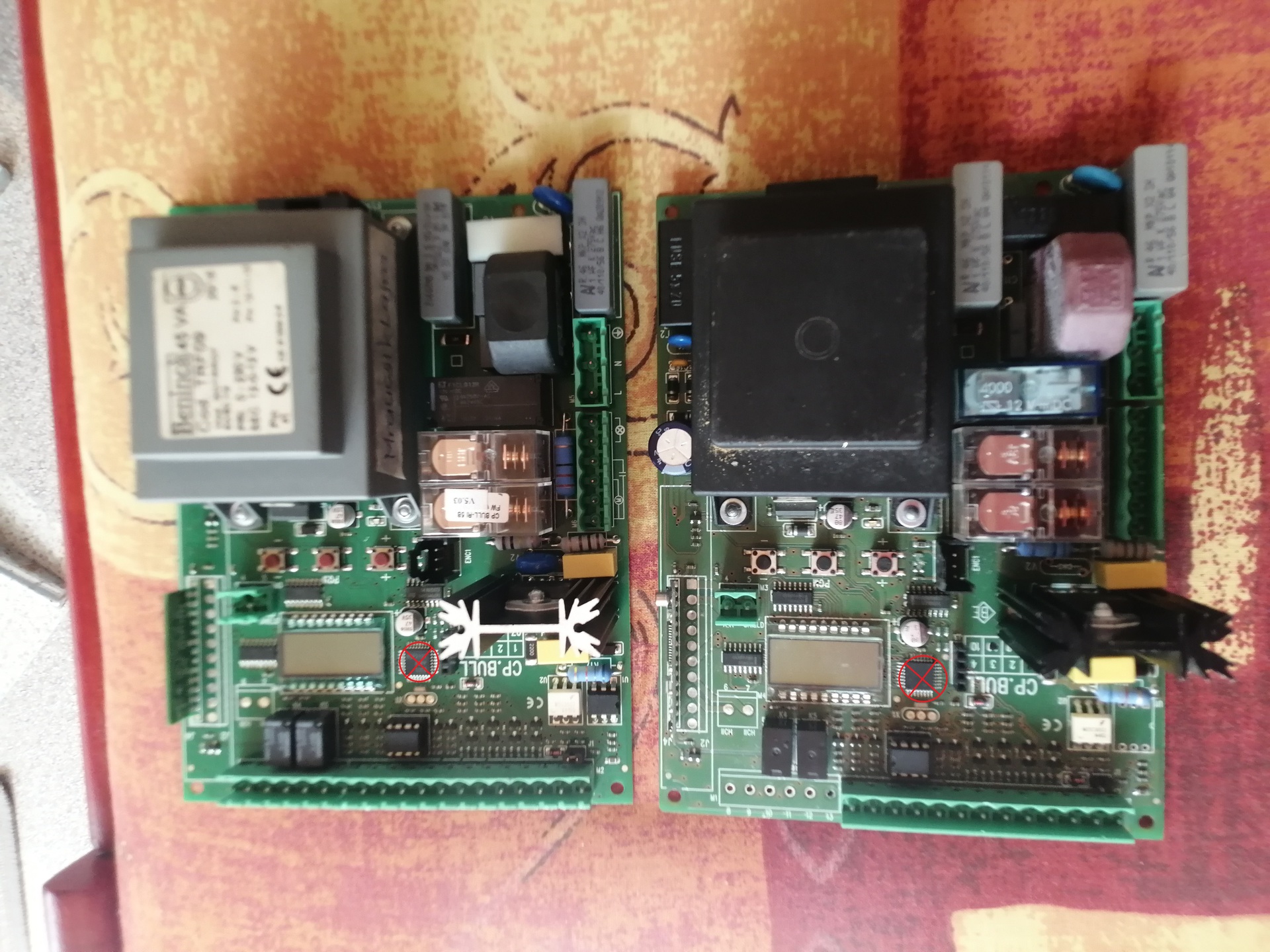

(#) mraulajos hozzászólása Aug 27, 2024 /
Már kettő Ilyen vezérlésem van, ami processzor hibás. Ennek a javításával tudtok valakit, vagy ez nem javítható? 50 - 60 e. Ft egy ilyen vezérlés.
A hozzászólás módosítva: Aug 27, 2024
(#) SzilCsong válasza mraulajos hozzászólására (») Aug 27, 2024 /
Mi alapján állítod, hogy processzor hibás?
Zárlat van az 5V ágban és ha kiveszed a processzort, megszűnik?
(#) SzilCsong válasza Andralin hozzászólására (») Aug 27, 2024 /
Az, hogy hogyan értékelik, attól nem kell hanyatt vágódni, pl.: neves, "szép" márkájú garázsnyitó szett, amit a szerelők szeretnek, mert gyors a beépítésük, annyi tipushibával rendelkezik, hogy az ellenségemnek nem ajánlanám
(#) mraulajos válasza SzilCsong hozzászólására (») Aug 27, 2024 /
Mind kettőt el küldtem az OVERGATE hez. Ott állapították meg. Egyébként az 5V os stab.IC mindkettőnél tűz forró. Térségünkben gyakori az 1-2 mp áramszünet. ismétlődve. Szerintem ez okozhatja.?
Nem az áramszünet szokott gond lenni, hanem a túlfesz, azt sajnos átviszi a stb ic.
Írtam PM-be
Láttam, majd írok. Képen jelöltem. Erről van szó?
Úgy látom, hogy a trafó és a gombok között van a stab ic, ott kéne mérni az 5V ágat. Középső láb a (-)

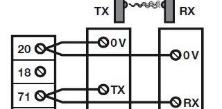

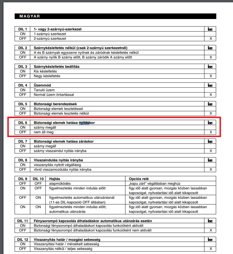

(#) Laca13 hozzászólása Szept 5, 2024 /
A barátomnak van egy Hörmann ProPort S Kapunyitója, ami vezeték hiányában, prizmás sorompóval lett szerelve. (tolókapu) A problémája az, hogy a kapu nyitáskor is megáll, ha a nyílásba kerül valami. (persze hogy a kutya kiszalad ) Ha valaki ismeri ezt a nyitót, mondja meg legyen szíves hogy nyitásnál kikapcsolható-e a sorompó letiltása?
Köszi.
(#) Prefector válasza Laca13 hozzászólására (») Szept 5, 2024 / 1
Használatiban benne van, DIL6-os kapcsoló. Gyári beállítás szerint nyitáskor nem kell megállnia csak akkor ha az erőhatárolás állítja meg, a biztonsági kapcsoló nem állítja meg. Valaki akkor elkapcsolgatta.
(#) mikrodigit válasza Laca13 hozzászólására (») Szept 5, 2024 /
Magasabbra kell tenni az infrát, hogy a kutyát ne érzékelje. (Vagy alacsonyabbra kell cserélni a kutyát.)
(#) uniman válasza Laca13 hozzászólására (») Szept 5, 2024 / 1
Az a prizmás cucc ugyen nem kétvezetékes, mint a gyári? Így nem is oda lett bekötve? De hová...talán a stop gomb helyére? Az meg ugyebár mindig dolgozik! Lehet nézegetni a leírást, ha "hekkelve" van a fotocella...
(#) Laca13 válasza Prefector hozzászólására (») Szept 9, 2024 /
Bocs de ez biztos hogy a ProPort S használatija? Mert én csak ilyet találtam.
És ebben mindössze csak annyi van, hogy a DIL3 állásával lehet meghatározni, hogy van e sorompó, vagy nincs. Esetleg tudsz egy linket ahol megtalálom az általad idézett használatit? Vagy esetleg el tudod küldeni? Sajnos a barátom és a kapu is elég messze van, így most csak távolról próbálok neki segíteni.
(#) Laca13 válasza uniman hozzászólására (») Szept 9, 2024 /
Az a baj, hogy mikor ott voltam, ostoba módon nem néztem meg a cuccot, csak szóba jött ez a hiba. Ezek szerint a gyári infra sorompó ugyanazon a két vezetéken kommunikál, ami a tápja.
A szép az egészben, hogy kaputechnikai cég szakembere szerelte be neki, jó drágán. Csak gondolom hogy a prizmásnak külön tápja van, és a kimenetét nem a kétvezetékes bekötési helyére kötötték. Az lehet amit te írtál, ezért meg is kérdezem a barátomat, hogy egyáltalán elindul-e a másik irányba a kapu mikor a sorompó megállítja, vagy csak megáll, mert akkor tuti hogy a stop gomb helyén van. Sajnos akkor ezt sem figyeltem meg.
(#) Laca13 válasza uniman hozzászólására (») Szept 10, 2024 /
„Az a prizmás cucc ugyen nem kétvezetékes, mint a gyári? Így nem is oda lett bekötve?”
Valószínűleg a lényegre tapintottál. Most kérdeztem meg, hogy a kapu csak megáll a sorompótól, vagy el is is indul ellenkező irányba. Nos, csak megáll, úgyhogy a te verziód lehet az igazság, a nem gyári prizmás cuccot, nagy valószínűség szerin a stop gomb helyére kötötték.
A gyári vezetékes infra sorompó gyakorlatilag ugyanazon a vezetéken kommunikál, mint amin a tápot kapja? Meg lehet valahogy hekkelni a prizmást hogy ugyanazt csinálja mit a kétvezetékes?
Bocs, de nem három vezeték az a kettő?
(#) uniman válasza Laca13 hozzászólására (») Szept 10, 2024 /
Mi nem tiszta?
(#) Laca13 válasza uniman hozzászólására (») Szept 11, 2024 /
Az nem tiszta, hogy a gyári infra közvetlen jellel vezérel, vagy az is csak egy relét működtet mint a prizmás? Mert akkor nem értem hogy miért nem lehetett rendesen bekötni a prizmást?

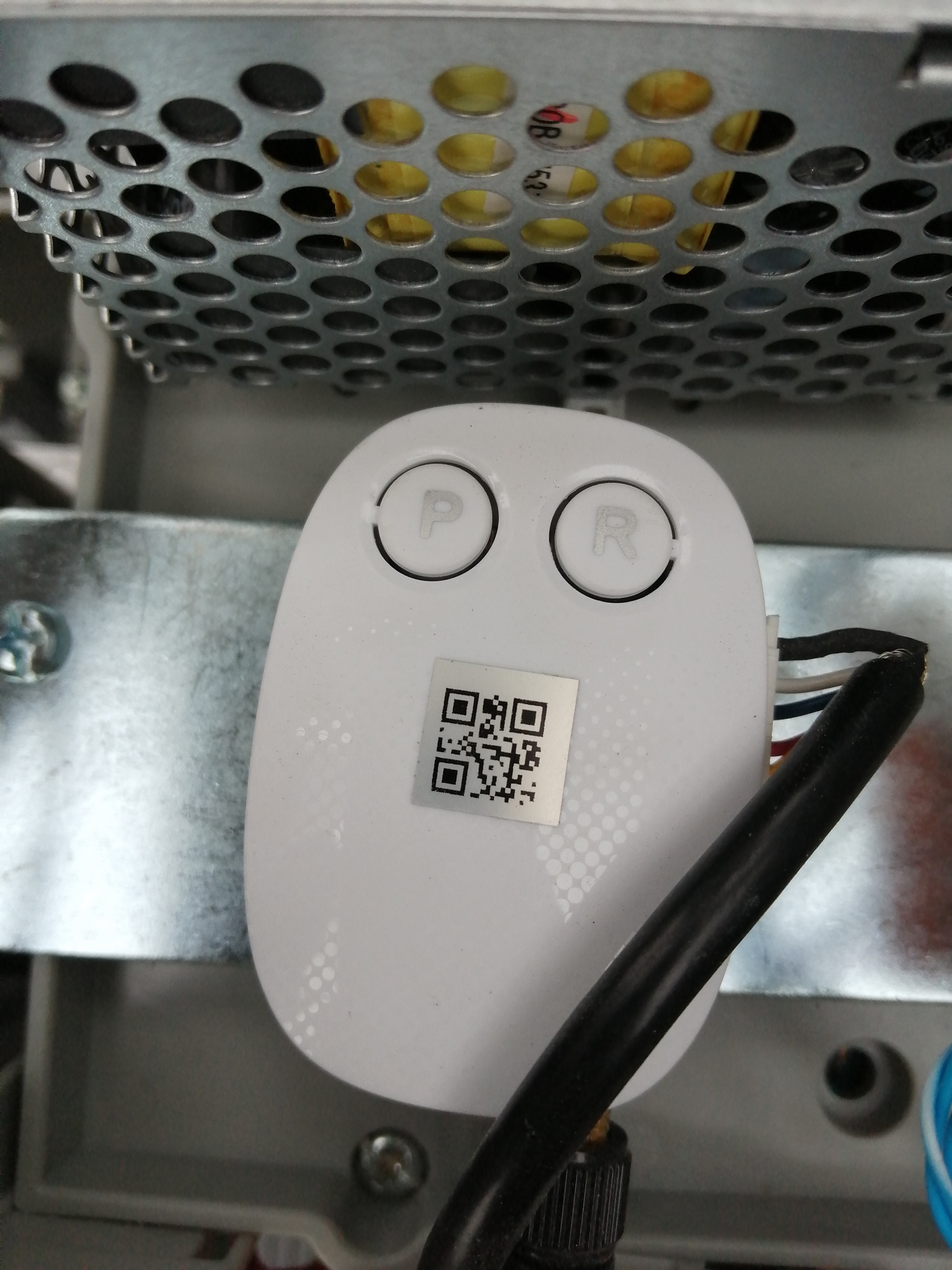

(#) mugab hozzászólása Szept 21, 2024 /
Találkozott már valaki ezzel? Mi a tipusa? Van e leírása?
