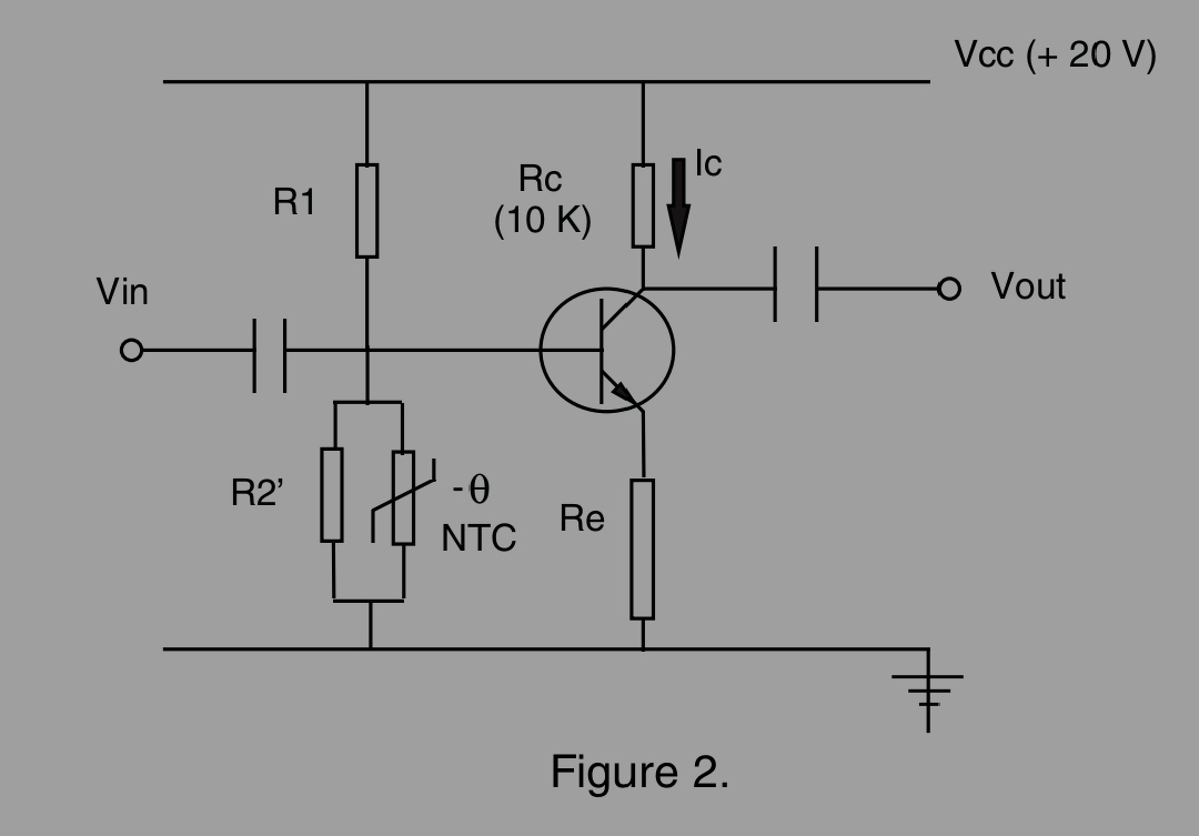

(#) firstman hozzászólása Szept 15, 2024 /

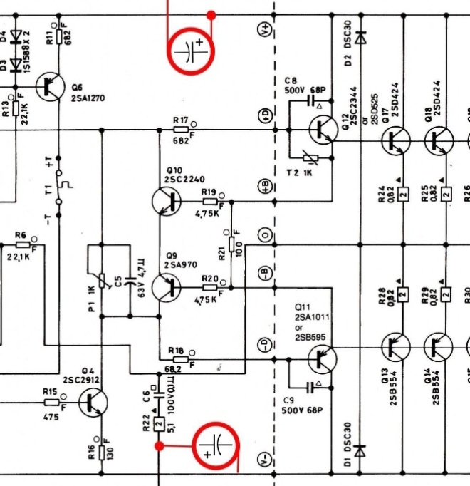

Az alábbi kapcsolásnál nem váltaná ki a termisztort, ha a két bias tranzisztor felkerülne a végtranzisztorok bordájára? Gondolom, meg van az oka, hogy nem terjedt el ez a fajta NTC-s kompenzálás.
(#) mcc válasza firstman hozzászólására (») Szept 15, 2024 /
De igen. Csak használj helyette valamilyen TO-126-os tokozásút.
(#) firstman válasza mcc hozzászólására (») Szept 15, 2024 /
A tokozást a felfogatás miatt javaslod? Igazából az lenne a kisebb gond. Ennél az erősítőnél külön lapon vannak a végtranzisztorok. Lehet, hogy a felesleges vezetékelés elkerülése végett választották inkább a plusz termisztort?
Elképzelhető. Nem tudom, mi hogyan van elhelyezve a paneleken...
(#) mek-elek válasza firstman hozzászólására (») Szept 15, 2024 /
"felesleges vezetékelés elkerülése végett választották"
Ez csak akkor igaz, ha csak 2D-ben gondolkodsz. A gyártó részéről érthető az önköltség miatt.
(#) firstman válasza mek-elek hozzászólására (») Szept 15, 2024 /
A felesleges vezetékelés alatt inkább a megnövekedett zajra gondoltam. Ha valóban jól kompenzál a bordákra áthelyezett két tranzisztor, akkor nem igen tudok más okot elképzelni arra, hogy mégis az NTC-s megoldáshoz nyúltak. Ha nem tévedek, a termisztor azért jóval lassabb és pontatlanabb megoldást kínál.
(#) mcc válasza firstman hozzászólására (») Szept 15, 2024 / 1
Azok a veztékek nem fognak zajt összeszedni. Ott a kimeneti jellel egyenlő nagyságú a feszültség.
Szerintem nem túl bonyolult kipróbálni, hogy mennyire működik jól...
(#) tothbela válasza firstman hozzászólására (») Szept 15, 2024 /
Gyakran építenek a hobbisták "AB" osztályú erősítőt, sőt sokan azt is tudják, hogy a szilícium PN átmenet hőfok függése közelítőleg 2mV/°C. Nagyszerű gondolat, hogy a teljesítmény tranzisztor hőfokfüggését egy ugyanolyan anyagú félvezető átmenettel kompenzáljuk. Ennek az a feltétele, hogy a két elem azonos hőmérsékletű legyen. De ez a feltétel teljesül? Közös hűtőbordára szerelve gondolhatnánk hogy igen.Valójában ez kicsit sántít, mert a végtranzisztor melegíti a hűtőbordát, az meg a kompenzáló tranzisztort. Csakhogy a kompenzáló tranzisztor sosem lesz olyan meleg, mint a végtranzisztor lapkája. Ebből az következik, hogy nem elégséges ez a kompenzáció. Vélhetően segít valamennyit, és talán megvédi a hőmegfutástól az erősítőt, de kevésnek bizonyulhat a PN átmenetenként a 2mV/°C Talán ezért fordult a tervező az NTC-hez.
(#) mcc válasza tothbela hozzászólására (») Szept 15, 2024 / 1
Ezért van az emitter ellenállás a végtranzisztorokon. Csökkenti a meredekséget, ezzel együtt a hőfokfüggőséget is.
(#) tothbela válasza mcc hozzászólására (») Szept 15, 2024 /
Például.
De az is közelebb hozza a hőmérsékleteket, ha a végtranzisztor hátára van felfogatva a kompenzáló tranzisztor.
(#) firstman válasza tothbela hozzászólására (») Szept 15, 2024 /
Ami azt illeti, más fórumokon is azt írták erre a problémára, hogy azért a tervező tudja, hogy mit miért csinál. Pass tervezte a kapcsolást és nem is kétlem, hogy nem vaktában lövöldözött. A mondandódból azt szűrom le, hogy esetünkben talán még jobb is lehet az NTC. Viszont ha ez valóban így van, miért nem terjedt el jobban ez a megoldás? Érdekelnének a miértek elektronikai szempontból. Ráadásként a termisztor az egyik meghajtó elejére van felragasztva.
Ami érdekes, hogy a diagramm közös emitteres fokozatról beszél. A végfokban közös kollektoros a kimenet.

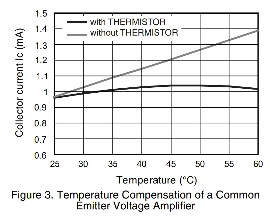

A grafikon ehhez a példához tartozik, egy Vishay dokumentumból. Van ennek jelentősége a kompenzációval kapcsolatban?
Természetesen van. A két kapcsolás alapvetően viselkedik másképpen. Nekem tripla darlington van a V4 végén. Egyszerű szimpla tranzisztoros Vbe beállítás van és így is enyhén negatív a szabályozás. Ami fontos, hogy érdemes minél nagyobb B-jú tranzisztort alkalmazni. Létezik kifejezetten erre a célra gyártott eszköz a 2SC4495.
A képen amire az NTC van ragasztva úgy látszik hogy dióda. De ez most nem lényeg. Amit kérdeztél, hogy miért mindig tranzisztorral kompenzálnak és nem NTC-vel, az szerintem azért van, mert a tranzisztoros megoldást könnyebb reprodukálni. Az NTC-s megoldás használatához olyan méregetéseket kellene csinálni, amire nincs mindenki felkészülve.
Egyébként ha valóban fontos lenne a precízebb stabilizálása a nyugalmi áramnak, lehetne komolyabb kapcsolást készíteni. De van akit nem érdekel a munkapont elmászása, csak ne füstöljön el.
Igazad van, de valójában a komplementer végtranyók bázisai közötti feszültséget kell stabilizálni, ami ebből a nézetből olyan, mint egy közös emitteres alapkapcsolás, ahol a közös emitter a kimeneten, vagy másképpen egy virtuális földponton van.

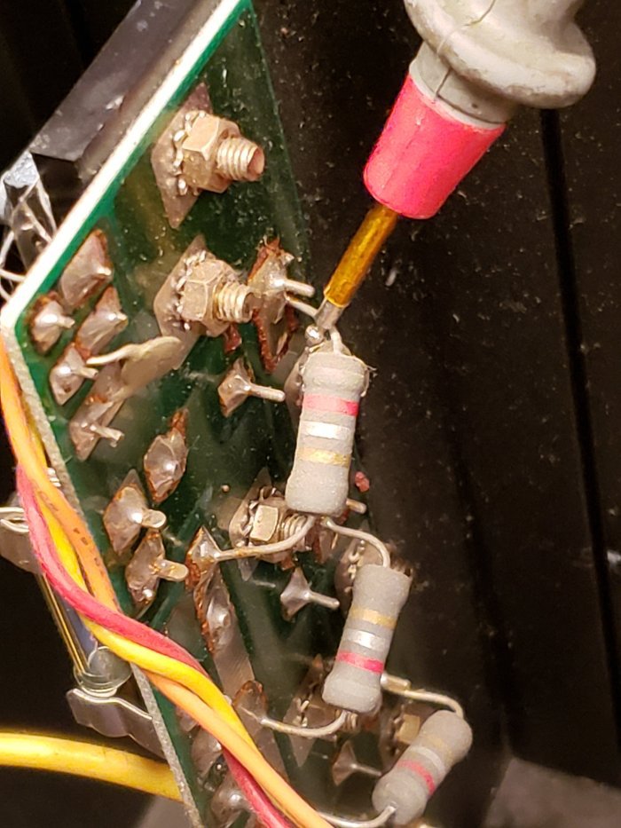

Nem dióda az, csak itt is a fület használják a középső kivezetés helyett, mint a gyári Quadoknál. A bias beállítás leírása alapján ez a megoldás eléggé elengedi az áramot. A 10 perc várakozási idő mondjuk nem kevés akkora teljesítmény mellett. Lehet, hogy ez az 50-60mV lehet a kapcsolás maximális nyugalmi árama és onnan már a hőmérséklet miatt abszolút nem is engedi feljebb az NTC?
Tervezője válogatja, hogy milyen megoldást talál ki a stabilizálásra. Igazából nem is kell stabil nyugalmi áram, csak egy tartományon belül maradjon. Volt egy Orosz Kasthan orsós magnóm, abban egyszerűen úgy oldották meg a problémát, hogy 1 Ω-os emitter ellenállásokat használták, valamint relatív nagy hűtőbordákat a 2X10W kimenő teljesítményhez. Másik véglet a laterális Mosfetek használata, ami 100mA nyugalmi áramnál hőmérséklet független UGS feszültséggel rendelkezik.
Ebből a szempontból igen. De a közös emitteres kapcsolásnál a kollektoráram növekedése a kollektor feszültség csökkenését vonja maga után. Ez pedig a disszipáció növekedési ütemét csökkenti, bizonyos esetben akár teljesen ki is küszöbölheti. A végfoknál állandó Uce feszültséggel számolhatunk.
Igazad van, viszont ha a kollektor körben munkaellenállás van, de stabil áramot kell biztosítanunk, az egyenértékű azzal, ha állandó UCE feszültségen van a tranzisztor, és úgy kell stabil áramot garantálnunk. Mind a két esetben az UCE állandó.

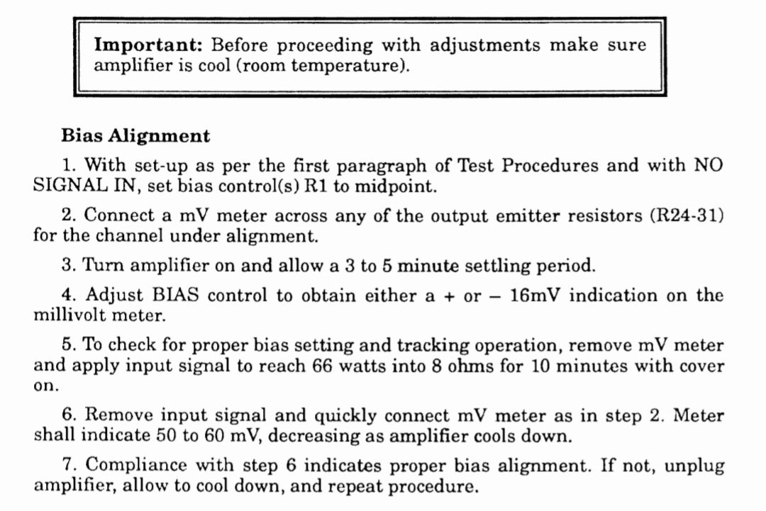

(#) firstman válasza Beringer 600 hozzászólására (») Szept 15, 2024 /
Ennyire zavar az a dc szint? Még a 14mV is nagyon rendben lenne. Nekem az utolsó projektemnél 30, illetve 34mV lett. Lehetne javítani rajta , de a könyve szerint <100mV. Ahhoz képest meg tökéletes.

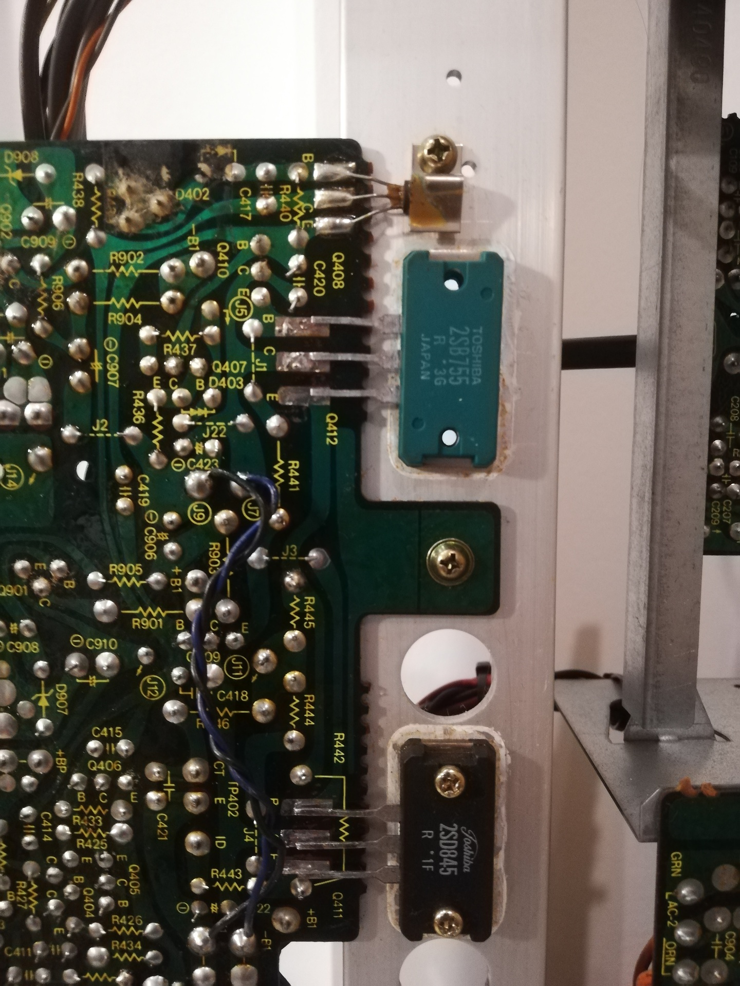

Elmebayról rendeltem egy 2SB755,2SD845 párt egy Onkyo A-35 erősítő javításához. A héten meg is érkeztek, ámde az egyik tranzisztor lábai rövidebbek a gyárinál, így a hűtőbordára szerelve éppen csak eléri a panelen a megfelelő forrasztási felületeket, amire az eredeti végtranyók viszonylag bő ónnal voltak beforrasztva. Okozhat problémát az ebből adódó vékonyabb forrasztás?
(#) szendi001 válasza somitomi hozzászólására (») Szept 15, 2024 /
Úgyis hamis a lába a legkevesebb. Tesztelni kellene beépítés előtt valami terheléssel.
A hozzászólás módosítva: Szept 15, 2024
(#) BiG_Lui-Gee válasza szendi001 hozzászólására (») Szept 16, 2024 / 1
Én is szoktam rendelni ebayről, vannak jók azért, max fél ár az itthonihoz képest, még jó szokott lenni.
Legelső teszt: Mérés a B-E dióda nyitófeszültségét. A teljesítménytranzisztoroknak sokkal kisebb a B-E nyitófeszültsége kis áramnál. Ha van 1 ép gyári mellé lehet tenni.
Teszt 2: Többet szoktam rendelni és satuba széttöröm, meglátszik miben van kis jelű tranyó.
(Hozzáteszem a hamis 2sc5200-2sa1943 120w RMS/pár teljesítményig simán használható, jópár végfokban használtam, és akiknek cseréltem nem kímélik, mégis bírja)
