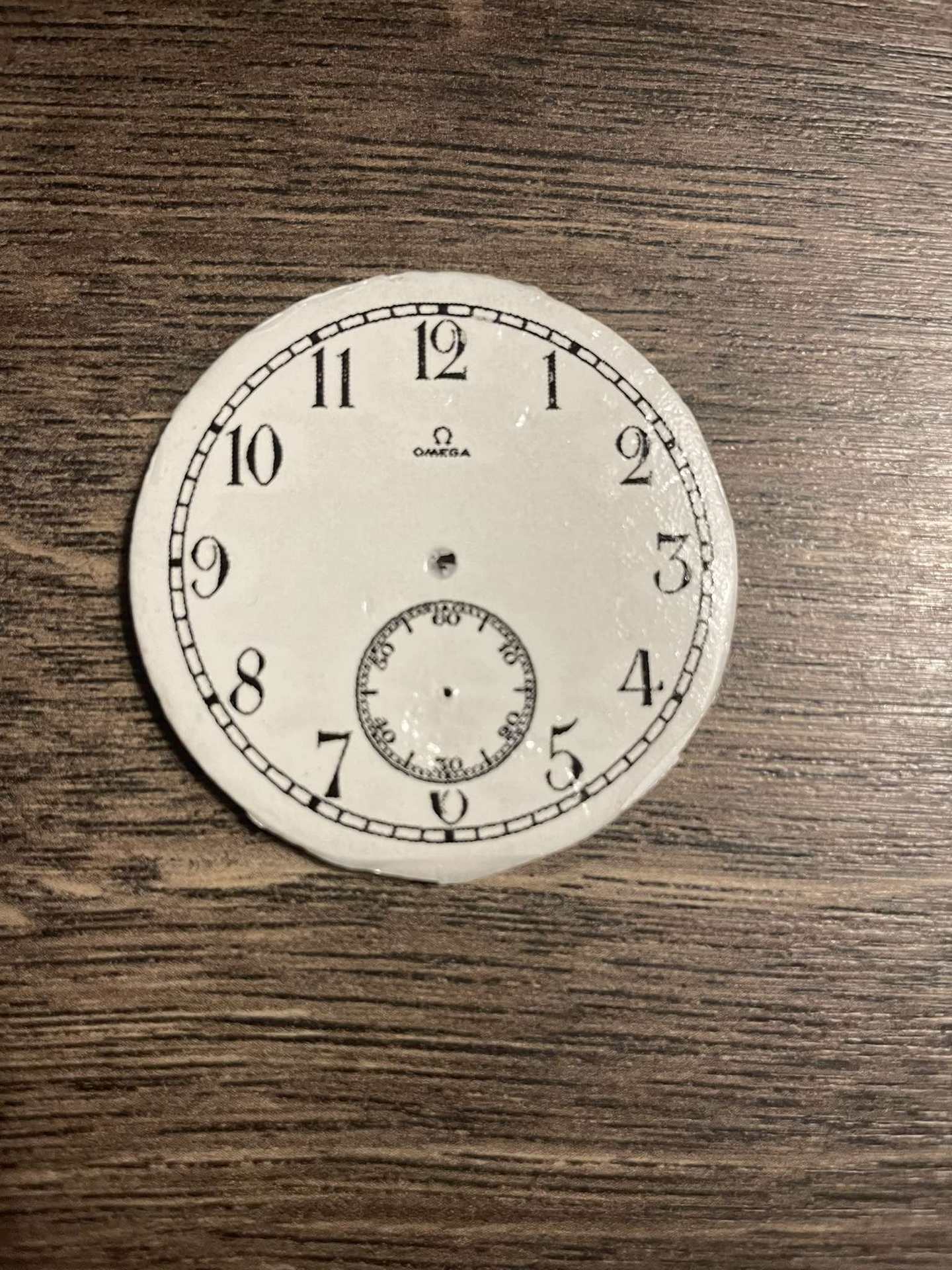

A mostani állapotról van képed?
Szerintem a "legegyszerűbb" megoldás az lenne, ha kapna egy réteg alapozót, amit megfújsz fehérrel, majd utána jöhet a maszkolás és úgy feketével lefújni. A maszkolás nem egyszerű mutatvány, vagy matricásnál készíttetsz hozzá fóliát, vagy még jobb lenne mondjuk nyákgyártónál stencilt vágatni és azt használni. Ez utóbbit persze úgy kellene megalkotni, hogy minden festeni való terület nyílt legyen, esetleg két stencilt is készíteni és kétszer fújni, csak azt meg utána illeszteni nehéz.

amugy nem nagyon ertem. magaba a számlapba gravirozzak? de az eredeti szamlap festve vagy nyomva volt. Feher alapra fekete szinnel. ez most egy csiszolt oralap, rez asszem. hogy lesz ebbol fekete feher?

nem tudok. mert megcsinalta egy ceg. ok csiszoltak le. majd nyomtatoval egy specialis papirra nyomtattak a kepet. a baj, hogy valamiert a masodperc mutato reszt alul megnagyobbitottak, vastagabb lett a lap, ezert nem illeszkedett jol az oralap a szerkezetbe, a masodperc mutato nem fert el nagymuatok alatt. a masik hogy pixeles a kep amit nyomtak pixeles nagyito alatt. raadasul felhajlik a folia itt ott. nincs jol ragasztva. csatolom a jelenlegi allapotot tukrozo kepeket a szamlap mindket oldalarol. a tamponnyomas nekem tetszene.

Úgy van a számlapba gravíroznak. Vagy fel kell polírozni a számlapot, és az lesz a háttérszín,
a számokat pedig belegravírozzák, ami ma már lehet akár színes is.
Vagy ha fehér hátlap kell, akkor polírozás után valami fehér festékkel lefested, és abba gravírozzák a számokat. A festéssel van egy kicsit több pepecs, mert kell találni olyan jó fajta festéket, ami megfelelően tapad, megfelelően terül, nem lesz narancsos és nem kopik le pár hónap múlva.
Éppen ezért a direkt fémbe gravírozást én tartósabbnak mondom.
Festett óra számlap gravírozás (Fehér hátérrel nem találtam, de ha van türelmed kereshetsz.)
Színes gravírozás 1
Színes gravírozás 2

Ráadásul mintha az egész el is lenne csúszva. Cégként ilyen munkát kiadni a kezük közül elég nagy szégyen. A videó, amit linkeltem, a Bolko nevű cég reklámanyaga. Én dolgoztattam már velük tizenvalahány éve, meg voltam velük elégedve (nem ilyen jellegű dolog volt, hanem textil). Szerintem tedd fel nekik a kérdést, hogy meg tudják-e csinálni tamponnyomással, és mennyiért, egyáltalán bevállalják-e az egy darabot.
Minden esetre készülj fel lelkileg, hogy az ára biztosan húzós lesz.
Esetleg még megpróbálkozhatsz olyan cégnél, ahol szitanyomással foglalkoznak, hogy készítsenek neked szitát és azzal megpróbálni.
Ami még eszembe jutott, ha már elektronikai fórumon vagyunk... Ki kellene próbálni, hogy az "UV solder mask" hogy működik a fehérre festett felületen... Pl. ez a festék az aliról
Ezt csak egyenletesen eloszlatod a felületen, ráteszed a maszkot (a számlap inverzét, vagyis ahol meg kell maradnia, ott engedje át a fényt, a többi legyen letakarva), majd levilágítod UV lámpával és lemosod a maradékot.

Azt nem említettem, de ha találsz céget aki gravírozással foglalkozik, érdemes lehet megkérdezni tőlük azt is, hogy tudnak e készíteni neked fehér hátteret a gravírozás előtt, mert lehet, hogy már arra is berendezkedtek, ahogy említették vagy szitázva vagy nyomtatva. Így akkor már nem neked kell vele foglalkozni, és valóban jobb lehet a végeredmény annál amit te otthon próbálnál.

Köszönöm a válaszaitokat. Szita lesz valószínűleg.
