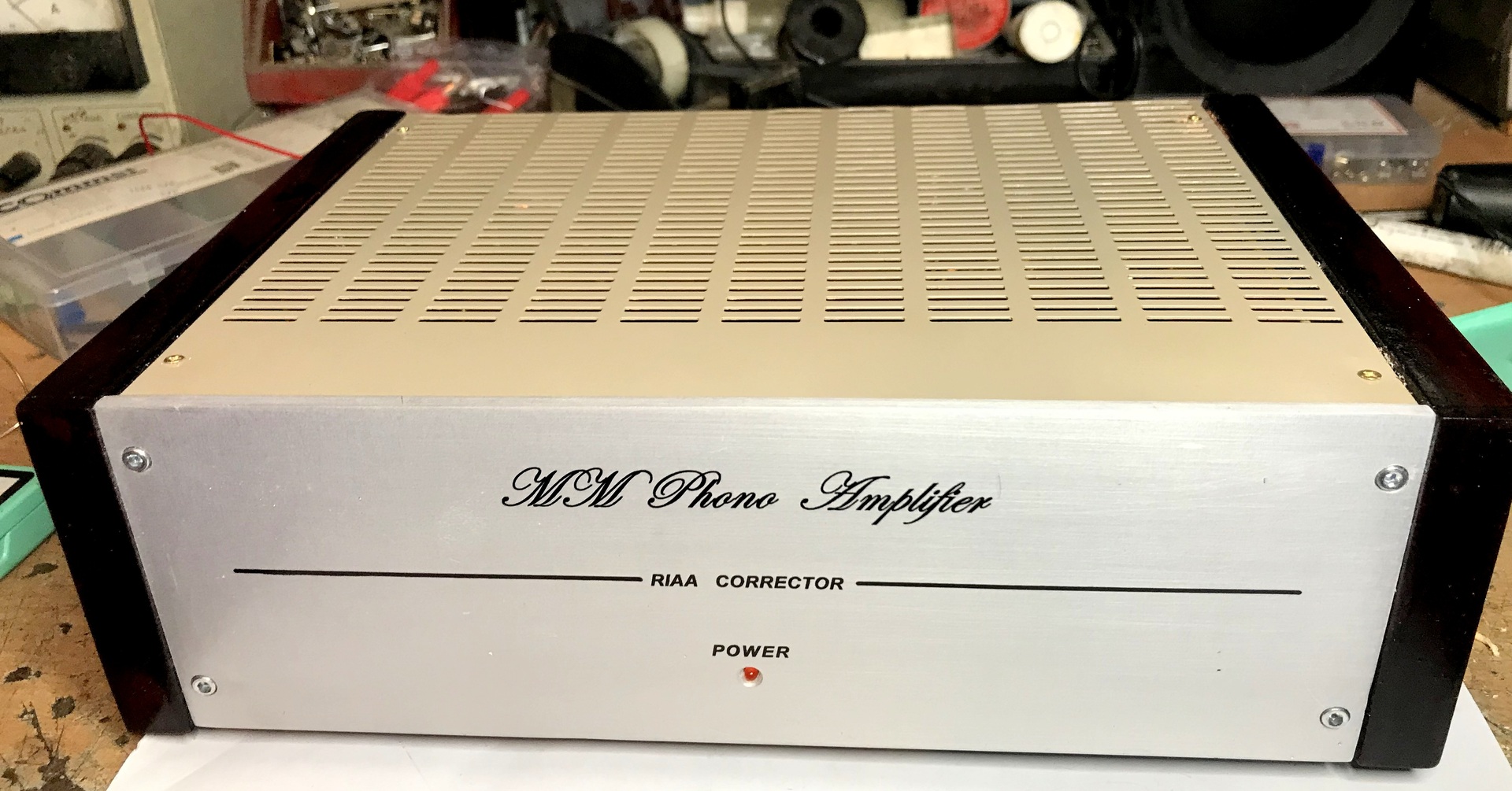

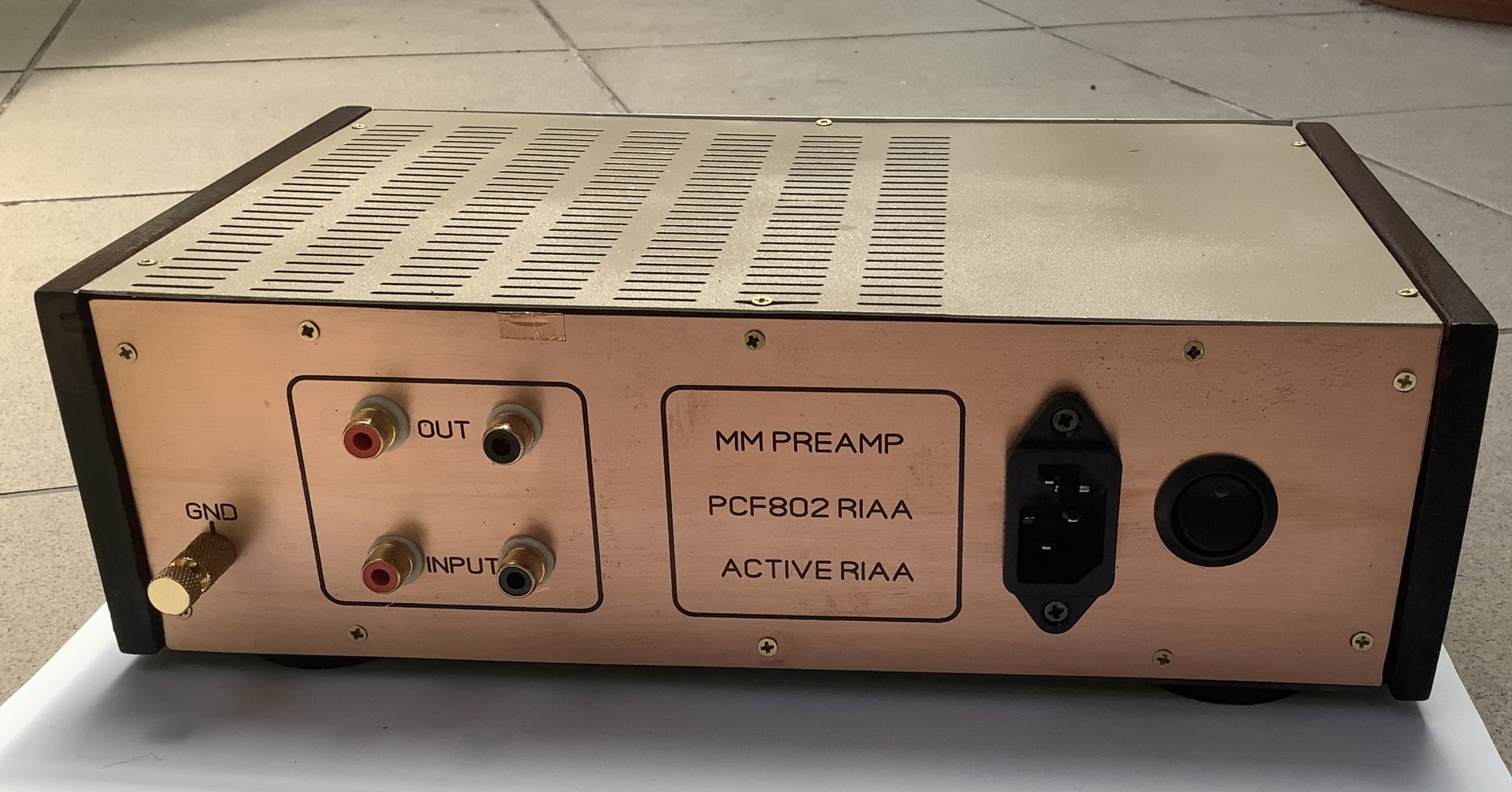

p20 helyett mit lehet használni?alu előlapot szeretnék készíteni. korábban bevált a p20-al lefújt, előhívott, és bemart, lefújt, szálcsiszolt megoldás. Gondoltam megismétlem amit korábban már kitanultam.Viszont azt látom, hogy conrad-ban már nem is lehet kapni p20-at, a hestore-ban is 3x áron van mint korábban. Az alulap és a filmfólia már megvan, mikor kiderült, hogy az 5 éves p20 dobozból már semmi nem jön ki. Miért tűnt el a P20 a piacról? Hogy-hogy így megnőtt az ára? és leginkább azt kérdezném tudjátok-e mivel lehet helyettesíteni? (előre is köszi a válaszokat)
PMP fóliával (az is drága) Vagy DRY fóliával Bővebben: Link Ezt 8 évig használtam "ipari" minőséget garantál Mosószóda oldattal kell előhívni ,nem kényes a keverési arányra viszont jó ha az előhívó 25-30 fokos hőmérsékletű (kézmeleg)
A hozzászólás módosítva: Kedd, 17:45
köszi szépen a gyors választ,
pmp fóliára nem találtam találatot sem. a DRY fóliáról olvastam, de azt látom, hogy a némi gyakorlat és lamináló nem árt, hogy rendesen buborékmentesen rákerüljön a felületre. Esetleg alulemezre működhet, hogy vasalóval melegítem rá?
Többféle felhordási lehetőség is van , megoldható nedves felületre felhengerezve majd kiszárítva de a száraz felrakás majd vasalás is működhet . Arra viszont figyelni kell hogy a P20 hoz képest inverz film kell mert itt az marad fent ami fényt kapott ... Az hogy mit maratsz vele teljesen lényegtelen , viszont ha alut maratsz akkor csak hígítót oldószert használj a maratás utáni fóliaeltávolításhoz . A réznél én lúgos oldatot használtam de az az alut bántani fogja ! Bővebben: Link
