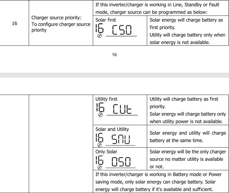

(#) Ge Lee hozzászólása Szept 20, 2024 /
Egy kis infó annak aki az enyémhez hasonló invertert használ, a nagyobbak nem tudom milyenek. Most már egy éve megy, egészen eddig nem mertem rajta használni azt az opciót ami (most jöttem rá) a tökéletes. Eddig az OSO (only solar) módban használtam, mondom ne töltögessen nekem a hálózatból ha éppen nem süt a nap, mert hát akkor mi értelme van a napelemnek. Ez egy olyan inverter aminek 23W körül van üresen a saját fogyasztása, és ezt kizárólag az akkuból veszi, a hálózatból nem vesz fel egy deka áramot sem. Ennél fogva, az OSO beállítással el lehet jutni odáig ha napokon át nem süt a nap, hogy addig merül az akkupakk amíg lekapcsol az inverter és leáll a rendszer, mert a bypass mód alatt sem tölti a hálózatból az akkut, ráadásul a bypass mód nem csak azért nem jó mert a hálózatból fogyasztunk, hanem azért sem, mert ha ilyenkor áramszünet van (és van) akkor nincs szünetmentes áramforrás.
Most kipróbáltam a CSO (solar first) üzemmódot, azt hittem, hogy ez úgy működik, hogy bármikor ha nincs napsütés akkor elkezd a hálózatról is tölteni. Hát nem! Akárki írta ennek a szoftverét az nagyon jól írta meg, mert éjszaka is csak akkor tölt hálózatról, hogy ha már az akkufesz közelíti az bypass-ba kapcsolási értéket, azaz így sem tölt a hálózatból csak éppen annyit, hogy az akkut olyan szinten tartsa, hogy működjön a konverter és ne kapcsoljon bypass-ba, azaz mindig legyen szünetmentesem ha elmenne egy percre az áram. Gratula a kis kínai mérnöknek, vagy annak aki ezt az üzemmódot ilyen jól kitalálta.

(#) kendre256 hozzászólása Szept 20, 2024 /
Nekem Isolar SPH-3k típus van, abban is van CSO üzemmód, nekem is az van bekapcsolva, amióta üzembe helyeztem.
Nekem rá volt kapcsolva a hálózat folyamatosan, 6 hónap alatt 5 kWh fogyasztást jelzett az inverter elé rakott fogyasztásmérő. Ez kb. 1W-os fogyasztást jelent a hálózat felől.
Arra vigyáztam, hogy az akku sose merüljön 30% alá, és a kisütési feszültséget úgy állítottam be, hogy ne kelljen hálózatról töltenie. Ha "sötét" napok voltak, és már lemerülőben volt az akku, akkor a hűtőket leválasztottam a napenergiáról. Május óta 4-5 nap lehetett ilyen. Teljesen feltöltött akku (kb. 7kWh) legalább két napig tudja működtetni a hűtőket.
