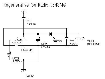

(#) Atis57 válasza bigrobi hozzászólására (») Aug 17, 2024 / 2
Esetleg egy egyszerübb?
De ennek a működését ha lennétek kedvesek megfejteni----nem értem.mitől lessz visszacsatolt.
A hozzászólás módosítva: Aug 17, 2024
(#) bigrobi válasza Atis57 hozzászólására (») Aug 18, 2024 /
Másodiknál több ezgőkör van, így elméletileg jobb a szelektivitás. Az elsőnél a trafó a nagy kérdés, milyen és mire van. Én amiket próbáltam tranzisztorral detektorosokat egy sem volt jobb a diodasnal vagy hangosabb.
(#) Atis57 válasza bigrobi hozzászólására (») Aug 18, 2024 / 2
Az elsőhöz rezgökörök helyett "japán tranzisztoros rádió KF trafót " irtak.
A másodiknál ; szintén a tipusa is oda van irva.
Nekem az a visszacsatolás gyanus Dc szint+ HF jel .......?
(#) pucuka válasza Atis57 hozzászólására (») Aug 18, 2024 /
Az a visszacsatolás valószínűleg nem sokat ér, és ráadásul a kristály (piezo) hallgató miatt a detektor sem az igazán működik. Lehet, hogy ettől működik?
(#) Gafly válasza pucuka hozzászólására (») Aug 18, 2024 / 1
Ahogyan mondod: Feltöltődik mint kondenzátor "csúcsértékre", és "oszt jónapot/nincsen itten semmi látni (bocsánat hallani) való".

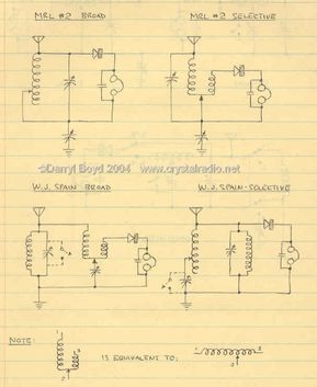

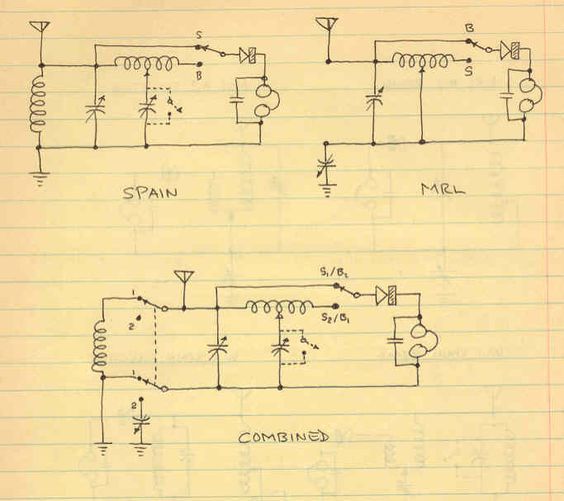

(#) Atis57 válasza Atis57 hozzászólására (») Szept 30, 2024 / 2
Egy ujabb változat?
(#) proli007 válasza Atis57 hozzászólására (») Szept 30, 2024 /
Hello! Érdekes az első, mert ha a két tekercs között mágneses csatolás van, akkor nem kell a C3. Ha meg nincs, akkor meg hiányzik a GND-nél a vonal. Laza csatolásnál, alig megy át teljesítmény. Az igaz hogy DX-ről beszél, ha ez ott van az adó mellett akkor igen, vagy szelektív lesz, csak épp nem működik. Legalább is én így látom.
(#) Atis57 válasza proli007 hozzászólására (») Szept 30, 2024 /
Ezt még nem próbáltam ki.(tervbe van véve?)
A leirtak igazak , bár a csöves kf technikában ez sem volt szokatlan megoldás.
(#) proli007 válasza Atis57 hozzászólására (») Szept 30, 2024 / 1

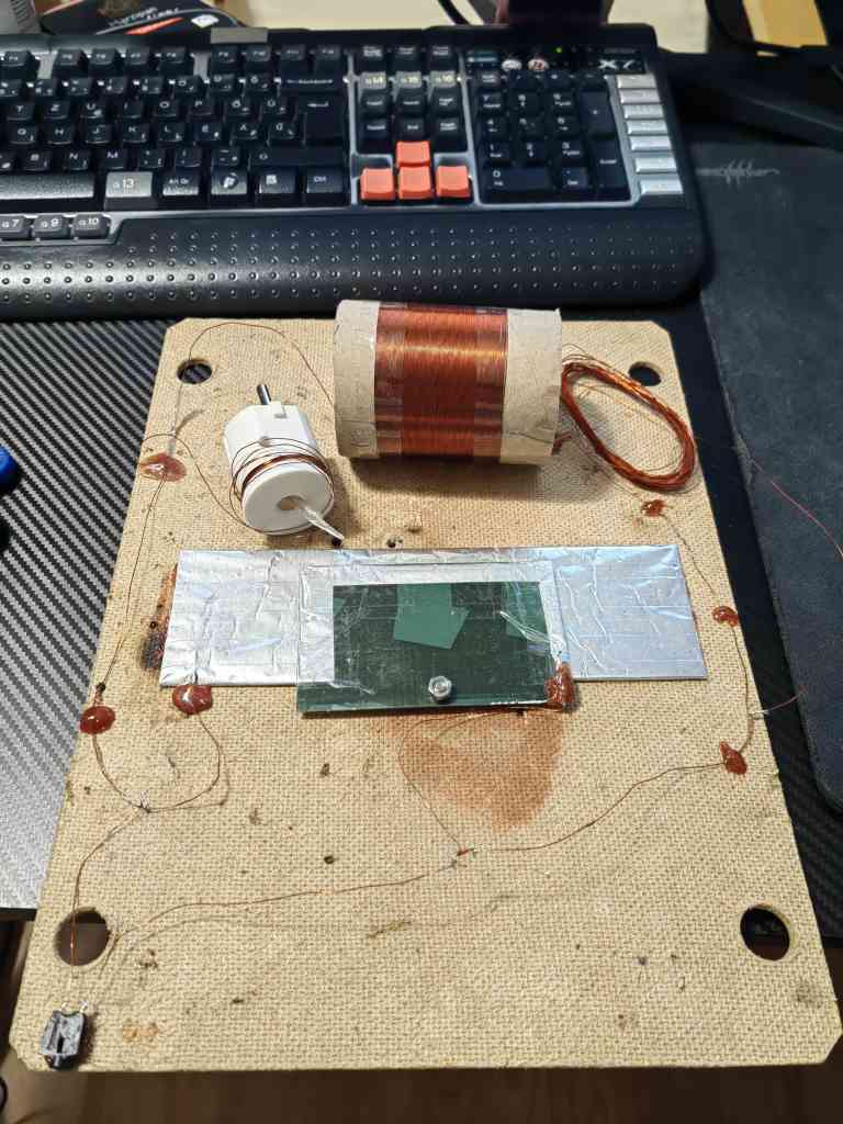

(#) WBalazs hozzászólása Dec 25, 2024 / 1
Rosz a rádióm, miért?
Sziasztok, már több rádióval is próbálkoztam de egyik sem sikerült jól (egyikkel sem fogtam semmit) most is csináltam egyett immáron egy állítható házi készítésű kondenzátorral. Egyszerűen már nem jut eszembe semmi hogy mit rakjak bele hogy működjön. A tekercsem egy 6cm átmérőjű 50.5 mm hosszú és ha jól emlékszem 168 menetes. (ezt a chat gpt jósolta nekem hogy jó lesz de szerintem ez a baj) a kondenzátoromat még nem tudtam lemérni hogy hágy pF-os de ez egy itteni Uriemberének a másolata elm 200-300pF ennek a méretei az alsó része 20cmX6cm a felsző 10cmX5cm a dióda sajnos nem tudom milyen egy régi töltő tápegységből szedtem ki. az antenna kb 5m hosszú a föld az a hálozati föld.
(#) kadarist válasza WBalazs hozzászólására (») Dec 26, 2024 /
Szia! Antenna is van hozzá, vagy csak ennyi?
(#) rectamas válasza WBalazs hozzászólására (») Dec 26, 2024 /
Szia,
Rövid az antenna, minimum 10-20m legyen, a Si dióda helyett germánium vagy Schottky kell.
Az antennát mindenképp a házon kívül húzd ki.
