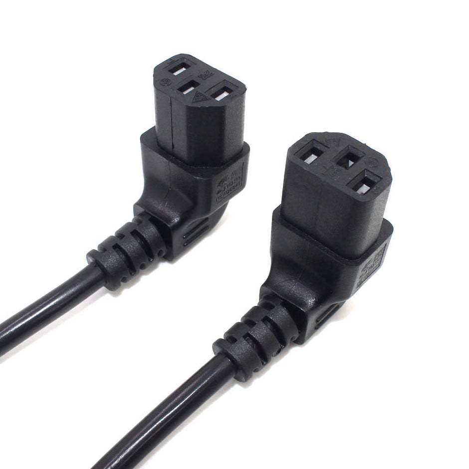

- A hálózati csatlakozó elől-hátul kérdésében már mástól is kaptam (más készülékkel kapcsolatban) kritikát. Tehát vannak mások is, akik veled értenek egyet, és hátra tennék, amiben én másoknál nem is látok semmilyen kivetnivalót. De nálam a asztal mögött fal van, és ha teljesen hátra akarom tolni a készüléket, akkor abból hátra nem lóghat ki semmi. Ez a megoldás tökéletesen bevált nálam, ezért nincs okom változtatni rajta, és persze nem akarom másokra se rátukmálni. Összegezve, ezt a hibát én erénynek tartom. - A felirat iránya követi a műszaki rajban megszokott "olvasási irányt". Ha zavarónak látod, akkor azt sajnálom, én már lassan megszokom. - A mérőegység multiplexelve írja (frissíti) a kijelzőket. Az exponálási idő meg rövid, ezért van olyan pillanat amikor a fényképező nem látja az egészet. Jó a kijelző, az emberi szem nem érzékeli (vagy legalábbis nem zavaró) ez a fajta villogás. - A kettős szigetelés ide nem lenne jó választás. Az csak a hálózattól való biztos(abb) elszigetelést jelentené, de nem védene a mindenféle induktív, kapacitív, sztatikus, és egyéb feltöltődésektől. Van egy másik tápegységem is, ami fadobozban van, és jelenleg semmilyen kapcsolatban nincs a védővezetővel. Ennél a tápegység kimenetei és pl. a műhelyasztal fémfelülete között jelentős feszültséget tudok mérni. Tehát utólag itt is össze fogom kötni egy párhuzamos RC taggal a tápegység GND pontját a védővezetőt. Ezért itt már eleve az volt az elképzelés, hogy a fémdoboz közvetlenül a védővezetőre megy, illetve ezt egy előlapi csatlakozóra is kivezetem. A tápegység pedig eleve tartalmazza a fémdobozhoz való csatlakozás módját, amit az egyik felfogó csavarja valósít meg. Az már egyedi megfontolás volt, hogy nem a szokásos középső helyre tettem ezt a csatlakozót az előlapon, hanem a szélére, mert nekem itt logikusabb (erre is van gyári példa). A hozzászólás módosítva: Szept 29, 2024
Köszönöm a választ! Az jó, ha rátolható a falra, de egy kábellel több lesz előtte, engem csak az zavarna...meg talán hátulról a szellőzés is korlátozott így, főleg ha még mellé kerülnek további készülékek.
Teljesen érthető, hogy elöl van a tápcsati, hiszen így valóban a falig tudod tolni. Lehetne még egy megoldás erre az elöl/hátul dologra, ha alulról kell bevezetni a tápvezetéket és a csatlakozó már készülékházon belül van. Viszont ez a megoldás azt igényli, hogy legyen helye a vezetéknek, ergo nem helytakarékos
Pár centi nem hiszem, hogy számítana (nálam tuti nem). Egész lapos 90 fokos dugók is vannak (Konnektorba dughatók meg már extra lapossak). IEC C13-ast persze még nem láttam...

Érdemes megnézni néhány komolyabb gyári készülék (pl. asztali multiméter) esetén, hogy ezt hogyan oldják meg. Pl. a hátlapon van 4 láb, ami korlátozza, hogy meddig tolható hátra, így a csatlakozó vezetékeknek biztosított a helye, és a ventillátor légáramlását sem korlátozza. Más típusoknál be van süllyesztve a hálózati csatlakozó a hátlapba, (esetleg még takaró lemez is van), és csak a vezetéknek kell minimális hely, de gyakran ennek az útvonala is ki van alakítva - akár többféle módon is. Használható "könyök" csatlakozó, ami hátrafelé alig foglal helyet, ezzel akár 1...2 cm-re megközelíthető az asztal mögött fal. Ha ennek megfelelő méretű lábak vannak a hátlapon, az megvédi a csatlakozót, és egyúttal univerzálisabbá teszi a használhatóságot, mert a hátlapjára fordítva is lerakható (és így is használható) a készülék.
Olyan megoldást is láttam ahol egyenes csatlakozó volt beépítve, de keresztben 90 fokban elfordítva és besüllyesztve a hátlapba, helyet hagyva a vezetéknek is. Ez a könyök csatlakozós megoldáshoz hasonló megoldást ad sima egyenes csatlakozóval. A hozzászólás módosítva: Szept 30, 2024
