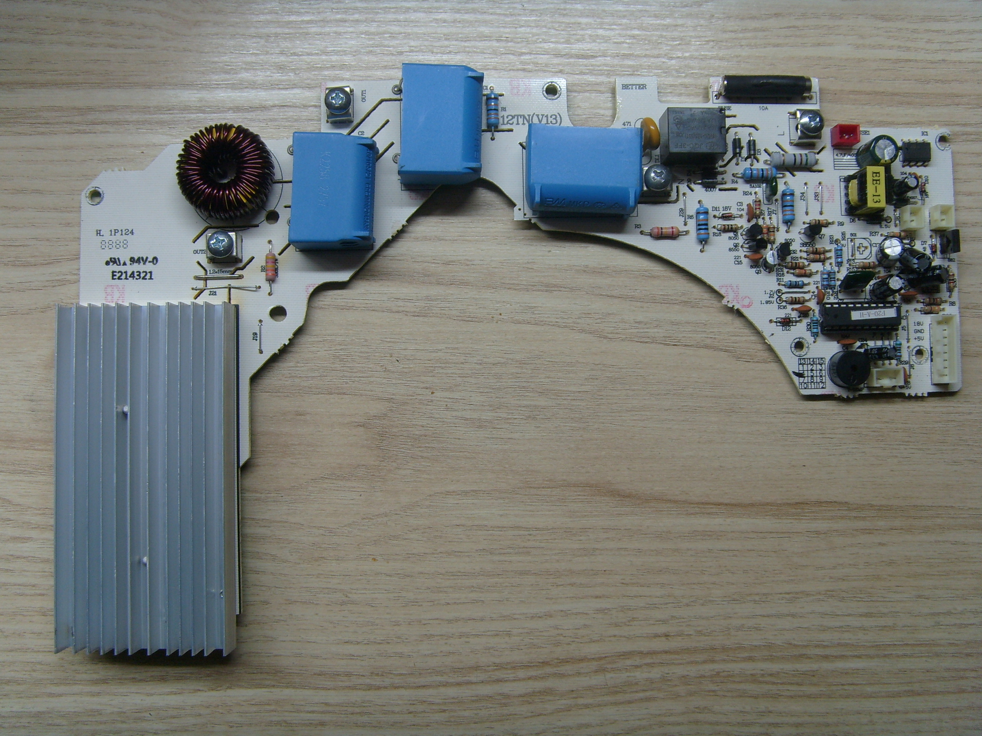

Ha tudna valaki segíteni, megköszönném!
Hendi 2000 fözölapot szétszedtem, mert nem ismeri fel a ráhelyezett edényt, csak csipog! Van benne egy S8550 Q7 tranzisztor aminek a Kollektora és az Emittere a nyákon át van kötve. Ez így jó? Valamint a D11 18V os Zénernél nincs meg a feszültség 0V, illetve testhez képest -18V van a pozitiv lábánál!

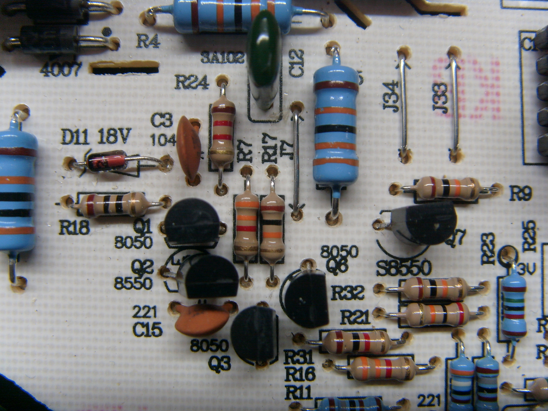

Q1 és Q2 vezérlik az IGBT-t. Azok jók? A S73R4431.JPG képen nem látni rendesen, hogyan megy a két tranzisztor bázisa az MCU-ra. Arrafelé kell keresgélni.
A Q1 és Q2 bázisa megy a Q3 kollektorához és R7 a Q7 átkötött emitter és kollektorához.
A Q3 bázisa pedig a Q6 kollektorához és R17 szintén a Q7 átkötött emitter és kollektorához. A Q1 és Q2 bázisánál van egy C15 kondenzátor testelve, valamint a Q1 kollektora a Q7 átkötött emitter és kollektorához megy és C3-al testelve van! Bocs az MCU az mi lehet?
MCU - Micro Controller Unit. = mikrovezérlő. A soklábú fekete a kép alján feliratos papírcímkével.
Hogy mi hova megy, annál sokkal fontosabb, hogy működőképesek-e az alkatrészek. Javítottam olyant, hogy az eldurrant IGBT-kel együtt ment a két meghajtó tranzisztor. Nálad Q1 és Q2, 8050 és 8550-es. De még azt a Q3 és Q6-ost is megnézheted. A Q6-ost hajtja az R16-os ellenálláson keresztül az MCU, de az a rész még mindig hiányzik a képről.

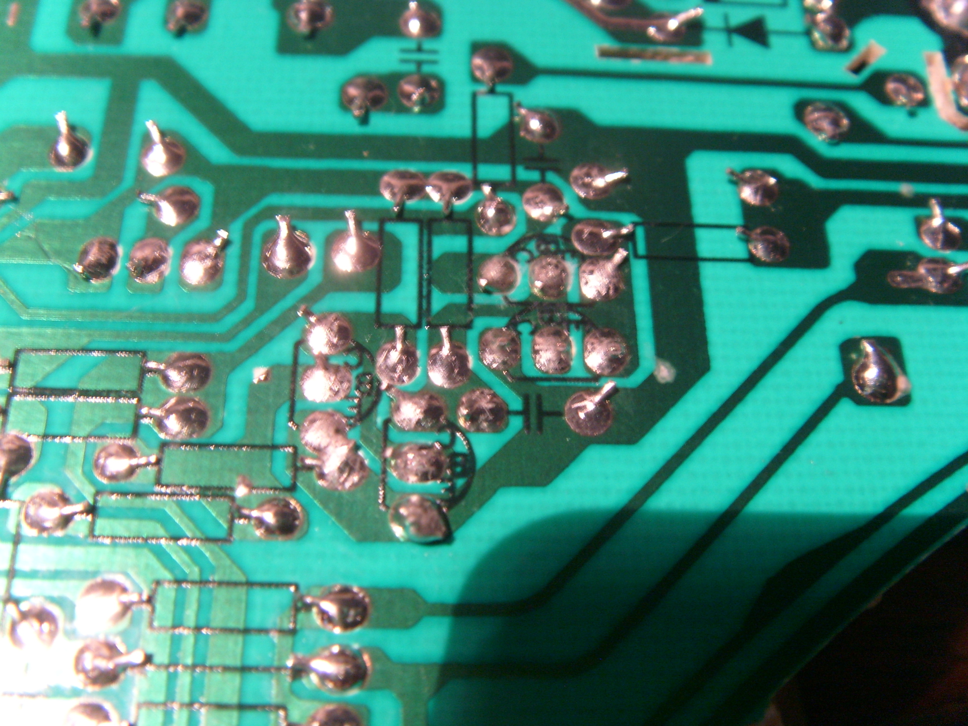

Ez a kép megfelelő?
Tökéletes. Most már csak a mérések vannak hátra.

![]() Q1-től kezdve az a 4 db tranzisztor, ami ott egy kupacon van. Első méréshez nem is kell kiszerelni. EB és CB diódákat ellenőrzöd, EC-t meg zárlatra. Ráérsz akkor kiforrasztani, ha valami nem jó.

Analóg műszer is megfelel. Ellenállás mérésnél megnézel egy Si diódát. Nyitó irányban a tranzisztorok BE, BC diódáiknak közelítő értéket kell mutatnia, ellenkező polaritással nagy ellenállást. Van műszeres topic is, megnézheted mit ajánlanak. A legtöbb digitális multiméteren van diódamérés, de akad, amivel tranzisztor erősítési tényezőt is tudsz mérni (kiszerelt állapotban).
Mértem a Q1 BE mind a két irányban vezet, BC csak egyik irányba vezet.
Q2 BE mind a két irányban vezet, BC egyik irányba kicsit vezet. Az összes diódát megmértem, mind jó, illetve a 18V-os D11 Zéner a Q2 BC-hoz hasonlóan kicsit vezet!
Meg kell nézni, hogy az E-B között mekkora a panelen az ellenállás. Ha van, akkor kiforrasztva kell folytatni a mérést. Az a "kicsit vezet" egy különálló diódához képest mekkora érték? Pl. 1N4148 diódamérő állásban 600 - 650 körül szokott lenni, míg ilyen kis tranzisztoroknál 670 - 700 körüli a mutatott érték. A zenernek nyitó irányban hasonló értékűnek kell lennie, mint a tranzisztor EB átmenetnek. Egy analóg műszer más értéket fog mutatni, ezért kell egy kisebb diódához hasonlítani.
Nem látni a panelen, hogy Q1 és Q2 E-B között ellenállás lenne. Emitterek és bázisok össze vannak kötve, így méréskor innen is, onnan is 1-1 nyitóirányú diódát lehet mérni. Itt is meghatározó az összehasonlítási alapnak mért dióda értéke. Ha lényegesen kisebb a mérhető érték, vagy éppen zárlat, akkor van baj.

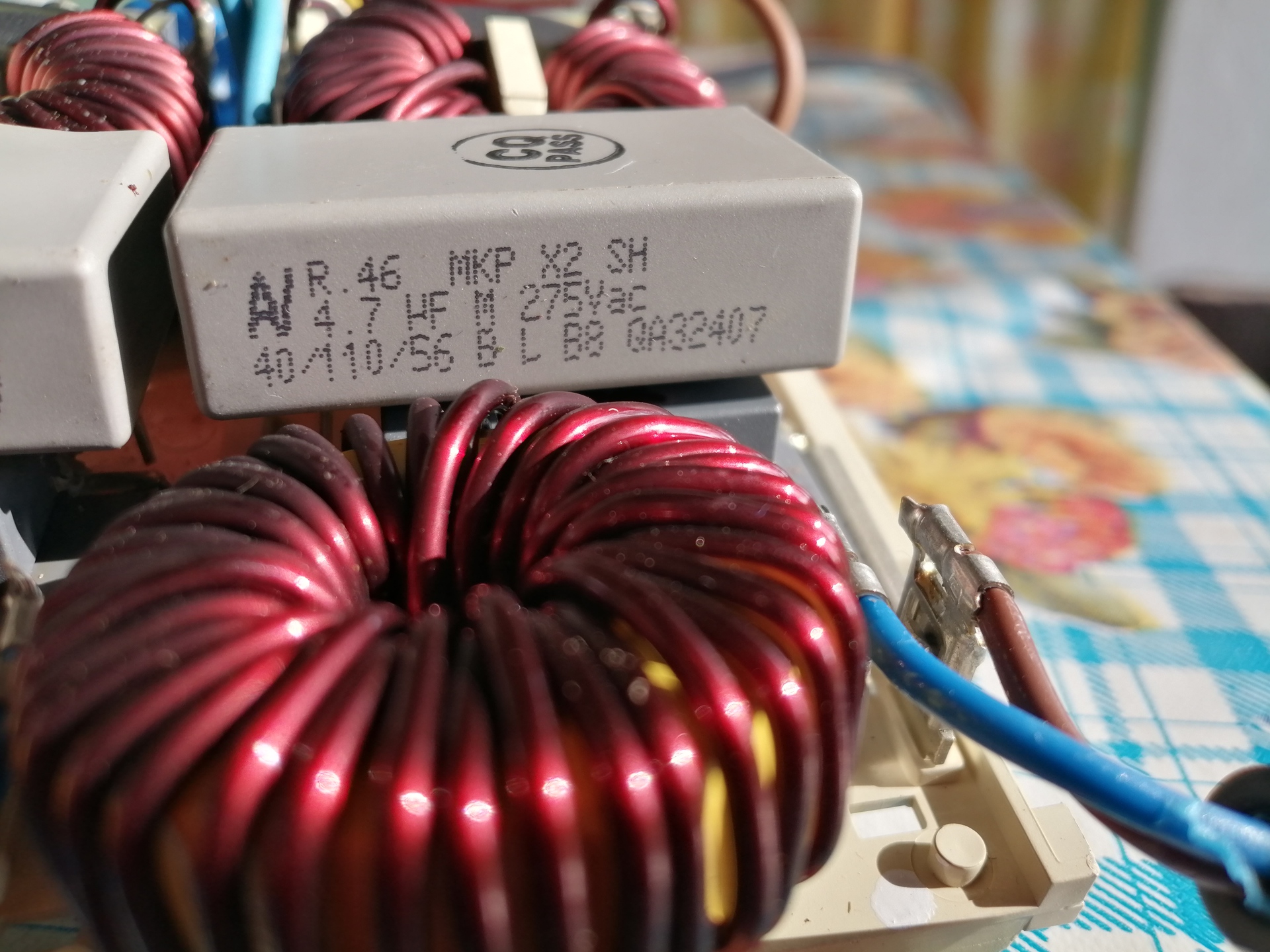

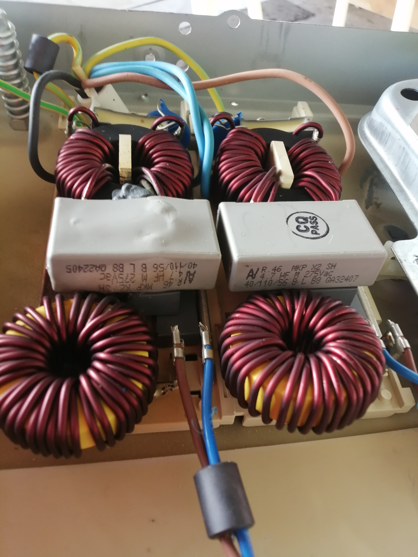

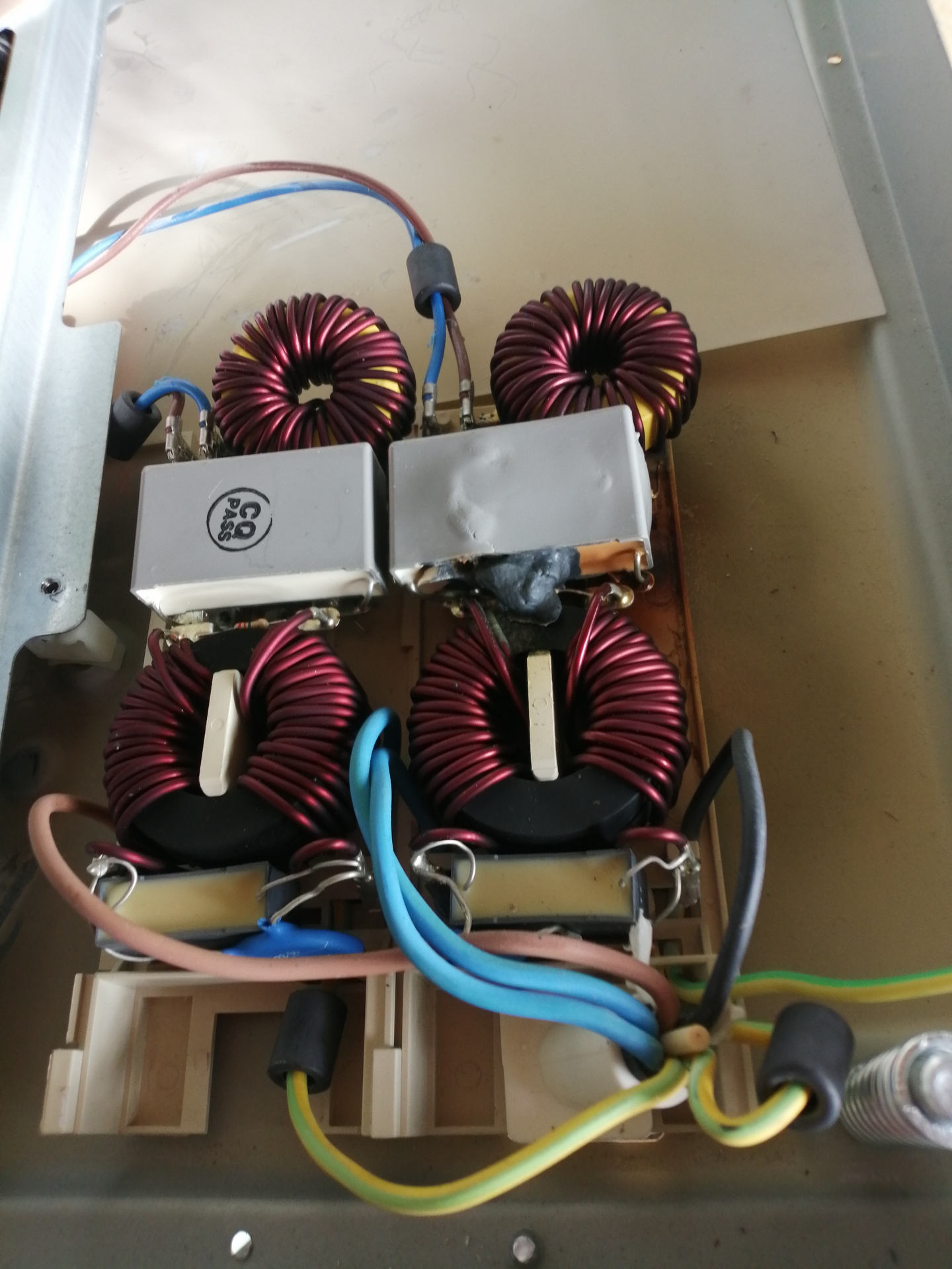

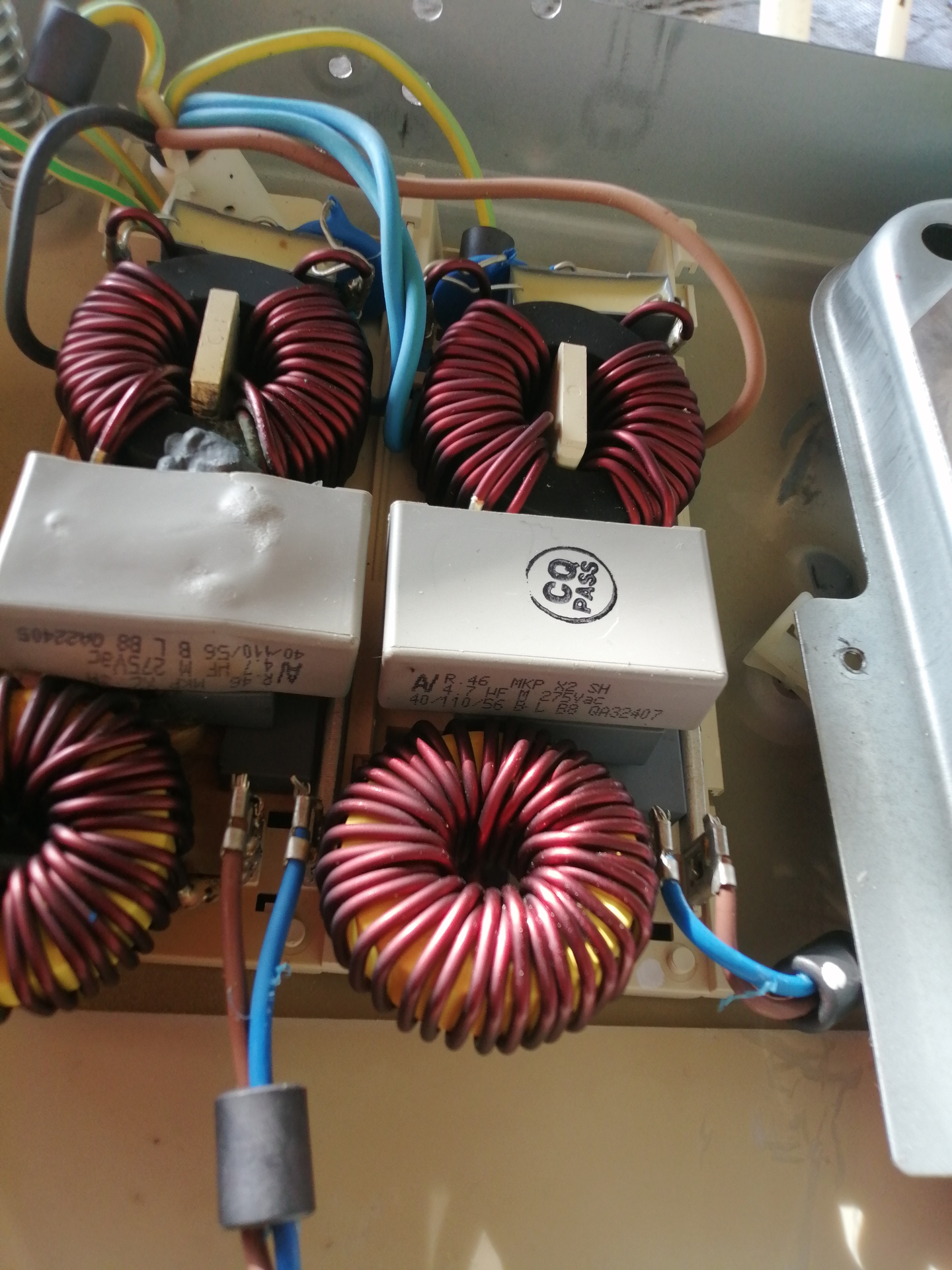

Betáp probléma.Hali!Képekkel próbálom illusztrálni a problémát. Komplett panel csere, vagy elég a kondikat? Esetleg ennek a beszerzése, akár bontásból.?
Szia! Ez csak a zavarszűrő rész. Ha csak ennyi a gondja felesleges az egészet cserélni. Elég azt a 2db kondenzátort. Kb 300ft
A hozzászólás módosítva: Okt 31, 2024
Igen tudom hogy egy zavarszűrő rész, amiből kettő van. De ide berakhatok bár milyen tip. fólia kondenzátort, ha értéknek feszültségnek megfelel:
Mindkettő jó?
MKP X2 lényeg, X1 is lehet
http://wiki.ham.hu/index.php/Zavarsz%C5%B1r%C5%91_kondenz%C3%A1torok http://www.radiovilag.hu/images/462o10.pdf A hozzászólás módosítva: Okt 31, 2024
Annak van jelentősége, hogy szürke, sárga, vagy kék színű házban van?
