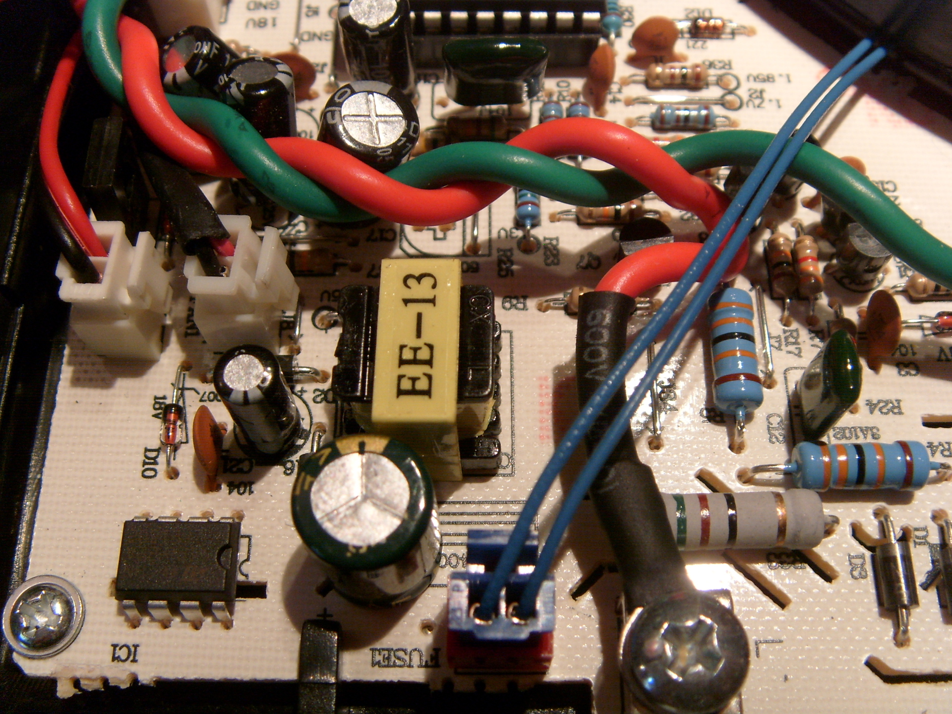

				Még egy kérdés. A Viper 22 kimeneténél hány voltnak kell lennie? Én bekapcsolásnál 80V-ot mérek, ami visszamegy 35V-ra, pedig van ott egy 18V-os Zéner dióda is!				 A hozzászólás módosítva: Ápr 4, 2022
				Leírom a hálózatba való első csatlakoztatás jelenségét, hátha ez utal valamire, mert igazi hibakód nem jelenik meg, pl. "E3"! Ahogy bedugom a hálózatba, annyi történik, hogy az összes Led világít, és a kijelzőn pedig 8888 jelenik meg, majd csipog egyet, és minden led, és a kijelző is kialszik. Viszont ha megérintem a bekapcsolás gombot akkor bekapcsol, és négy db ---- villogó vízszintes csík jelenik meg a kijelzőn. Ezek után lehet állítani a főzési fokozatokat, amit rendesen ki is ír, és csipog mert nem ismeri fel az edényt. Relé behúz ventillátorok forognak, majd bizonyos idő után kikapcsol, de a ventilátorok még forognak kb 2 percig!
				Tanulas tanulás. Minnél többet tudok annal kevesebbet . A folyamatban szerintetek mikor kapcsol be az igbt ??? Mert szerintem a komporátor a kondi feszt látja ???? Elvileg a képen a 3. Függőleges szaggatott vonalnál . Kapcsol be . Nem tudom ez a kép nagyon elgondolkodtatott. És jó lenne egy szakember aki segítene a tanulásban Köszönöm A hozzászólás módosítva: Ápr 9, 2022
				Na ez az erre gondolok. Amikor a kondi másodszor valt polarítást . Akkor indul az igbt ?
				Zenert nézd meg. 18 szokott lenni álltalaban
				Köszi a tanácsot, de az előbb írtam le, hogy nem így van! "A Viper 22 kimeneténél hány voltnak kell lennie? Én bekapcsolásnál 80V-ot mérek, ami visszamegy 35V-ra, pedig van ott egy 18V-os Zéner dióda is!" A másik 18V-os zénernél meg van a 18V! A kapcsolásirajz hasonló, de nem a Hendi-é, abban nincs LM 339-es IC, csak az említett 3 db kis tranzisztor és egy IC amin ez szerepel F20-A-II, valamint a Viper22.
				A Viper 22-es zenére 18V mutat. A tranzisztoroknál, amiből jobban megnézve 5 db lett, az a zéner nem mutat semmit. Illetve testhez képest fordított polaritással mutat 19V-ot, addig amíg nem adok fűtési parancsot, mert akkor bekapcsol a ventilátor és lemegy 0V-ra a feszültség, majd ha kikapcsol a ventillátor újra visszajön a 19V. Két tranzisztor collektorjánál is ez a helyzet, csak ott rendes a polaritás.
