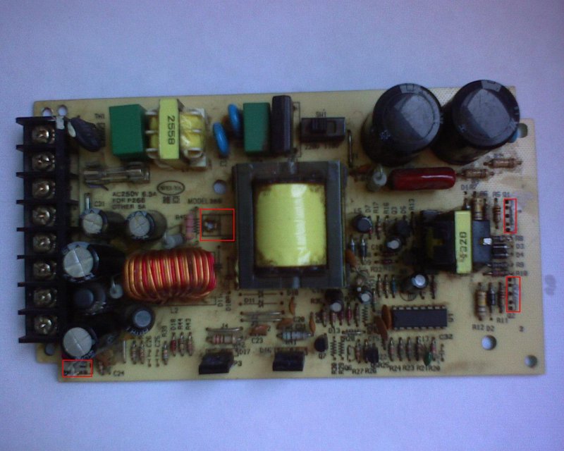

Hali mindenkinek, ide írok mert ezt a kapcsolóüzemű topicot találtam nagyhirtelen. Van nekem egy tápom, sajnos semit nem tudok róla, kapcsolási rajz vagy valami ötlet kelene. A neve: WEI-YA model: 269 meg még olyan van rajta hogy P268 Most csak szkenner volt kéznél, holnap fefényképezem meg már elkezdtem viszafejteni a kapcs.-ot ha nincs más megoldás hogy kitalájuk mi kel és hova. Ugyanis: hiányzik belőe a két meghajtó tranyó, egy TO220 tokban lévő dupla dióda és egy Adjust poti, ezek: Q1, Q2, VR1, D20, ha esetleg valakinek van ilyen. Minden ötletet várok hogy hol keresek kapcs.-ot, és akor holnap jön a kép. A szkenelt kép is csak azért van hátha valaki ráismer.

A képen bejelöltem mi hiányzik, iletve a poti hején most van egy, de jó lene tudni pontosan milyen kel oda. Esetleg valami ötlet? Ha nics talán holnapra meglesz a viszafejtet kapcsolás és abból már gondolom valahogy csak rájövünk mekkora tranyók kelenek.. üdv

A vezérlő IC típusát nem tudom leolvasni. Beírnád? Az a kondi a bal alsó sarokban púpos vagy csak érzéki csalódás?
(#) sprofan válasza Dudus hozzászólására (») Aug 12, 2008 /
Az púpos, az egyik fel a kimeneten, a másik a vez. ic felé megy,aminek a típusa: KIA797AP
(#) sprofan válasza sprofan hozzászólására (») Aug 12, 2008 /
A fenét, KIA494AP csak tiszta retek, majd meg kel takarítani meg nagy valszeg cserélem majd a primer puffereket is.
(#) cimopata válasza sprofan hozzászólására (») Aug 12, 2008 /
Q1,Q2 valószinüleg a 2 kapcsolótranzisztor. Vagy esetleg mosfet, de inkább tranyós, mert a PC-táphoz hasonlóan a primer áram átmegy a vezérlőtrafón. Ide szerintem hasonló tranyók jók lesznek mint a PC-tápban
A középső üres forrszem egy lefogatócsavar, 2-tős TO220 as diódának. Nézd meg melyik kimeneti feszültséget állítja elő, és abból tudod milyen feszültségű szükséges. Esetleg a táp adatlapjából még a kimenőáramból is következtethetsz, hogy milyen áramerősségű kell.

Az az adjust poti lenne(szerintem). Aprobléma az, hogy amit én berajzoltam a nyák oldalon dióda állás, az csak puszta talágatás, egyébként egy 35V-os kondira megy tehát szeritem egy 100V simán megfelel. KIA494 és TL494 adatlapokat is végignéztem, de csak step-down kapcsolások vannak, ezért nem tudom hogy mégis milyen kaliberű tranyó kellene oda.

Csak nekem furcsa ez a PCB? Ilyen messze tették a kapcsolóeszközt a trafótól?
A nagyobik trafó semilyen kapcsolatban sincs a hálózatal, a két tranyó vagy fet a kisebik trafóhoz tartozik, a nagyobbik ez után következik. A kép alján az a két TO220-as az 2db dupla dióda.
(#) Dudus válasza sprofan hozzászólására (») Aug 12, 2008 /
Érdekes. A kisebbik trafó tűnt az impulzustarfónak a nagy meg a "főtrafónak". Akkor mi a szerepe? Mihez kapcsolódik?
Ami vonalat a szkenelt képen húztam, azon kívűl van csak a hálózati fesz. A meghajtó tranyók a kisebik trafóhoz tartoznak, a trafó másik oldalán jön a vezérlő IC majd a nagyobik trafó, egyenirányítás szürés stb..

Biztos?
Az imént kimértem multiméterrel és mostmár biztos, de mondom nézd meg a szkenelt képet, a vonalon belül már csak a kis trafón keresztül jön fesz, kép tetején látni hogy a vonal a kisebik trafó közepén halad át.
A nagy trafó egyik bemenete a GND a másik pedig a hálózati fesz 1db 2W-os elenálás 1db 150K-skondin keresztül megy. A trafó másik oldala meg már a kimenetek.
Kérlek ne vedd kötözködésnek, de így biztosan nem működhet!
Szerintem!
A TL494 2 tranzisztorral hajtja az impulzustrafót, ami kapcsolgatja a rárakott kapcsolóelemeket (FET vagy bipoláris tranzisztor) és ezek kapcsolgatják a trafó egyik kivezetését hol testre hol a hálózati feszültség egyenirányított csúcsértékére. A trafó másik lába pedig a két pufferkondi közös pontjára megy és lehet, hogy az áramfigyelés miatt az impulzustrafón is megtesz 1-2 menetet.

Alaposabban megnézve ez látszik is a képeken csak nem jól figyelted. Nézd meg a kapcsoló utáni átkötés hova megy. És a mellette lévő trafóláb hova.
Előb írtál, de már rájötem :
Én elhiszem, hisz joban értesz hozá, viszont eben van valami amit írtál, a nagyobik trafónak ugye 2 kivezetése van ami nekünk most fontos, az egyik rá megy a kondikal létrehozot GND-re ( ezt most vetem, észre ) A másik lába pedig egy kondin keresztül a kis trafóra, és mivel anak nem ismerem a felépítését lehet hogy azon keresztül a kapcsoló tranyókra
A primer oldal tipikus félhidas "PC-táp" megoldás így nyugodtan belepróbálhatsz abból bontott tranzisztorokat.
-szerintem-
Az feltétlenül lesz! tehát a 2SC4242 megfelel?
Így van, dudus jól mondja!
Ez az egész 1 félhidas elrendezés.
A nagy trafó egyik kivezetése a két nagy pufferkondi közös lábára, a másik kivezetése pedig a vezérlőtrafón keresztül a 2 kapcsolótranyó közös pontjára.
„tehát a 2SC4242 megfelel?”
Hogyne
