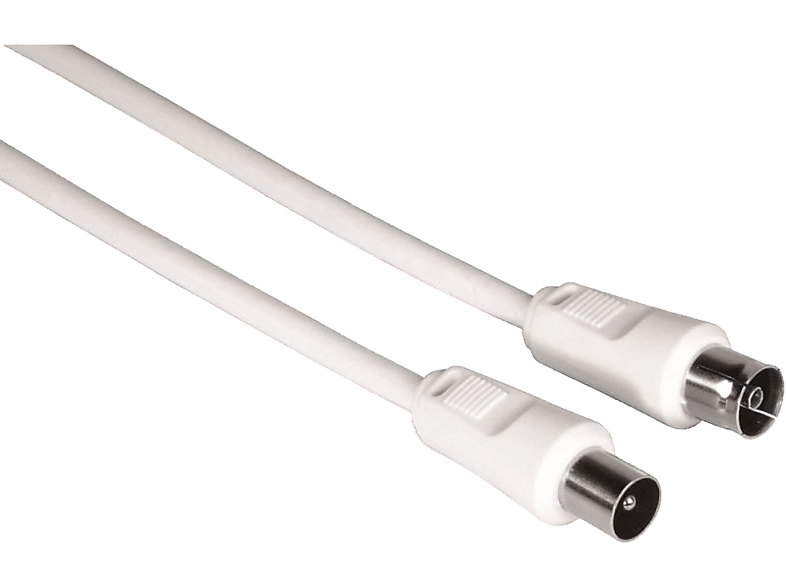

(#) InterRacionality válasza InterRacionality hozzászólására (») Okt 20, 2024 /
Ja, egyébként egy lehet, hogy fontos kiegészítés az RF-modulátor kereséshez:
Én koax kábel & csatlakozó alatt ezt értem : Link: Coax Cable
Ugyanis videókban mindenhol azt látom - bár a nekem szükséges videót v. blogot eddig nem sikerült megtalálnom - hogy mindenki azt a vékonyabb tűs rácsavarozós csatit v. aljzatot mutogatja (amit én egyébként F-csatlakozó név (v. valami hasonló) alatt ismertem).

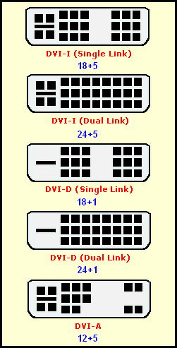

(#) InterRacionality válasza sucuka hozzászólására (») Okt 20, 2024 /
DVI-I single link kábelt - ha az jó - délután 5-6 óra fele megnézem, egy Macintosh G4 PowerPC projectből lehet, hogy maradt egy (talán kettő is).
Ha igen, akkor Pécsről tudnám majd FoxPost-al küldeni, de sajnos legelőbb csak a következő hét második felében.

(#) KBal76 válasza InterRacionality hozzászólására (») Okt 20, 2024 /
Szerintem az pont nem jó neki, azért írta hogy dual-link kábelt keres. Nyilván nagyobb felbontáshoz kell neki, pl. QHD felbontás már nem megy át egy single-link kábelen.

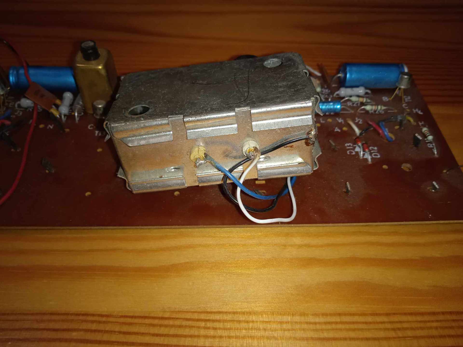

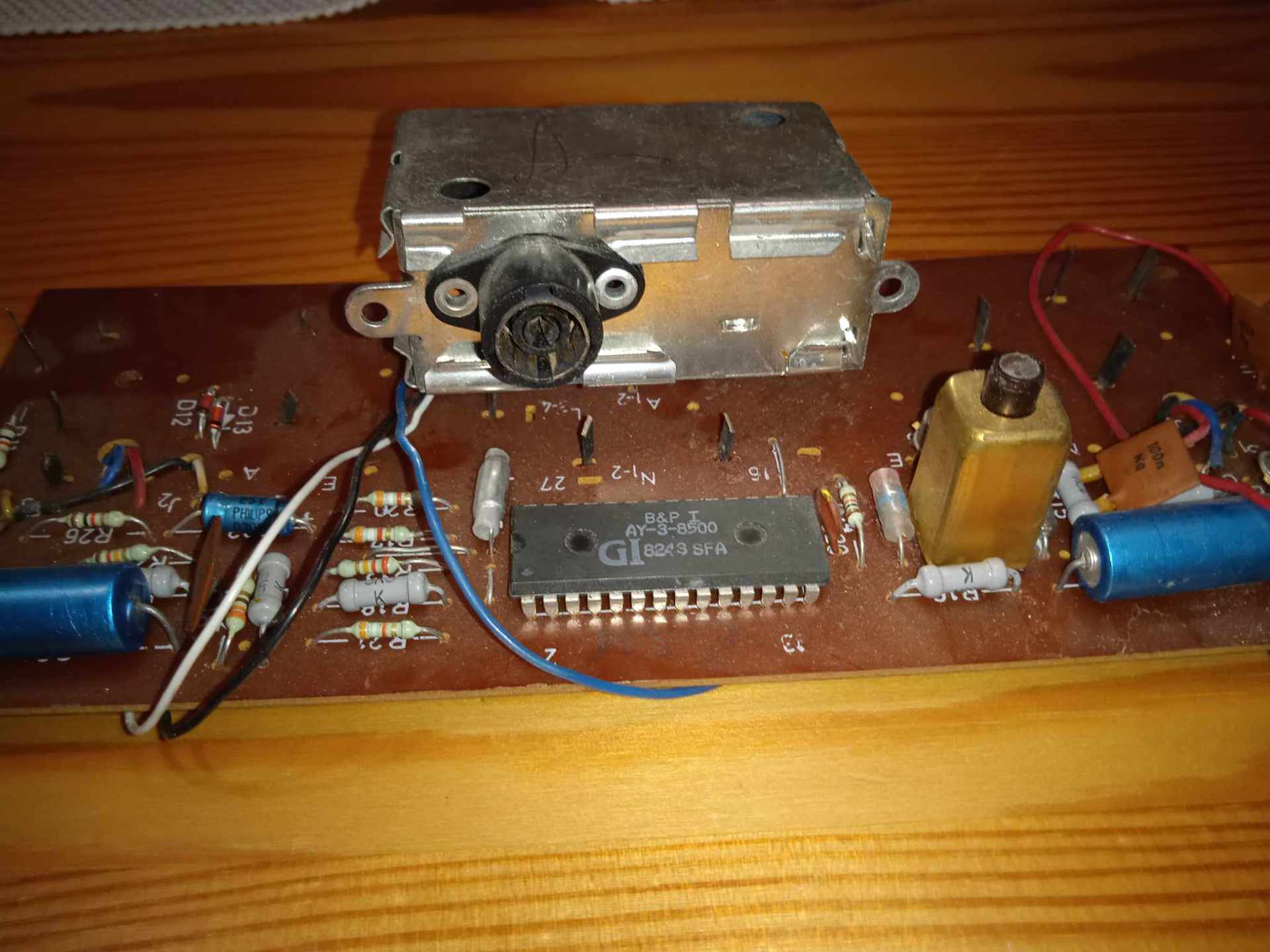

(#) mnyugger válasza InterRacionality hozzászólására (») Okt 20, 2024 /
Egy ilyenre lenne neked szükséged. No nem erre, mert ez nem ingyenes.
A modulátornak kell táp, test és bemenő videó jel.
(#) InterRacionality válasza mnyugger hozzászólására (») Okt 20, 2024 /
Én ezen mondjuk nem látok kompozit csatit, csak F-csatlakozót (de azt a részét lehet, hogy félrenézem és nem az) meg koaxot.
Jaaa.... vagy Te csak a shield dobozkát mondod, az lenne az egész? És az az öreg(nek tűnő) NYÁK-os elektronika az már más?
Na igen, akkor lehet, hogy ez kéne. Csak éppen csatornaválasztót nem látok rajta. Az már lehet, h. gond lenne.
Egyenlőre sajnos cucc sincs, amiből tudnék bontani. De inkább rendeltem azóta egyet egy európai webshop-ból. Lesz minimum 1-2 hét, valószínűleg, amíg megjön, és olyan óccó se volt.... na, dehát ez van.
Amúgy ez a fotózott elektronika miből lett bontva?
F csatlakozót sem láthatsz rajta.
Van 3db szigetelt forcsúcs. +, -, be.
Ez egy Videoton TV foci elektronikája.

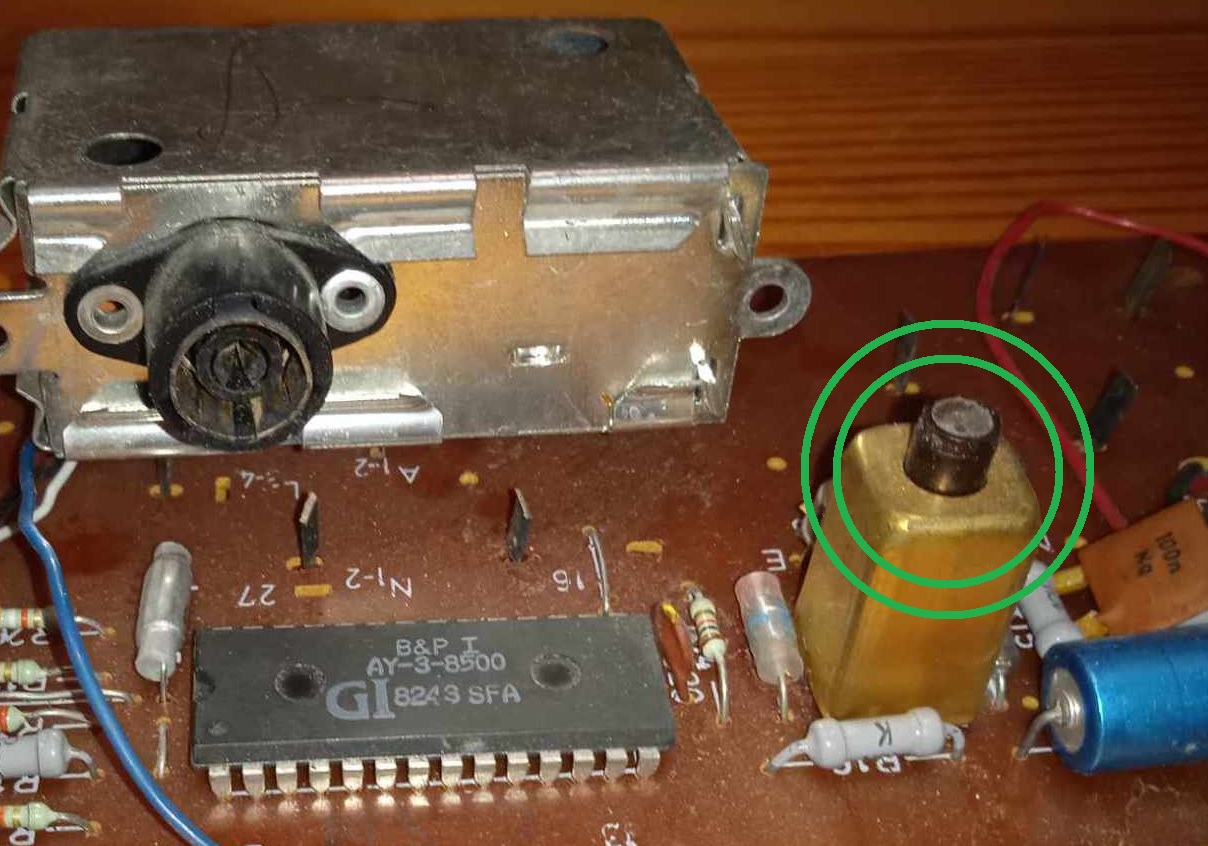

Ok, már látom. Én az alábbit néztem annak.
R.I.P. TV-foci. =[ Az már valóban egy ritkaság lehet.
Oh, szóval ez van a shield dobozkán belül?
Mondjuk ha nagyon nem lenne más, ezt már talán lehet, hogy meg tudnám építeni, csak épp az induktivitások (én így hívom, mert a Pécsi boltban csak ilyen nagyobb ellenállásnak kinéző ?henger? induktivitásokat tudnék venni) értékét nem látom a rajzon. Én meg annyira nem vagyok okos, hogy a kapcsolás többi részéből kitaláljam, hogy mi kell oda.
A csatorna gondolom valamelyik kondival lenne "beállítható" ott a tranzisztor környékén, jól sejtem?
Nem.
Azzal az induktivitással, amit bekarikáztál.
