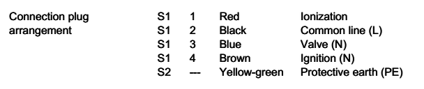

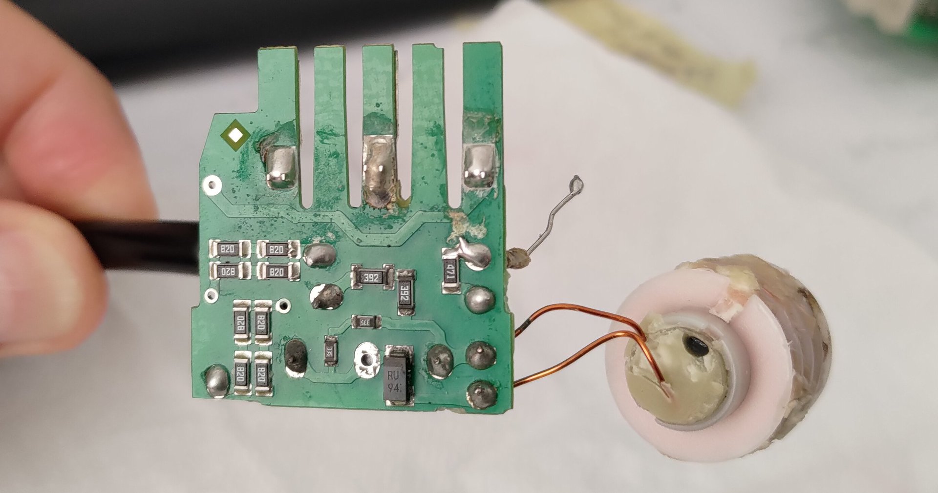

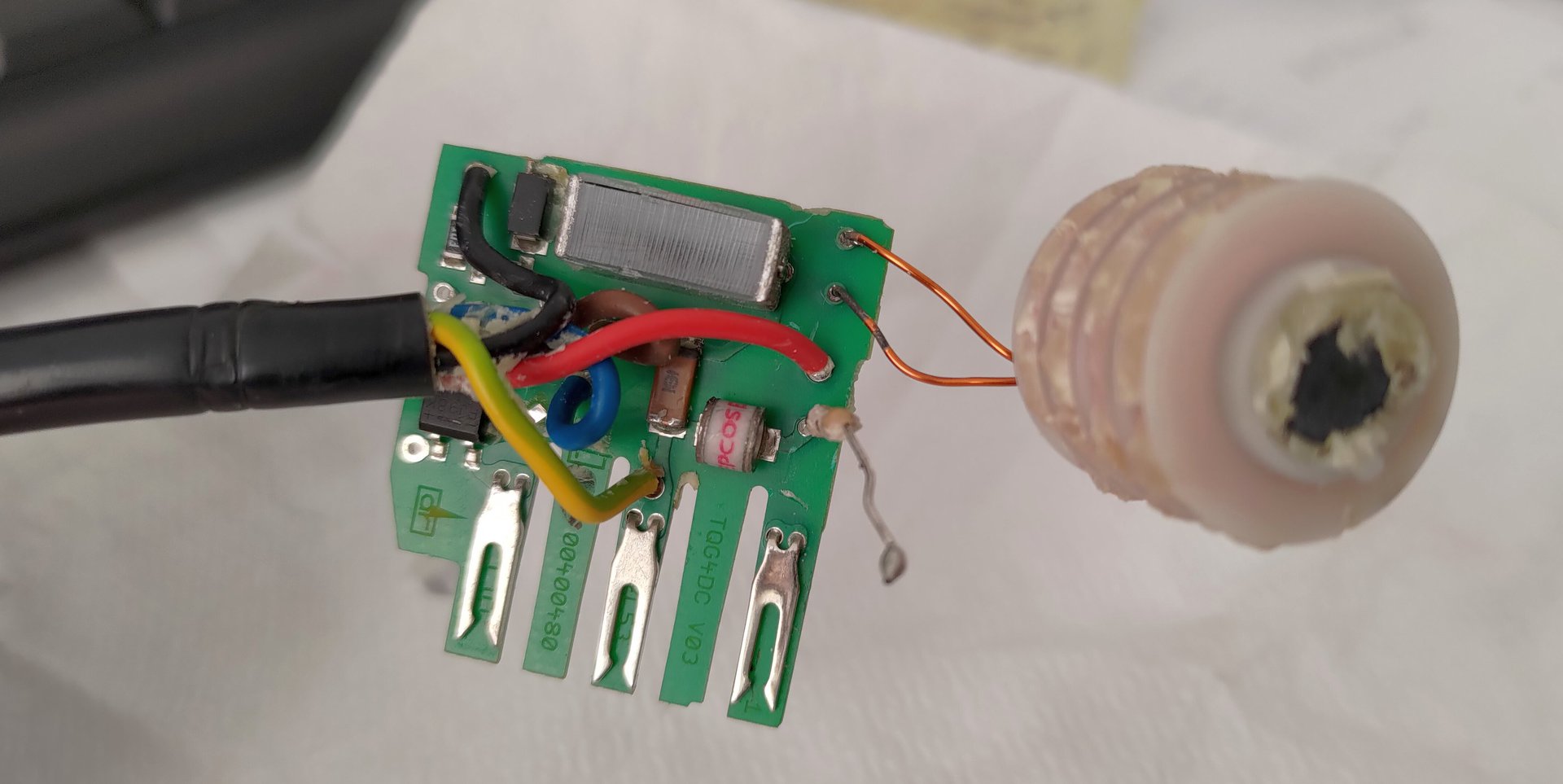

Hajdu HGK Smart 24kW a páciens.
Tavaly nyáron (2 éves karbantartás előtt) 29-es hibakóddal leállt, de akkor még újraindult. A szervizes jelezte, hogy víz van a kazán aljában, de az elektronikát még nem érte el...
Idén már napi szinten jött elő (megint csak most júliusban) a 29-es, egyszer 30-as. Kikapcsoltam, úgyis jön a 3 éves karbantartás majd a szervizes megoldja. Kijött, bekapcsolta, de már el sem indult 4-es hibával leállt - nincs láng.
Mondja, hogy amperszag van, meg párás a hőcserélő teteje a gyújtó mellett... nem volt egyik sem igaz, de megint víz volt a bal alul. Vezérlőpanelt berendeli 130000,- Ft lesz... kérdezem és ha nem oldja meg a problémát: akkor cserélünk gázszelepet, és még gyújtótrafót...
Ekkor már nem mosolyogtam. Viszont megvizsgáltam a vezérlőpanelt, amelyen egy csepp víz nem volt, a gázszelep két tekercsellenállását orosz youtube barátunk segítségével ellenőriztem - jó volt az érték.
Indításkor a vezérlőpanel kiadott a gyújtótrafó felé 230VAC-t. Na, mondom akkor rendelünk gyorsan egy gyújtótarfót. Megjött, betettem - megjavult a kazán.
A kivettet 10 percig forraltam fazékban, hogy a műgyanta szerű anyagot le tudjam bontani róla, ez lett a végeredmény...

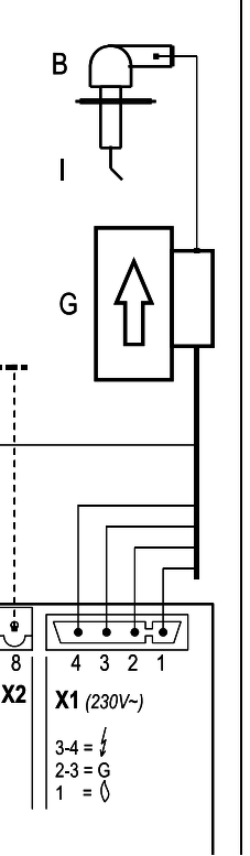

Ami miatt kérdezlek titeket, hogy - egyébként ez egy Holland Intergas gyártmány a valóságban - az X1 csatlakozón a gázszelep és a gyújtótrafó fele menő:
1 = láng szimbólum
2-3 = G
3-4 = villám szimbólum
mit jelent pontosan?
(#) blackbile válasza blackbile hozzászólására (») Aug 7, 2024 / 1
Közben megtaláltam a Siemens adatlapban:
