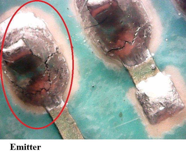

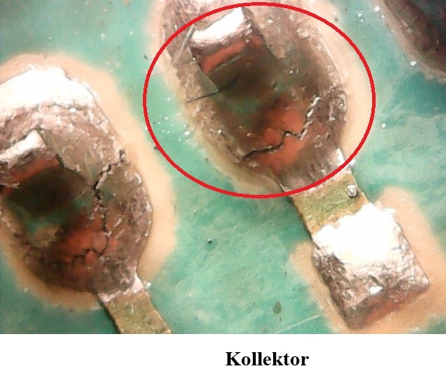

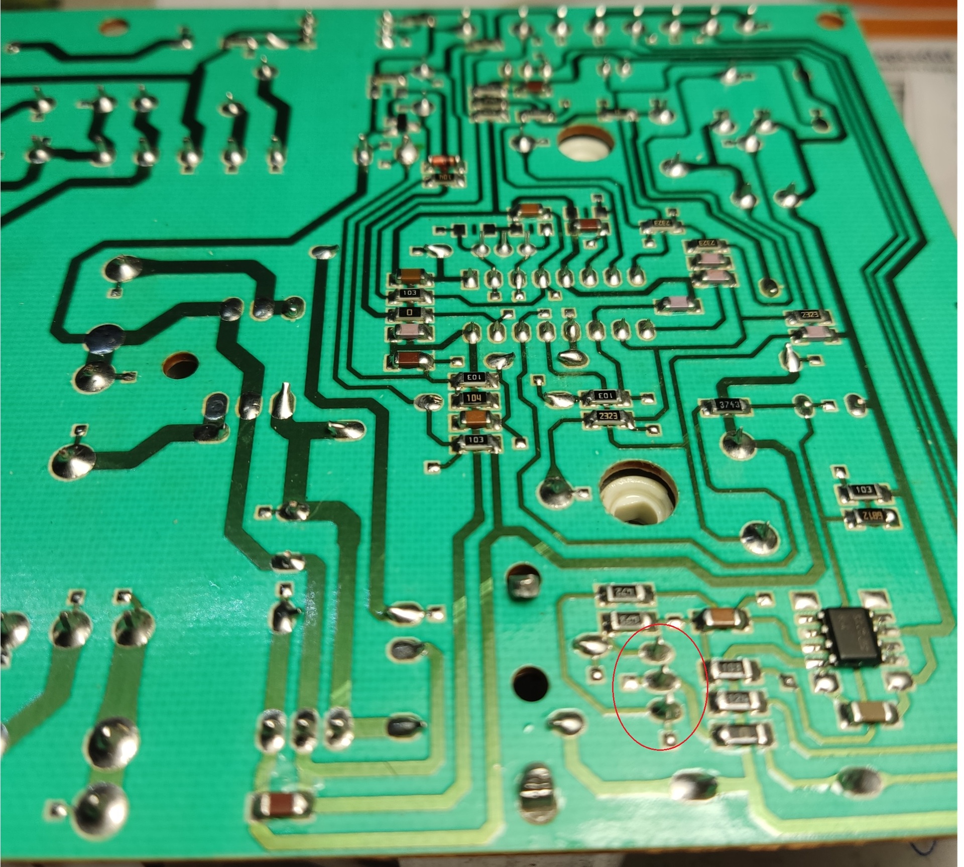

Nem a házat ütögették. Azt már kitapasztalta a tulajdonosa, ha a panel mellett ütögeti meg, elindul. Holnap megkapom a panelt, kimérem az elkókat.
(#) erbe válasza erbe hozzászólására (») Dec 16, 2025 / 1
Még mielőtt valakinek eszébe jutna, hogy minden kondenzátort ki kell cserélni.
Ocean Eco 20i vezérlőpanel. A képeken BD 667A emitter és kollektor.
Erős nagyítóval is csak sejteni lehetett, hogy ott valami nincs rendben. A mikroszpók mindent megmutatott.
Csupán érdekességként. Néhány alkatrészen olvasható számsor: 9706; .736; 9740; 9746.
(#) erbe válasza erbe hozzászólására (») Dec 19, 2025 /
Ma találkoztam a városban a tulajdonossal. Még mindig működik.
