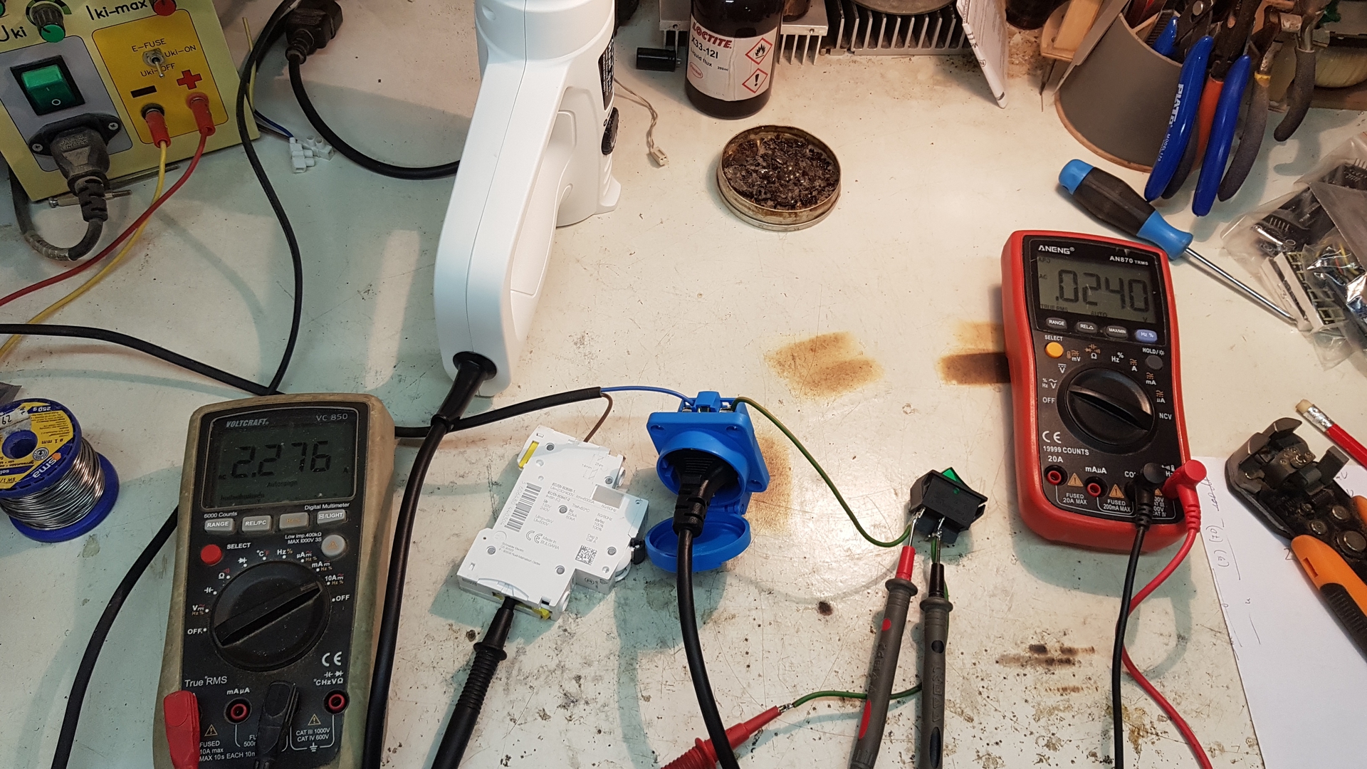

Mértem néhány értéket. Ebből nem akarok általánosító következtetéseket levonni, de egy mérésnek mindenképpen értékelhető.
A mellékelt fotó alapján állítottam össze a mérést, amiben a tegnap szétszedett és megfordított kapcsolót hasznltam. A kapcsoló mellé a kismegszakítót is sorba kötöttem, kb. úgy ahogy ez majd egyébként is funkcionálna. Terhelésnek a most vásárolt hőlégfúvót használtam. (Ez egy szabályozható, nagy teljesítményű fogyasztó, szinte ideális lehet ilyen célra. Mint később kiderült, a szabályozás miatt csak egy ideig közel állandó a fogyasztása, mert miután felfűtött, csökken az áramigény, gondolom a hőntartás miatt. De itt sűrű ki-be kapcsolgatás volt, így gyakorlatilag jól tudtam állandó terhelésként használni.)
Kapcsoló:
A mérés elején egy rövid ideig 3,46 A áram mellet 28,5 mV-ot mértem a kapcsoló érintkezőin.
Tartósabb 2,2 A mellett, sokszori ki-be kapcsolgatás során 24,0-25,1 mV közötti értékeket mértem (a műszer vezetékét odaforrasztottam, ezzel minimalizálva a kontakthibát).
A terhelés csökkentésével 0,4; 0,7; és 1,1 A mellett is mértem -szintén sokszoros ki-be kapcsolgatással, ahol alig volt a kapcsolón értékváltozás, 23-24,2 mV közötti értékek között voltak az eredmények.
Ha az áramtól függetlenül 25 mV-os átlagot veszek, azaz ennyi feszültség esik a kapcsoló 1 db kontaktusán (mert ebből azért kettő lesz ha mindkét szálat megszakítom), akkor ez szerintem elhanyagolhatóan kicsi érték, ez a kapcsoló ebből a szempontból teljesen rendben van.
Kismegszakító, ami már egy sokkal furább jószág (IC60 2A-es C karakterisztika):
Az elején, a találomra beállított 3,46 A áram mellett néhány másodperc után lekapcsol (nem mértem, kb. 6 sec.). Közben éppen meg tudtam mérni a rajta eső 1050 mV AC feszültséget.
Visszavettem az áramot 2,2 A-re. Itt már kényelmesebben lehetett méregetni, 942-968 mV között mértem, a számos ki-be kapcsolás közben (ez kb. 0,43 R).
Ezt is mértem a kapcsolóval együtt a 0,4; 0,7; és 1,1 A áramnál is. Itt már jóval nagyobb a változás, kb. 300-600 mV tartományban volt a feszültségesés, azaz itt is kb. 0,5R nagyságrendű az ellenállás.
Végül visszamentem 2,2 A-re, amivel egy tartósabb tesztet akartam végezni. De nem sikerült, mert kb. 2 perc után itt is lekapcsolt. Majd utána egyre rövidebb időnként. Ezért tovább csökkentve, 1,9A-el a névleges érték alá mentem, ahol szintén csak kb. 4-5 percig üzemel, utána lekapcsol. Közben már kb. 1,6 V-ra emelkedett a feszültség, tehát felmelegedett hőkioldóval már 0,8R-ra növekszik az ellenállása.
Végül hagytam kihűlni, és az előzőleg beállított 1,9A mellett több mint 10 percig nem kapcsolt le, és a rajta eső feszültség is visszaállt 935 mV-ra (közel 0,5R).

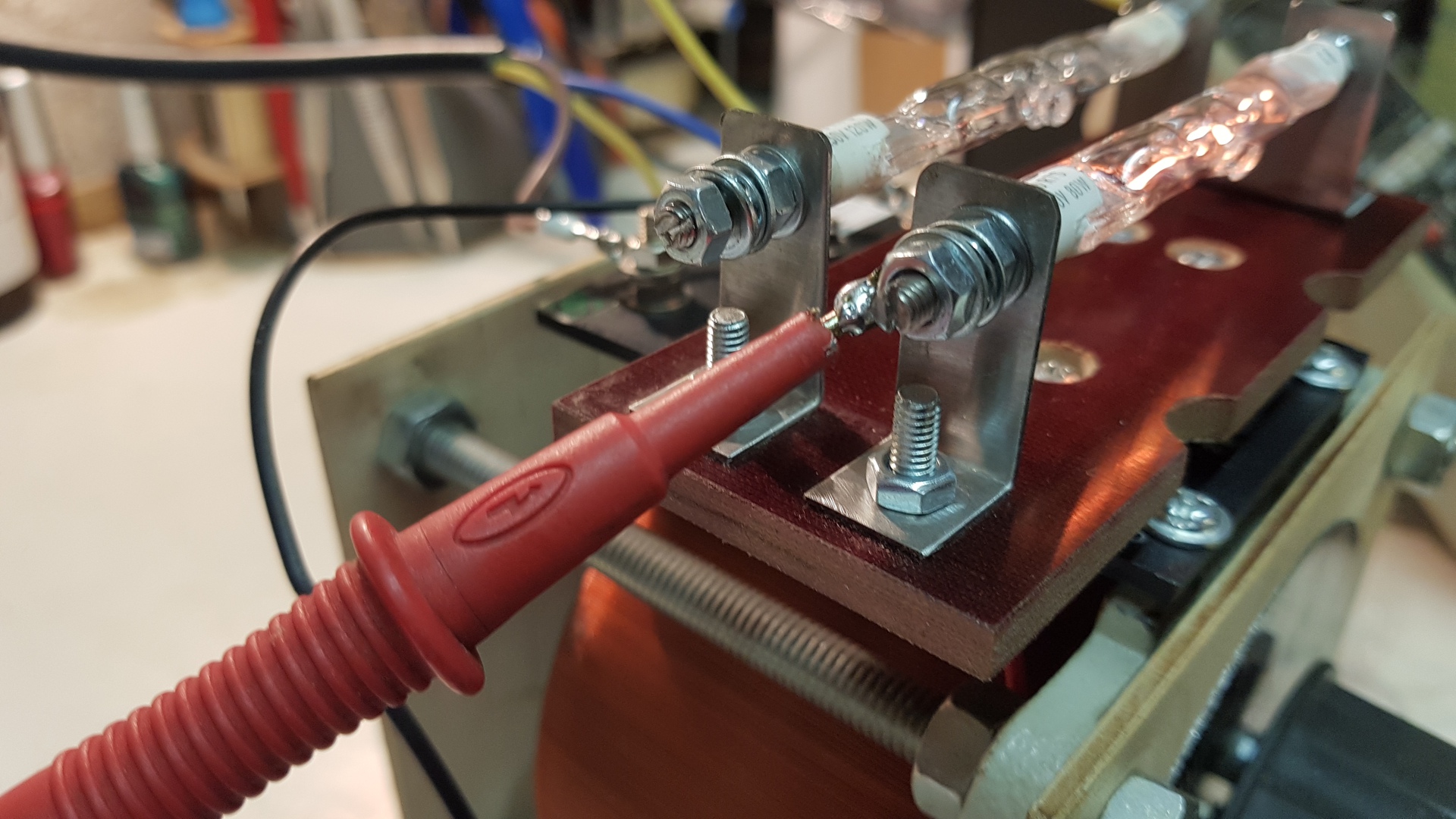

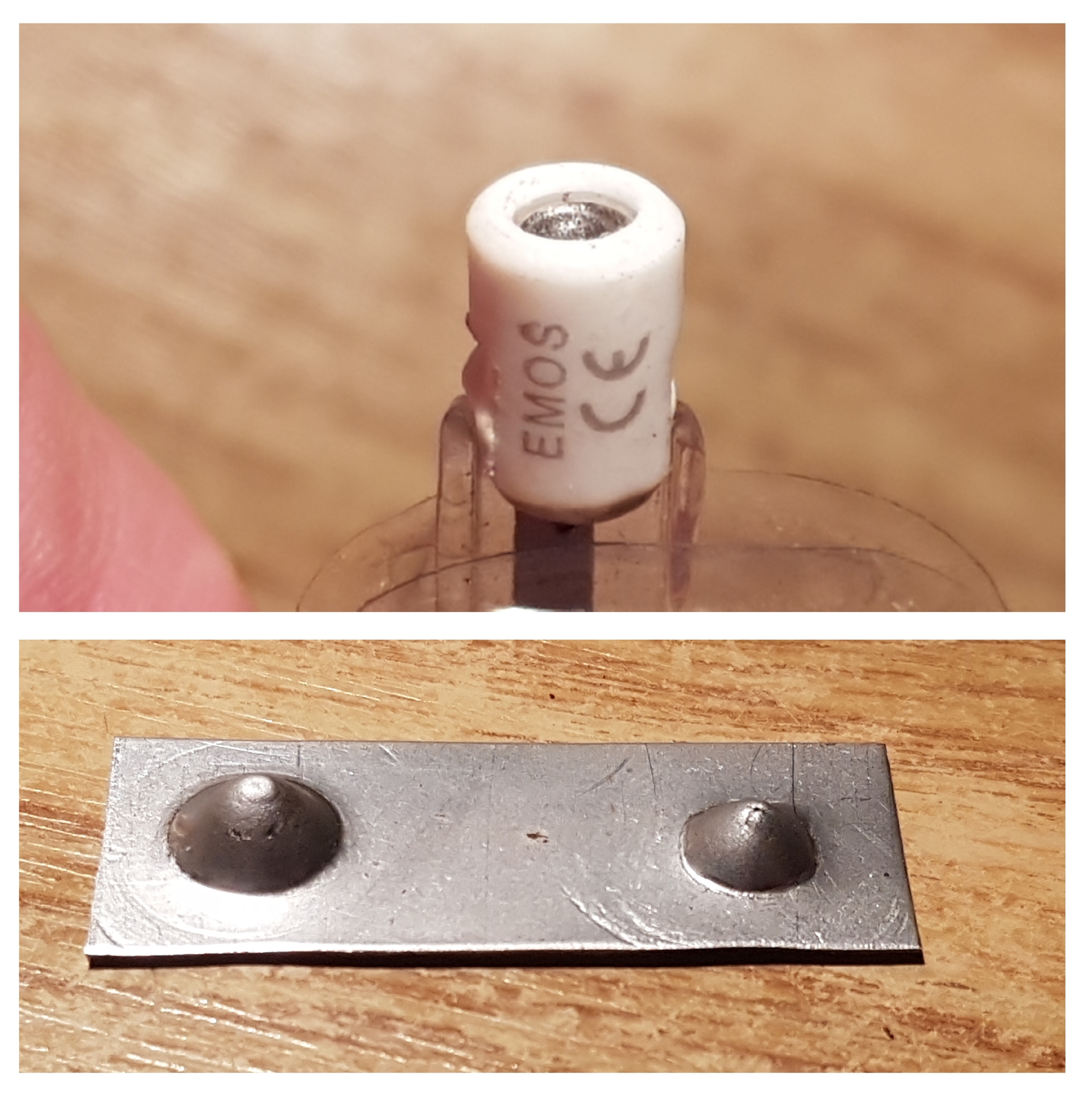

Nem konkrétan a külső doboz, de a felépítés egyik lényeges részlete. Most először próbáltam reflektorizzóhoz foglalatot készíteni, mert ilyennel tűnik helytakarékosnak az áramkorlát megoldása.
Elképzeltem egy lehetőséget, ami a kipróbálásig ígéretesnek is tűnt, de nem jó. Most már izzó is van a kezemben, ezért ki tudtam próbálni, amihez készítettem két méretben is "minta-dudorokat". Ez így nem jó, mert a kerámia szegély feltartja a lemezt, az nem -vagy csak nagyon bizonytalanul- éri el az izzócső fém részét.
Más megoldást kellett találnom, ami végül is -a lemezhez hasonlóan rozsdamentes- menetes szárból vágott kis hernyócsavarok segítségével fogja a stabil kontaktust elérni.
Skori javaslatára megdupláztam az izzókat, amiket a foglalat alapesetben sorba köt. Így kisebb feszültség jutt izzónként, ami kisebb hőfejlődést ígér, viszont dupla soros ellenállást is jelent, aminek akár hátránya is lehet, mert így felére korlátozza az áramot. Ezért még nem vetettem el, hogy esetleg az egyik izzót kiiktathatóra fogom csinálni (akár kapcsolóval), de ezen még lamentálok. (Az áramkorlát alatt azért látszik a toroid is, mert ezzel képez egy egységet, ennek kapocslapja tartja az áramkorlát alaplemezét.)

(#) Skori válasza Alkotó hozzászólására (») Okt 24, 2024 / 2
Lehet, hogy félreérthető voltam, de az izzók sorbakötését nem a hőfejlődés miatt javasoltam, hanem mert úgy hosszabb az élettartamuk - mivel így nem kell sosem teljes feszültségen izzaniuk. Az izzók "hidegellenállása" kicsi, (mérted, hogy ezeké mennyi?) a sorbakötés miatt sem lesz nagyon nagy a soros ellenállás, akkor kezdenek drasztikusabban áramot korlátozni,a mikor az izzószál elkezd felizzani.
A lemezekbe én szegecselhető- (beütő-) anyát tennék, és rozsdamentes, kereszthornyos, vagy imbusz csavart tekernék bele. A csavar hegyét esetleg kicsit hegyesebbre köszörülném ha szükséges.
A csavar lehet forró üzem közben, a lemez viszont jobb hőleadású, az már alacsonyabb hőmérsékletű marad. A rugalmasságot, tehát hogy szorosan tartsa az izzót a lemez anyagára bíznám, ezért a sorbakötött oldalon is két külön lemezt használnék, vagy felhasítanám, hogy külön rugózzanak.

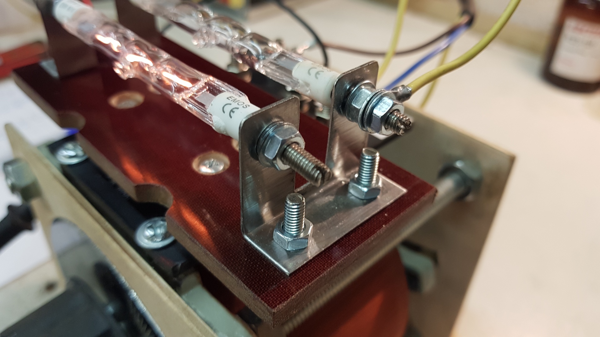

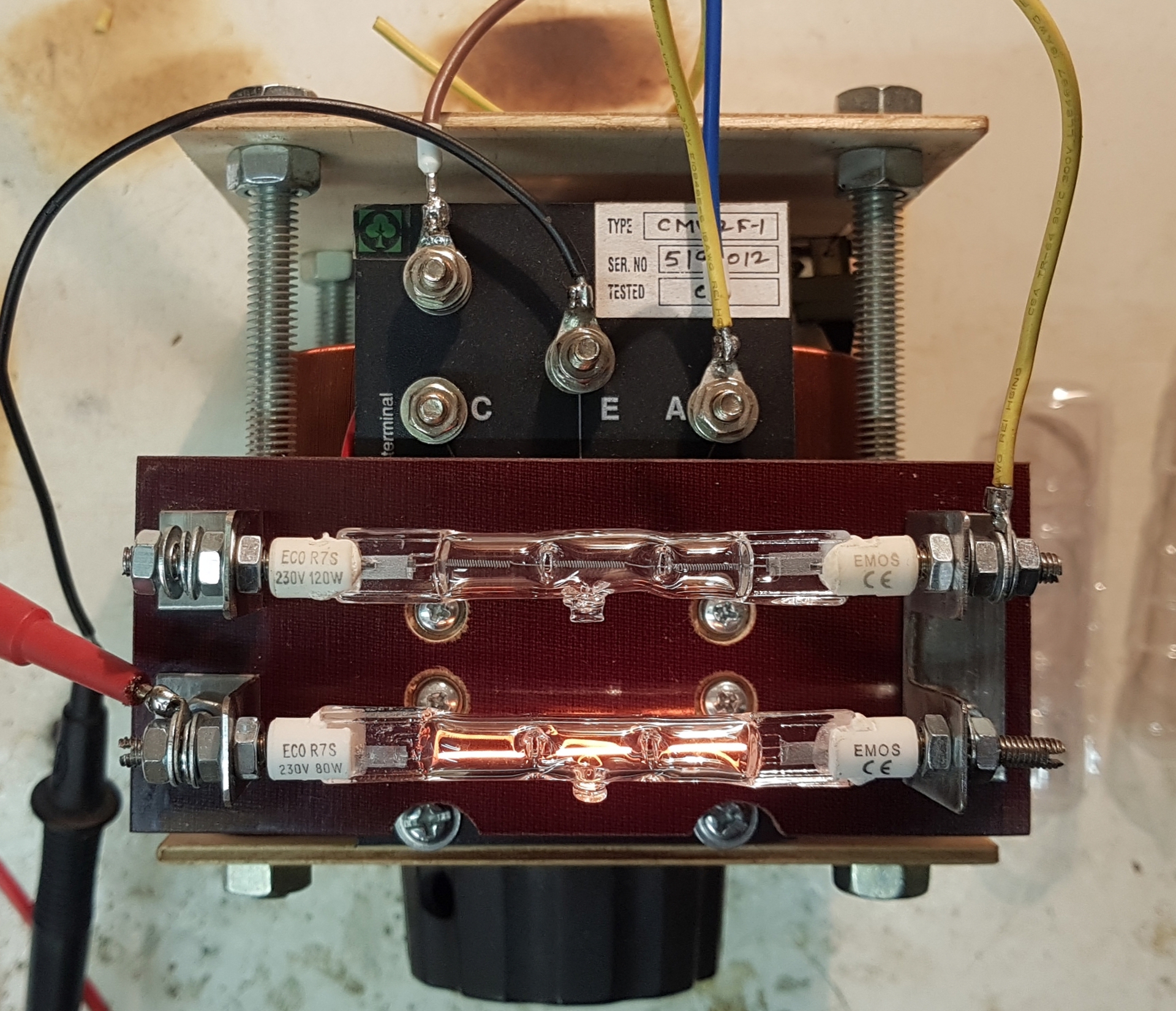

(#) Alkotó válasza Alkotó hozzászólására (») Okt 24, 2024 / 4
Testet öltött a terv szerinti megoldás. És ha már szépen összeraktam, akkor meg is mértem ezeknek az izzóknak az áramfelvételét, különböző feszültségeken. Ezt majd ábrázolom, és a leválasztó trafós fórumtémában megmutatom.
A szemfülesek biztosan észrevették a fotókon lévő izzók eltérőségét. Nekem most nem volt két egyforma, ezért a meglévő 120W-os és 80W-os példányokat tettem be, a foglalatokba, és mind a kettőt meg is mértem. Majd kerítek két egyformát, vagy ezek közül valamelyiknek egy párt.
(#) Alkotó válasza Skori hozzászólására (») Okt 24, 2024 / 1
Az átkötött oldal felhasítása jó ötlet (köszönöm a tippet), így vágtam ki a lemezt.
Szegecselhető anyám nincs, ezért választottam ezt a megoldás, ami szerintem szintén kínálja a tartósan biztonságos üzemelés lehetőségét.
Az izzókat is megmértem, valamikor megmutatom ez eredményeket. 260V-ig mentem a méréssel, és bizony ott már nagyon jelentős fényerővel kell számolni, azaz jó ötltetnek tűnik a sorba kötés.

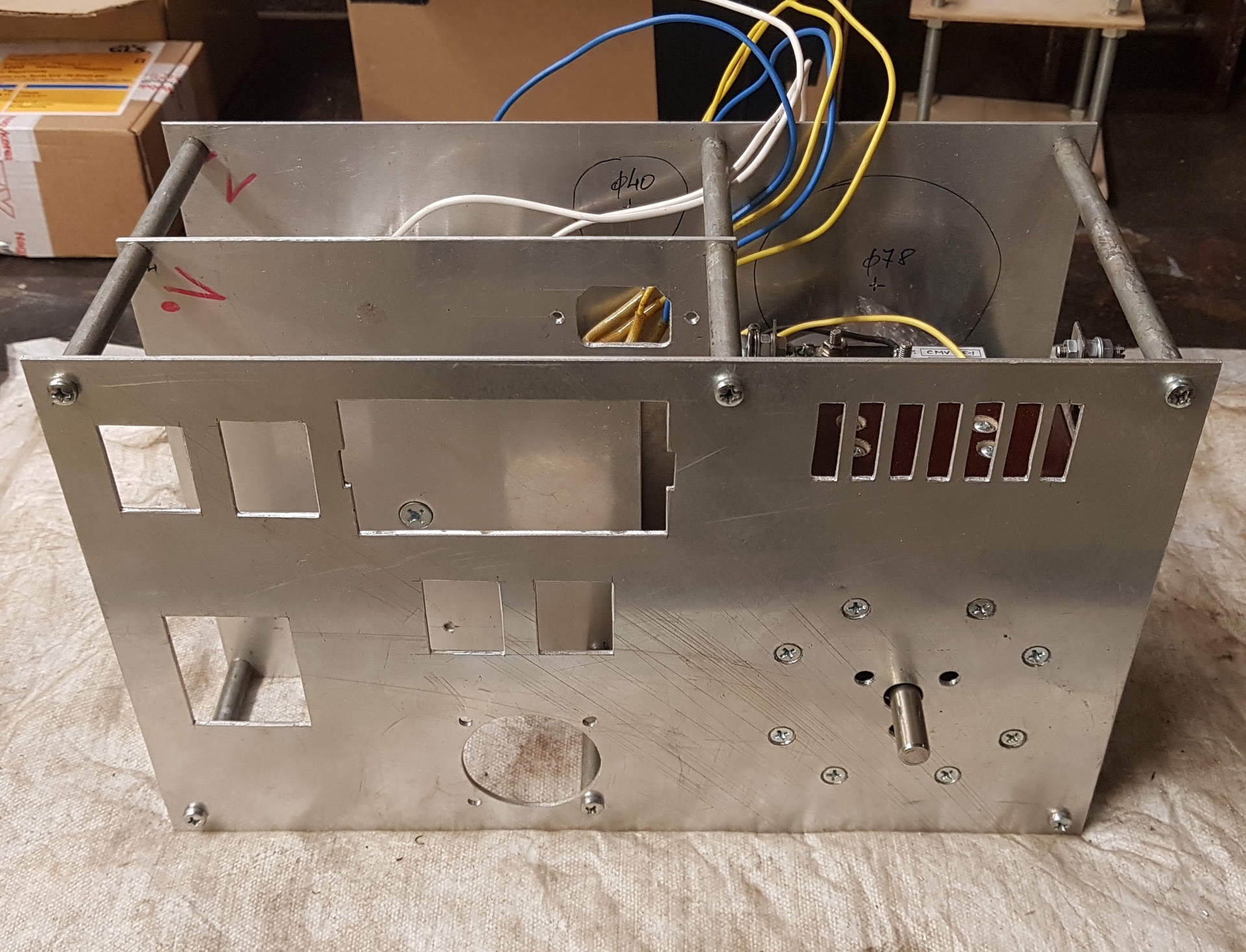

(#) Alkotó válasza Alkotó hozzászólására (») Nov 5, 2024 /

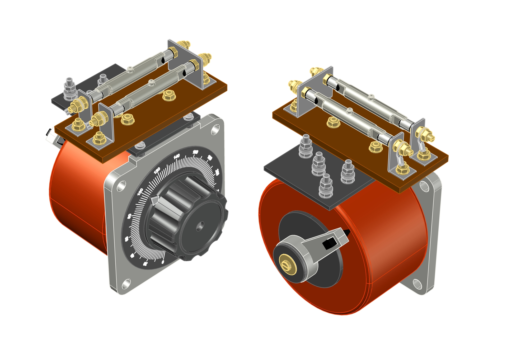

Több változtatás után, kezd végleges formát ölteni a dobozolási elrendezés. A súlyos részeket ideiglenesen beletettem az elvárt stabilitás ellenőrzéséhez.
Tőlem szokatlan módon, most nem az előlapon lesz a hálózati csatlakozó, de nem is hátlapon, hanem a köztes belső szerelőlemezen (több más szerelvénnyel együtt). A hátlapon csak egy 40-es furatot tervezek kivágna, amibe egy műanyag cső kerülne. Ez a cső vezeti be (és elválasztja a belső egységektől) a hálózati kábelt. Egy közönséges 40-es PVC csövet használtam a célra, aminek az egyik végét csatlakozó alakúra torzítottam. Ez a méret tökéletesen alkalmas erre. A fotón lévő csőből még kb. 1,5cm-t le kell majd vágni, de ezt csak a beépítéskor fogom pontosan feljelölni (vagy ha kitalálok rá valamilyen megoldást, akkor nem levágom, hanem kiperemezem).
Azon is morfondíroztam, milyen megoldással lehetne a szabályozható toroidot úgy felfogatni, hogy az előlapon ne jelenjenek meg a nagyméretű felfogó csavarok. Ide egy adapter-közdarabot használtam, ami egy 1,5 mm-es vaslemez, amibe illeszkednek a toroidot felfogó csavarok, illetve fúrtam bele 8 db kisebb menetes lyukat egy olyan osztókörre, amit eltakar a számtárcsa. A furatok mindegyikét "kiütöttem" egy lyukasztóval, így a 1,5-es lemezbe bő 3 mm hosszan tartanak az M4-es menetek.

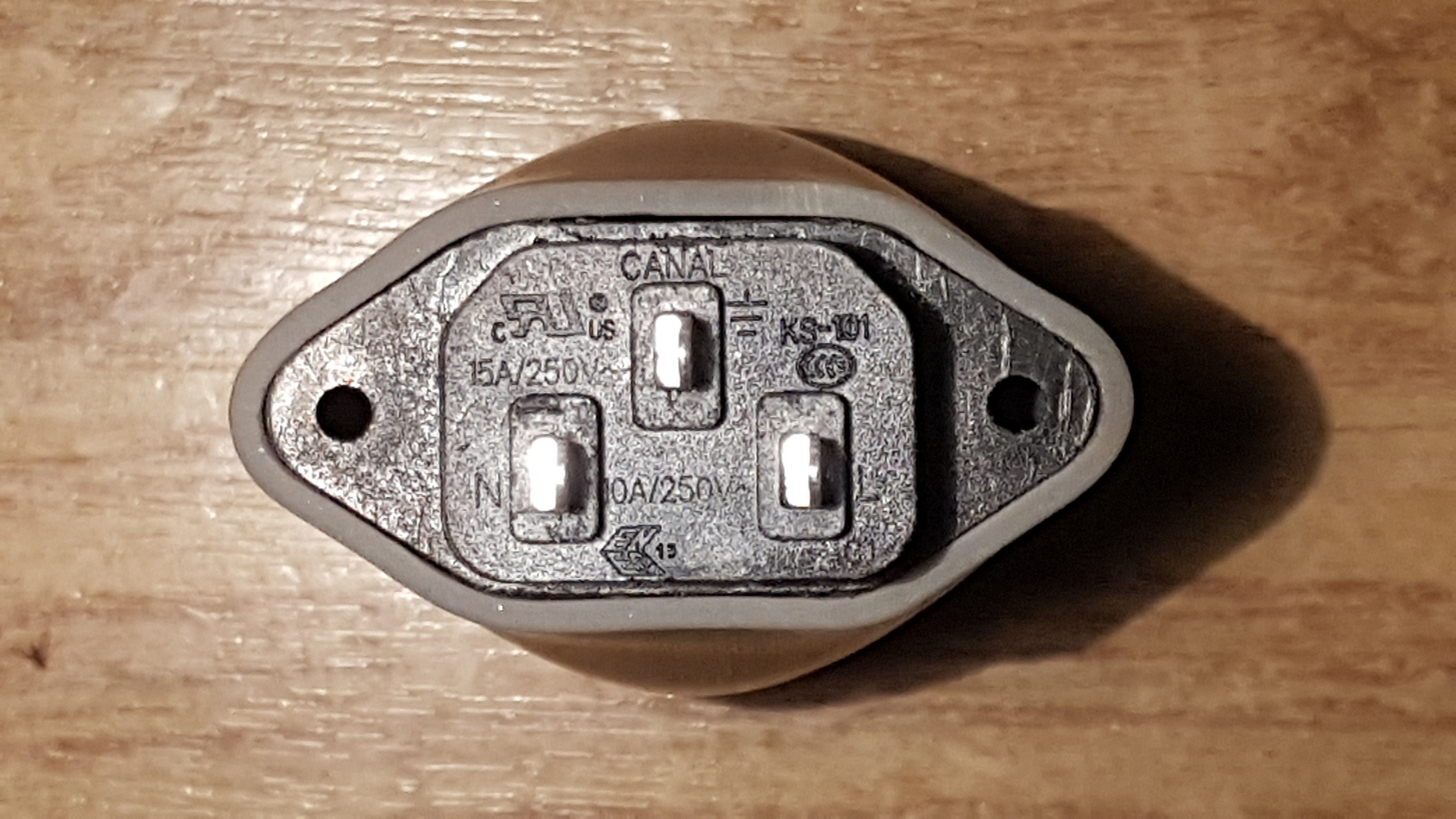

Bennem csak az merült fel kérdésként ezzel a kialakítású aljzattal kapcsolatban, hogy egy 40-es csövön keresztül hogyan lehet majd a hálózati kábelt csatlakoztatni. A mellékelt képen látható hosszban - ahol az aljzat külső síkja majdnem a cső végével esik egybe - még ha 1,5cm-rel rövidebb is lesz, nagyon szűk hely áll majd rendelkezésre egy kéznek.

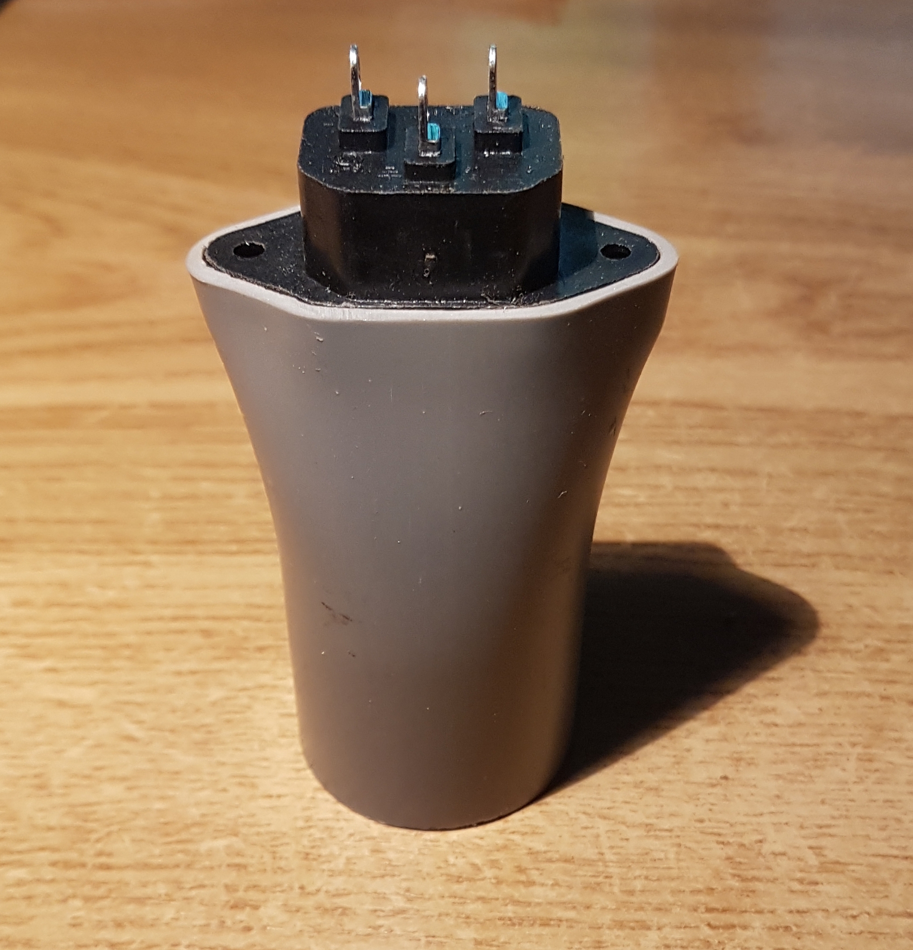

(#) Alkotó válasza iamrob hozzászólására (») Nov 6, 2024 /
Igen, racionális a felvetésed, én is gondoltam rá, sőt ki is próbáltam. Mellékeltem egy képet, amin látod kb. milyen kialakítású a csatlakozó. Ennek a kábel felőli részén lévő megtörést gátló vastagított részt meg lehet fogni, és így még befér az ujjam a csőbe. Odaér az ujjam a cső falához, de be lehet dugni az aljzatba (a tesztet ezzel a hosszabb csővel végeztem, arra számítok a méretre vágás még könnyebbé teszi majd a csatlakoztatást). A kihúzás nem volt kényelmes, mert az én csatlakozóm elég szoros, és kifelé már nem esik annyira kézre (legrosszabb esetben "háziasszonyosan" a kábelnél fogva is ki lehet rángatni).
