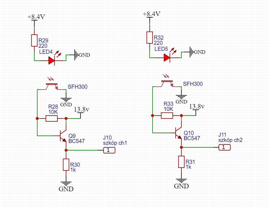

(#) BLY94A hozzászólása Szept 21, 2024 /
Remélem jó topicban kérdezek. Problémám akadt egy "Coil gun" lövedék sebességének a mérésével.
Adott az alább mellékelt kapcsolás. A kérdésem az lenne hogy egy Siglent SDS1202X-E digitális szkóppal hogyan tudnám lemérni egyszerre (egy időben) a kapuk által kiadott impulzust? A problémám az hogy ha a szkópon benyomom a SINGLE gombot a trigger résznél akkor lövés után csak az első impulzust látom. Az első impulzusra megállítja mindkét csatornát...
(#) KBal76 válasza BLY94A hozzászólására (») Szept 21, 2024 / 1
Nincs ilyen szkópom, de hátha rátalálsz a gombokra. Kiválasztod hogymelyik csatorna adja a trigger jelet, nyilván a második csatornát kell választanod, és akkor abban már benne lesz az elsô fénykapu jele is. Elôször is Edge trigger kell neked. Mivel ránézésre a lövedék árnyékát fogod detektálni, így folyamatos jel esetén a tranzisztor nem vezet, tehát felfutó élt (Rise vagy Rising) kell beállítani. A jelszinteket is be kell állítsd, kézzel kitakarva a második kaput. Bár nagyon kell majd céloznod, hogy pont mindkét kapun áthaladjon a lövedék .

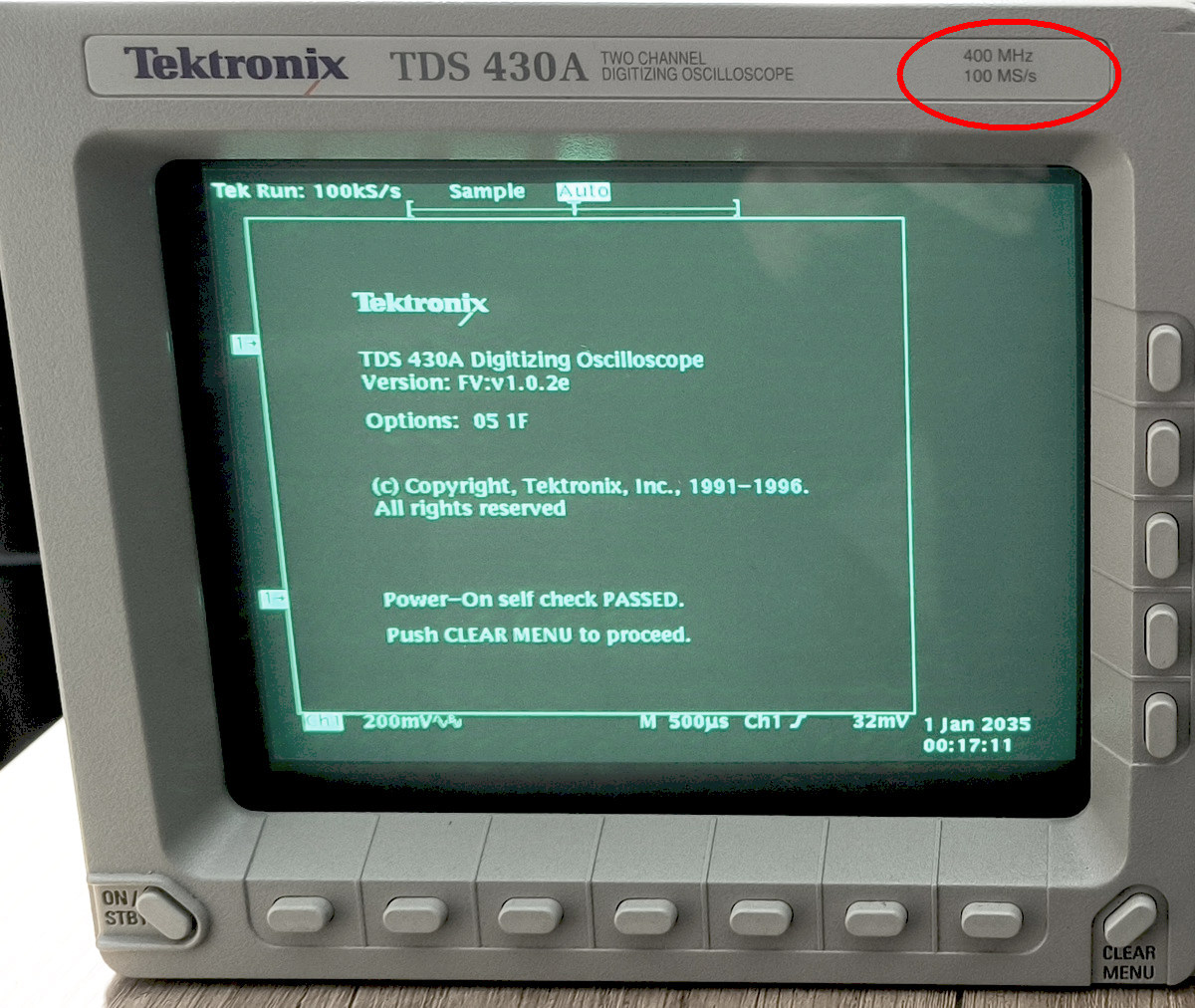

(#) KBal76 hozzászólása Okt 28, 2024 /
Régi szkópok paraméterei
Azt vettem észre a régebbi 25+ éves szkópoknál, a tetején kicsit érthetetlen vagy ellentmondásos a felirat, pl. 100MS/s miközben 400MHz sávszélesség (most épp hirdetésben láttam, lásd kép). Hogy kell ezt értelmezni?

(#) Gyula10 válasza KBal76 hozzászólására (») Okt 28, 2024 /
Itt utána nézhetsz!

(#) KBal76 válasza Gyula10 hozzászólására (») Okt 28, 2024 /
Bocs, de ettől poszttól nem lettem közelebb fikarcnyival se.
A kérdésem bizonyára nem volt egyértelmű. Pl. a mostani szkópom, habár csak 200MHz sávszelességű, ehhez 2GS/s mintavételezés társul, szemben a fotón láthatóval, ahol a mintavételnél négyszer nagyobb a sávszélesség, tehát az arányok fordítottak.
(#) kadarist válasza KBal76 hozzászólására (») Okt 28, 2024 /
Szia! Azt kellene meghatározni, hogy az adott szkópnál a S symbole-t vagy sample-t jelent.
Kár!
Rögtön az elején az adat a gyármánycsaládról:
Most irigykedek, ha a szemem kiesik se találok ilyen információkat a (nem-)linkeden.
És persze a kérdésemre semmilyen módon nem kaptam választ.
Ha most találgatnom kéne, akkor arra tippelnék, hogy periodikus jeleknél egy apró késleltetési trükkel tud nagyobb mintavételnek látszó mintarögzítésre.
Nem mondtam hogy nem tudtam megnyitni, csak hogy nem linkként volt itt, és ez nüánsznyi apróság. A szervizdoksikra nem vagyok kíváncsi, nem konkrétan ez a példány érdekelt, hanem hogy miért is szerepel az egy tetszőleges régi szkópon ami. Merthogy ez nem derült ki a jobboldali .pdf-ekbôl sem, és nem akarok sokszázoldalas nemkereshető szkennelt doksikat nyálazni amikor erre nyilván van párszavas magyarázat.

(#) HA5AWS válasza KBal76 hozzászólására (») Okt 28, 2024 / 1
A régi szkópoknál nem real time a mérés. Folytonos jeleket mintavételezve lehet a jelalakot megjeleníteni. Impulzus mérésre alkalmatlan, illetve csak sokkal lassabb jeleket lehet vizsgálni.

(#) nagym6 válasza KBal76 hozzászólására (») Okt 28, 2024 /
Mintavételi sebessége 100Ms/s, azaz 100 Megaminta másodpercenként.
" Equivalent time sampling " keresőszóval keress. Ilyen üzemmódban relatíve lassú mintavétellel lehet gyors jeleket digitalizálni, feltétele, hogy azonos periodikus jelek legyenek. A jelalakot több jelalakból vett mintákból rakja össze. Addig valósidőben "Real time" mintavételez amíg mintavételi sebesség ehhez elegendő, utána gyorsabb jeleknél -időeltérítésnél- "Equivalent" módban csinálja.

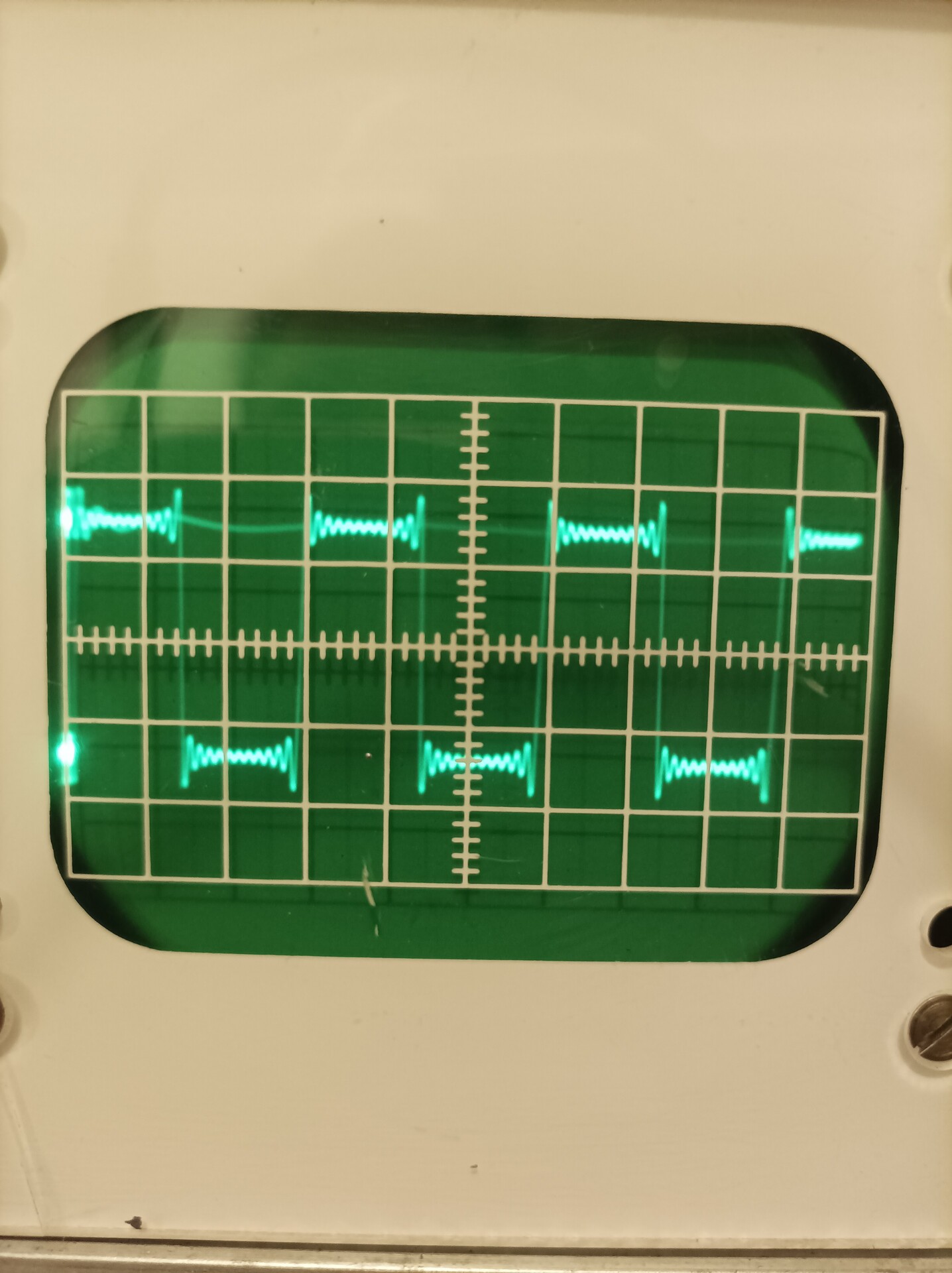

(#) btamas81 hozzászólása Dec 16, 2024 /
Négyszögjel
Szert tettem egy kis egyszerű szkópra. Nagyjából rájöttem mi mit csinál. A négyszögjelem miért ilyen? Telefonos appal kapja a jelet, csak az rca dugó vége van az Y bemenettel összekötve (Úton van a mérőfej)

(#) dB_Thunder válasza btamas81 hozzászólására (») Dec 16, 2024 /
„Telefonos appal kapja a jelet”
Szerinted a telefon mennyire tud megfelelő minőségű 4szög jelet szolgáltatni???
Elárulom semennyire!!!
Komoly eszközök a mérőjel generátorok is! Főleg, ha jó, és gyors 4szögjelet kell előállítani!
