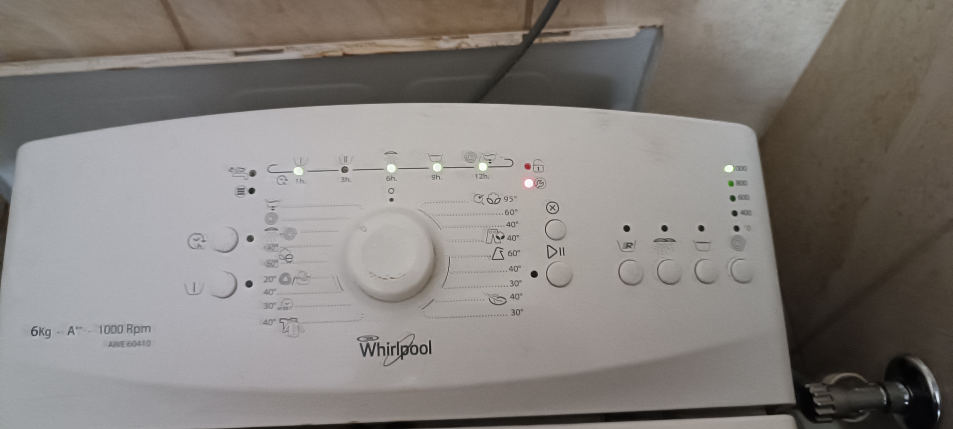

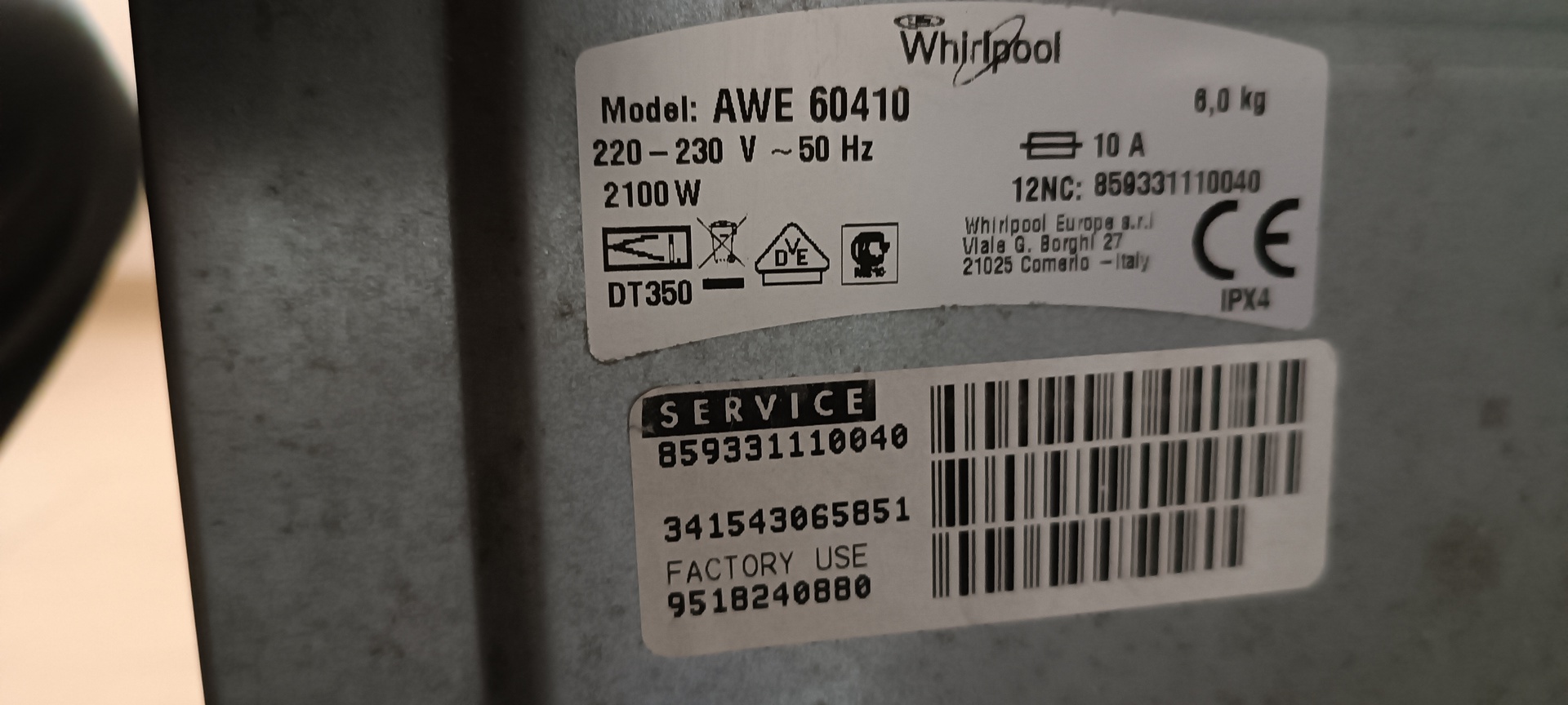

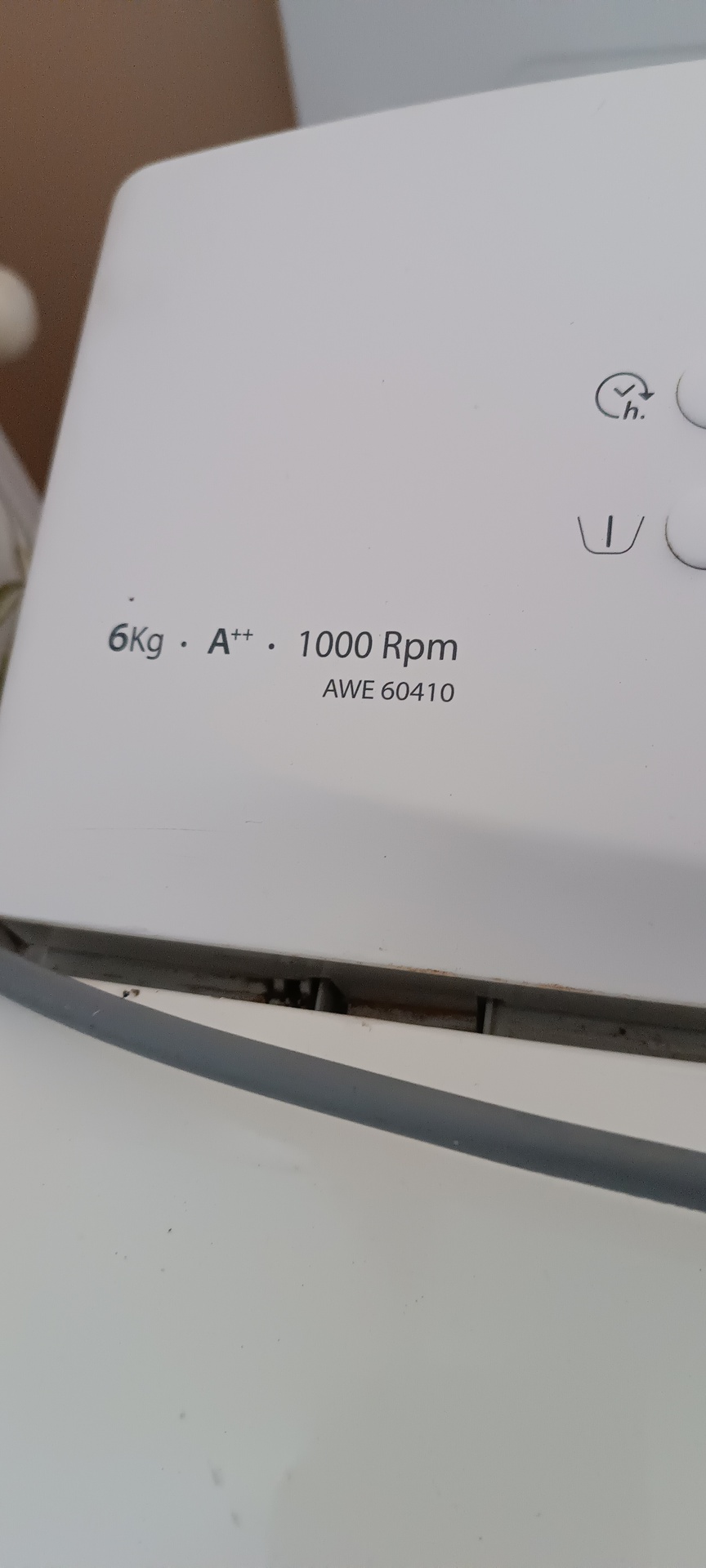

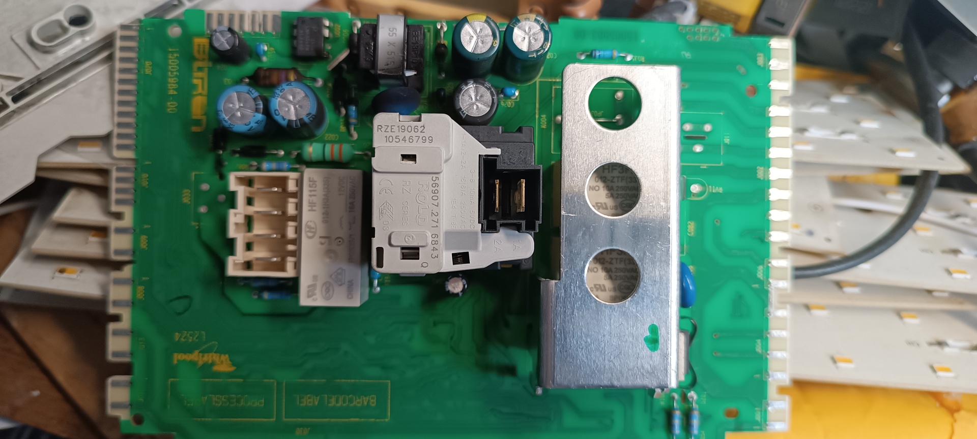

(#) hzsiga hozzászólása Nov 12, 2024 /
Whirlpool 60410
Üdv Mindenkinek. Segítséget szeretnék kérni egy whirlpool mosógép vezérlővel kapcsolatban. A motor komutátorát felszabályoztam szénkeféklet cseréltem. Lugszivatyút ki cseréltem újra. Az lnk IC kicserélem 306-ra. Most az NTC írja hibának.
Jó volna ha valaki tudna egy pár képpel segíteni a vezérlő csatlakozóival kapcsolatban mit hova kell csatlakoztatni. A segítséget előre is köszönöm szépen.

(#) Dino71 válasza hzsiga hozzászólására (») Nov 12, 2024 /
Szia! Parancsolj.

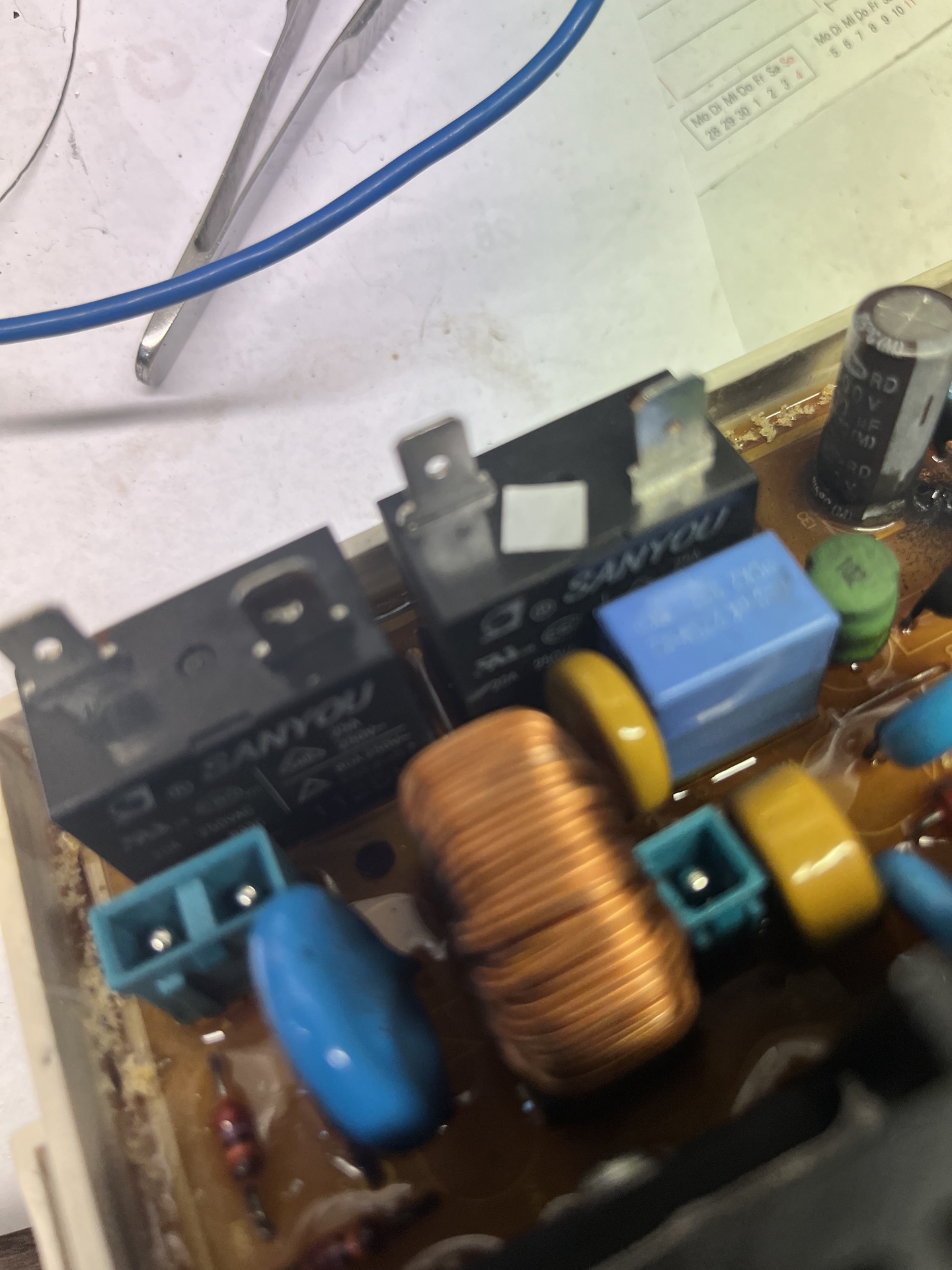

(#) motinka60 hozzászólása Jan 20, 2025 /
siemens/bosch mosógép probléma
Üdv Mindenkinek! van egy Siemens IQ800 mosógépünk (megegyezik valamelyik Bosch mosógéppel), a hibajelenség, hogy az első 5 másod perc után leáll a program. Addig eljutottam, hogy a motor nem indul el és a motorvezérlő panelen egy LNK 3x4 PG SMD IC felrobbant. Sajnos nem tudom a pontos típusát, mert pont ott vált le a teteje (x), ahol az írás van. A kérdésem aki tudja, milyen IC-re kellene ezt cserélnem és még mit az IC körül. Van pár ellenállás, meg pár elkó. Ja és mitől történhetett ilyen? A motor kézzel könnyen fordul. Előre is köszönök minden biztatást.
