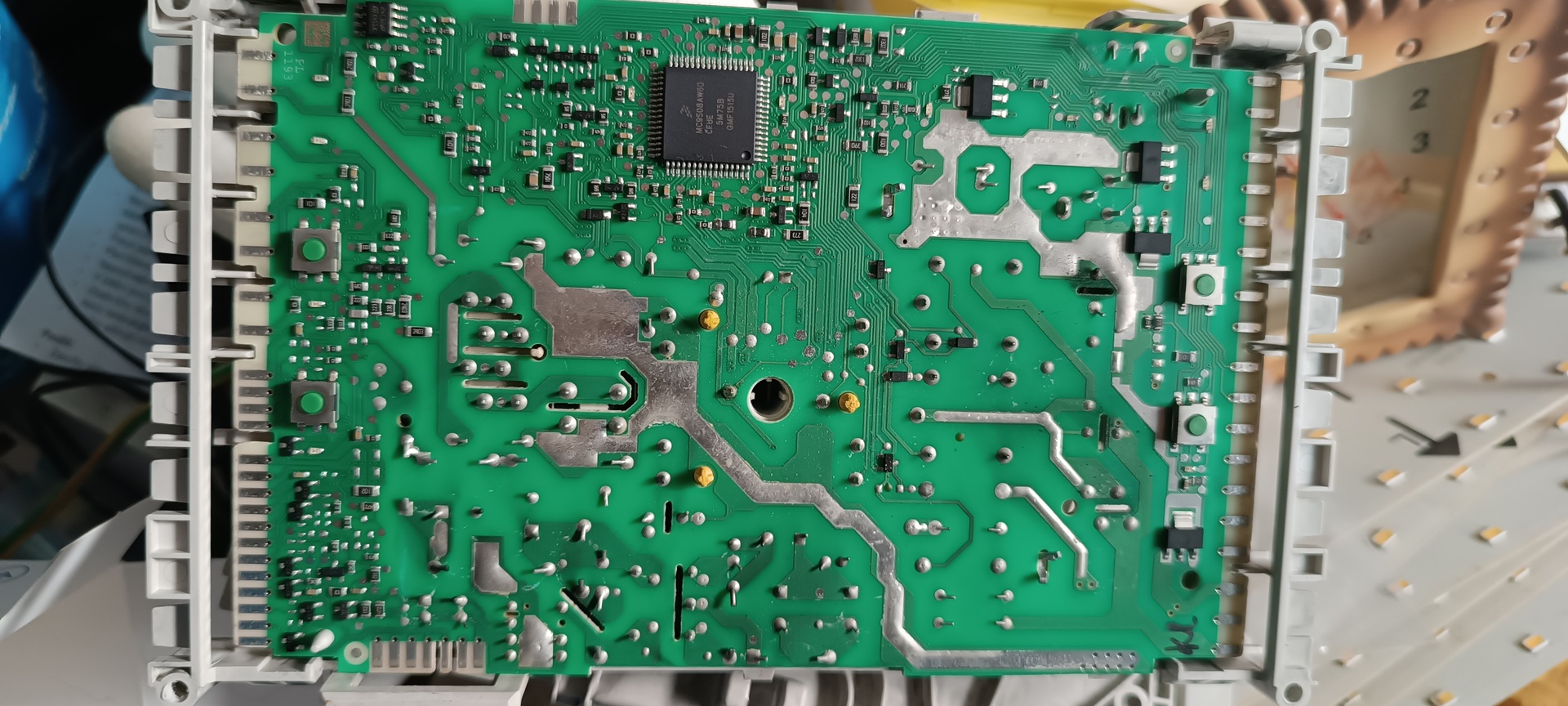

Whirlpool 60410Üdv Mindenkinek. Segítséget szeretnék kérni egy whirlpool mosógép vezérlővel kapcsolatban. A motor komutátorát felszabályoztam szénkeféklet cseréltem. Lugszivatyút ki cseréltem újra. Az lnk IC kicserélem 306-ra. Most az NTC írja hibának.Jó volna ha valaki tudna egy pár képpel segíteni a vezérlő csatlakozóival kapcsolatban mit hova kell csatlakoztatni. A segítséget előre is köszönöm szépen.

Csak tippelek, de ha se kép, se hang, akkor én a panelen a 230V tápcsatlakozó közelében egy LNK304 vagy hasonló táp IC-re ránéznék alaposan (7 lábú SMD), hogy nem lyukas-repedt-égett-e? Ha igen, és nem csak az a fekete "nagyfesz.por" borítja be, akkor általában a közelében lévő 10µF kondi és/vagy a ~47ohmos ellenállás is elszállt. -- Nálam pl. kifújt az IC maga mellé egy fekete kormos csíkot a nyák-ra. (itt kicsit feljebb a Whirlpool 1.kép bal felső sarkában látható egy hasonló IC, -- de ott az csak fekete poros)
