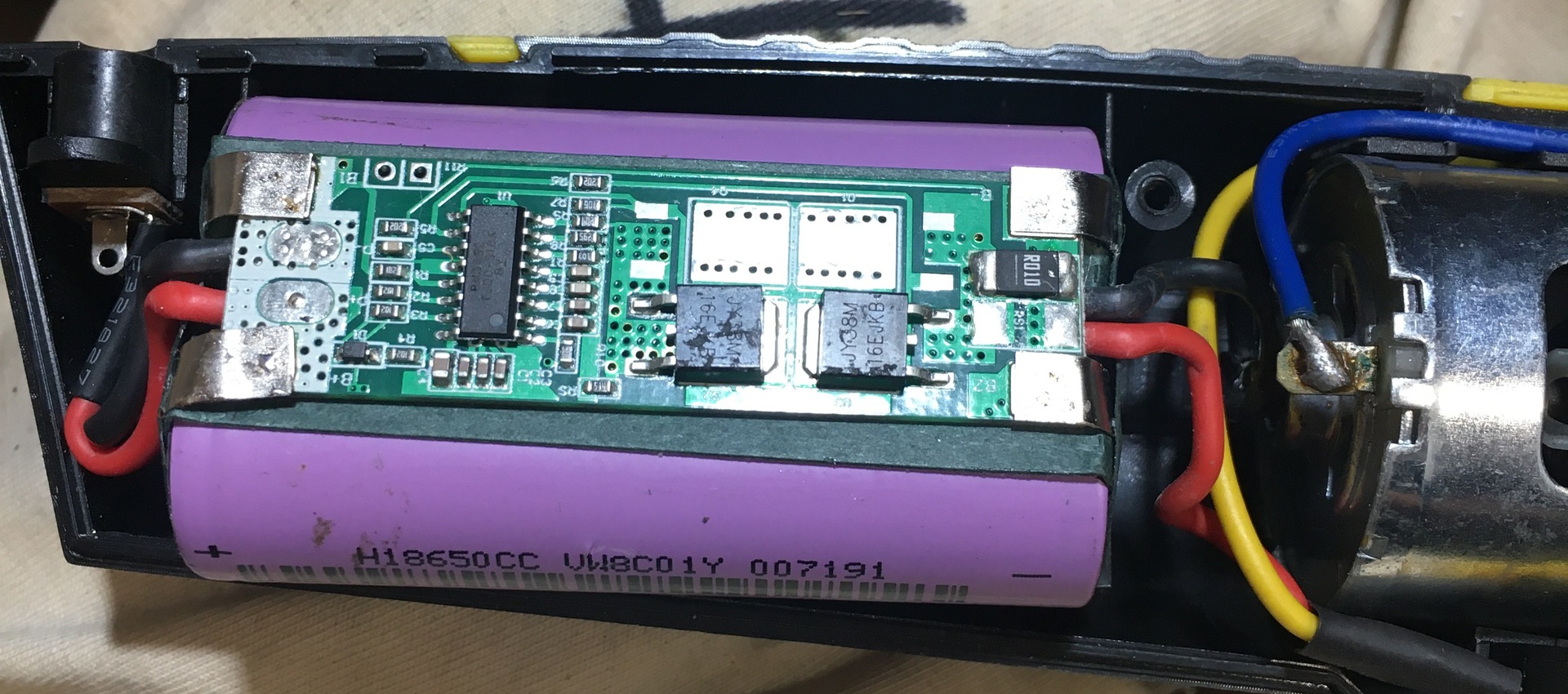

Töltésvezérlő bekötés
Egy pumpában van 3 db. 18650 Li akku. Töltőt nem adtak hozzá. Az akkupack mellett van egy töltésvezérlő panel. Most 12,2 V tápról töltöm, de nem vagyok biztos, hogy ez jó így. Szétbontva furcss a bekötése. A töltő csatlakozó rámegy a panelre, és továbbmegy a kapcsoló/motor felé. A panel négy sarkára csatlakoznak az akkuk, amik nem csatlakoznak a motor felé. Azaz a motor a töltőn át csatlakozik az akkukhoz, ugyanott ahol a tápegység is van.
Jó ez így? Nekem furcsa.
A hozzászólás módosítva: Nov 2, 2024
(#) pipi válasza Gombszem hozzászólására (») Nov 2, 2024 /
Mert az elektronika figyeli az akksikat akár cellánként, és beavatkozik, ha kell...
Menedzseli a töltést, túláramnál lekapcsolhat, túlmeritésnél lekapcsolhat.
(#) Gombszem válasza pipi hozzászólására (») Nov 2, 2024 /
Ezt értem, de azt nem, hogy az akku helyett a bemeneti töltő csatlakozó van a motorra kötve. Egy töltésvezérlőre mennyivel nagyobb feszültséget kell kötni, mint az akkué, hogy töltsön? Az akkun darabonként 4,1 V a maximum, azaz 12,3 összesen.
Hol találok valami korrekt bekötési rajzot? Mert ami most van, az szerintem nem jó.
(#) Régi motoros válasza Gombszem hozzászólására (») Nov 2, 2024 /
Talán ha csinálnál egy rajzot a bekötésről, és a csatlakozási pontokat ráírnád, többet látnánk.
Valamint add meg az IC típusát, mert az olvashatatlan. Milyen készülék ez amúgy, gyári vagy mókolt?
(#) pucuka válasza Gombszem hozzászólására (») Nov 2, 2024 /
Gyanítom, hogy az amit töltésvezérlőnek nézel, az csak a balanszer. Nevezhetnéd akár töltésvezérlőnek is, de az nem teljesen igaz. Csak a töltőáramot osztja el a cellák között, hogy egyik se legyen túltöltve.

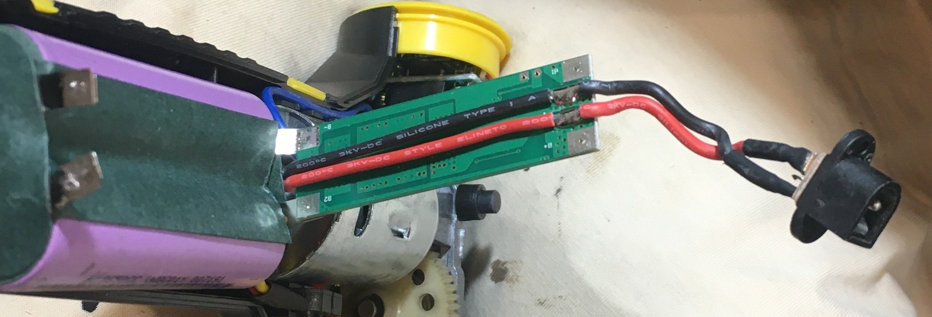

Kukucskálj be a panel alá... Szerintem az a piros+fekete kábel nem "szalad át" a panel alatt
(#) NGY válasza Gombszem hozzászólására (») Nov 3, 2024 / 1
„Ezt értem, de azt nem, hogy az akku helyett a bemeneti töltő csatlakozó van a motorra kötve.”
- a két FET arra utal, hogy van benne akku védelem - ami általában túltöltés, túlmerítés, túlterhelés védelmet szokott jelenteni.
Ez még nem nevezhető 100%-os töltésvezérlésnek, de ennyivel már lehet biztonságosan tölteni/használni az akkukat, még "buta" töltővel is.
"Rendes" töltésvezérléshez kellene még az állandó áram / állandó feszültség jelleggörbe is - lehet, hogy ez az IC tudja is, az adatlapjából ki lehet ezt deríteni.
- a 4 db akku csatlakozási pont arra utal, hogy van kiegyenlítés is - ami "csak"annyit tesz, hogy töltés közben (és/vagy töltés után) kiegyenlíti a cellák feszültségét - legegyszerűbb megoldásoknál a cellák közé között ellenállásokkal, néhány tíz mA-rel vezeti át a magasabb feszültségű cella töltöttségét az alacsonyabb felé.
Mivel a sorbakötött cellákon átfolyó töltőáram minden cellán ugyanaz, de a cellák sohasem teljesen egyformák, ezért lesz/nek olyan cellá/k, amely/ek előbb eléri/k a teljes töltöttség feszültségét, ezért van szükség a kiegyenlítésre. Sajnos a "balanszer" önmagában édeskevés, mindenképpen kell legalább a fentebb leírt védelem.

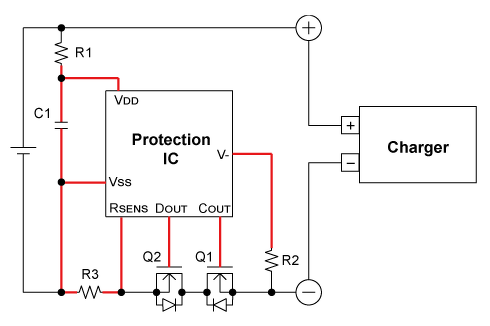

„Hol találok valami korrekt bekötési rajzot?”
Alább két általános ábra, az első a védelem, a második a kiegyenlítés szokásos megvalósítása.
Ahogy mindkét ábrán látható, a töltő és a motor + és - csatlakozói páronként közösek.
Ami nem jön le elsőre a panelről (de ha az ábrák alapján jól megnézed, minden bizonnyal ennél is így van), az az hogy - általában - a negatív ágban van az akkucsomag (B-) és a töltő (P-) között a védelem (ill. a töltésvezérlés).

(#) Régi motoros válasza NGY hozzászólására (») Nov 3, 2024 /
Annyit helyesbítenék, hogy a passzív balanszer nem vezeti semelyik cellába át a töltést. A passzív balanszer annyit csinál, ha érzékeli a cellán a túlfeszültséget, hogy a +- kapcsait rövidre zárja egy feten és egy ellenálláson keresztül, és elfűti a túlfeszütséget. Mivel ezen a védő áramkörön ilyet nem látunk, feltételezném, hogy ezeket a balanszer feteket az IC tartalmazza, azért kértem én is típusszámot. Valamint abból már kiderül rögtön a kapcsolástechnikája is, úgy lehet megfelelő következtetéseket levonni. A szám nélkül semmit nem lehet konkrétan állítani. Amit te írsz, hogy a túltöltött cellából másik cellába vezeti a túlfeszültséget, azt az aktív balanszer csinálja, ahhoz pedig tekercs és kondenzátor kell.
(#) Gombszem válasza NGY hozzászólására (») Nov 3, 2024 /
„Cellánként 4,3...4,5V már elég, 3S esetében ez minimum 12,9 V - "buta" töltőadapterek esetén akár 14...16V is lehet, de ez függ az adott IC-től is, hogy mennyit bír a bemenetén.”
Köszönöm. Így már értem. A második rajzon látható van nálam is.
Én eddig 12,2 V táppal hajtottam, mert féltem a túltöltéstől, robbanástól. Ha labortáppal hajtom, látszik, hogy 2,5 A a max töltőáram. Ezek szerint a tápot megemelhetem 13-14 V-ra is.
Azért szedtem szét a pumpát, mert hamar lemerült. Ezek szerint nem volt teljesen feltöltve, azért.
Szerinted mekkora legyen a tápfesz? A legkisebbre akarom beállítani, ami már elég.

(#) szs válasza Gombszem hozzászólására (») Nov 3, 2024 /
Úgy csinálnám én:
Először feltölteném az eddigi 12,2V-al úgy, mint eddig, majd mikor már nem tölt tovább, akkor megmérnek egy cellát, mennyivel kevesebb a kívánt 4,1-4,2V-nál. Ezután kb ennyivel emelném a táp feszültségét, töltés végeztével (biztos ami biztos) ismét cellát mérnék. És kialakul, hogy mennyire állítsd ezekutan a táp feszültségét.
De nem biztos, hogy szükseges ezt nagyon pontosan, kapcsolóüzeműnek vélem én ezt a dolgot, inkább az a lényeg, hogy a szükséges minimum meglegyen, 1V-al ha több is lesz a szüksegesnél, attól biztosan nem sértődik meg.

(#) Gombszem válasza szs hozzászólására (») Nov 3, 2024 /
„Úgy csinálnám én:”
Pont ezt csináltam, amit írsz.
Megnöveltem 13,5-re. Újra töltött, de csak 1,5 A-rel rövid ideig.
Kicsit járattam a motort, hogy legyen mit tölteni.
Tovább növeltem 14,4-re, 2,23 A-rel töltött, de kb 5 mp ütemben leállt, majd újra indult.
A 12,2 V-os töltésnél az akkukon is 12,2 V volt
A további próbáknál felment 12,4-re, és ott maradt. Tovább nem nőtt.
Abban maradtam, hogy 13,5-re növelem a tápot. Ez a végleges.
Sokat tanultam, köszi.
(#) pipi válasza Gombszem hozzászólására (») Nov 3, 2024 /
Miért is 13,5V ?
Az akksidon lévő áramkörnek nem a szabályos töltés lekapcsolása, hanem a túltöltés megakadályozása a feladata. 3*4,2V=12,6V, ide állítsd, efelett a VÉDŐáramkör kapcsolgat periodikusan le, ez nem egészséges, nem üzemszerű állapot

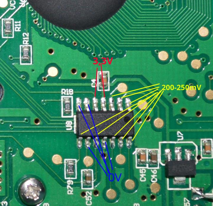

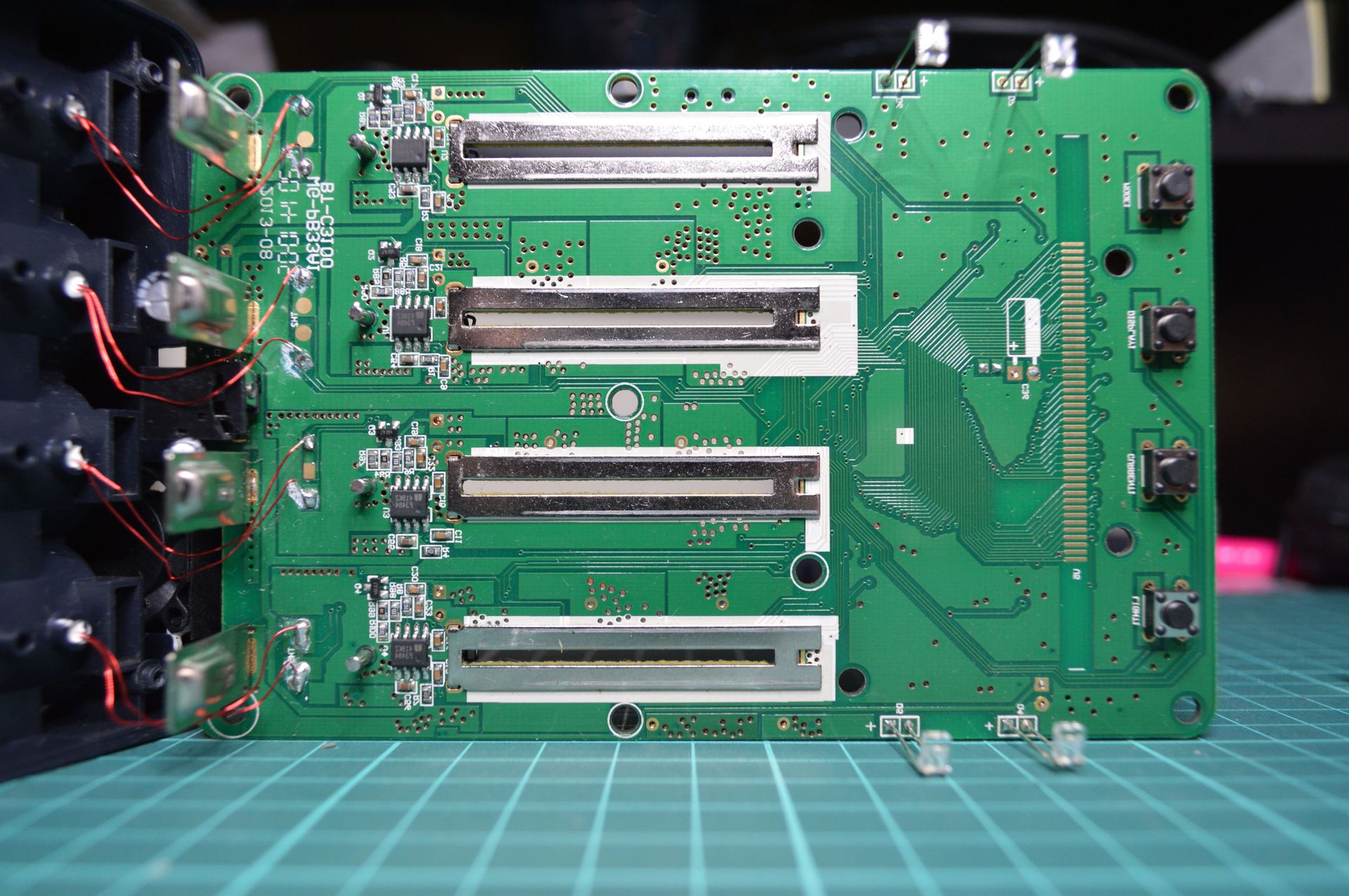

Opus BT-C3100
Régóta használok egy Opus BT-3100 töltőt, ami sajnos elhalálozott egy tisztítást követően. Elég furcsa mert csak annyit csináltam, hogy a zebra csatlakozót tisztítottam meg és a töltő rekeszek negatív érinthezőit (csúszkákat). Most azt produkálja, hogy a behelyezett cella feszültségénél jóval magasabbat mér. NiMh cellánál pl. 5V körül, Li-ionnál 7-8V körül. A legjobb ötletem, hogy valami ESD baleset történhetett. Van egy 14 lábú IC, amin semilyen jelölés nincs és felmerült bennem, hogy talán egy műverősítő, ami a fő IC-nek álíltja elő a mérendő feszültséget a cellákból. A két középső lába a táp. Ezeken a mellette lévő táp ic-ből előállított 3,3 V jelenik meg. A mellékelt képen látható, hogy milyen feszültségek vannak a lábakon. Ha teszek be akkut nem változik egyik lábon sem a feszültség. A 200-250 mV folyamatosan lebeg, ez is elég fura. Van valami ötletetek, hogy mit próbáljak meg? Esetleg infó az IC-ről, hátha valakinek olyan verzió van, amin rajta felejtették a feliratot. Kapcsolási rajzban nem is reménykedem, próbáltam keresni de sikertelenül. Esetleg ha valakinek van működő ilyen töltője és rámérne az IC-re, hogy azon milyen feszültségek vannak, az nagy segítség lehetne.
(#) Régi motoros válasza doodikaa hozzászólására (») Nov 20, 2024 /
Én talán a rugó és csúszó érintkező kontakthibájára gondolnék először. Újra forrasztanám mindkét végén.
(#) doodikaa válasza Régi motoros hozzászólására (») Nov 20, 2024 /
Attól a feszültség lefele tévedne nem felfele és nem egyformán mind a 4 csatornán. Valami olyan kell legyen, amin mind a négy csatorna jele átmegy és felfele tud módosulni, ezen a gondolatmeneten jutottam az IC-hez de csak egy ötlet.
(#) proli007 válasza doodikaa hozzászólására (») Nov 20, 2024 /
Hello! Lesgyanús hogy ez nem egy OPA. Mert ha az lenne, akkor 5-ös láb "+" bemenet, 6-os "-" bemenet, és 7-es OPA kimenet. (Szokásos 4-es OPA bekötés szerint).
De ha a + a tápon van, a - meg a GND-n, akkor az OPA kimenet magas szintű. Ha a kimenet is a GND-re van kötve, akkor folyik az áramkorlátozás szerinti maximum áram. És ilyent nem tenne senki épelméjű..
(#) doodikaa válasza proli007 hozzászólására (») Nov 20, 2024 /
Erre nem is gondoltam. Megmértem szakadásvizsgálóval és a 6,7,9 láb nincs rövidzárban. Ugyanez a helyzet a 4,5 lábakkal, 4-es közös a táp ic kimentével, a 11-es láb van GND-n.
A táp, OPA-ra vallana, bár nem tudom milyen, mert 3,3V-ról kellene működnie.
De ha ez erősít valamit ebben a töltőben és tényleg OPA, akkor csak a sönt feszültségét erősítheti.
Tehát a négy kimenetnek a procira kellene menni, a bemenetnek, meg egy kisértékű ellenállásra, ami az akksival sorba van. Más feladata mi lenne? Az akksi fesz, magasabb, mint a procitáp, tehát azt csak leosztani kell.
De én pld. úgy látom, hogy a 8-as lábon lévő 10k (ha igaz) a 8-as kimenetre megy. A másik fele, meg 10-esre. De az meg a neminvertáló bemenet, így pozitív visszacsatolás lenne. De erősítőbe meg nem kell pozitív visszacsatolás, csak komparátorba. De akkor mit figyel?
Ez van a "lebegő" lábakon, az a gynúm nekem is, hogy ez nem OPA lesz.
Elengedem, mivel nincs más IC rajta így csak a "főpötty" maradt szerintem, azzal meg nincs mit kezdeni.
Köszi a segítséget, így is tanulságos volt.
Az is lehet, hogy valami AD konverter..
