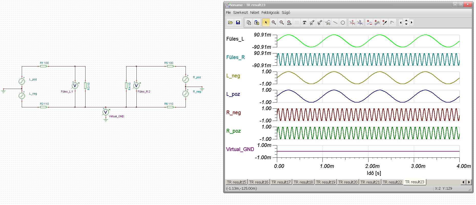

(#) Skori válasza Gafly hozzászólására (») Nov 23, 2024 /
"Sánta üzemben" kell csatolókondi is, mert féltápon lesz a kimenet. Azon kívül nagyobb lesz a torzítás és a zaj. De ez nem egy fejhallgató erősítő. Továbbá az a "klón" ami van neki, fene tudja mit művel..
(#) Gafly válasza Skori hozzászólására (») Nov 23, 2024 /
Jogos a csatolókondi.
(#) btamas81 válasza Skori hozzászólására (») Nov 23, 2024 /
Na ezt fogalmam sincs, hogy kellene mérni.
(#) btamas81 válasza mek-elek hozzászólására (») Nov 23, 2024 /
Ez 1000Ftért nem 1000Ft-os hang! Meglepő, komolyan.
(#) mek-elek válasza btamas81 hozzászólására (») Nov 23, 2024 /
Nem akarok okoskodni, meg vélt igazságokat kergetni, de Kína nem azért tart itt, mert hátrányos üzleteket köt!
Viszont, ha Neked tetszik, legyen benne örömöd, és használ elégedettséggel!
Egyébként kis trükközéssel ráköthető ügyesen a füles, csatolom...
Ezer hála és köszönet!
