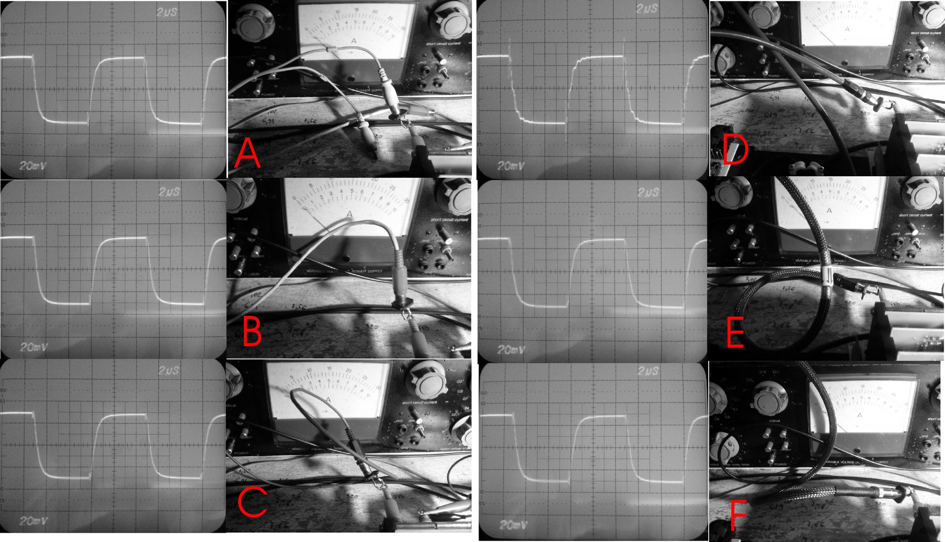

Jómagam rengeteg kábelt kipróbáltam, összekötő-, hálózati-, hangszóró vezetéket. Amiket jelenleg használok, azok legtöbbjét ajándékba kaptam, vagy magam gyártottam. Egyedül a hangszóró vezetékért fizettem 25 ezret, mert ennyi pénzért lopás volt megvenni.
Néhány interkonnekten mértem négyszögjel-átvitelt. Fülre (szubjektíve) legrosszabb a "D" volt, legsemlegesebb hangú a "C". Ezt használom most. (Előbb hallgattam és csak azután mértem "brahiból").
De ez egy hobbi. Én sem kritizálom mások másféle hobbiját... ami engem nem érdekel, azzal nem foglalkozom. Ha meg valami érdekel akkor előbb kipróbálom és csak azután mondok/alkotok véleményt róla.

(#) Ge Lee válasza Karesz 50 hozzászólására (») Nov 27, 2024 /
Azoknál a méréseknél volt 50Ω a forrás és a lezárás is?

(#) Karesz 50 válasza Ge Lee hozzászólására (») Nov 27, 2024 /
Igen.
Na majd megmérem az enyémet is ha nagyon unatkozom, csak nem emlékszem, hogy az emg impulzusgenyának mennyire meredek a felfutása.
Bár most az körvonalazódik az olvasottakból látottakból, hogy olyan kábelt kellene csinálni amiben nincs dielektrikum, azaz a levegő az, és a meleg ér jó távol van az árnyékolástól. Majd ott meg más problémák jönnek elő, mert a levegő még annyira sem konstans mint egy szigetelőanyag.
(#) compozit válasza Ge Lee hozzászólására (») Nov 27, 2024 /
A kábeleknél akkor van értelme a pontos lezárásnak és meghajtásnak, ha a kábel impedanciája megegyezik a meghajtó- és fogadó impedanciával. Ezek a kábelek nem hiszem, hogy 50 ohmosak voltak.
Még ha rendesen lezártak és meghajtottak voltak, pl. a D képen 1 us-on belül van némi zagyvaság. Ebből semmi nem fog látszani az erősítők bemenetére épített aluláteresztő szűrők vágása miatt. ( 100...150kHz )
(#) Ge Lee válasza compozit hozzászólására (») Nov 27, 2024 /
Ezt én tudom, meg azt is, hogy egy végfok bemenő impedanciája nem 50Ω hanem nagyságrendekkel nagyobb, egy csövesé meg még annál is nagyobb. De az összehasonlításnak úgy van értelme ha almát hasonlítunk almához, ha ő úgy mérte akkor majd én is úgy (is) mérem.
(#) Karesz 50 válasza compozit hozzászólására (») Nov 27, 2024 / 1
Ezek mind koaxiális felépítésű kábelek voltak 75 Ohm körüli hullámimpedanciával (a "C" kivételével, ami sodrott volt 50 Ohm körüli hullámimpedanciával).
Az előerősítő bemenetén volt az 50 Ohm lezárás és az előerősítő kimenetén mértem. De ez látszik is némelyik fotón.
@Ge Lee: a dielektrikum szerintem kell a kábelbe, különben túl nagy lesz induktivitása és ezzel a hullámimpedanciája. Hoztak ide hasonló felépítésű interkonnektet és a gazdája szerint sem volt jó hangú. Persze puding próbája az evés... miért ne lehetne ezzel eljátszadozni.

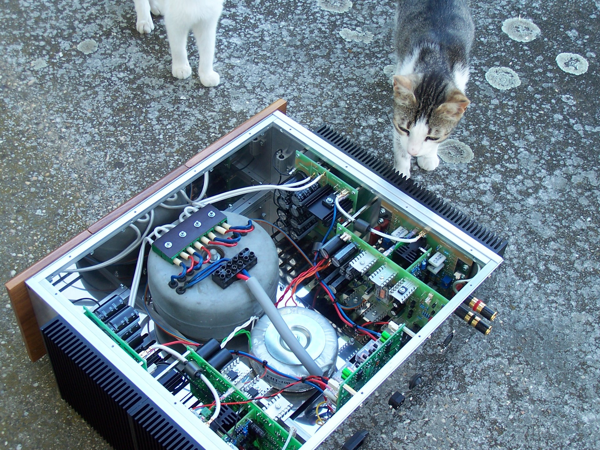

(#) Karesz 50 válasza btamas81 hozzászólására (») Nov 27, 2024 / 2
Nálam ilyen a belső kábelezés (a macskák is jóváhagyták).
(#) btamas81 válasza Karesz 50 hozzászólására (») Nov 27, 2024 /
Ebbe is van centi. Gondolom nem sima villanykábel. De oké ezt e csináltad. De a nagy kábelhívők közül 10ből 1 ha kicseréli a belső kábelezést.
Nagyon szép az a doboz! A belső elrendezés is!
