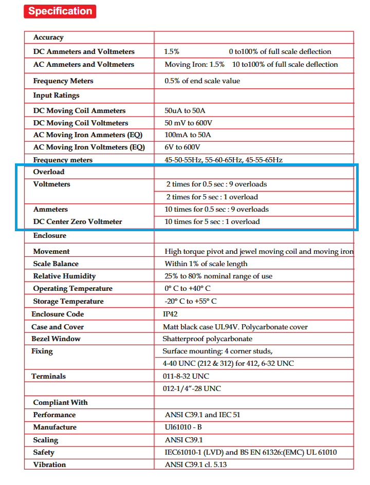

Sziasztok! Passzív analóg lengőtekercses árammérőknek általában hogy szokott lenni a tűrése végérték felett?
A konkrét szitu az lenne, hogy gyorsba' egy 100mA-ig skálázott használt mérőt sikerült vennem, helyileg nem is volt más megfelelőbb. A skálázással nincs gond, a konkrét értéket eddig kell tudni leolvasni - 90mA felett "már gond van" -; Viszont, olyan eset is adóthat, amikor a mért panel 200, nagyon-nagyon rossz esetben 300mA-t is felránt.
Általában tudják az ilyet tolerálni ezek a mutatós árammérők? Vagy le fog égni benne a tekercs?
(#) exabit válasza InterRacionality hozzászólására (») Dec 6, 2024 / 1
Van pár panelműszer gyártó (Hobut, Raad, Sifam Tinsley) ami ad meg túlterhelés bírást a specifikációban. De szerintem ezek elég konzervatív határadatok és ennél azért többet bírnak. Nekem van egy kísérletezős deprez műszerem, az már elég durva dolgokat kapott és még mindig működik és még mindig pontos.
Szóval szerintem a 300mA indítási áramlökéssel is örök élet. De ha nagyon zavar akkor gondoskodhatsz a védelméről pl antiparallel diódával.
A hozzászólás módosítva: Dec 6, 2024
(#) InterRacionality válasza exabit hozzászólására (») Dec 6, 2024 /
A 300mA az sajnos nem indítási áramlökés, hanem vagy panelhiba (az mondjuk nagyon ritka, amikor így lenne zárlatos), vagy az egyik chip besült.
Viszont jó kérdés, hogy mi az indítási áramlökés! Merthogy ezt eddig sose tudtam mérni... annál sajnos az összes műszerem lomhább.
antiparallel dióda :: Pl. ez lenne az? : Bővebben: antiparallel DI
És milyen paramétereket kell nézzek, milyet válasszak? A kollektoráram legyen a 300mA?
(#) JZoli válasza InterRacionality hozzászólására (») Dec 7, 2024 /
Ha ott nem lehet nagyobb áram akkor akár két 1N4001-es dióda is jó párhuzamosan kötve, de egymáshoz képes fordítva.
De azért ez nem feltétlen jó megoldás. Ha például az árammérő műszereden eső feszültség 1 Volt körül van, akkor a diódák miatt ott maximum 600-700 mV lesz, így sosem fog rendes értéket mérni. De ha mondjuk csak 150-200 mV esik a mérőműszeren akkor sosem fognak kinyitni ezek a diódák, és így a védelmi feladatot nem tudják ellátni!
