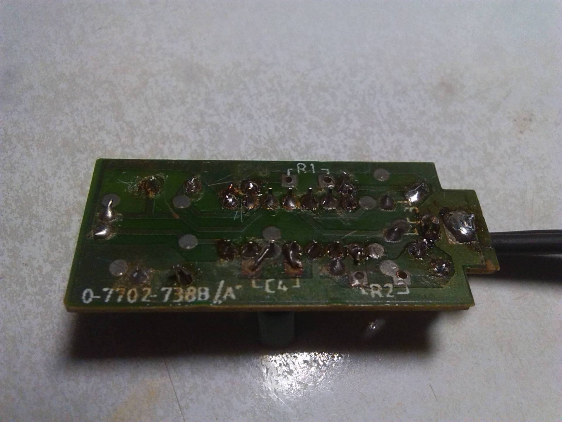

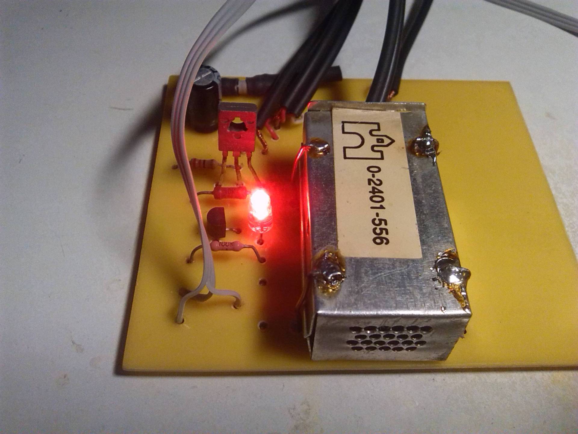

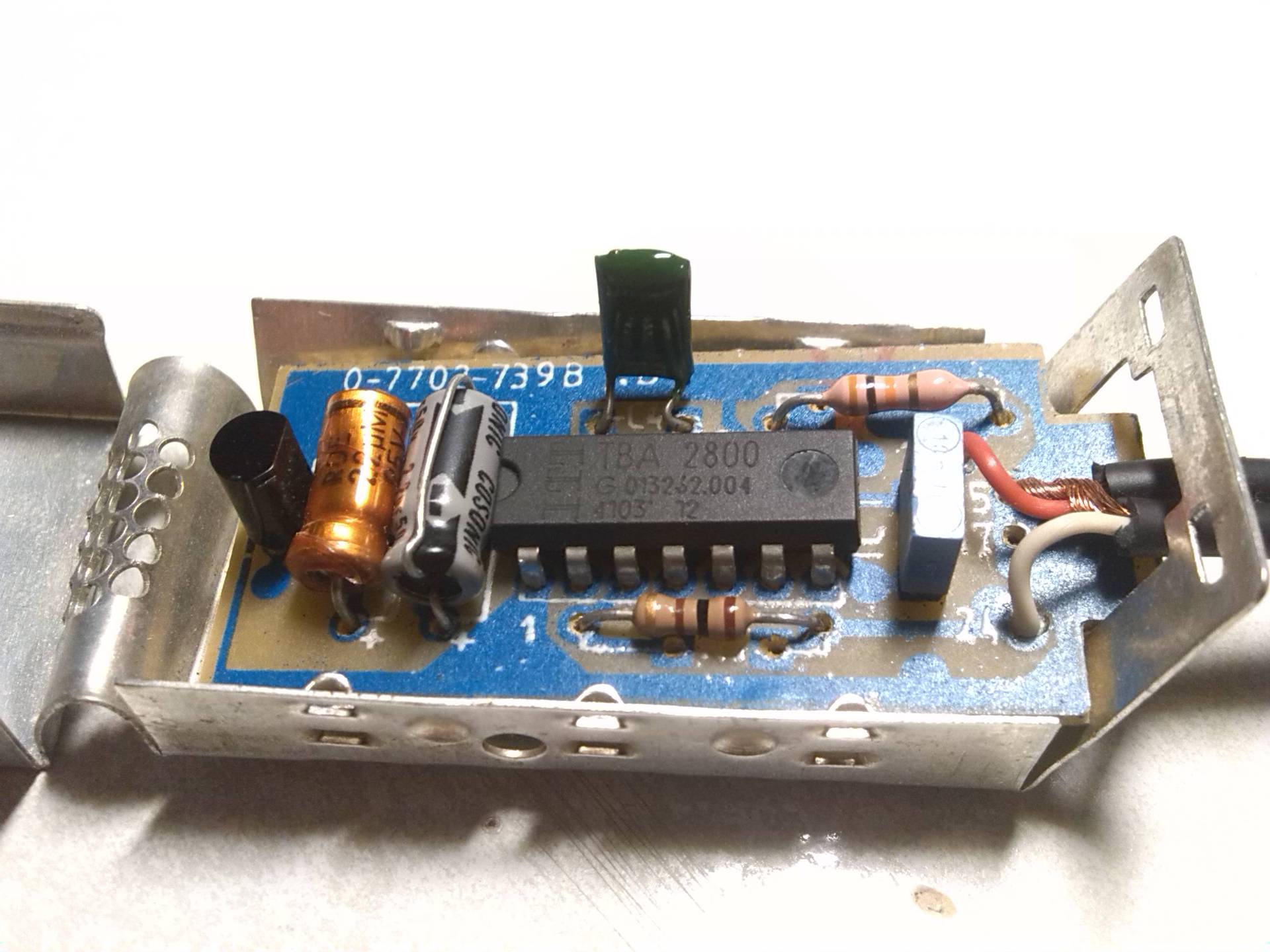

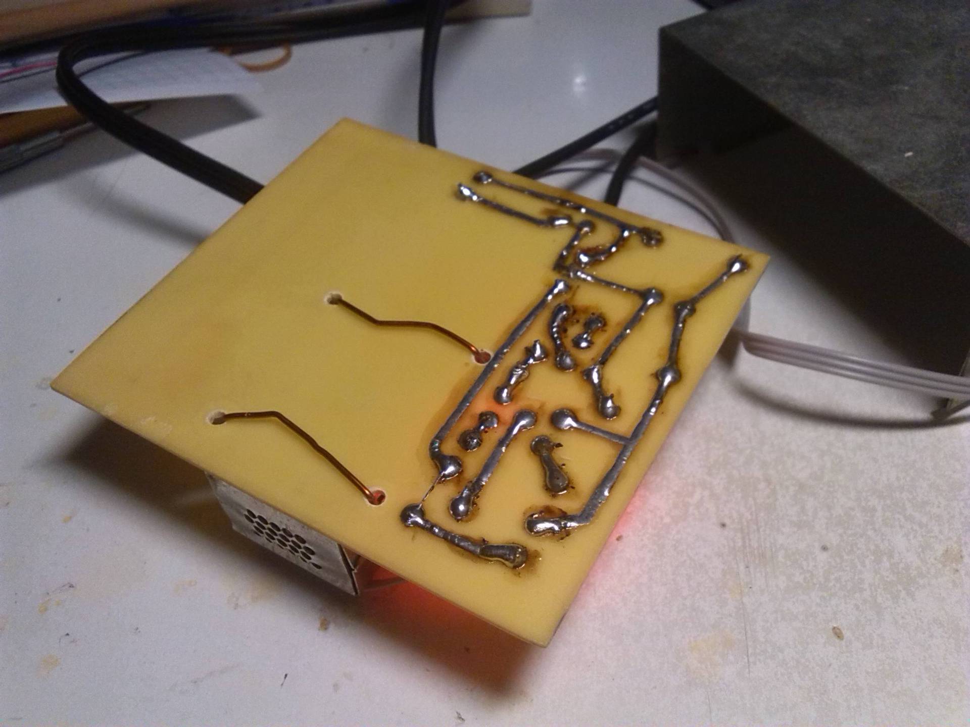

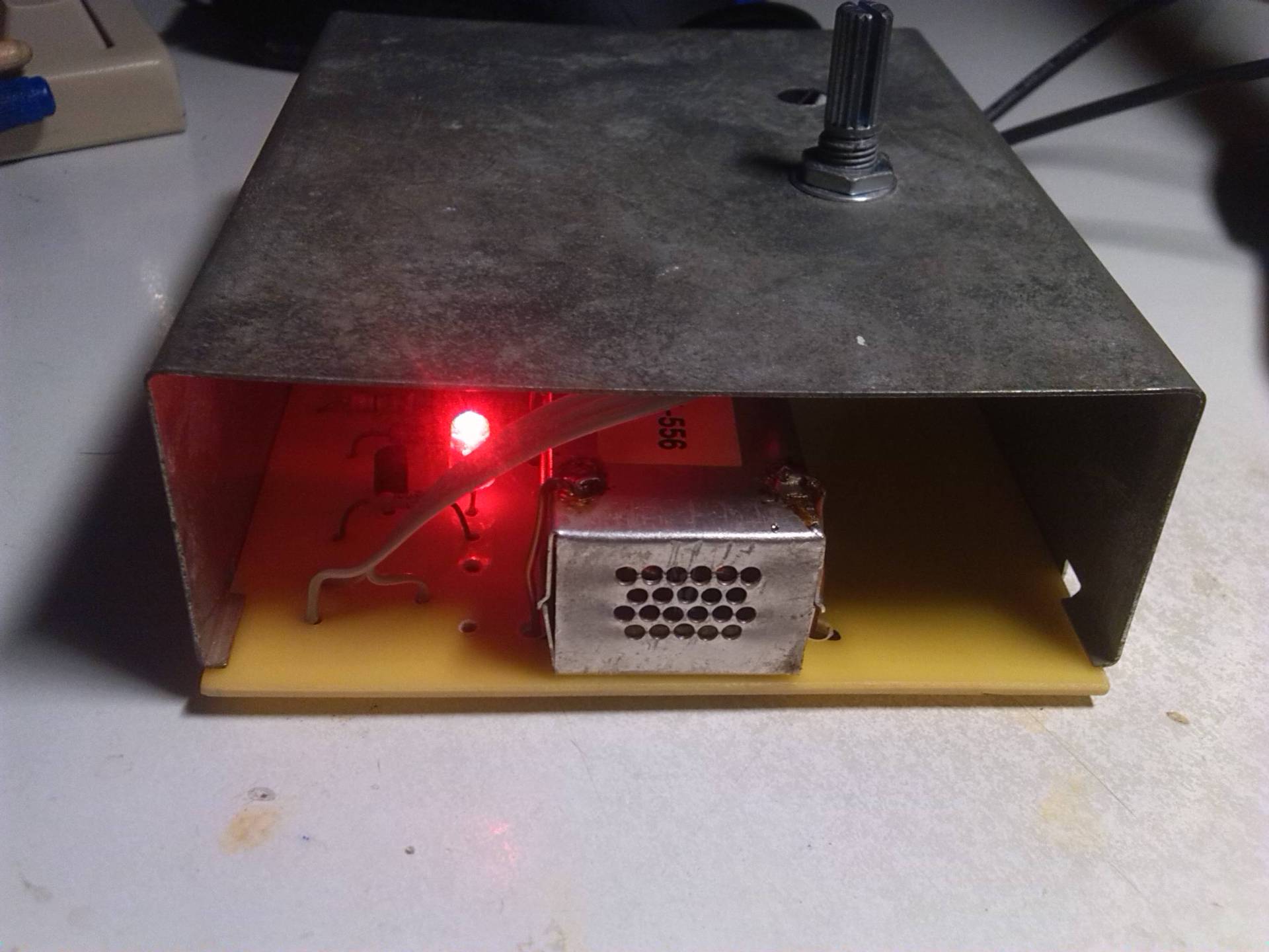

Készítettem egy Infra hosszabbítót az Ezermester 1995/6 20. oldalán található cikkből. TEA 1009 infra erősítőt sajnos nem találtam viszont régi Videoton tv-ből bontott teljes infra erősítőm van TBA 2800 IC-vel.A TEA 1009 részt teljesen kihagytam a kapcsolásból és helyére a TBA 2800 került gyári kapcsolásával. A módosított kapcsolás fél sikerrel működik is annyi a hibája hogy a vevő csak maximum 5 cm-ről képes jelet fogadni viszont az adó része az még 6 méterről is szépen leadja a jelet. Lehetne vele valamit kezdeni hogy a vevő része 2-3 méterről is fogjon jelet? Piros szűrővel is próbáltam már a vevő elé tenni de nem segített. Egy erősítőhöz kellene amit film nézés közben a vetítővászon eltakar és a szoba elrendezése miatt az erősítőt nem tudom máshova elrakni.
Hello! Szerintem a hiba forrása abban leledzik, hogy anno a TV távirányító kódolása más volt mint manapság. Akkor néhány 10us-os impulzus ment ki, ma meg 38..40kHz-es csoportimpulzusok rohangálnak. Az a gyanúm, hogy a 2800 AGC fokozata leszabályoz erre a jelre. Ezért az érzékenység csökkenés. Talán jobb lett volna, ha valamelyik TSOP vevőt alkalmazod, miután tisztázódott, hogy hány kHz-es az átvitel. De akkor az adónál is ezt a fekit kell kapuzni a vett impulzusokkal..
Pld.. A hozzászólás módosítva: Márc 14, 2021
Én pont fordítva jártam, a régi bontott, még nem agyonintegrált IR vevőkkel szépen működik az 555-ös IR hosszabbító, a TSOP vevőkkel ugyanígy csak közelről.
Elkészítettem ezt a kapcsolást ami működik már távolról is vesz, csak sajnos pont az erősítő nem nem veszi tőle a jelet tv az működik vele. Egy Onkyo A-SV420 erősítőt kellene működtetni vele.

Sikerült megoldani a problémát. A cikket tovább olvasva írja hogy a R4 6.8 Ohm ellenállás helyére be lehet tenni egy 1 KOhm ellenállást sorba kötve egy 10 KOhm potméterrel, mellyel lehet finomhangolni távirányítóhoz. Sikerült szépen beállítani és így már működik az erősítővel.

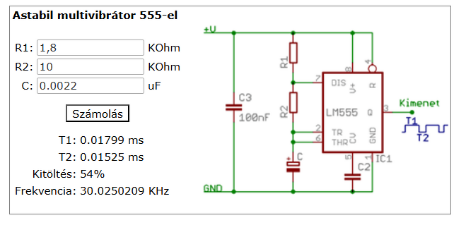

30 kHz-es távirányító készítéseHello,Tök kezdő vagyok ebben a kérdésben (is ). Egy 30 kHz-es infra távkapcsolót szeretnék létrehozni egy meglepő módon 30 kHz-es vevőhöz ![]() Milyen módszerrel lehet egy infra ledet ilyen frekvenciás jel kibocsátására bírni? Pl 555 icvel lehetséges-e?
Hello! Miért ne lehetne?
sZIA!
ITT TALÁLSZ HOZZÁ ANYAGOKAT; https://hu.rs-online.com/web/p/infravoros-vevoegysegek/9190180?srsl...wG1-4U Az Ali....ss meg készen is -ha a gazdaságosság szempont.
Tinkercad-ben lemodelleztem 3 konfigot a 30kHz-re. A középső a Te konfigurációd. A felső és az alsó úgy néz ki, hogy (c,r1,r2 sorrendben)1
10nF, 1 kohm, 1.91 kohm 10nF, 2.8 kohm, 1 kohm Számít a kondi mérete? Mármint olyan szempontból, hogy esetleg stabilabb a kisebb kapacitású, vagy ilyesmi. Számít a magas-alacsony időtartam arány? |
