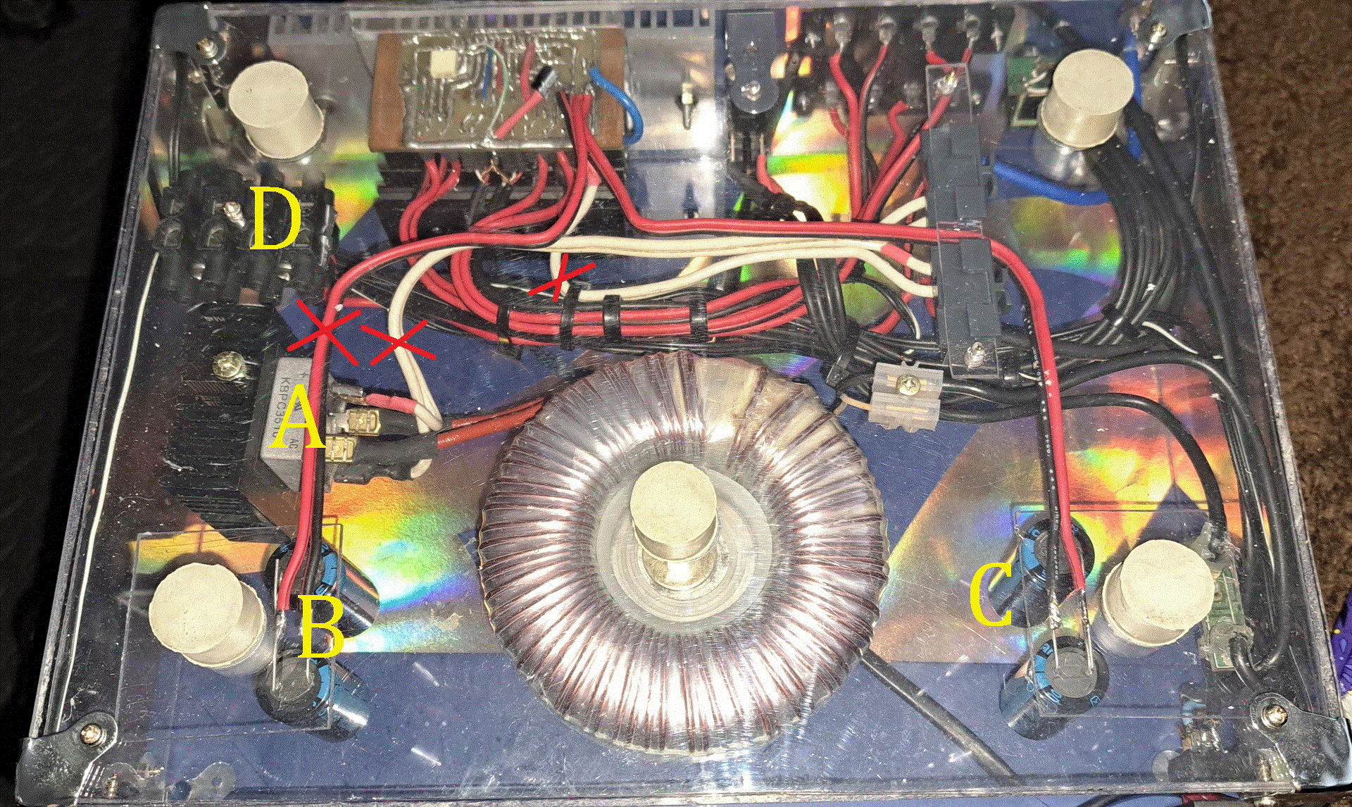

Nézzük a tápot! A mellékelt ábrán piros, egymást metsző vonalakkal jelöltem az eltávolítandó vezetékeket. Helyettük vinnék az A egyenirányítóról egy érpárt a D látványfénynek és a B kondicsoportnak. Még kell egy összekötés a B és C kondik között és optimálisnak mondhatjuk a tápszűrést (a tápáram nem tudja megkerülni puffer kondenzátor lábát). A C kondikat az erősítőhöz csatoló vezeték természetesen marad.

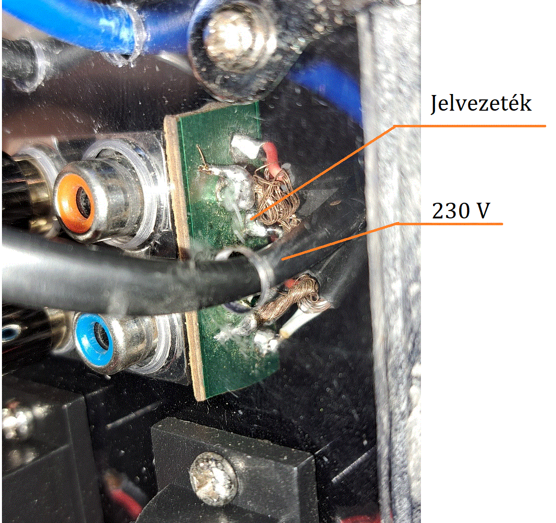

A "Zavarás" ábrán a másik aggályomat rajzoltam be. A hálózati kábel elfogadhatatlanul közel fut a jelvezetékhez. A 230-at a hátlap túlsó széléről hoznám be.
Látványos az átlátszó zárt doboz, de a plexi hővezetése kevés a trafó és a belső hűtőbordák melegedésének a külső környezetbe juttatásához. Kézenfekvő lenne a doboz megfurkálása, viszont hamar elporosodna. Fém hátlapot javaslok. Középre tenném a TDA-t, egyik oldalra a hálózati és hangszóró csatlakozásokat, másikra a bemeneti eszközöket. A fém hátlapra tenném az egyenirányítót is, egy borda megspórolva.
Említésre méltó az a kegyelmi állapot, hogy az összekötegelt bemeneti és hangszóró vezeték nem okoz gerjedést, mint az egy nem-invertáló erősítő esetén nagy valószínűséggel kialakulna. A híd kimenet jóvoltából az ellentétes fázisú jelek kioltják egymást.

Ez a 4 ellenállás mindjárt más hatású nálam is, mint a lazsi fórumtársé. Talán az átépítés helyet, az átalakítás helyesebb lett volna.

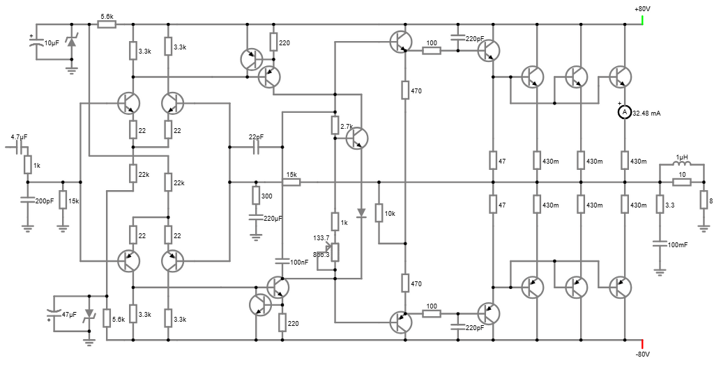

Üdv. A részletektől eltekintve, mint például vezetősávok szélessége, stb, mennyire elfogadható ez az elrendezés? A kapcsolás dupla LTP bemenetű, szimmetrikus felépítésű. Egy tranzisztoros Vbe multiplier (a kimeneti tranzisztorok között).

Mindenképpen érdemes. Kapcsrajzod is van?

Itt van egy rajz. A védelem ezen sincs rajta, de az most annyira nem is érdekes.
