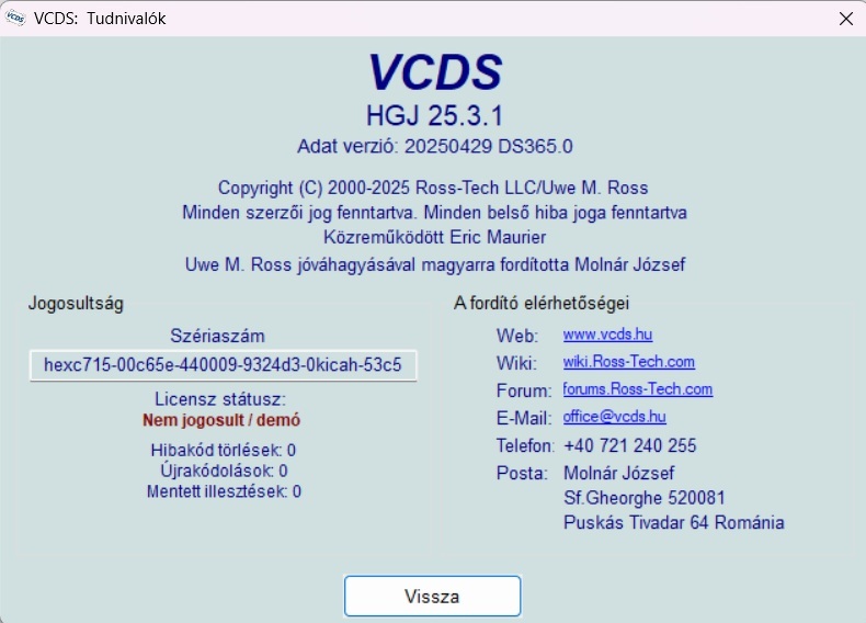

Szia! Megoldódott a probléma? Nekem sehogy sem látja a VCDS progi a HEX V2-t. Windows 11 van a gépemen, nem tudom az jelent-e valamit. Lehet én is egy használhatatlan sz.rkupacot vettem? Próbáltam magyar nyelvű VCDS-t, angolnyelvű VCDS-t, ugyan az a hiba.
Licensz státusz: Nem jogosult/demó. Port státusz: OK. USB könyvtár verzió: 03.02.07. USB meghajtó verziója: 02.10.00 Interfész: nem talált! Csatolónál nem jelenik meg semmi sem. Ilyenkor mit lehet tenni?
Szia! Sajnos neked már az Immo 4C verzió van amit nem lehet VCDS-el sehogy sem párosítani. A párosító kódot még a márkaszervíz sem tudja megmondani, mivel ezeknél a hivatalos szoftver direktben letölti a VAG konszern szervereiről az interneten keresztűl és kódoltan elküldi a programozó interfészen keresztűl az autónak, azért hogy senki se lássa a kódot. Van egy speciális célszerszám amivel meg lehet oldani, de az nem a hobbi kategória, illetve eléggé borsos. Mielőtt még teljesen elrontanád az autót vidd el inkább egy olyan szervízbe ahol csak autó kulcsokkal foglalkoznak, azt olcsóbb lesz kifizetni mint a programozó ezközt megvenni. Bővebben: Link itt található a hivatalosan támogatott immo verziók programozása VCDS-el.

Szerintem egy klón interfészről van szó, a vcds szoftver felül írta a firmware-t a kábelben, ezzel letiltva azt s ezért nem működik, azaz nem akarja látni. Egyik hivatalos megoldás a VCDS lite program letöltése, az működik akár harmadik féltől származó diag interfészekkel, viszont kevesebb mindent tud. V1-re van valami "okosítás" a fórumon, olvass vissza.
