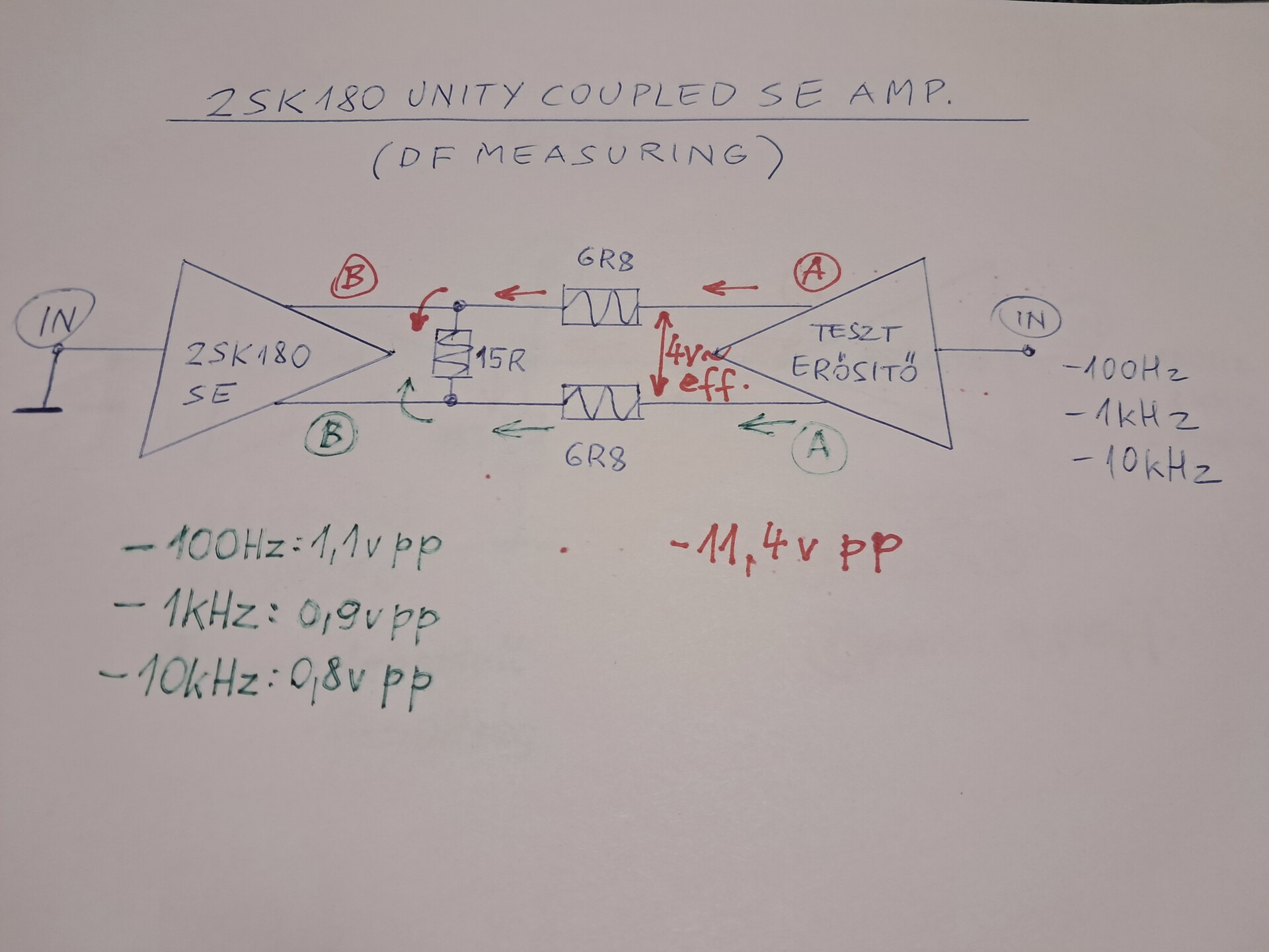

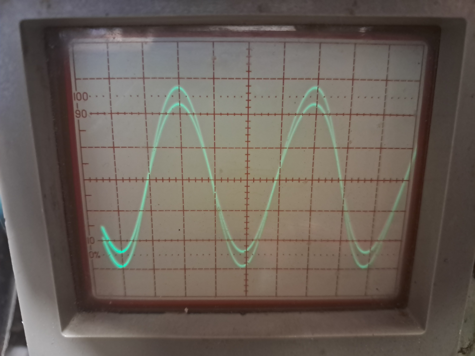

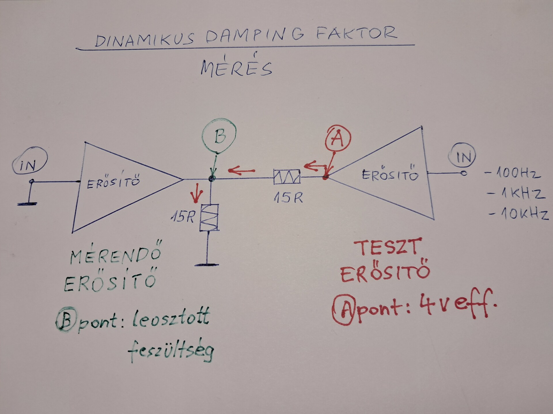

(#) tunerman válasza tunerman hozzászólására (») Dec 27, 2024 /
A mai nap újabb méréssel kezdődött, ami szerintem igazán ritkaságszámba menő publikáció
A dinamikus Damping Factor (DF) méréséről van szó, amelynek ellenőrzése most egy földfűggetlen kimenetű elektroncsöves kimenőjéről volt megoldva. Az érkező 4v~ eff. jelszint két db 6,8R ellenálláson keresztül szimmetrikusan hajtotta meg a 2SK180 Unity Coupled SE kimeneti fokozatát.
A mérőfrekvenciák 100Hz/1kHz/10kHz voltak, némi DF csökkenés látható 100Hz-en, de az 1kHz és a 10kHz nem sok eltérést mutat (szkóp 0,2v/div)
TJ.
(#) Alkotó válasza tunerman hozzászólására (») Dec 27, 2024 /
Én csak annyit tudok a DF-ről, hogy egy mértékegység nélküli tényező, és minél magasabb annál jobbnak tekintjük a csillapítást, annál jobban megfogja az erősítő a hangszóró saját lengéseit. (egyszerűsítve a hangszóró impedancia osztva az erősítő kimeneti ellenállásával).
Még nem láttam/olvastam ennek ilyen megmutatását, ezért kérlek fejts ki nekem részletesebben mit mértél, és annak eredményét hogyan kell értelmezni a fotóidon látszó szinuszhullámok alapján.
A hozzászólás módosítva: Dec 27, 2024
(#) tunerman válasza Alkotó hozzászólására (») Dec 27, 2024 /
Én egyszerű DIY verziót használok a dinamikus damping faktor mérésénél, külső erősítőről egy ellenálláson keresztül (8R vagy 15R)) rácsatlakozom a mérendő erősítő kimenetére.
A teszterősítőről az ellenállásra különböző frekvenciájú, fix értékű feszültséget adva, a mérendő erősítő kimenetén megjelenik egy leosztott jelszint, ami egyszerűen a kimeneti ellenállására utal. Tudom, hogy ez nem egyezik meg 100%-ig a hangszóró által generált Back EFM jellel, de tájékoztatásra nekem eddig megfelelt.
Különben ez a leosztott jelalak lehetőleg szimmetrikus és szinuszalakú legyen, ami talán az erősítő - erre a külső behatásra - bemutatott reagálását jelzi.
TJ.
Csak hogy jól értem-e, próbálom összefoglalni amit felfogtam ebből.
A hangszóró visszahatásából (tehetetlenségi lengéséből) generálódó feszültséget szimulálod a teszt erősítővel. Ha a mérendő erősítő nem lenne a körben, akkor a B ponton az A pont 4 V-jának a fele lenne. De mivel a függőleges 15R-ot a mérendő erősítő valamennyire lezárja, ezért a B pont feszültsége magasabb lesz. A pontos feszültségből meg lehet határozni mennyi a mérendő erősítő kimeneti ellenállása az adott frekvencián.
A szkóp képeiden pedig a B pont feszültségét mutatod.
Jól értem a folyamatot?
„De mivel a függőleges 15R-ot a mérendő erősítő valamennyire lezárja, ezért a B pont feszültsége magasabb lesz.”
Nem.
Azt a fűggőlegesen berajzolt 15R-t a mérendő erősítő sokkal kisebb kimeneti ellenállása igencsak söntöli, tehát ott KISEBB lesz a leosztott mérőfrekvencia értéke.
Egyszerű számolással az induló 4v eff. feszültségből és a szkópon látható jel nagyságából a DF viszonyszáma megtudható
TJ.
Igen, igazad van, csak már nem tudtam módosítani a hozzászólásomat.
Beteszem a 2SK180 Unity Coupled SE mérési összeállítását, ami a földfűggetlen kimenetű teszterősítővel készült.
Gyakorlatilag ugyanaz mint a korábban betett ábra, csak itt a szimmetria miatt van megosztva a meghajtó ellenállás (azért nem 2x7R5, mert csak 2x6R8-at találtam))
TJ.
(#) compozit válasza tunerman hozzászólására (») Dec 27, 2024 / 1
Ez eddig érthető. Csak az lenne a kérdésem, hogy akkor mennyi a DF? Vagy ezt mindenki számolja ki magának? Te sem számoltad ki... ?
Azért ennél van egyszerűbb megoldás is. Ha a DF a hangszóró és az erősítő belső ellenállásának a hányadosa, akkor mérd meg terhelés nélkül az erősítő kimeneti feszültségét, aztán mérd meg a névleges terheléssel. Ebből már nagyon egyszerűen számítható a belső ellenállás, ugyanis a belső ellenállás és a hangszóró ellenállása egy egyszerű osztót képez.
(#) Skori válasza compozit hozzászólására (») Dec 27, 2024 /
Nagyjából a két feszültség aránya lesz a DF, azaz kb. 10 körüli.
Amúgy tényleg másik erősítővel szokták mérni, mert némelyik erősítő belső ellenállása mΩ-os tartományba, (némelyik meg µΩ-os tartományba) esik - ezeknél nem nagyon mérhető (vagy legalábbis elég nehezen), hogy mennyit esik a feszültség a terhelés hatására. Viszont ha nulla kimeneti feszt akar tartani az erősítő, akkor könnyen mérhető, hogy mondjuk mennyire tudja másik elhúzni, akkor is, ha ez mV-os tartományban van.

(#) tunerman válasza compozit hozzászólására (») Dec 28, 2024 / 1
1. A statikus, ellenállásos csere-bere méréseknek az erősítő kimenetén szerintem nem sok értelme van, ezért tértem át a dinamikus DF mérésére.
2. A 4v eff. feszültségnek kb. 1/10-e jelent meg a mért erősìtő kimenetén, a további kb. 9/10-e a 13,6R ellennálláson maradt. A 13,6:9=1,5, tehát 1,5R a keresett értéke az erősítő kimenetére vonatkoztatva.
TJ.

(#) majkimester válasza tunerman hozzászólására (») Dec 28, 2024 /
Az 1,5 Ohm az az erősítő kimenete párhuzamosan a 15 Ohm terhelő ellenállással.
Ebből az erősítő kimenete 1.6666 Ohm DF=15/1.6666 = 9
(#) tunerman válasza majkimester hozzászólására (») Dec 28, 2024 /
Persze...
De ebben a DIY mérésben több minden is szerepel, például azt mondom, hogy a 15R a hangszóró tekercsének DC ohm értéke, ami állandóan ott van.
Megaztán a hangszórót mint egy back EFM generátort kezelem, amely generátornak van belső ellenállása.
Szóval a DF modellezés még DIY módszerekkel sem lett egyszerűbb.
TJ.

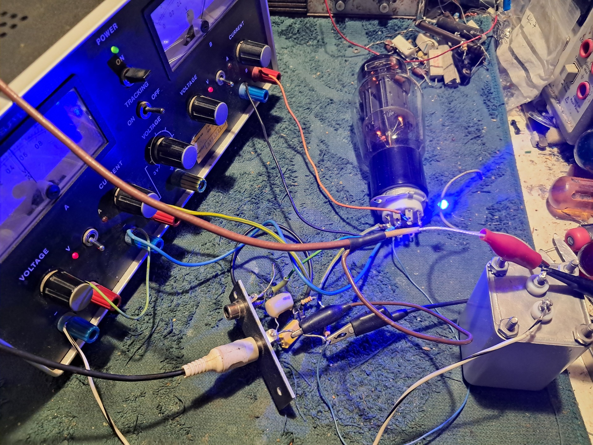

(#) tunerman válasza tunerman hozzászólására (») Jan 3, 2025 /
Kisérleteztem a 2SK180 SIT meghajtó áramkörével, ami ugyan egyszerűnek látszik - de valójában nem az
Több előzetes feltételnek is meg kell feleljen, amit korábban már leírtam. A legjobbnak és a legegyszerűbbnek egy 5998 elektroncsöves follower bizonyult, egy 15H/20mA-es fojtóval a katódkörében (14mA munkaponti árammal). A kék LED-ek a szinteltolást végzik a 2SK180 kb. -5v-os gate feszültségéhez.
Mérések:
(+35v és -15v tápfeszültség mellett)
- THD: 1kHz/8v pp/0,04%
- THD: 1kHz/22v pp/0,12%
- frekvenciaátvitel/8v pp: 10Hz - 200kHz (2,7nF lezárással 100kHz -1dB)
TJ.

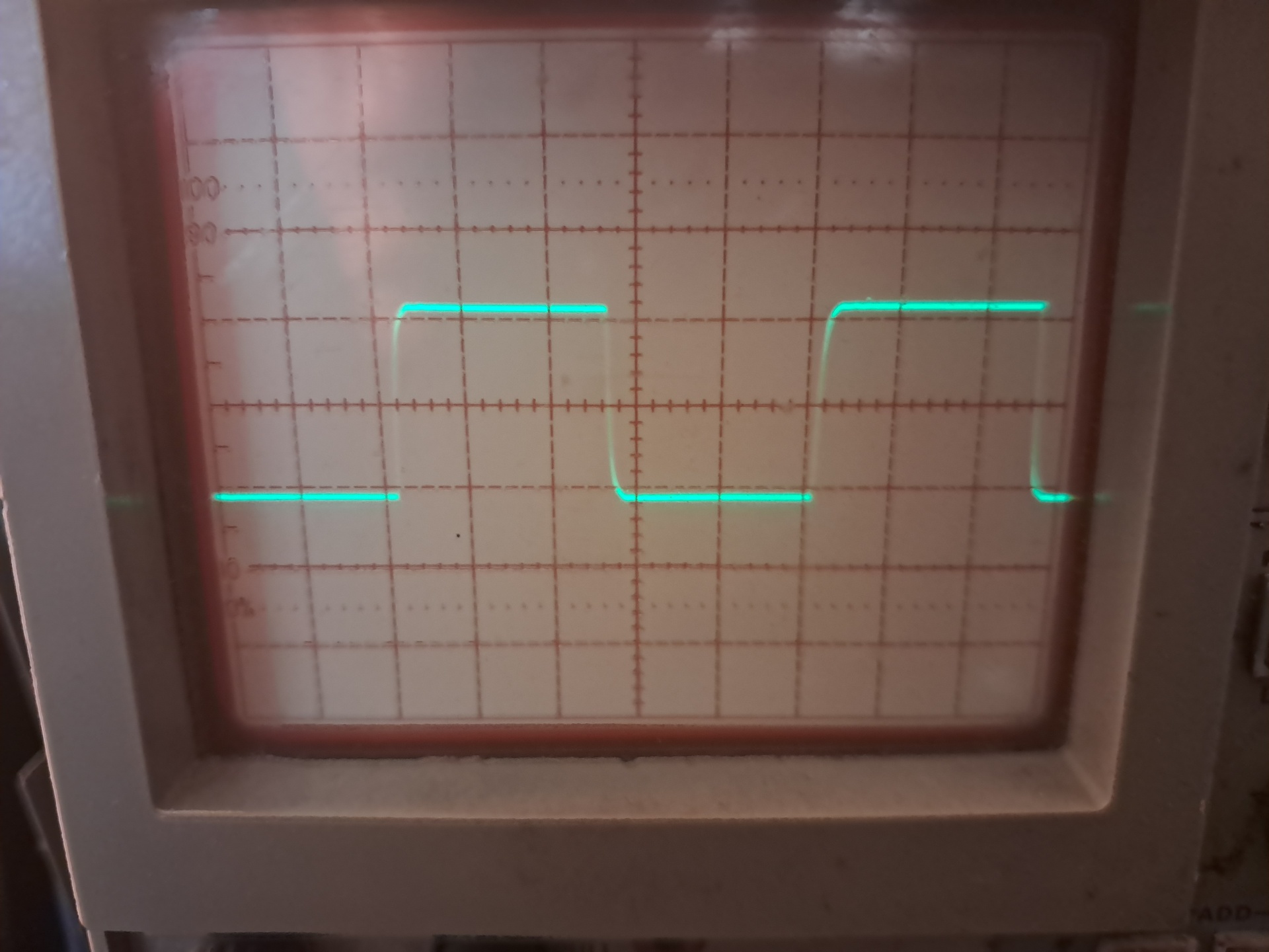

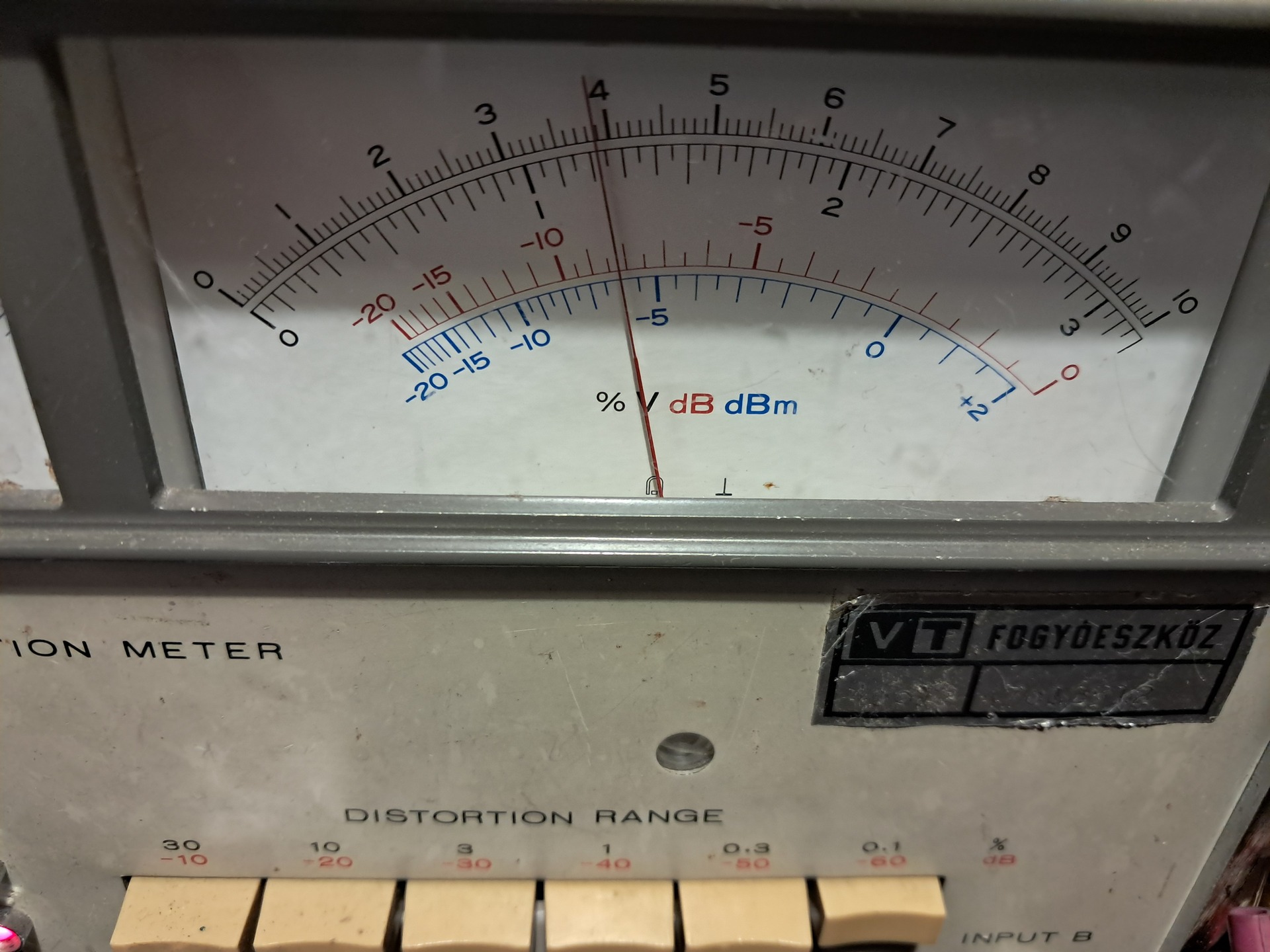

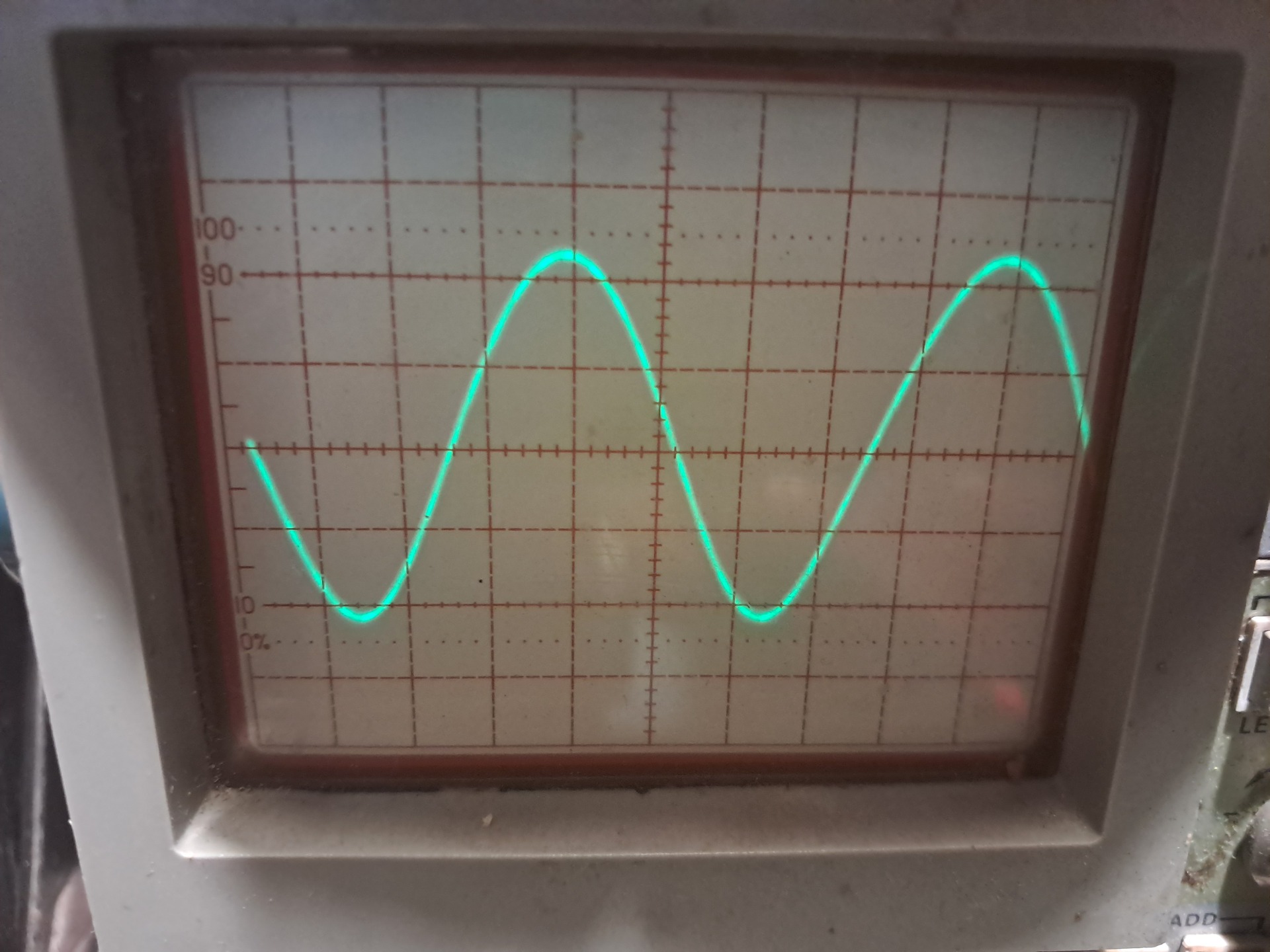

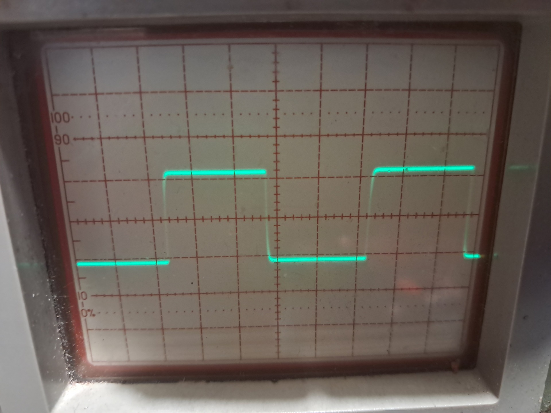

További két fotó:
1. 10kHz-es négyszögátvitel 2v/div, a kimeneten 2,7nF-os kondenzátorral lezárva
2. THD mérése: 1kHz/8v pp/0,04%
TJ.

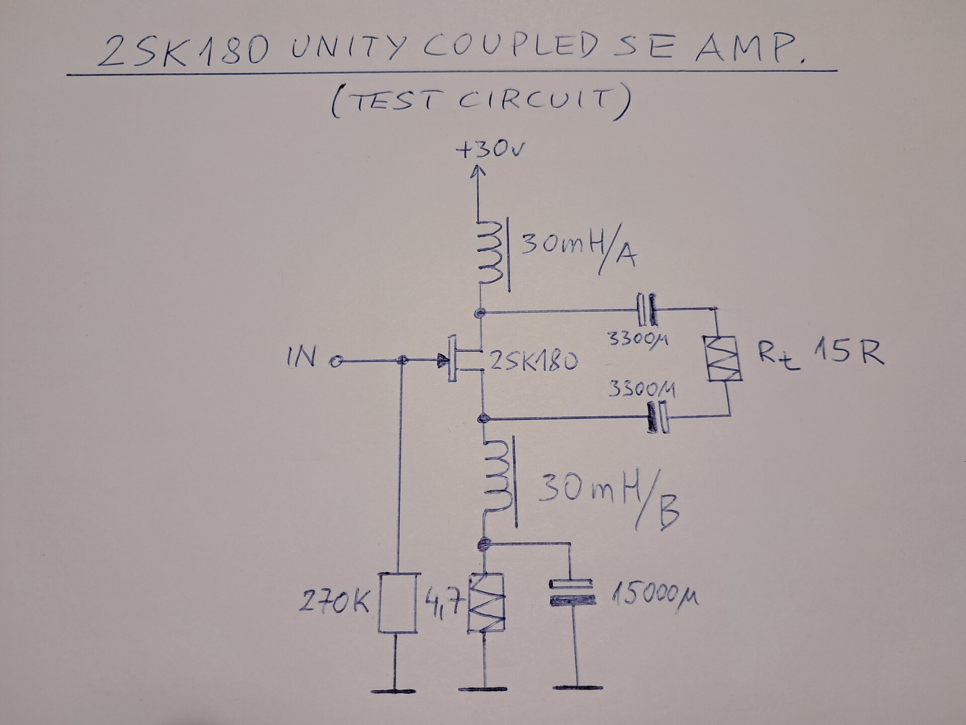

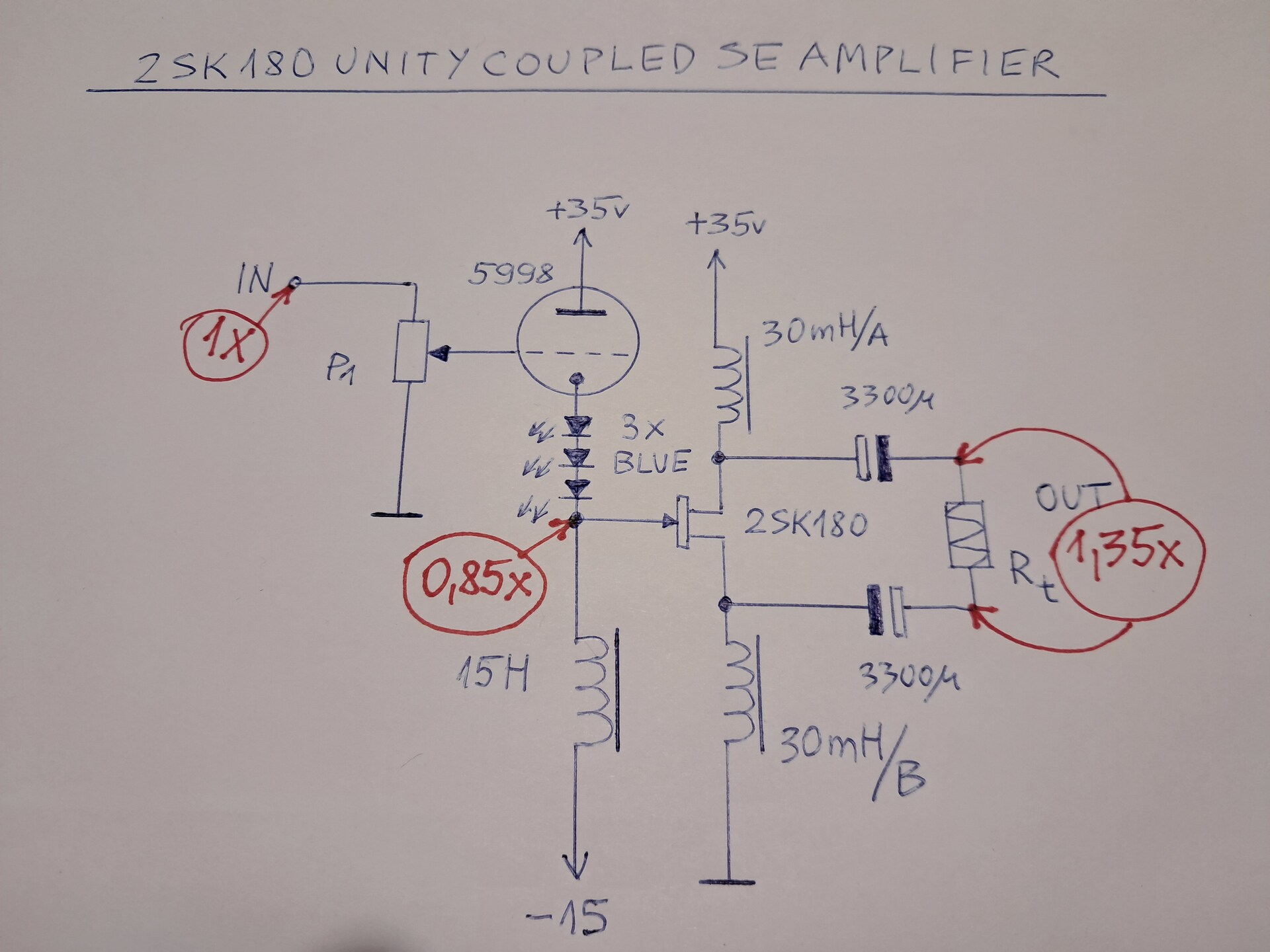

(#) tunerman válasza tunerman hozzászólására (») Jan 4, 2025 / 1
Beteszem a kisérleti 2SK180 SIT Unity Coupled SE erősítő teljes elvi rajzát, jól láthatóan beleírtam a mérési pontokra jellemző szinteket.
Ez a kapcsolás a "0 dB-es végfokok" új generációját képviseli - ennek ugyanis van némi feszültségerősítése is
TJ.

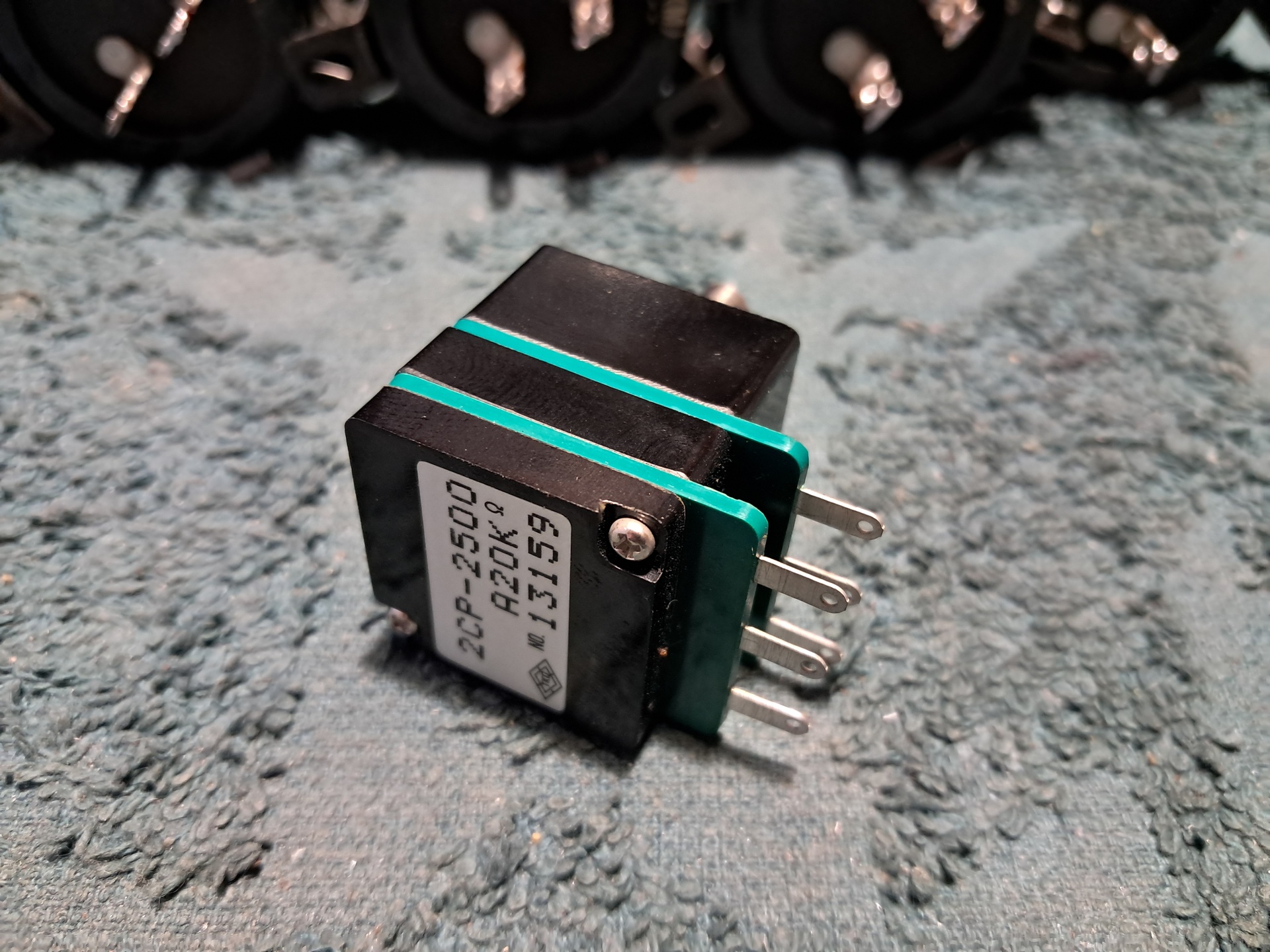

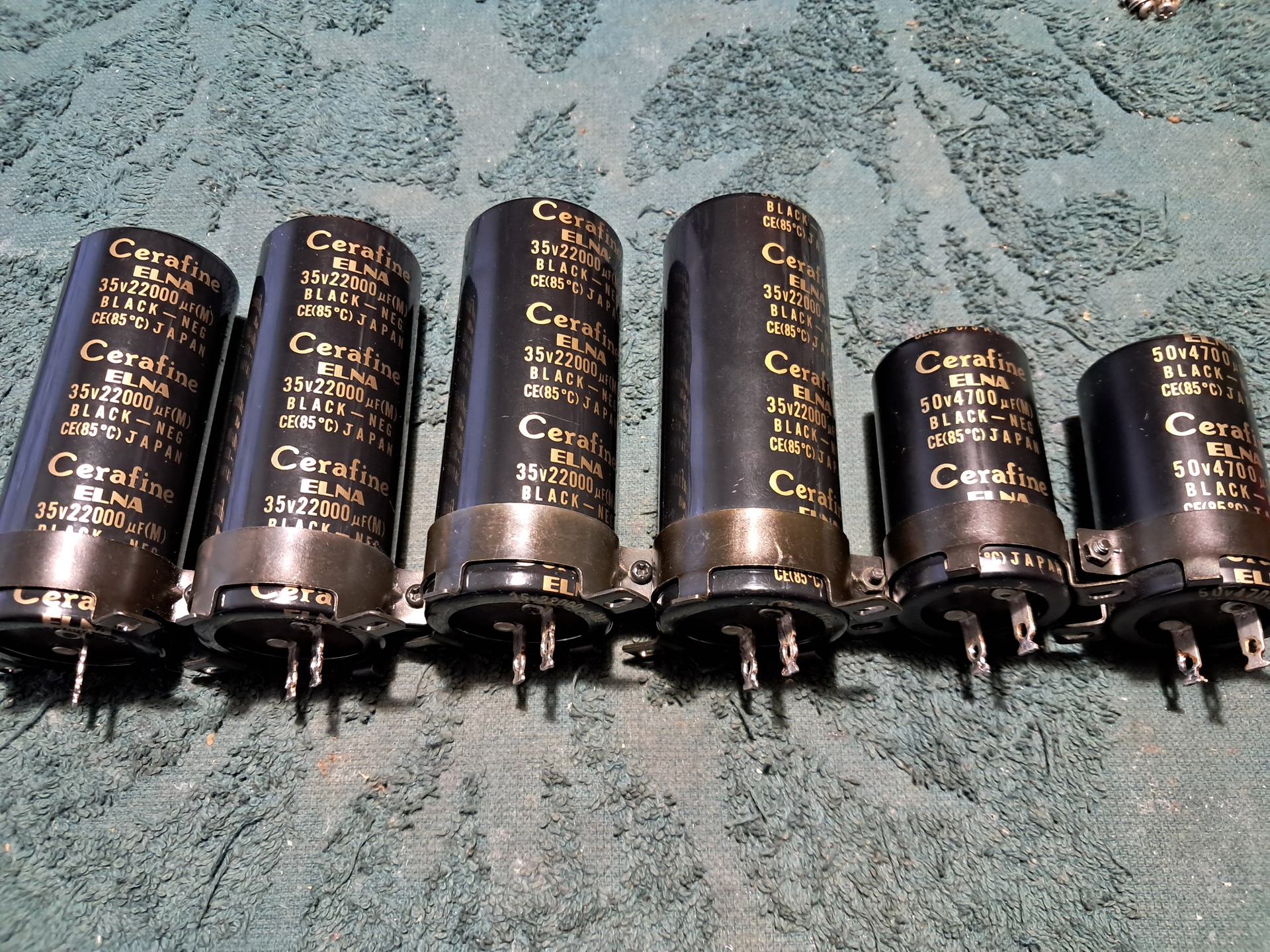

(#) tunerman válasza tunerman hozzászólására (») Jan 29, 2025 /
Nincs megállás, a háttérben ezerrel folyik az alkatrészvadászat, most éppen a tápegységhez szükséges Elna Cerafine elektrolit kondenzátorok (22000µF és 4700uF) + TKD 2CP-2500 attenuator jött meg.

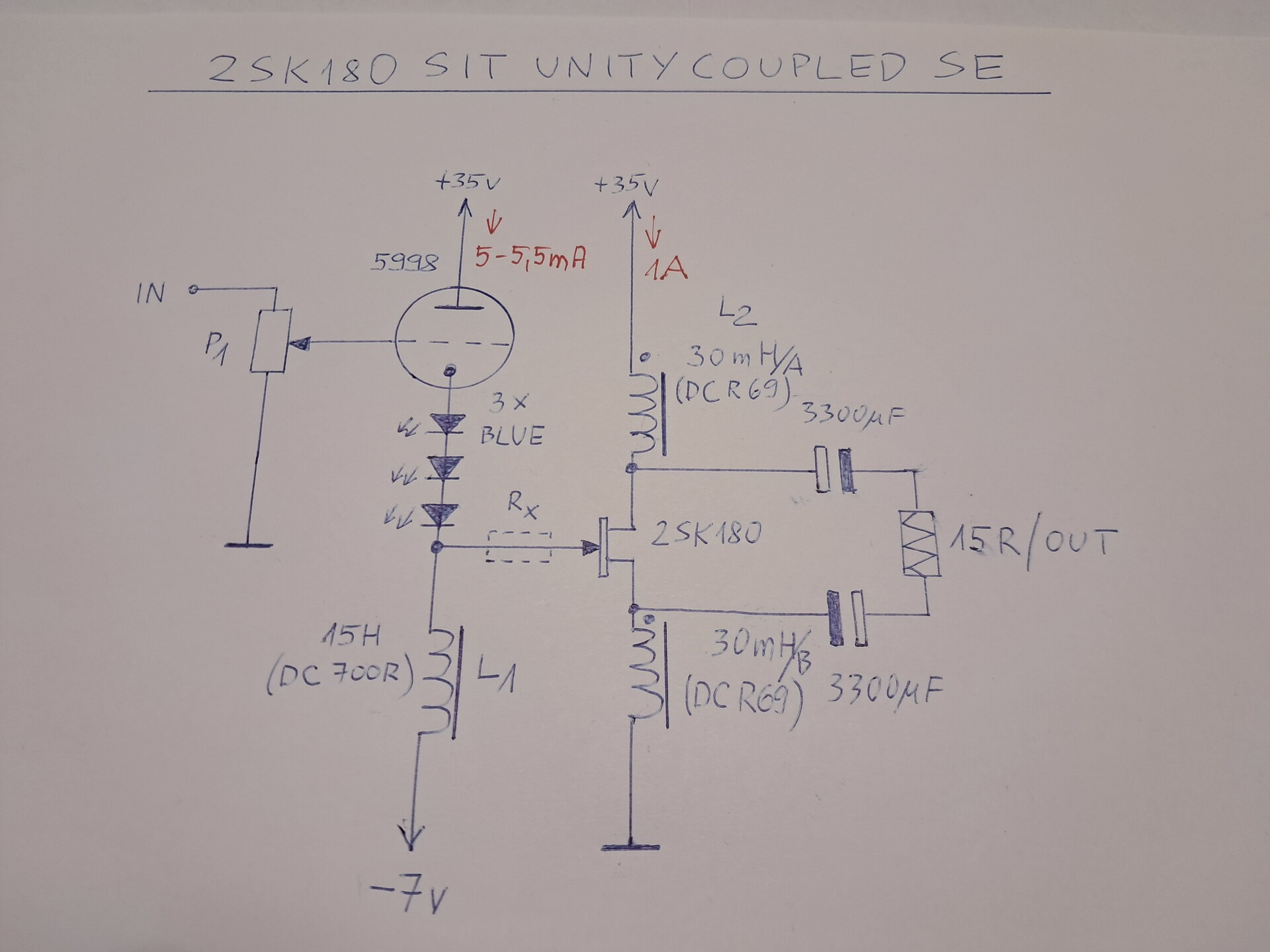

(#) tunerman válasza tunerman hozzászólására (») Márc 5, 2025 /
Az 5998 tube driver és a 2SK180 SIT SE unity coupled fokozat összehangolása volt a következő fő feladatom, amit némi küzdelem után meg is oldottam.
A kimenet 1 amperes munkaponti áramát beállítva, ki kellett keresni az 5998-as elektroncső olyan karakterisztikai görbületét, amely a 2SK180 torzítását részben kompenzálja. Ez 5-5,5mA-es anódáramnál adta a legkisebb THD-t, ami így 1kHz/1W/15R-nél 0,05% lett.
Az " Rx " gate stopper ellenállással majd a végén be lehet állítani a szükséges nagyfrekvenciás átvitelét az SE unity coupled kimenetnek (ez pl. 680R-el a mellékelt 10kHz/2v/div négyszögjelet produkálta).
TJ.

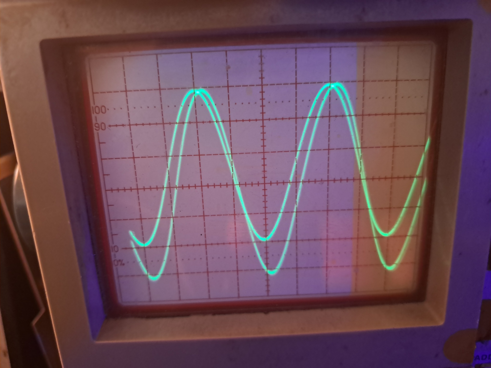

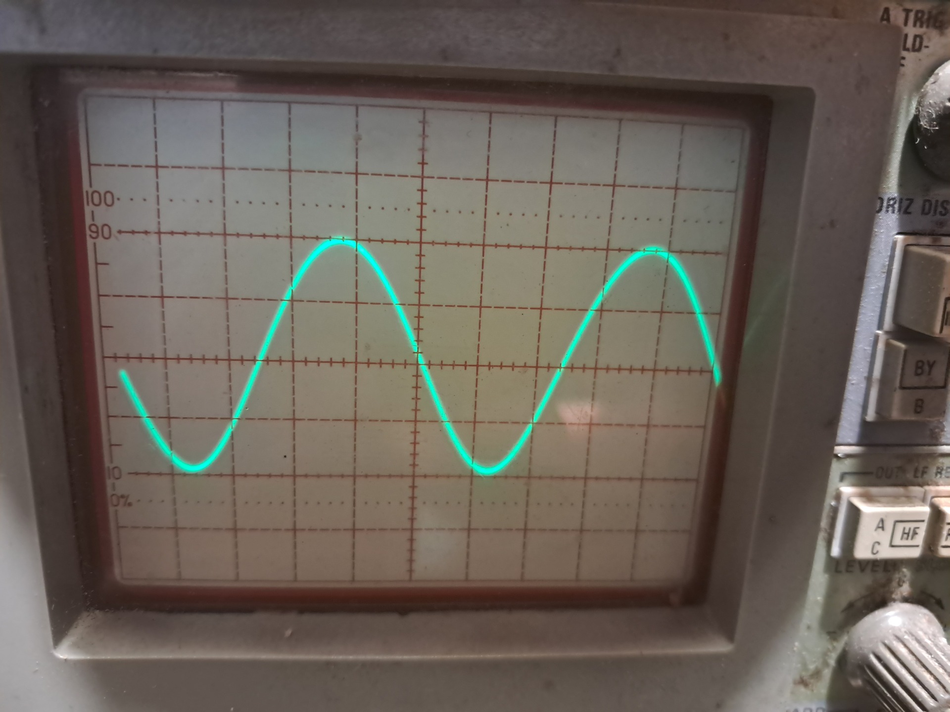

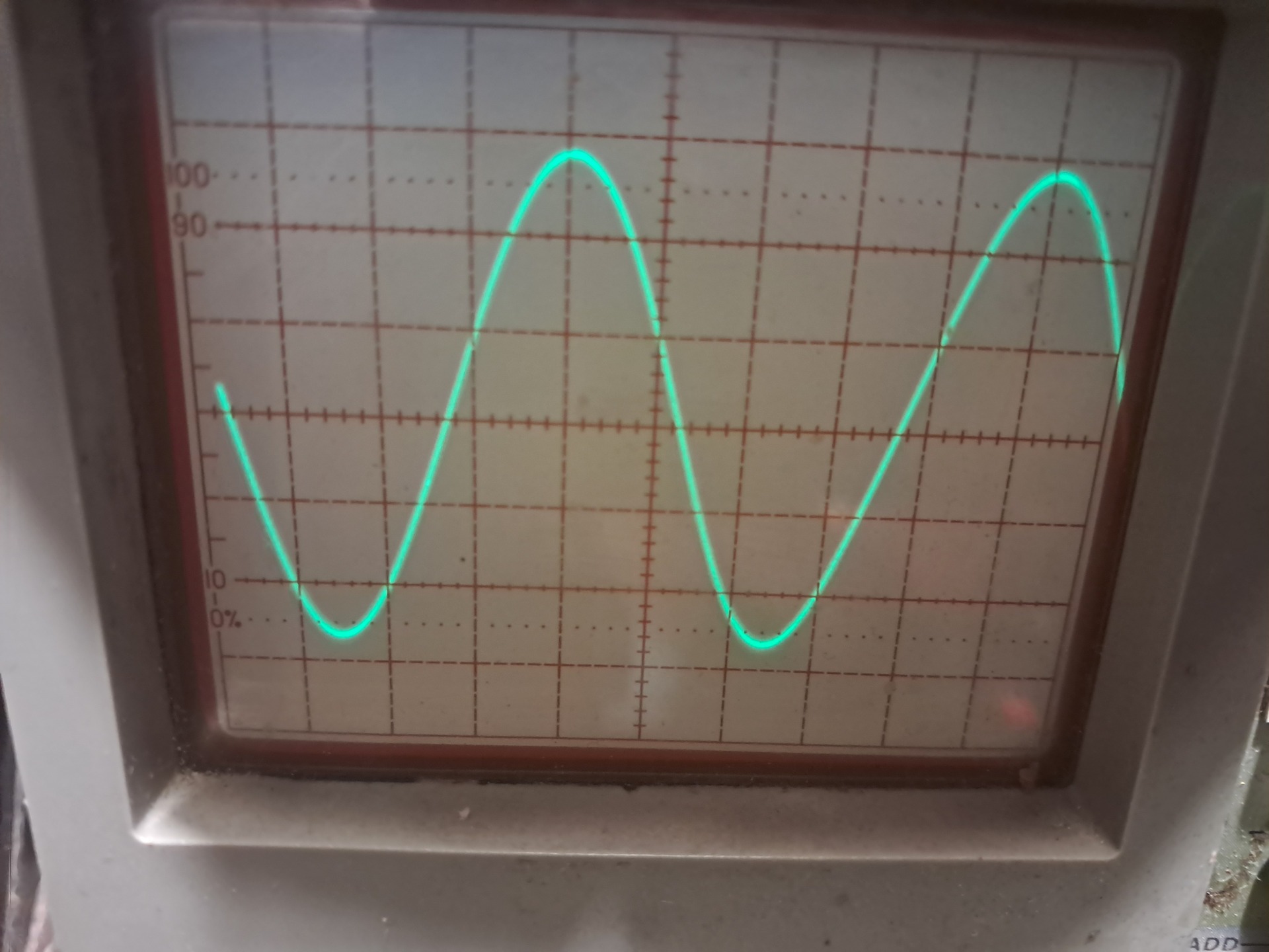

Még egy érdeklődésre számot tartó fotót betennék, ez az 50kHz-en mérhető fázistolás mértékét mutatja.
Jól láthatóan a bejővő jelnél magasabb a kimenőfeszültség értéke
TJ.
