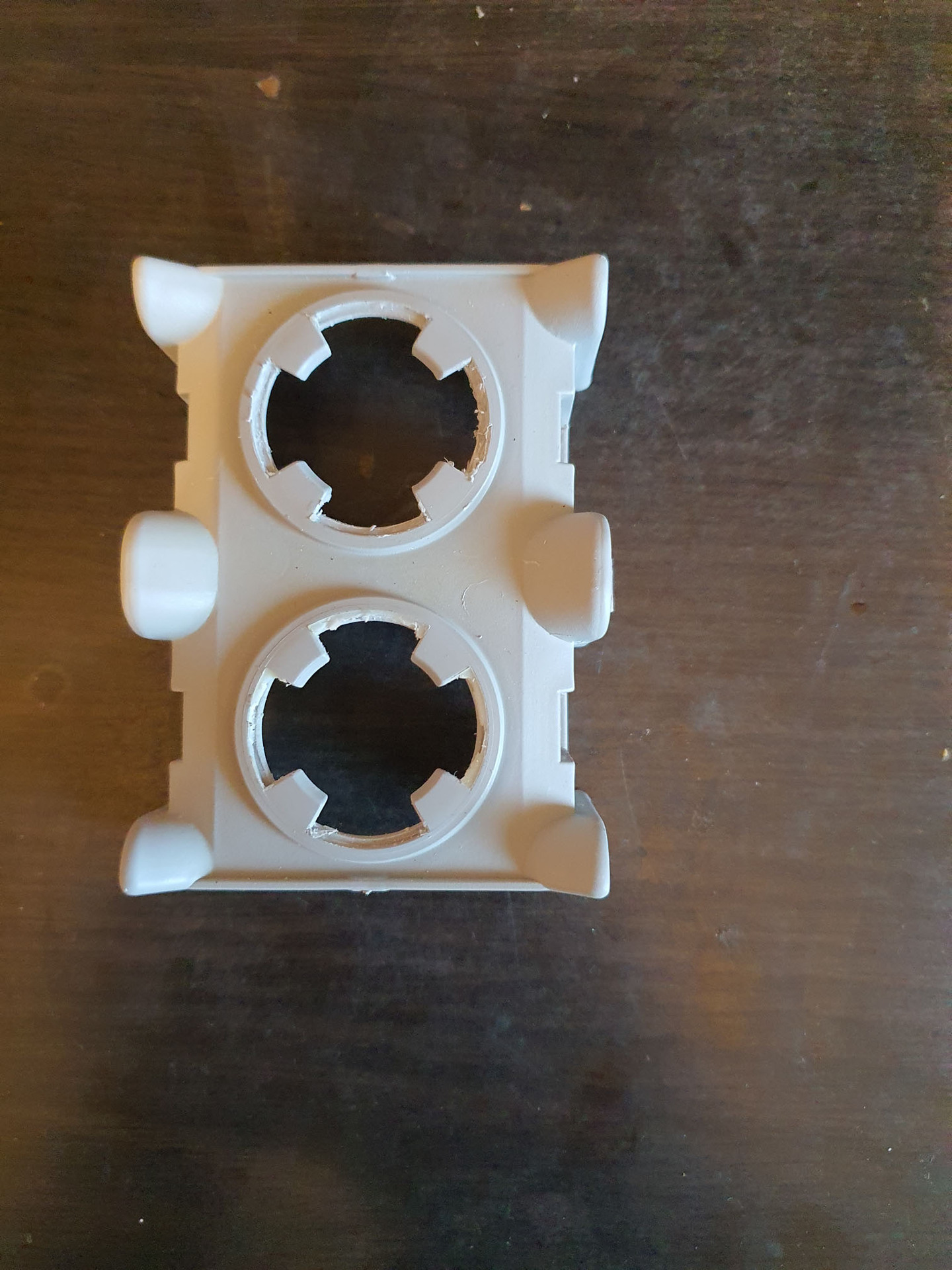

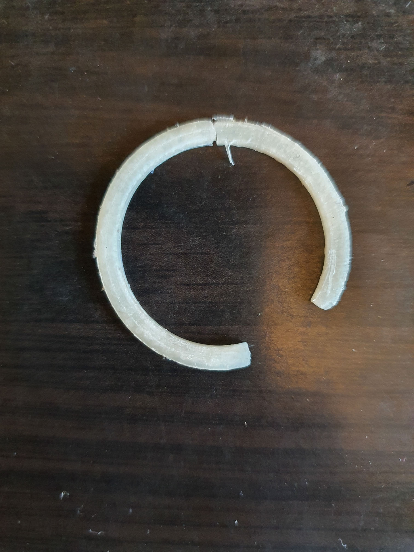

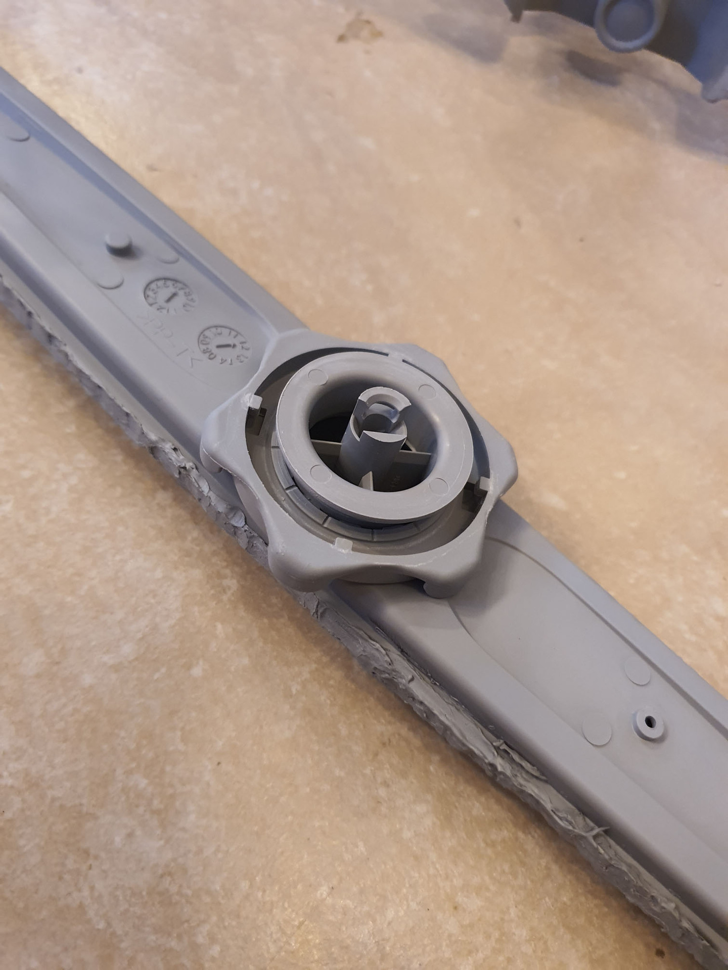

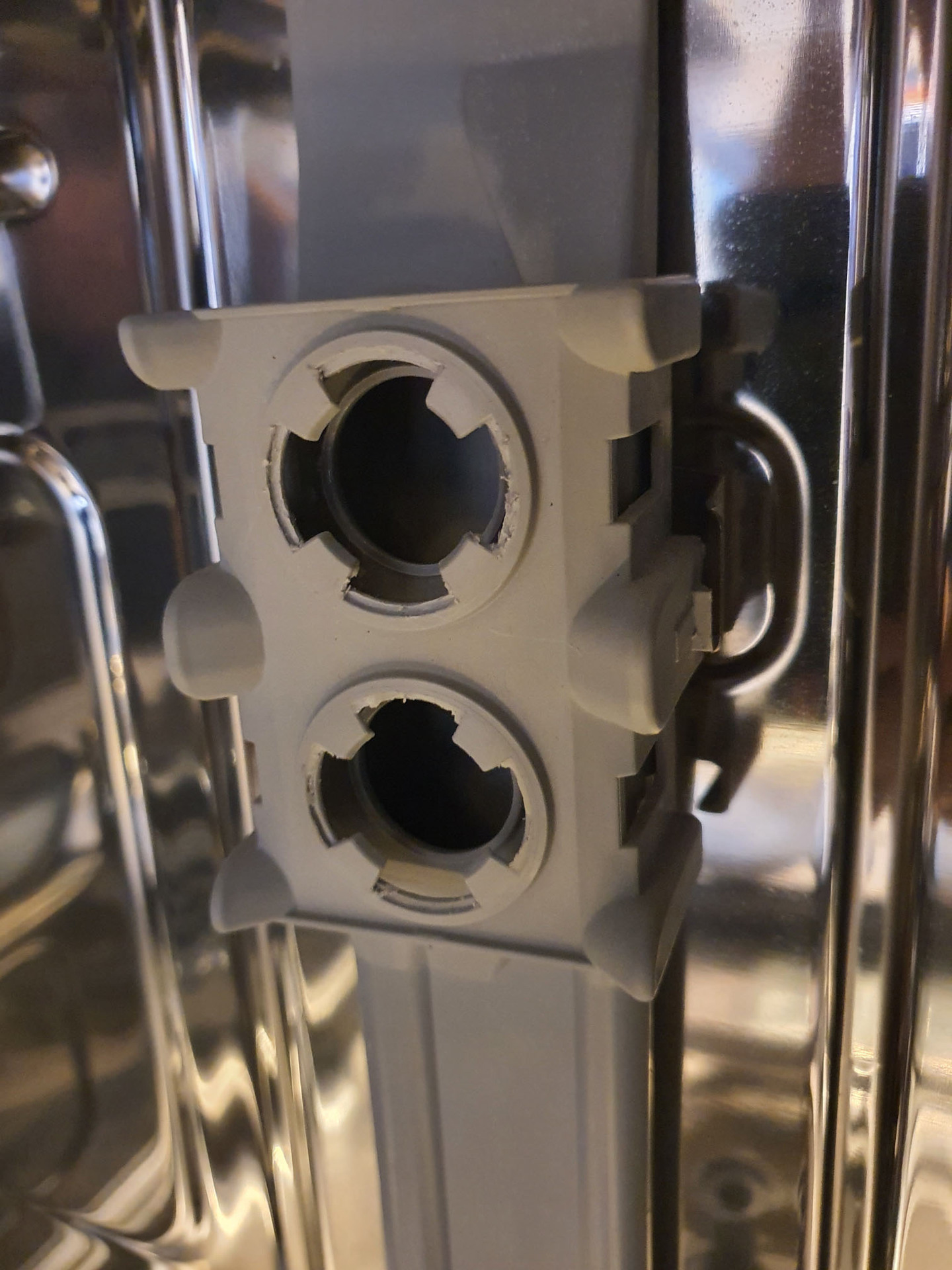

(#) Istvan0329 hozzászólása Nov 19, 2024 /
Whirlpool ADP 8693 mosogatógép alkatrész
Whirlpool ADP 8693 (8542 607 38020) mosogatógéphez keresnék alkatrészeket. Bontott is érdekelne. Szórókar műanyag tömítő gyűrű (2db), vagy alsó és felső szórókar kompletten. Illetve a képen látható műanyag elemhez (a felső szórókarhoz vezető vízcső ebbe az elembe csatlakozik bele a kosár betolásakor) két darab tömtés, vagy a komplett elem. Sufnituning megoldás is érdekel, hogy mivel lehetne a tömítéseket helyettesíteni. Ha van valakinek ötelete. Köszönöm szépen előre is. Amúgy 13 éves a masina. Ha csak orczyból tudom megrendelni a komplett alkatrészeket (kb 20e ft körül lenne), érdemes egyáltalán még cserélgetni, vagy egyre több minden fog tönkremenni benne?

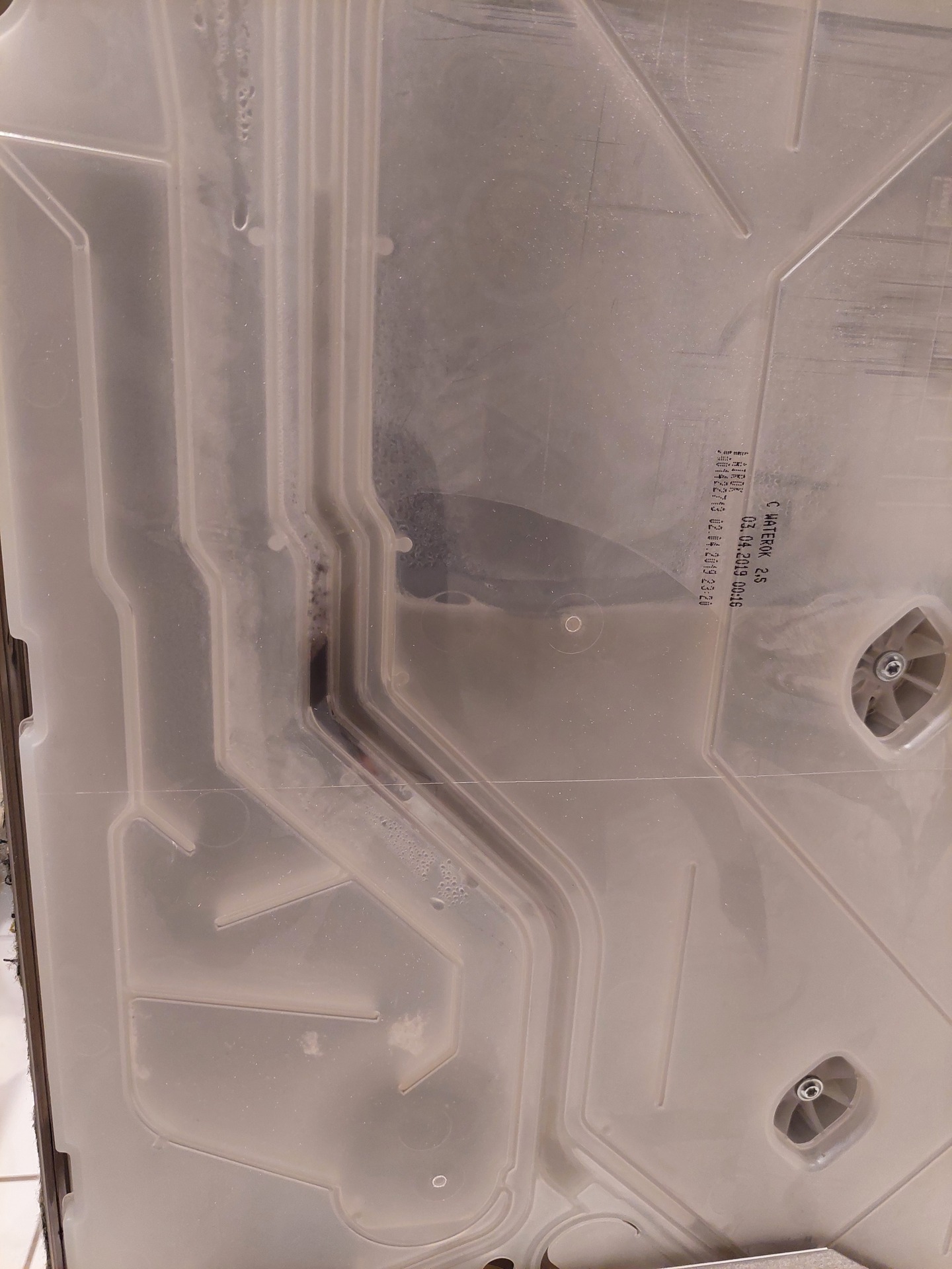

(#) VIM hozzászólása Jan 14, 2025 /
Bosch beépített mosogatógép E15 vagy F15 hibakód
Sziasztok! Az említett gép ezeket a hibakódokat jeleníti meg és a vízcsap piktogram is világít. A csatlakozóban lévő szűrő tiszta, víz van, a gépben nincs már mosogatóvíz és csak folyamatosan megy a szivattyú (legalább is mint ha azt lehetne hallani működni), resetelés is volt de eredménytelen. Azt szeretném kérdezni, hogy mit kell ilyenkor megnézni a hiba elhárítása érdekében.
A segítséget előre is köszönöm.

(#) Dino71 válasza VIM hozzászólására (») Jan 14, 2025 /
Szia! Valahol folyik a gép a gépházban gyűlik a víz és bekapcsol az elárasztásvédelem. Ellenőrizni kell a fűtést, hogy túlélte e mert 90% ban viszi a víz azt is. A szivárgás helyét meg fel kell deríteni és megszüntetni.

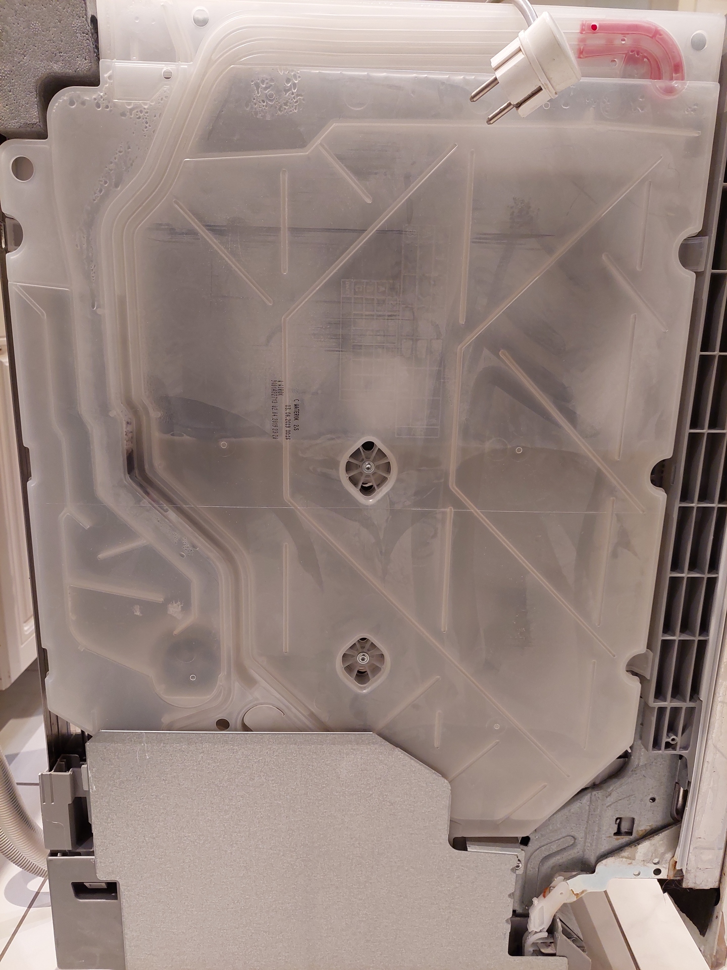

(#) VIM válasza Dino71 hozzászólására (») Jan 14, 2025 /
Ilyen volna. A gépben nincs víz de a szivattyú az bekapcsol és szivattyúzna csak nincs mit és az említett hibakód van és vizet nem vesz. Kiszedtem a helyéről de a bal oldalán abban a labirintus vízdobban nincs víz csak legalul kb. egy centi magasságú. Van egy fekete lerakódás is feljebb de azt sem tudom, hogy az hová tartozna és az hogyan került oda bele.
A hozzászólás módosítva: Jan 14, 2025
Hát senki nem mondta, hogy a labirintusban lesz a hiba amit ide tettél. Belül a szűrő alatt a vízgyűjtő tömítése szokott ereszteni utána kőrbe ahol a rozsdamentes ház találkozik a műanyag házzal, Aztán maga a keringetőszivattyú a fűtésnél is tud ereszteni...... Ellenőrizni kell a fűtést nem e szakadt már. És a keringető szivattyú perselyek kopását. Az is tud érdekes dolgokat csinálni ha nincs meg a megfelelő vízszállítás.... Pontos típust még mindig nem írtál. Egyszerűbb lenne a dolgom A képességeidet nem ismerem. Nem egyszerű munka ha még nem láttál ilyet.
Eljött hozzám egy szerelő legalábbis Ő látott már olyan embert aki látott már ilyen gépet. A nagyméretű (30X35X3cm) edény mosásának említése már jó felé terelte a feltételezését, hogy víz kerülhetett alulra a "biztonsági részbe" ahol valami úszókapcsoló van ami ha oda víz kerül megakadályozza a további vízömlést és elzárja a vízbemenetet. Szemben állva a géppel az balra döntve kifolyasztott (mert több nem volt ott) kb. 1.5dl vizet és lehetett próbálni egy program (1 órásat) futtatását ami szépen azóta is folyamatban van és meghagyta, hogy figyeljem, hogy hol folyik ha folyik, mert akkor szét kell szedni, mert akkor belül ereszt valahol. Ebben az a lényeg, hogy a gépet szigorúan balra kell dönteni, mert a jobb oldalon az elektronika van és arra billentve a benn lévő víz az komoly problémát okozott volna ha rákerül. Egyenlőre rendben működik a gép, nem ereszt sehol sem, majd holnap visszakerül a helyére ha továbbra is rendesen viselkedik.

(#) VIM válasza Dino71 hozzászólására (») Jan 15, 2025 /
Amit mondasz azt nem vonom kétségbe hiszen azért kérdezem meg vagy érdeklődöm ez iránt, mert nem értek hozzá és nem is volt lehetőségem se közelebbről megismerkedni ilyen géppel Te pedig (szerintem is) értesz hozzá. A szűrőt azt most takarítottam ki azóta, ahogy a helyére be lett tolva, legalábbis nem tudok más korábbi tisztításról. Az edények néha (műanyag) étel tároló dobozok is szoktak lenni amik nagyon könnyűek, olyannyira, hogy a vízsugarak olyan helyzetbe fordítják, hogy a mosogatás végére a 7.5 literes edényben legalább 0.5 liter víz marad vissza. Ez az edény ugye ha egyszer felborul és így begyűjti a rá hulló vizet azt pótolni fogja a gép, mert nem hullik le, csorog vissza a gyűjtőbe vagy nem jól gondolom? Az a mennyiségű víz ami most kifolyhatott az hosszabb idő alatt gyűlhetett össze mint egy program idő? Akkor ha belső szivárgás lenne az több nap után derülne csak ki? Hát akkor majd meglátjuk .... vagy nem a vizet.
(#) Dino71 válasza VIM hozzászólására (») Jan 15, 2025 /
Az újfajta bosch nem fogja pótolni a vizet. A befelé menő vizet figyeli egy literszámlálóval. A vízszint hiányt csak a keringetőszivattyú áramfelvételéből tudja következtetni. Amíg nem levegős a rendszer odáig hibátlanul fog működni.
