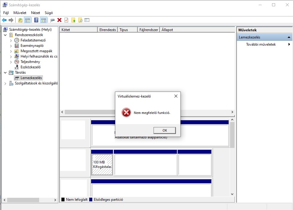

(#) martin66789 hozzászólása Sze, 15:40 /
Toshiba HDWD320 2TB
A Toshiba HDWD320 2TB-os merevlemezem egyik napról a másikra eltűnt a fájlkezelőből. A lemezkezelő lát valamit, de nem csinál vele semmit. Nincs rajta létfontosságú adat, csak filmek vannak rajta, elég lenne ha a címeket le tudnám róla másolni. Van SATA -> USB átalakítóm.
Mivel próbálkozzak?
