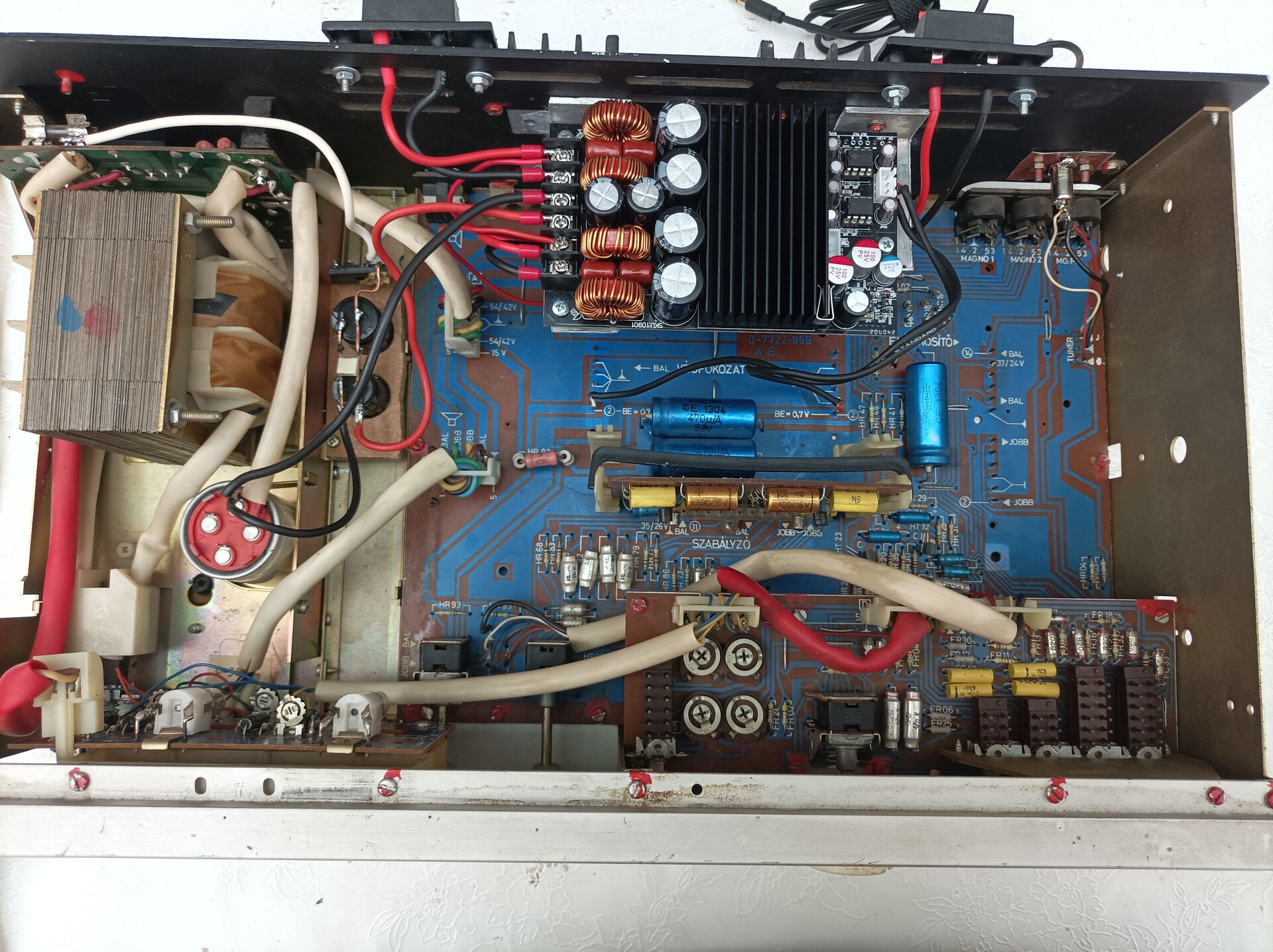

Ez meg, sokkal 6380-abb lett, mint volt. ![]()
Cleopátra és Aida végfokozatához jöttek létre módosítások, amik valamicskét javítottak a végfokozaton. Ezeket láttad? Érdemes alkalmazni/kipróbálni szerintem. Én csak egyet alakítottam át, de azt azóta is dicséri a gazdája.
Nem láttam. Erre kaptam most ihletet, de sok pénz és idő, úgyhogy többet ilyen nem lesz.
Tiszteletem!
Esetleg kérhetek forrást ezekhez a módosításokhoz?

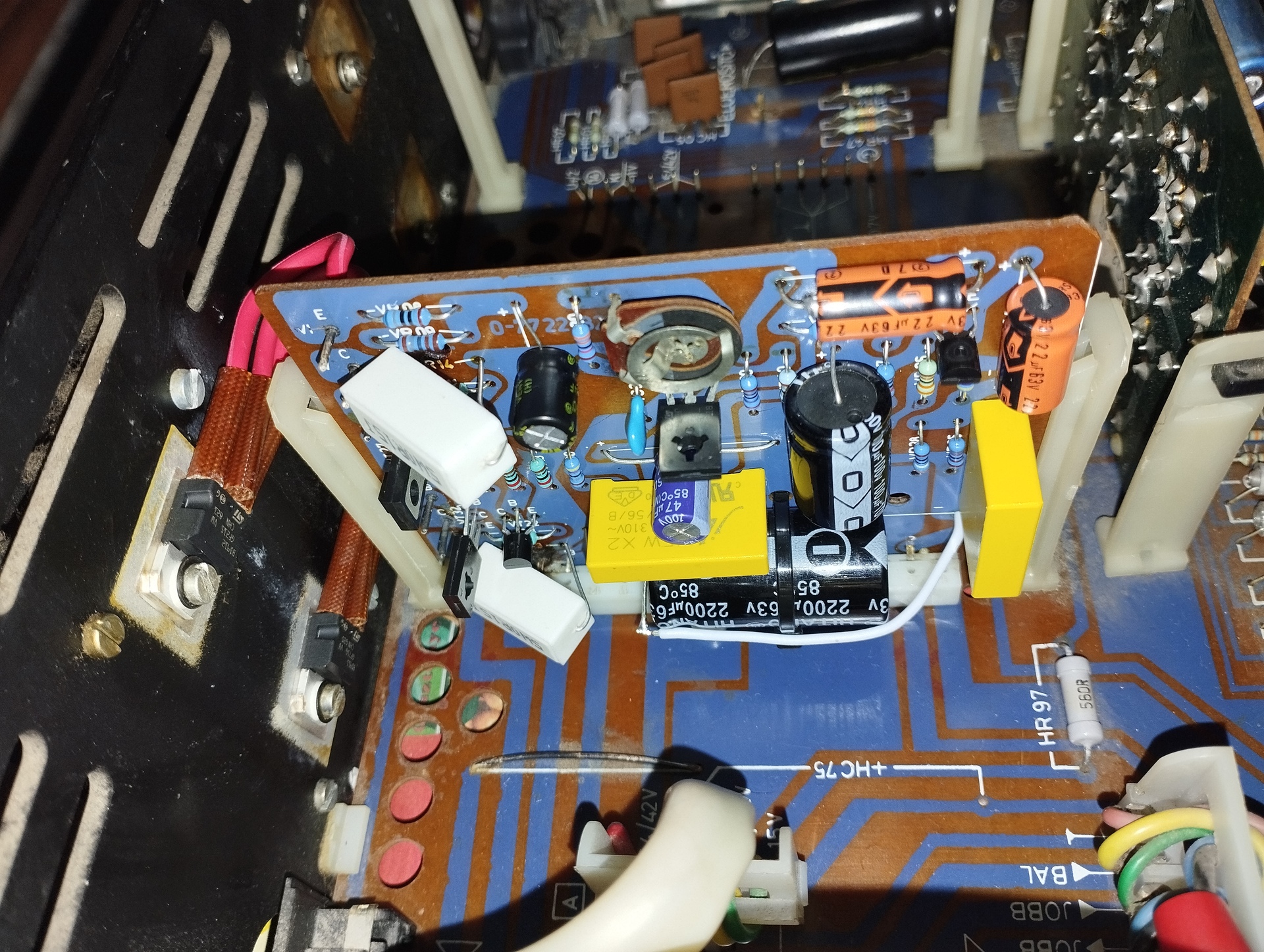

Videoton cleopatra hangszínKedves fórum tagok!Segítséget szeretnék kérni a Videoton Cleopatra erősítőmhöz. A jobb oldali kimeneten több és szebb a "magas", mint a bal oldalon. Mindkét végfok panelt teljesen újjáépítettem a fórumon ajánlott alkatrészekkel (a trimmerek kivételével mindent cseréltem, az ellenállások 1% értékűek), a féltápfeszt beállítottam. A hangszín (szabályzó) panelen az összes elkót és tranzisztort kicseréltem. Az "alaplapon" HC24,HC34,HC27,HC33 kondik cserélve. Valakinek valami ötlete, merre induljak el? Üdv: Ádám
Cseréld meg a két panelt. Ha átmegy a "szebb magas" bal oldalra, akkor a végfokba lesz a hiba. Ha nem, akkor az előtte lévő fokozatba.
És a hangsugárzókat is cseréld fel a két oldalt. Volt már rá példa (nem is egy), hogy az volt rossz nem a végfok.
A hangfalakat már korábban felcseréltem, aztán ki is.
![]() Többféle hangfalpárral próbálva is ugyanaz. A két végfok megcserélve, a helyzet változatlan...
Ha megcserélted a végfokokat, akkor is marad a hiba bal oldalon?

Szombati elfoglaltság. Eddig egy HTA30 dolgozott a vidiben, de kellettek a tranyók belőle. Mióta megvan ez a kis D-osztályú bele akartam applikálni a videotonba, de túl nagy volt a tápfesz. Nézgetve a kapcsolási rajzot, észrevettem, hogy van középen egy megcsapolása a trafónak. A kivezérlésjelzők arról mennek. 29V jön le róla egyenirányítva, pont ideális a D-osztálynak.
