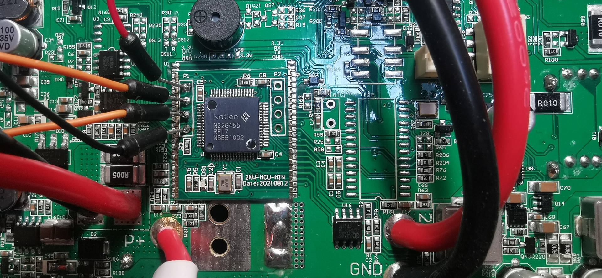

Javaslom a https://github.com/Bodmer/TFT_eSPI könyvtárat, sokféle lcd-t kezel, vannak mintaprogik N32G455 égetés hibaSziasztok!N32G455 chipet szeretnék flashelni meglévő tartalommal. .mot . bin fájlok vannak. Egy Kék ST-Link-et sikerült j-Linkre flasselni. A kapcsolat sikeresen létrejön STM32G431RB mag választásával. A rom és a rom_plus sikeresen olvasható. A flash tiltott az option meg csak egy szóközökből álló állományt hoz létre.
Tudnátok segíteni? Van arduino unom, nanon meg egy Blue pill is ha esetleg kell
Még nem volt szerencsém találkozni ezzel a mikrovezérlővel. "Egy Kék ST-Link-et sikerült j-Linkre flasselni." - A SEGGER J-Flash Lite v8.12 támogatja a csippet. Ha szeretsz parancssorból programozni akkor egy "Blue pill" -ből CMSIS-DAP adaptert csinálni, és a PYOCD szintén támogatja a csippet. - "pyocd pack install N32G455" A csip saját bootloaderének használata. Az adatlap szerint van fix boot loader, ehez kellene "nations mcu download tool" amihez nem találtam élő letöltési linket.
Nem hagyot nyugodni a dolog, csak találtam letölthető tool -t. Bővebben: Link
CMSIS-DAP adaptert csak még egy Blue pill-ből tudok felprogramozni?
Bővebben: Link Jelenleg csak egy Blue pill-em van meg 2 ST-linkem /Egyik J-linkre flaselve/ meg arduino unom van. A hozzászólás módosítva: Feb 11, 2025
