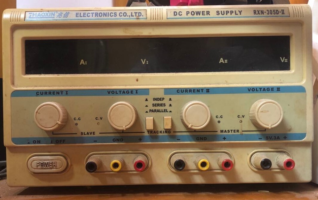

(#) slogan hozzászólása Okt 17, 2025 /
Áramkorlát javítás
Van nekem egy Zhaoxin labortápom, amiben még 2017 körül tönkrement az áramkorlát (mindkét oldalon). Többszöri nekifutásra sem tudta - természetesen mások segítségével - megjavítani, mert "zöld" vagyok hozzá. Lenne valaki, aki elvállalná a javítást. A legfőbb kritérium, hogy aránylag gyors munka kéne, mert napi használatban van. Aki úgy érzi, hogy tud segíteni, kérem privátban jelezze, ne offoljuk a topikot!
Köszönöm előre is! Szép napot nektek!
(#) user1914 válasza slogan hozzászólására (») Okt 17, 2025 /
Itt a rajza.
Igazán belemérhetnél gyorsan.
Üdv. M.
(#) slogan válasza user1914 hozzászólására (») Okt 17, 2025 /
Köszönöm! Az a baj, már méricskéltünk távjavítás címszó alatt egy órát, de nem találtunk eltéréseket.
Ennek az alsó IC-nek (U2B) a kivezetéseit kellene mérni, alap esetben. Majd egy 12 V 20 W izzó a kimenetre, a 12 V-os feszre beállítva, és az áramkorlátot levenni a legkisebbre és akkor mérni újra a lábakon a feszültséget.
A második képnek csatolom a nagyáramú részt.
Üdv. M.
(#) Joe_001 válasza slogan hozzászólására (») Okt 18, 2025 /
A kis kockarelék nincsenek beégve? A mi Metrixeinknek (3db) ugyanaz volt a baja. Hosszútávú használatkor meglágyul a háza és a morse akár középállásban marad. Ilyenkor a legfurcsább hibákat produkálja.
(#) slogan válasza Joe_001 hozzászólására (») Okt 18, 2025 / 4
Megoldódott!
Köszönöm mindkettőtöknek a választ!
Mindkét előlapi áramkorlát-poti döglött volt. Ilyet én még nem is láttam.Az egyiknek a két szélén tudtam 10k mérni, de a közepe nem mutatott semmit, a másiknál már a két szélén sem volt mérhető semmi...
Innen is köszönet niedzila és kokozo sporiknak!
