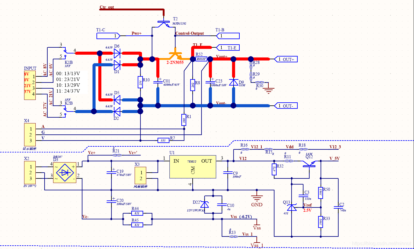

(#) McGyver hozzászólása Aug 19, 2025 /
PS-305D labortáp
Sziasztok !
Van egy 3 éves PS-305D labortápom és állásban elmúlott róla feszültségállítási opció. Amper továbbra is van, állítható.
Az elektrotanyán volt hozzá kapcsirajz de nem azok a cuccok vannak benne.
Ötlet valakinek ?

(#) Joe_001 válasza McGyver hozzászólására (») Aug 23, 2025 / 1
Nézd meg a szekunder kapcsoló reléket. Huzamosabb nagy áramú használat alatt meglágyul a relé és beáll. Legalábbis a Metrix nevű változatnak ez volt a típushibája a cégnél lévő mind a háromnak. Autós kockarelét drótoztam be a helyükre, az bírja. Arra nem emlékszem hány voltos a behúzója de olyanból van 12V-os is, 24Vos is.

(#) McGyver válasza Joe_001 hozzászólására (») Aug 30, 2025 /
Ott lehet a hiba mert nem is kattan.
(#) Joe_001 válasza McGyver hozzászólására (») Aug 31, 2025 /
Mondom típushiba. Ne nyúlj máshoz, a relék nem bírják a hosszú ideig tartó nagy áramú használatot. Autó kocka reléje a megoldás. már nem emlékszem 12, vagy 24 Vos behúzójú kell hozzá. A kis fekete relét sokáig kerestem, anno akkoriban nem, illetve nehezen lehetett beszerezni Magyarországon.
