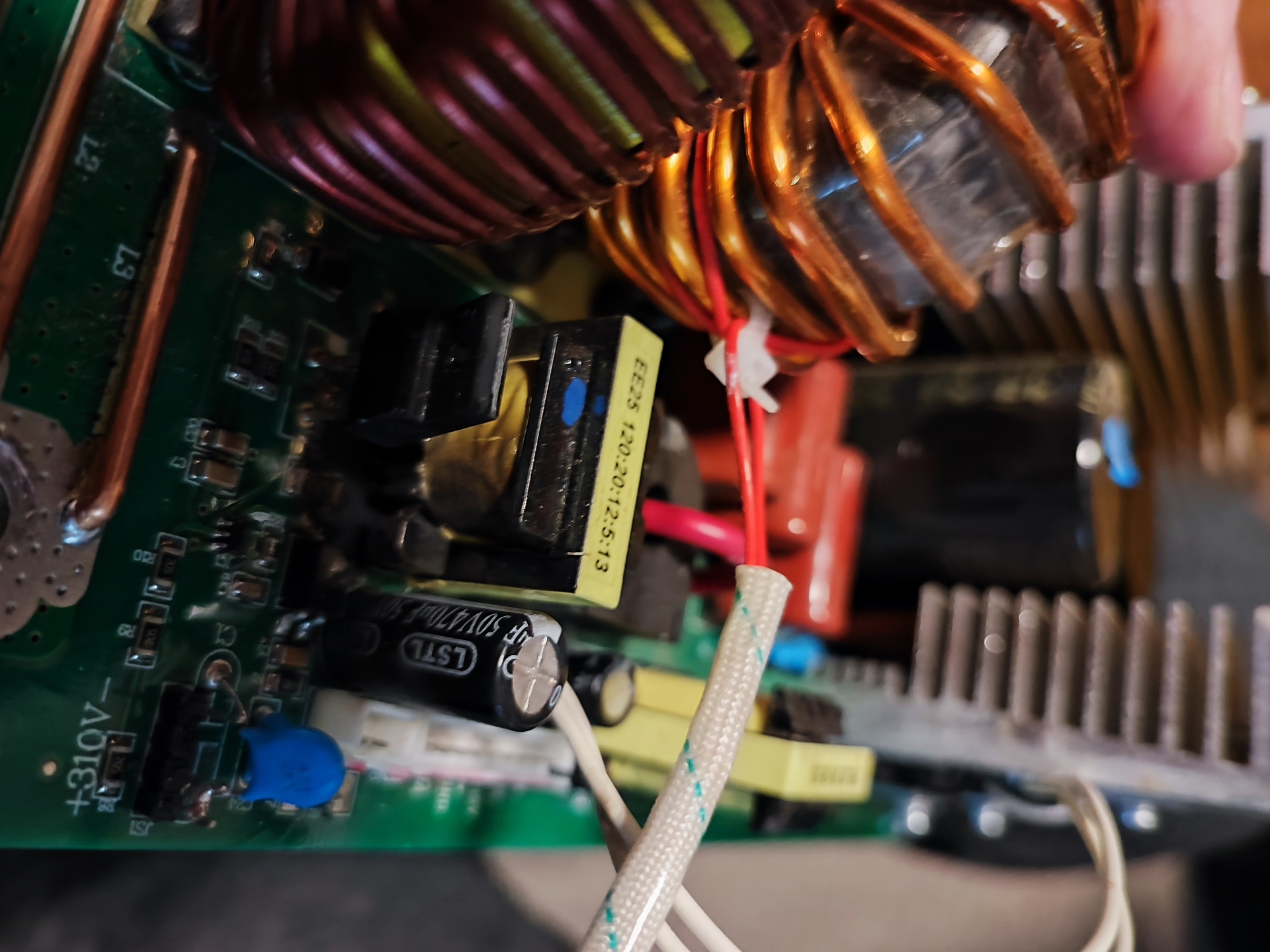

(#) szs válasza Lali24 hozzászólására (») Dec 15, 2024 / 1
Szerintem melege van.
105°C-ost vennék, nem 85-öst.
Az sem árthat, ha épp 450V-ost kapsz.

(#) tufatofu válasza Lali24 hozzászólására (») Dec 15, 2024 / 1
85 fokos kondit normális cég nem rak inverterbe
(#) NGY válasza Lali24 hozzászólására (») Dec 15, 2024 /
„gyári hibás lehetett, vagy nagy áramot kapott, vagy alul volt-van méretezve?”
Utóbbi.
"Tervezett avultatás".
Gyenge minőségű elektrolit-kondenzátorok közvetlenül a hűtőborda mellett - az ilyen megoldásnak két oka lehet, a másik az ostobaság.

(#) Ge Lee válasza Lali24 hozzászólására (») Dec 15, 2024 /
Pontosabb diagnózist a nyákterv azon részének ismeretében lehetne adni, de a kép alapján az egyik ok biztosan az, hogy az a kondi viseli mind közül a legnagyobb impulzusáramot. Ugye, egy ilyen összezsúfolt nyákon nem nagyon lehet több db elkót korrektül párhuzamosan kötni, azaz amelyik a graetz-hez lesz közelebb az fogja a legkevesebb impulzusáramot viselni, amelyik az IGBT-khez van közelebb az meg a legtöbbet, mindig az fog előbb megpusztulni.
Aztán ott van még az, hogy akár gyártási hibás is lehetett az az elkó. A meleg (mármint a külső) nem szokott gondot okozni, mert ha a nyák és a doboz is jól van kialakítva akkor az erős ventilátor amit ezekbe tesznek szinte hidegre hűt mindent. Az enyémben (gyári kínai nyák saját készítésű dobozban) csak langyos szokott lenni minden a hegesztés végeztével.
Ha van ott körülötte hely akkor annyit tudod lassítani a folyamatot, hogy vagy az utolsó elkó lábára, vagy közvetlenül az IGBT-khez teszel be valami nagyon combos fóliakondit, az MPP a legjobb esetleg az MKP4. Értékre 1-2µF de akár 220nF is segít.
(#) Phile80 válasza Lali24 hozzászólására (») Dec 16, 2024 / 5
Kicsit túlbonyolítja ezt itt mindenki. Több ezer hegesztőgéppel találkoztam már, ugyan ilyen hülyén van tervezve a kínai gépek nagy része, de nincsen probléma velük, mert inkább túlméreteznek dolgokat és a nagy tejesítményű ventilátoros hűtés miatt még az alulméretezettnek tűnő dolgok is működnek.
Vegyük ezt a gépet, max 16A-es primer áramot vehet fel a gép és beletesznek két, feltehetően 32A-es, akár 50A-es diódahidat, amit még hűtőbordákkal és ventilátorral hűtenek. Senki nem hegeszt percekig, maximum 30%-os a bekapcsolási idő, de még az is bőven túlzás a legtöbb esetben. A hegesztőgépek legtöbbet üresjáratban mennek. Aki ilyen gépet vesz, biztosan otthon fog barkácsolni és soha nem hegeszt 100A feletti hegesztőárammal, ami elmegy egy 10A-es megszakítóról is, szóval a két diódahíd és a kondenzátor még langyos sem lesz. Láttam már 100A-es hegesztőgépet 32A-es diódahíddal hűtőborda nélkül, de soha nem találkoztam diódahíd hibával. Működik! A jó mérnöki munkát az különbözteti meg a okoskodástól, hogy a gazdasági szempontokat figyelembe véve építenek egy olyan készüléket, ami megbízható. Olyat még egy hozzá nem értő is tud, hogy pakoljuk bele a legnagyobb teljesítményűt, az biztos jó lesz.
Sok gépben láttam ezt a Capaca nevű kondenzátort, de még egyetlen hibás darabot sem láttam belőle. Általában az van a kínai gyártóknál, hogy ha valami hiba van, akkor egy egész szériára kihat, mivel akkor derül ki a hiba, amikor már eladtak belőle több 100 ezer darabot. Jártam már úgy, hogy 250db hegesztő inverterben kellett cserélnem egy smd kondenzátort, mert mindegyik gép meghibásodott ugyan azzal a hibával, viszont a következő szállítmányban egy hibás darab sem volt.
Az emberek zártszelvényt, szögvasat, laposvasat hegesztenek és szakaszos üzemben, hogy elkerüljék a deformálódást. Ideje sincs felmelegedni szinte egy alkatrésznek sem folyamatos ventilátoros hűtés mellett. Számtalan hegesztőgépben láttam 85 celsius-os kondenzátorokat menni 20 évig hiba nélkül, még kínait is. A tapasztalatom az, hogy a kínai gépek meghibásodásának fő okai, a gyenge minőségű, sokszor gyártási hibás alkatrészek és a hibás forrasztás. Tehát, ha kicseréled a kondenzátorokat, biztosan menni fog hiba nélkül, ha más baja nincs.

(#) Phile80 válasza dara hozzászólására (») Dec 17, 2024 / 4
Azért írtam bele egy válaszba mindent amit gondolok az itt olvasottkról, mert nem volt kedvem kitölteni az űrlapot, ami újabban egy új hozzászóláshoz szükséges.
Lépten-nyomon azt olvasom az internet bármilyen felületén, hogy rosszul vannak tervezve a kínai készülékek, ahogy itt is írva volt. A magyar emberek többsége a mai napig nem tudja levetkőzni az oroszoktól felszedett mentelitást, hogy tegyük bele a legnagyobbat, csak az lesz jó. Nem kell a legnagyobbat beletenni! Ezek a gépek működnek és el szerettem volna mondani, hogy a látszat ellenére miért működnek. Nem fényezni akarom a kínai gépeket, de lehet találni megbízható típusokat. Sok kínai gépnek megegyezik a meghibásodási rátája az európai gyártásúakkal. 10ezer darab feletti mennyiséget javítottam a hegesztő inverterekből és elmondhatom, hogy nem a rossz tervezés miatt hibásodnak meg. Lehet új lesz az infó, de az összes kínai gépet amit a világon megtalálsz, azt összesen 3db kínai gyárban gyártják le, milliós tételekben. Szóval valamit nagyon be kell nézni valamelyik mérnöknek, hogy egy rosszul tervezett gép gyártásba kerüljön és milliós tételt gyártsanak le belőle. Persze vannak lecsupaszított gépek is, mert vannak olyan kereskedők, akiket nem érdekel csak az ár, de ha megnézed ezeket a gépeket, a tervezett alkatrész helye ott van, csak nincs beépítve.
A szétrobbant elkóval kapcsolatos gyakorlati tapasztalatom meg az, hogy ha nincs IGBT vagy diódahíd zárlat, akkor a kondi csere után működőképes a gép.
